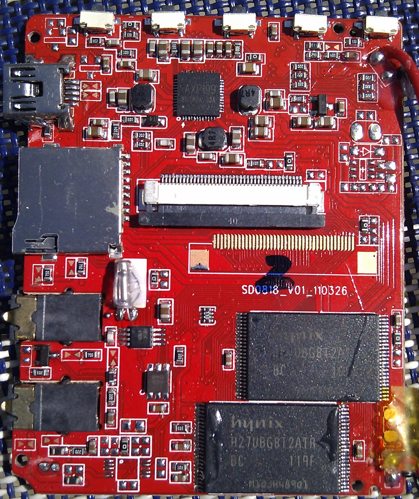

ich habe am bootloader von meinem ICOO D10 media player herum gespielt
und jetzt tut sich nichts mehr. Ich möchte rx und tx connecten um mit
dem bootloader darüber zu reden und finde einfach kein datasheet. Für
einen Tipp wäre ich sehr dankbar, da ich schon seit ~6 Stunden suche und
so langsam chinesisch lerne.

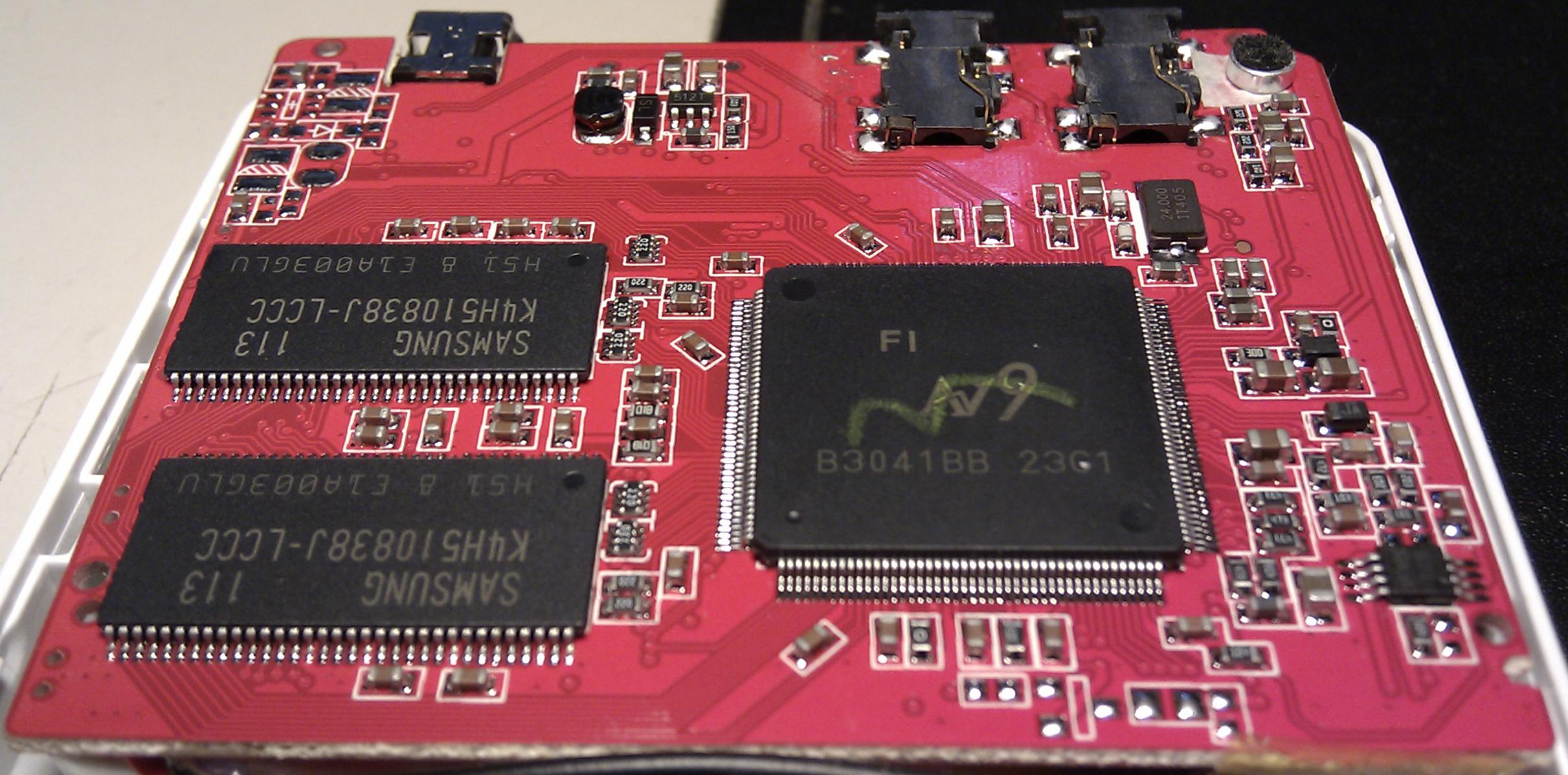

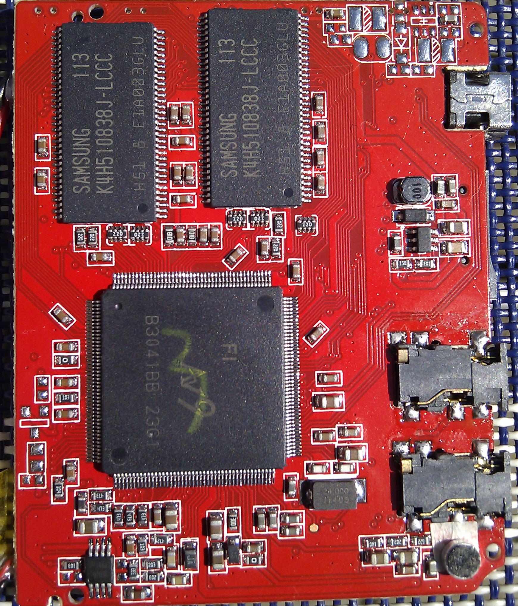

Auf der CPU aufgedruckt ist
FI
AV9           (als Logo / Symbol)
B3041BB 2301
Die Platine ist beschriftet mit
> SD0818_V01_110326
Die Infos, die Linux vor seinem Tod ausgespuckt hat sind:
> Processor : ARM926EJ-S rev 5 (v5l)
> BogoMIPS : 632.02
> Features : swp half thumb fastmult edsp java
> CPU implementer : 0x41
> CPU architecture: 5TEJ
> CPU variant : 0x0
> CPU part : 0x926
> CPU revision : 5
<Vermutungen>
Der Player ist dem C430PE sehr ähnlich. Sie haben ungefähr die selben
Features und auch teilweise identische Software. Auf beiden Platinen
sitzt der Powermanagement IC AXP199. Nur finde ich für den C430PE auch
kein datasheet. Dort heißt die CPU TECLAST E2100 und kommt auch von der
Größe ungefähr hin. URL wegen Spamschutz zerpflückt:
http://goo.gl /OlqSp
</Vermutungen>
Sonstige Infos:
- USB ist auf dem Bild oben links. D+ und D- kommen oben und dann rechts
am Controller an, d.h. wenn man der Dimpel pin1 ist, muss das der
pin-Bereich rechts unten sein.
- Auf dem Bild sieht man noch insgesamt 128MB (DDR?) Ram
- Auf der Rückseite sind 8Gbyte Flash Speicher in zwei nand-modulen

OP #2313069
Hallo Sascha,
danke für den Tipp mit der ARM-Homepage. Ich bin alle Partner die mit A
anfangen durch. Das Logo habe ich leider nicht gefunden.
Ich habe Testpads auf der Platine gefunden. Die sind für Dinge wie cpu
clk, D+ und D-. Nur Rx und Tx habe ich nicht gefunden. Und ein Jtag
überhaupt nicht :(

Gast #2313970
Hallo, also ich vermute der ARM9 hat eine kleine Firmware noch intern
drin. Und die Software wird dann über USB oder SD-Card aufgespielt.
Ich kenne das von den Atmel ARM9 CPUs. Aber tatsächlich es ist nichts zu
erkennen, auch keinen JTAG.
Aber da kommt mir noch eine Idee, was ist den für ein Display dran ?
Ist der Grafikcontroller in der CPU oder im Display ?
So arg viele CPUs mit internem Grafikcontroller wirds auch nicht geben.
Samsung,Thoshiba,OKI,Atmel,ST,Cirrus Logic,Freescale, Ti........
Wobei ich eher mal auf etwas älteres tippe. In den ersten besseren
Playern war oft ein Cirrus Logic verbaut EP93xx. Aber die Gehäuseform
ist eher für heutige ARM9 sehr untypisch. Zumindest muss es sehr
preiswert sein.
Ah jetzt fällt mir noch etwas am Bild auf, warum ist kein ARM Logo auf
dem Chip ?!? Normalerweise schreibt das doch ARM in seiner Lizens vor
oder ?
Oder ist es ein XXX - Clone ?
Gruß Sascha
OP #2316545
Genau das habe ich auch gehofft. Ich bin aber nicht schlau geworden aus
dem bootloader. Schnittstellen wären USB und micro sd card. Der USB ist
aber tot (mit dem Oszi überprüft). Auf eine sd card habe ich auf
Verdacht mit einem funktionierenden bootloader + config gefüttert. Das
hat leider nicht funktioniert.
Das Display ist über ein breites flexkabel, siehe Platine,
angeschlossen. Der Displaycontroller wird also intern sitzen.
Auravision ist es übrigens wahrscheinlichst nicht. Die Firma ist auch
schon länger tot. Ein ARM logo ist tatsächlich nicht auf dem IC zu
sehen.
Es ärgert mich einfach, dass ich ein tolles kleines System da liegen
habe welches im Prinzip auch funktioniert. Und ohne ein Datenblatt kann
ich überhaupt nichts machen.
