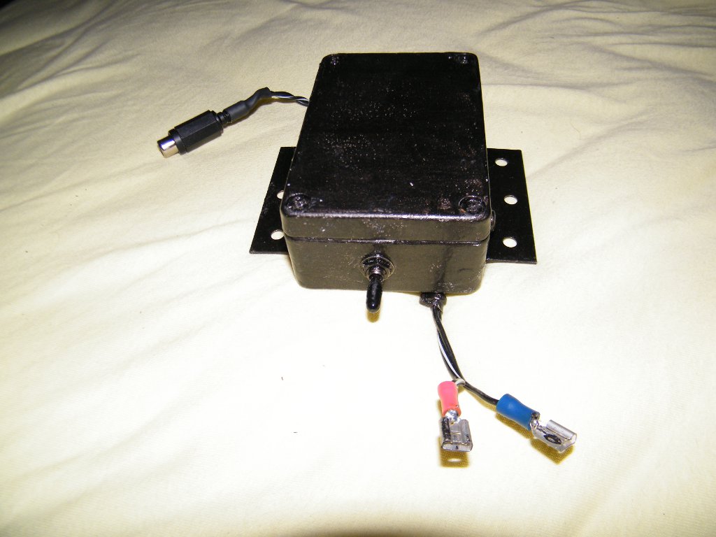

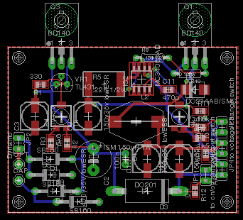

von Tobias W. (hacker-tobi)
der(die) ein oder andere Leser(in) hier im Forum hats vielleicht schon

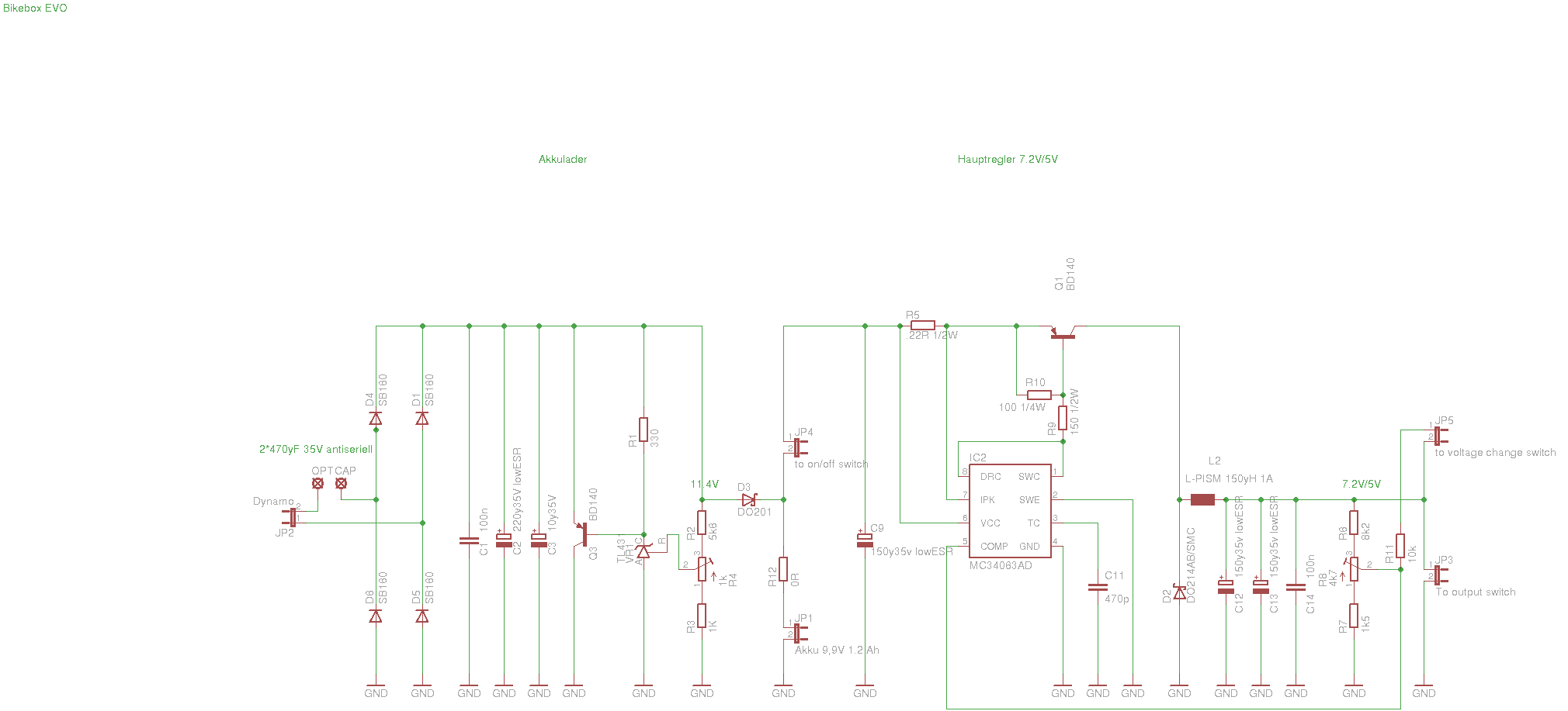

mal mitbekommen, dass ich eine Standlichtschaltung fürs Fahrrad
entwickelt habe.
Diese Schaltung richtet sich an alle Rad-Tourenfahrer, die die Energie
ihres Nabendynamos sinnvoll nutzen wollen ;)
Sie bietet folgende Funktionalitäten an:
-Speisung über herkömmlichen Nabendynamo
-Interner Akku als Puffer
-2 Ausgabespannungen: 7.2V für Fahrtlicht (6V sind auch möglich) + 5V
für USB
-siehe oben ;) USB-Lademöglichkeit
Die Schaltung, Platine und ein paar Bilder hängen diesem Beitrag an.

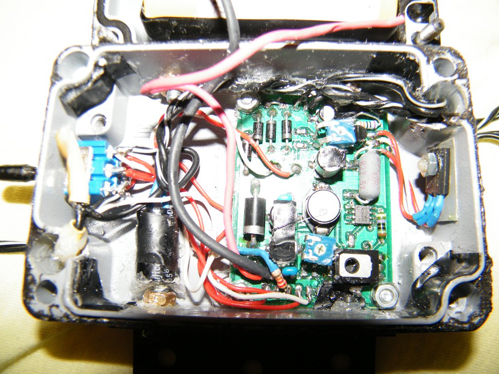

Kurze Erklärung der Funktion:
Die vom Dynamo kommende Wechselspannung wird gleichgerichtet, und von
C2/C3 gepuffert. C1 dient der Unterdrückung von HF-Störungen.
Danach folgt ein Shuntregler, der rund um VR1 und Q3 aufgebaut ist.
Dieser begrenzt die vom Dynamo abgegebene Spannung auf 11.2 Volt.
Warum das?
(Anmerkung hierzu: Da ein Dynamo eine Stromquelle ist, kann die
abgegebene
Spannung sehr viel höher sein als die angegebenen 6V)
Mit dieser Spannung wird ein LiFePO4-Akku aus 3 Zellen geladen.
Sie entspricht in etwa der Ladeschlußspannung des Akkus.
Der Akku wird zunächst vom Dynamo (der eine Stromquelle ist!) mit einem
nahezu konstanten Strom von 500mA geladen, bis 11.2V erreicht sind.
Dann greift der Shuntregler, und hält die Spannung stabil bei 11.2V.
Der Akku kann jetzt als geladen angesehen werden.
Das Ladeverfahren ist also CCCV, was für LiFePo4 das gängige Verfahren
darstellt.
Die Ladeschaltung ist nicht optimal, aber hier müssen die Gegebenheiten
am Fahrrad (schwankende Eingangsleistung und -Spannung) berücksichtigt
werden, wodurch sich komplexe Ladeschaltungen verbieten.
Aus demselben Grund habe ich mich auch entschlossen, hier einen
Shuntregler einzusetzen, da sich Schaltrgeler bei stark schwankender
Eingangsspannung in Kombination mit der Charakteristik des Dynamos als
problematisch erwiesen haben.
An den Laderegler/Akku schließt sich ein Schaltregler rund um IC2 an,
welcher aus der Akkuspannung eine stabile Spannung von 7.2 bzw. 5V für
Fahrtlicht bzw. USB erzeugt.
Der Regler erzeugt 7.2V, wenn JP2 offen ist, andernfalls 5V. Ggf. muss
R11 etwas justiert werden.
Der Regler wird durch R5 strombegrenzt, wobei R5 so ausgelegt ist, das
etwa 550 mA entnommen werden können. Achtung: Da R5 im Eingangszweig des
Reglers hängt, ist der max. Strom am Ausgang auch von der Akkuspannung
abhängig.
Die Schaltung eignet sich also NICHT, um damit direkt LEDs zu treiben;
Die Strombegrenzung dient dem Kurzschluß- und Überlastschutz.
Der Regler ist so ausgelegt, dass er direkt mit modernen
LED-Scheinwerfern zusammenarbeitet (darum auch 7.2V).

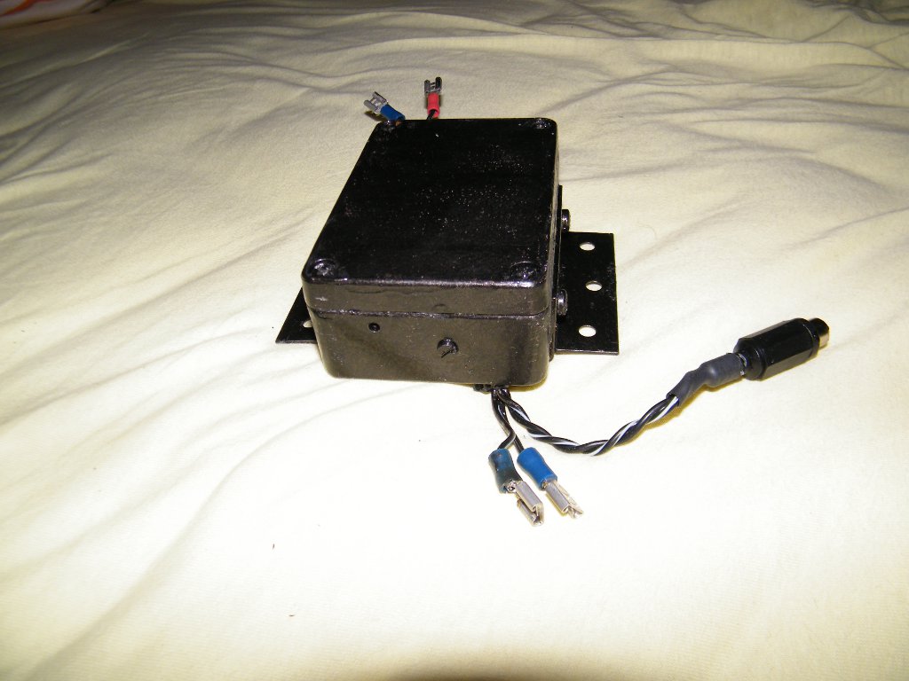

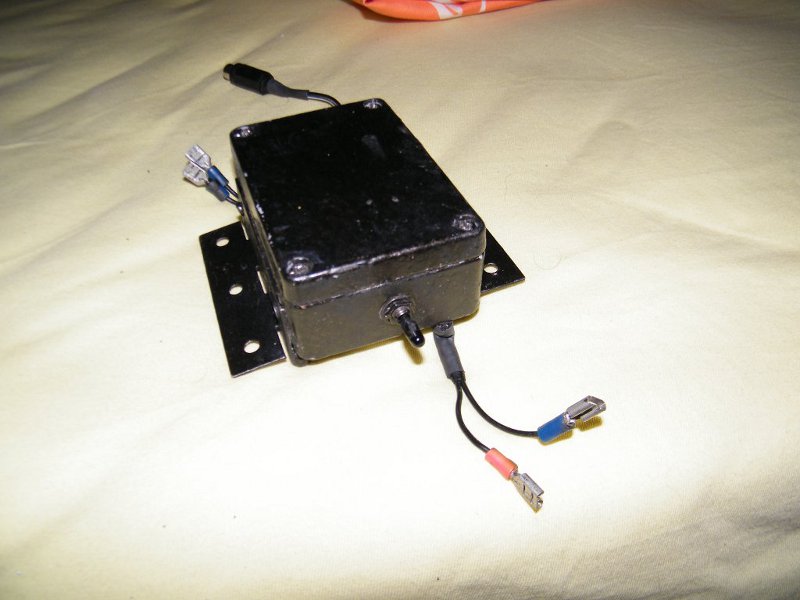

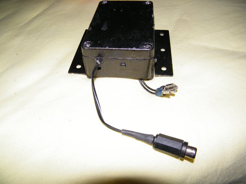

Die ganze Schaltung habe ich in ein Metallgehäuse eingebaut, wobei
zusätzlich zu der Platine und dem Akku nur noch die Schalter (bzw. ein
Schalter 2*um mit Mittelstellung) und einige Kleinteile benötigt werden.

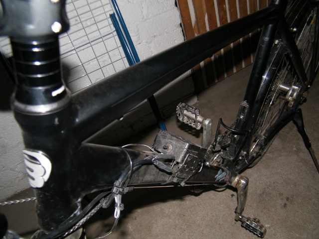

Die Halterung habe ich so ausgelegt, dass sie direkt am Rahmen befestigt
wird; Die Schaltung wird dabei einfach in die Zuleitung des Dynamos
eingeschleift.
Für die elektrischen Verbindungen nutze ich Stecker aus dem KFZ-Bereich,
die ich mit Schrumpfschlauch isoliert habe.
Der Einbau muss sorgfältig erfolgen, da die Schaltung später am Rad
Schütteleien und auch mal Stürze aushalten können sollte.
Ein paar Daten:
-Eingangsspannung 0-12V AC, 500mA
-Ausgang 7.2V / 5V DC, 500mA
-Akkukapazität: 1.2 Ah, reicht für etwa 2:45 Std Standlicht
-Ladung: Bei Licht aus ab etwa 8-10 km/h, bei Licht an ab etwa 15 km/h
-Ladeleistung: C/0.4 bei Licht aus, C/12 bei Licht an
-Max. Ladestrom 500 mA bei >15 km/h
-Max. aufgenommene Leistung: 6 VA bei 12V
-Name: BikeBox EVO
Die Daten sind gemittelt und hängen natürlich auch vom Dynamo sowie der
Laufradgröße ab.
Die Schaltung ist komplett getestet und läuft seit einigen Wochen über
bis jetzt ca. 1000 km fehlerfrei am Tourenrad.
Fragen sind willkommen ;)
gruß
tobi
Eine Anmerkung: Nicht über manche Bauteile wundern ;) Ich hab das
genommen, was ich grad da hatte ;)
PS. Ich sehe grad, das auf dem Bild der Platine die Massefläche fehlt -
in der Eagle-Datei ist sie vorhanden.
Noch ein Wert:
Effizienz: etwa 82%, gemessen bei Pout=3.6W und Uin=12V. Allerdings war
Uin DC, so dass dies nicht der tatsächlichen Effizienz im Dynamobetrieb
entspricht.
Die praktische Erfahrung zeigt aber, dass mein Shinamo-Nabendynamo ab
etwa 15 km/h ausreicht, um die Akkus selbst bei eingeschaltetem Licht
noch mit C/12 zu laden; Bei ausgeschaltetem Licht ist die Ladeleistung
bei C/0.4 bei >=15 km/h. Das reicht für mich.
gruß
tobi

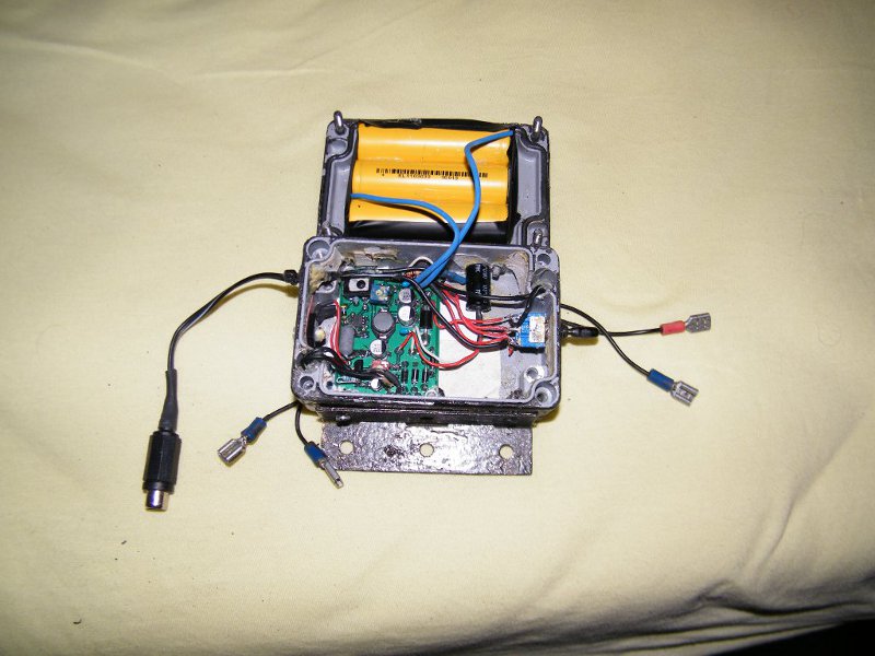

Anbei eine kurze Aufbauanleitung.
Ich verwende das Alu-Gehäuse Bopla A102. Die Platine wird einfach mit
dem Gehäuse am Boden mittels 4 M3-Schrauben verschraubt. Logisch, das
hierfür 4 3m--Löcher gebohrt werden müssen ;)
Auf ausreichenden Abstand der Platine zum Gehäuse ist dabei zu achten,
um Kurzschlüsse zu vermeiden. 2mm Abstandhalter und eine zusätzliche
Isolation des Gehäusebodens (z.b. mittels aufgeklebter PC-Folie) haben
sich herfür bewährt.
Der Shuntregel-transistor Q3 und der Ladekondensator C2 werden dabei
nicht auf der Platine montiert; Q3 wird mittels Glimmerschreibe und
Plastikschraube an der Gehäuserückwand befestigt; C2 wird liegend an den
Gehäuseboden geklebt.
Auf guten Wärmekontakt von Q3 mit dem Gehäuse ist dabei zu achten, da Q3
bei vollem Akku bis zu 5.5W verheizen muss.
Die 3 Lithium-Akkus werden zu einem Pack zusammengefügt, + und - mit
einen ca 7 cm langen Draht versehen und dann geeignet isoliert (z.B.
mittels Klebeband oder Schrumpflschlauch) und mit 2-Komponenten-Kleber
im Gehäusedeckel verklebt.
Der Schalter wird in die Gehäusefront gesetzt, dafür muss ein 6mm-Loch
gebohrt werden.
Das Verdrahtungsschema habe ich angehängt.
Die Drähte für Ein- und Ausgang sowie für den USB werden über die
vorhandenen Kabeleinführungen des Gehäuses nach außen geführt und
beidseitig mit Kabelbindern o.ä. zugentlastet.
Anschließend werden die Einführungen versiegelt; Ich habe sie einfach
mit wasserbeständigem Kleber aufgefüllt.
Die Anschlüße für Dynamo und Licht werden mit geeigneten
Anschlußsteckern (z.B. aus dem KFZ-Bereich) versehen, für den USB nutze
ich eine simple Chinchbuchse, die ich abgedichtet habe. Dazu dann
natürlich einen Adapter Chinch auf USB.
Ich hoffe ich habe nichts gergessen, bei Fragen einfach fragen ;)
Anbei die Reicheltliste für die benötigten Teile:
LIFEPO4 18650FPZ   Lithium-Eisen-Phosphat Akku YT18650 FP   1   3   9,95
€   29,85 €
CK HQ RT   Cinchkupplung, High-Quality, 6,4mm, rot   1   1   1,05 €
1,05 €
LA 205-5   Zwillingslitze, flexibel, 2x0,5mm², 5m-Ring   1   1   1,10 €
1,10 €
MS 500J   Kippschalter, 2-polig, 3A-250VAC, (Ein)-Aus-(Ein)   1   1
2,45 €   2,45 €
BOPLA A-102   Alu-Gehäuse, IP66, 98x 64x 34mm   1   1
  15,95 €   15,95 €
Verdrahtungsschema:
Schalter-PIN : Bikebox-Platine
1 und 3 : + Eingang Schaltgler (JP4/1)
2 : Akku + (JP4/2)
4 : +Ausgang USB (USB-Kabel + und JP5/1)
5 : +Ausgang Schaltregler (JP3/1)
6 : +Ausgang Licht
Masse (JP3/2) wird mit Minus des Ausgangskabels und des USB-Kabels
verbunden; JP5/2 bleibt offen.
So entsteht eine Verschaltung, in der mit dem Schalter die Positionen
Fahrtlicht - aus - USB gewählt werden können.
Nochmal komplett, da fehlte was. Sorry!
Benötigtes Material:
2-Komponenten-Kleber wasserfest
Schrumpfschlauch diverse
4 * Schraube M3*2.5 Schlitz mit Kontermutter Metall
1 * Abstandhalter M3 2mm
1 * PVC-Folie
1 * Schraube M3*2.5 Schlitz mit Kontermutter Kunststoff für Q3
1 * Zwillingslitze 2*0.5mm² ca. 50 cm
5 * Kabelbinder
Benötigtes Werkzeug:
Lötkolben
Schraubendreher Schlitz
1 * Bohrer für Alu 3mm
1 * Bohrer für Alu 6mm
1 * Akkubohrer oder Bohrmaschine regelbar
Aufbau Platine:
Zunächst wird die Platine bestückt. Es empfiehlt sich, erst die
kleinsten SMD-Bauteile zu bestücken, dann die Kondensatoren, und zum
Schluß die bedrahteten Teile. Q3 und C2 werden dabei nicht auf der
Plaine montiert (siehe unten).
Q1 wird "liegend" montiert, siehe Fotos.
Kein Bauteil darf höher von der Platine abstehen als die Kondensatoren,
da es sonst im komplett eingebautem Zustand mit dem Akku kollidieren
kann!
Die Platine wird dann an ein Labornetzteil (13V, 100 mA) gehängt, und
der Shuntregler wird mit R4 auf 11.2 Volt (gemessen an JP1-1 und JP1-2)
eingestellt.
Dann wird JP4 gebrückt, womit der Schaltregler einschaltet. Dieser wird
mit R6 auf 7.2V (gemessen an JP3-1 und JP3-2) abgeglichen. Dann wird JP5
gebrückt, und geprüft, ob die Ausgangsspannung auf etwa 5V zurückgeht.
Ist dies nicht der Fall, wird R11 vergrößert, bis etwa 5V anliegen.
Alle Brücken werden jetzt entfernt.

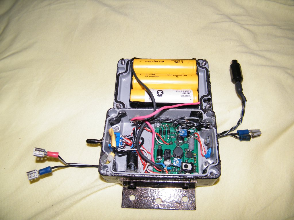

Einbau ins Gehäuse:
dem Gehäuse am Boden mittels 4 M3-Schrauben und Kontermuttern
verschraubt. Die Schrauben werden dabei von außen eingeführt. Logisch,
das hierfür 4 3m--Löcher gebohrt werden müssen ;)
Die Platine sollte so tief wie möglich im Gehäuse sitzen, da der Akku
später einen Großteil des Raums im Gehäuse einnimmt. Aus diesem Grund
wird auch C2 nicht auf der Platine bestückt (siehe nächsten Abschnitt).
Der Shuntregel-Transistor Q3 und der Ladekondensator C2 werden nicht auf
Gehäuseboden geklebt. Beide werden mit Drähten (ca 5 cm lang) mit der
Platine verbunden; Die Lötungen sollten dabei zwecks besserer Stabilität
mit Schrumpfschlauch versehen werden.
Die 3 Lithium-Akkus werden zu einem Pack zusammengefügt (in
Reihenschaltung verlötet und zusammengeklebt), + und - des Akkupacks mit
je einem ca 7-8 cm langen Draht versehen und dann geeignet isoliert
(z.B. mittels Klebeband oder Schrumpflschlauch) und mit
2-Komponenten-Kleber im Gehäusedeckel verklebt. Auf festen Sitz des
Akkus ist dabei unbedingt zu achten!
Es empfiehlt sich, den Akkudraht zusätzlich mit Schrumpfschlauch zu
isolieren.
Der Schalter wird in die Gehäusefront gesetzt. Dafür muss ein 6mm-Loch
gebohrt werden.
mit wasserbeständigem Kleber aufgefüllt. Ggf. müssen die
Kabeleinführungen etwas erweitert werden.
Test: Die ganze Box kommt jetzt an ein Labornetzteil (13V, 500mA). Nun
wird getestet, ob der Akku geladen wird, und ob Licht und USB
funktionieren.
Wenn alles funktioniert, wird das Gehäuse verschlossen und verschraubt.
Dabei ist darauf zu achten, das keine Kabel o.ä. vom Akku gequetscht
werden, da nur sehr wenig Platz im Gehäuse verbleibt.
Anbau am Rad:
Ein Wort noch zur Montage am Rad: Ich verwende dafür simple Scharniere
aus dem Baumarkt als Montagewinkel, wobei durch die verbleibenden
Schraublöcher der Winkel Kabelbinder gezogen werden, welche die Box am
Rahmen halten.
Die elektrische Verbindung stellen Stecker und Kabelschuhe aus dem
KFZ-Bereich der, die zusätzlich mit Schrumpfschlauch ummantelt wurden.
Das Gerät selbst wird damit direkt in die Dynamozuleitung eingefügt. Die
Zuleitung MUSS dabei zweipolig sein, da bei Nutzung des Rahmens als
"Masse" eine Halbwelle kurzgeschlossen wird, was die Ladeleistung
halbiert.

Verdrahtungsschema:
2 : Akku + (JP4/2)
6 : +Ausgang Licht

Ich habe ähnliches vor, nur noch etwas umfangreicher. 60Wh an Akkus,
damit ich meinen 15W LED-Flagscheinwerfer damit betreiben kann. Nur
nimmt man sich dann gleich zu viel vor, auch noch mit auswertung des
Nabendynamos als Tachogeber, "Boardnetz" damit man die Lampe mit und
ohne Akkus betreiben kann etc.
Mir gefällt, dass du dein Gerät auf das wesentliche Reduziert hast,
sodass man es "mal eben" nachbauen kann (und vor allem mit
Standardbauteilen)
Respekt und Danke! :)
Hier sind Bilder von einem weiteren Gerät.
Dies ist das erste Gerät aus einer Kleinserie von 3 Geräten für ein paar
Freunde und Bekannte.
gruß
tobi
Hi Hauke,
korrektur: Es sind regulär 3 VA (6V, 500mA). Mit Optimierungen (siehe
BikeBox-Wiki) bekommst du aber auch mehr heraus, mit guten Dynamos sind
6-8 Watt drin, allerdings ist das auch Geschwindigkeitsabhängig!
Die BikeBox selbst schaftt 5.5W Ladeleistung (11V, 500mA) am Shimano
Nabendynamo bei >= 15 km/h.
Allerdings ist deine Akkuspannung selbst in Reihenschaltung recht
niedrig (6.6V), so das die Ladeleistung max. 3.3W (mit
Serienkondensatoren vielleicht auch 4 Watt oder so) erreichen kann.
Schaltregler zu Erhöhung des Ladestroms am Dynamo funktionieren nach
meiner Erfahrung auch nicht besonders gut, da sich der Dynamo in etwa
wie eine Konstantstromquelle mit stark schwankendem Spannungsbereich
verhält. Ergo auch keine Lösung ;(
Und wozu brauchst du 60 Wh am Fahrrad? Das reicht selbst bei deinem
15W-Scheinwerfer, um ihn (effizienter Regler vorausgesetzt) für mind. 3h
zu betreiben. Dein GPS würde bestimmt zwei Wochen dran laufen ;)
Zum Vergleich: Ich nutze 9.9V und 1.2 Ah (knapp 12 Wh) aus einem
LiFePo4-Akku. Ein Standardscheinwerfer mit 3W + 0.5W Rücklicht läuft
damit rund 2,5h im reinen Akkubetrieb, mein Garmin GPS würde 40h im
reinen Akkubetrieb laufen. Im kombinierten Betrieb übernimmt der Dynamo
ab etwa 10-15 km/h die Versorgung und lädt den Akku nebenbei noch.
Gewicht ist auch noch ein Thema. Ich komme mit Gehäuse & co auf 420
Gramm.
Tip von mir: wähle eine höhere Akkuspannung (z.B. 9.9V oder 13.2V), dann
ist die Ladeleistung deutlich höher. Die Kapazität würde ich kleiner
wählen (zB. 2.5 Ah = Zellengröße 26550), dann ist der Akku im
Dynamobetrieb auch deutlich schneller geladen.
Zusätzlich würde ich die Ladeschaltung möglichst effizient auslegen, und
mit Serienkondensatoren experimentieren, und dann ab Akku alle
benötigten Ausgangs-spannungen und -ströme mittels Schaltregler
erzeugen.
gruß
tobi
von Hauke R. (lafkaschar) Benutzerseite
Hi Tobias,
danke schon mal für die Tipps!
Ich hab nen SON28, ich hoffe aus dem kann ich etwas herauskitzeln!
Geplant hatte ich gleichrichter --> "zwischenkreis" --> maximum power
point tracker --> step down laderegler.
Ob das effizient funktioniert wird sich zeigen, aber ich hatte gehofft
durch eine höhere zwischenkreisspannung und evtl kapazitive
impedanzanpassung mehr leistung aus dem Dynamo holen zu können.
Die Geschwindigkeitsabhängigkeit dürfte nicht so ins gewicht fallen, bin
eh meistens mit über 25 unterwegs.
Nach den nächsten zwei Klausuren und dem Urlaub kann das Testen dann
losgehen ;)
Hallo Hauke,
interessanter Ansatz. Zwei anmerkungen dazu:
Der Ansatz mit dem MPP-Tracker macht es interessant. 2-3 Dinge gebe ich
dir noch mit auf den Weg:
1.) Wenn keine Last gezogen wird, weil der Akku voll ist, geht die
Spannung des Dynamos hoch. Das muss der Regler aushalten können oder
mittels Last (Shuntregelung) vernichten.
2.) Der MPP-Tracker muss mit schnellen Änderungen der Eingangsspannung
zurechtkommen, was das Design z.B. gegenüber Solarreglern
verkomplizieren dürfte.
Du musst bedenken, dass die Regelung unter allen Bedingungen auch stabil
arbeiten muss, z.B. beim Anfahren, Ampelstops oder wenns mal bergauf
geht.
Oder eben auch, wenn der Akku voll ist, du aber mit 40km/h unterwegs
bist.
> losgehen ;)
Viel Spass dabei ;) Ich muss aber noch loswerden, dass die Bikebox und
auch andere Schaltungen wie z.B. der Forumslader eben so einfach
gehalten werden, weil wir als Entwickler schon lange Testreihen hinter
uns haben.
Das soll dich nicht entmutigen, aber es gibt viele Probleme zu lösen,
und die Regelung muss unter allen Bedingungen stabil arbeiten.
Folgendes habe ich z.B. schon selbst getestet (vereinfacht dargestellt):
-Simpelvariante Gleichrichter-Sieb C-Akku: Akku wird überladen
-Schaltregler Step-Down mit Eingangsstromüberwachung: Regelung pulsiert,
da eine Spannungsquelle hinter eine Stromquelle läuft, Dynamospannung
läuft bei zu geringer Last hoch
-Shuntregler: Das momentane Optimum; Akku wird nicht überladen, Regler
ist inaktiv und sehr effizient bis Akku geladen ist, überflüssige
Leistung wird verheizt
Folgende Faktoren sind beim Design zu berücksichtigen:
-Die Akkus müssen für eine Ladung mit CCCV ohne Temperaturmessung o.ä.
geeignet sein (ist bei Lifepo4 gegeben, wenn man die Ladeschlußspannung
nicht höher als 3.7V/Zelle ansetzt)
-Akkus müssen eigensicher sein, d.h. dürfen bei Kurzschluß oder Überlast
kein Feuer fangen (ist bei LiFePo4 gegeben)
-Dynamo verhält sich ab etwa 15 km/h wie eine Stromquelle bei 500mA
Abgabestrom; Ohne Last läuft die Spannung hoch und kann mehr als 60V
erreichen!
-Unter 15 km/h ist die Leistungabgabe stark geschwindigkeits- und
lastabhängig.
-Mit geeigneten Serien-C lässt sich mehr als 500mA aus dem Dynamo
ziehen, da der induktive Blindwiderstand teilweise kompensiert wird.
-Der Dynamo gibt durch Gleichrichtung und Sieb-C keinen sauberen Sinus
ab, auch treten Spikes auf.
-mechanische Faktoren sind ebenso zu berücksichtigen; Die gesamte
Schaltung muss rüttel- und sturzfest sein.
-Die Schaltung muss von -10 bis +50 Grad funktionieren
gruß
tobi
Vielen Dank für die ganzen Tipps! :D
Ich denke schneller als 1-2Hz brauch man die MMP Regelung nicht
nachführen, da man im Bereich in dem die Effizienz wichtig ist eh keine
großen Geschwindigkeitsänderungen haben wird.
Bei geringer Last könnte man die Dynamospannung choppen, so muss man
nicht sinnlos leistung verheizen. Mosfets mit 150V Spannungsfestigkeit
gibt es ja genug. Zur not kann man noch eine Überspannungssicherung bei
100V oder so ähnlich parallel zum  Dynamo schalten. Dann kann nix
hochlaufen ;)
Ja ich habe Lifepo4 im geplanten Einsatz ;) CC sollte kein problem sein,
CV wird da schon kritischer, zur not kann man im CV betrieb dann einen
shuntregler einsetzen, wenn das die regelung vereinfacht.
>>erreichen!
Wie gesagt, man könnte die Dynamospannung (am einfachsten nach dem
Gleichrichter, vor den Elkos) choppen, also Spannung per komparator mit
maximalspannung vergleichen und wenn sie dadrüber liegt, den Mosfet
abschalten. So kann die Spannung im leichtlastbetrieb nicht zu hoch
werden.
Ja das habe ich mir auch schon gedacht, hast du eine größenordnung für
die Induktivität eines Dynamos? Oder zur not für den Serien-C?
Ja das muss man auch beachten, aber ich hoffe in SMD Bauweise wird das
ganze halbwegs vibrationsfest. Befestigen werde ich das ganze unter
meinem Gepäckträger, da wirds hoffentlich sturzfest sein ;)
Schön mit jemandem zu Reden der schon ein paar Erfahrungen zum
Radreglerbau hat ;)

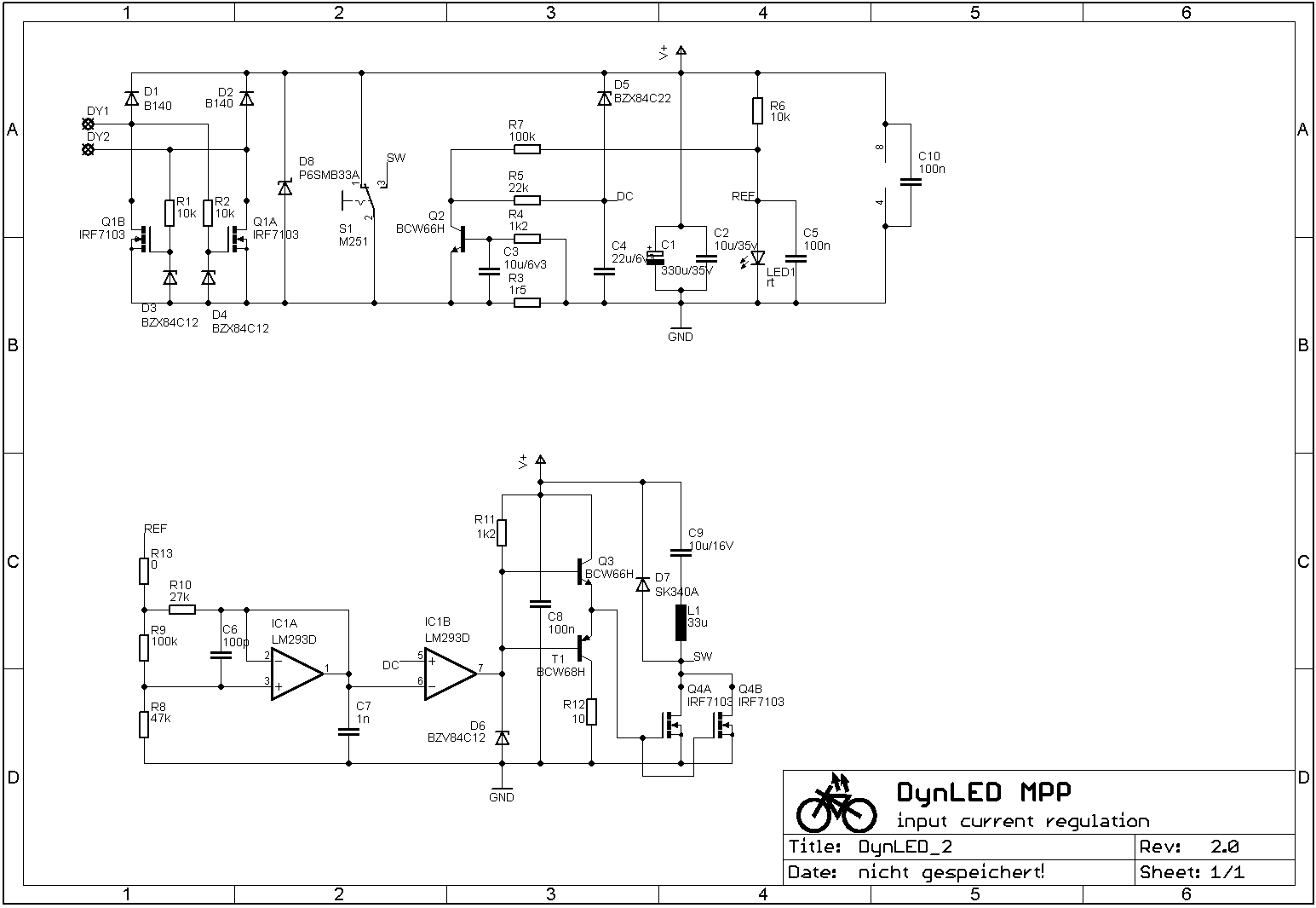

von Fritz (Gast)
Ich spiel momentan auch mitm Nabendynamo rum, allerdings arbeite ich
(noch) ohne Akkus. Ich habe mir eher das Ziel gesetzt mit einer XM-L +
Zusatzschaltung eine in Serie verschaltete MC-E zu toppen (sowohl in
Leistung als auch in Preis). Das Ergebniss ist bis jetzt allerdings
etwas ernüchternd.
Ich hab dafür auch meinen Nabendynamo in einen kleinen improvisierten
Prüfstand vermessen. Das interessante dabei ist, dass der MPP ziemlich
genau beim halben Kurzschlussstrom liegt (der liegt über nahezu den
kompletten Geschwindigkeitsbereich bei ca. 0,6A) und auch gar nicht
genau getroffen werden muss. Solange der Strom ca. 0,2-0,4A beträgt ist
die Leistungsabgabe des Dynamos recht nahe am Maximum. Dadurch kann man
natürlich einen einfachen Quasi-MPP Regler realisieren, in dem man den

> Was mich irritiert ist die Tatsache, das du den MP des Dynamos mit
> 300-400 mA angibst. Ich schaffe ohne MPP-Regelung schon knapp 500mA,
> Jens beim Forumslader bis zu 800 mA nur durch Optimierung der Schaltung.
> Oder habe ich da bezüglich des MPP-Konzeptes irgendwas falsch
> verstanden?
Ich hab die Schaltung mal angehängt, allerdings hab ich sie schon leicht
abgeändert. Der Pufferkondenstor sitzt jetzt vor dem Shunt, dadurch kann
man prinzipiell die Schaltung noch weiter vereinfachen.
Ist prinzipiell ein aus einem LM293 aufgebauter Schaltregler, der den
Eingangsstrom regelt.
Du verwechselt übrigens gerade Leistung mit Strom. Der Dynamo bringt die
maximale Leistung eben nicht beim maximalen Strom.

Fritz z.B. vernichtet in seiner Schaltung ja auch alles oberhalb von 33V
in D8 (in Kombination mit S1).Eine ähnliche Schaltung verwendet auch der
Forumslader. In Frtz Fall würde ich die Eingangs_C (C1&C2) allerdings
mit 50V auslegen, um etwas mehr Reserve zu haben. Alternativ nach
Vorschlag von Hauke per MosFet und Komparator o.ä. choppen.
Auf deinen Plan bin ich schon gespannt!
Prinzipiell hat Fritz keinen schlechten Ansatz gewählt, allerdings ist
zu klären, inwieweit sich das auf einen Akkulader übertragen lässt, da
seine LED ganz andere Anforderungen hat als ein Akku.

Mein Shuntregler hat hier den Vorteil, dass er sich seine
Maximalspannung selbst ausregelt, daher spielt Spannungsfestigkeit eher
weniger eine Rolle, das Ding muss lediglich Transienten aushalten
können. Ich habe die Eingangsstufe für 35V ausgelegt, in der Regel liegt
die Spannung hier max. bei geregelten 11.4V.
Forumslader. In Fritz Fall würde ich die Eingangs_C (C1&C2) allerdings

von Fritz (Gast)
Tobias W. schrieb:
> Aber nein, ich habe nicht Leistung mit Strom verwechselt ;) Für mich ist
> der maximale Ladestrom relevant. Bei welcher Spannung liegt denn der
> Dynamo am MPP und wie viel Leistung konntest du somit entnehmen?
Ok, du hast eine Linearanwendung, da entspricht der Ladestrom dem
Dynamostrom. Bei mir werkelt ein Schaltregler, da gilt das natürlich
nicht. Die Spannung am MPP ist geschwindigkeitsabhängig, momentan
erreiche ich mit der Schaltung 6W Ausgangsleistung bei 40km/h, das sinkt
mit abnehmender Geschwindigkeit nahezu linear ab.
D8 ist nur eine Vorsichtsmaßnahme und im Normalfall hat die nichts zu
tun. Die eigentliche Begrenzung findet über D5 statt, sobald bei höheren
Geschwindigkeiten die Eingangsspannung über 22V steigt, beginnt die zu
leiten und dreht damit den DutyCycle des Schaltreglers auf und die
Schaltung wird vom MPP- zum Shuntregler.
PS: S1 ist ein stinknormaler Schalter, der zum ein- und ausschalten
dient.
So stark unterscheiden sich Akku und LED eigentlich gar nicht. Der
größte Unterschied ist der, dass die LED nicht voll werden kann.
Prinzipiell kann man die LED problemlos durch einen (1-2 Zellen-) Akku
ersetzen, natürlich braucht man dann noch zusätzliche eine Abschaltung
bei vollem Akku. Das könnte im einfachsten Fall ein einfacher Komparator
sein, der bei Erreichen der Ladeschlussspannung die Verbindung zum
Dynamo kappt und mit einer geeigneten Hysterese wieder einschaltet.
Hi Fritz,
Okay, vielleicht brauche ich noch mehr Aufklärung zum Thema MPP - habe
da bis jetzt keine Erfahrungen. Insofern sind meine folgenden Aussagen
zu verstehen:
Ich finde das recht wenig Ausgangsleistung, da die BikeBox 5.5W schon
bei 15km/h schafft und der Forumslader bei höheren Geschwindigkeiten
sogar 8-9W packt.
Oder verstehe ich da jetzt irgendwas falsch und es geht noch mehr,
insbesondere auch bei geringeren Geschwindigkeiten?
> dient.
ok, die habe ich gestern gar nicht mehr wahrgenommen - Müdigkeit sei
dank.
Ich dachte S1 wäre ein Thermoschalter, darum sprach ich von der
Kombination S1/D8.
LiIon werden üblicherweise nach CCCV geladen. In Bezug auf den Schritt
CC gebe ich dir recht, wenn man mal außen vor lässt, das die
Akkuspannung hier stetig ansteigt.
Im CV-Teil allerdings bestimmt der Akku den Ladestrom, die Ladespannung
wird vom Lader konstant gehalten.
Hier greift dann im Fall der Bikebox der Shuntregler, beim Forumslader
und auch anderen lösungen der Linearregler.
Ergo kannst du mit einer reinen Stromquelle und Komparator nur
ungenügend laden. Im Fall der Bikebox mit parallel angeschlossenem
Verbraucher wird es dann noch etwas komplexer, hier ist An- und
abschalten mittels Komparator keine Lösung mehr, da der Akku stänig
geladen- und (bis zum Wiedereinschalten) entladen würde.
Allen eine gute N8, ich geh jetzt ins Bett ;)
von Fritz (Gast)
> zu verstehen:
> sogar 8-9W packt.
Nö, das hast du schon richtig verstanden. Ich habs ja auch in meinem
ersten Beitrag erwähnt, dass das Ergebnis nicht so berauschend ist. Das
liegt einerseits am relativ schlechten Wirkungsgrad der Schaltung (Bei
einem Step Down mit geringem DC und geringer Ausgangsspannung machen
sich eben die Verluste an der Freilaufdiode bemerkbar) und zum anderen
auch an meinem Dynamo. Der liefert bei 15 km/h selbst mit optimaler
ohmscher Last max. 3,5W, bei 30 km/h 7W. Mehr ist dem ohne
Serienkondensator nicht zu entlocken.
Mit einer höheren Ausgangsspannung wäre das aber wahrscheinlich besser,
da dann die Schaltung einen besseren Wirkungsgrad haben sollte.
Allerdings macht eine MPP Regelung in meinen Augen sowieso nur bei max.
2 Liion Zellen Sinn. Bei höheren Ausgangsspannungen ist ein direkter
Anschluss an den Dynamo effektiver.
Mir ist schon klar wie man einen LiIon Akku lädt und dass die CV Phase
hier problematisch ist. Ich sehe hier nur zwei einfache Möglichkeiten,
den einen mit dem Shuntregler ist ja schon bekannt, das hat allerdings
den Nachteil, dass man Energie verheizt, die man mühsam erstrampeln
muss. Dei zweite wäre eben auf die CV Phase zu verzichten. Dadurch wird
der Akku allerdings nur zu 70-80% voll. Das ständige laden und entladen
ist für den Akku allerdings kein Problem, da würd ich mir eher Gedanken
machen, ob man das zu- und abschalten der Last nicht evtl. beim fahren
merkt.
Hi Fritz,
ok, danke für die Infos. Dann ist MPP für mich erstmal vom Tisch.
Bezüglich des Akkus: Ja, könnte man so machen. Die Lastan/ab-schaltung
spürt man kaum, ich hatte das in einer älteren Version der Bikebox mal
in einem anderen Zusammenhang (Avalanche-Diode zur Spannungsbegrenzung +
Thermoschalter = "russische" Version) getestet. Außer dem hörbaren
"Klick/Klack" des Thermoschalters war da nix zu spüren. Von daher
möglich, wenn man mit dem MPP-Regler laden will.
Eins gebe ich aber noch zu bedenken: Jeder Ladezyklus (auch
Teilladezyklen) reduziert die Lebensdauer des Akkus. Allerdings kann ich
nicht sagen, wie viel das hier ausmachen würde, vor allem da die Akkus
ohnehin auch durch andere Faktoren (nicht-optimale Ladung, heftige
Betriebstemperaturen von -10 bis +50 Grad übers Jahr usw) gestresst
werden.

von Fritz (Gast)
Ich hab mir heute mal ein paar Gedanken gemacht, wie man die CV Phase
beim Akkuladen besser realisieren könnte. Prinzipiell muss man nur die
Dynamoleistung reduzieren. Mir fallen da jetzt zwei Möglichkeiten ein.

Inzwischen gibts auch eine Version ohne USB-Teil. Leider habe ich davon
noch keine Bilder, aber die Änderungen sind minimal:
-R8 wird auf 6V oder 7.2V justiert
-R11 entfällt ebenso wie JP5
-C12&C13 können etwas kleiner ausgelegt werden (100yF 35V)
-Der Ausgang (Fahrtlicht) wird direkt an JP3 angeschlossen
-Als Ein/Ausschalter reicht ein simpler Schalter, angeschlossen an JP4
That's it ;)

Zum einen habe ich die BikeBox verschiedenen Dauertests unterzogen:
Test1: Laden bei Belastung
-Geladen wurde mit 12V Dc bei 450 mA
-Last war ein Halogenscheinwerfer + Rücklicht (530mA bei 7.2V)
Resultat: Das Laden des Akkus klappt auch unter diesen Bedingungen
(leichte Überlast, reduzierter Ladestrom) noch, allerdings nur noch mit
etwa C/30.
Das Ergebnis ist auch nicht direkt übertragbar, da die Stromquelle hier
ein Labornetzteil und kein Fahrrad-Dynamo war. Der Test solte lediglich
zeigen, dass die Schaltung auch unter schwierigen Bedingungen noch
Reserven hat.
Test2: Shuntregler-Dauertest:
-Stromquelle: Strombegrenztes Labor-Netzteil, 500mA (Spannung auf 13V
eingestellt, damit der Shuntregler auf jeden Fall aktiv wird)
-Akkuzustand zu Testbeginn: 100% geladen
-Testdauer: 8h
-Last am Ausgang: Keine, Ausgang war abgeschaltet
Der Shuntregler wurde bei vollem Akku etwa 8 Std. lang mit 500 mA bei
ausgeschaltetem Ausgang belastet. Dies simuliert eine lange Tour ohne
Licht oder USB-Geräte, die schon mit vollgeladenem Akku gestartet wird.
Der Test sollte zeigen, ob der Shuntregler diese Situation aushält, denn
hier muss er ständig Leistung verheizen.
Der Shuntregler hat die Situation problemlos gemeistert, die max.
Gehäusetemperatur des Leistungstransistor lag nach ca. 45 min. bei 70
Grad (bei 22 Grad Raumtemparatur) und blieb konstant.
In der Praxis wird die Situation noch deutlich günstiger sein, denn zum
einen kühlt der Fahrtwind das Gehäuse und zum anderen bleibt man in der
Regl auch mal stehen, pausiert oder fährt langsam - oder mit
eingeschaltetem Licht.
Jeder Test wurde mit 2 Geräten durchgeführt.
Eine Erfahrung aus dem Winterbetrieb: Ich bin mit dem Tourenrad pro
Woche 1-2 Abends oder auch Nachts mit Licht für etwa 1h unterwegs,
darunter auch Bergfahrten. So etwa alle 2 Wochen fahre ich dann auch mal
eine längere Tour (3-5 Std.) mit dem Tourenrad tagsüber ohne Licht (mit
gelegentlicher Nutzung als USB-Ladegerät).
Die Lichtanlage besteht dabei aus einem SON Edelux als Frontscheinwerfer
+ B&M Toplight als Rücklicht; Beide zusammen ziehen etwa 320 mA bei 7.2V
(3.2W). Als Dynamo verwende ich einen Shimano-Nabendynamo.
Bis jetzt habe ich nie Probleme mit der Bikebox gehabt, auch der Akku
hatte immer ausreichend Ladestand für stabile Lichtverhältnisse.
Und jetzt gibts auch ein paar Bilder vom Anbau am Rad. Entschuldigt
aber, dass das Rad nicht ganz sauber war, als die Bilder entstanden ;)
gruß
tobi

Ich habe die Bikebox nachgebaut in der vorliegenden Version, mit USB und
Opt Cap, ist es normal das die Ladespannung von 11,2 V um gut die Hälfte
einbricht wenn der Scheinwerfer(IQ Cyo) dazugeschaltet wird ?
Im Leerlauf bleiben sowohl die 11,2V als auch die 7,2V stabil.
Mit Netzteil als auch mit Dynamo getestet.
von hacker-tobi (Gast)
nein, das ist nicht normal.
Grad am Netzteil sollte da kaum etwas einbrechen, schließlich sind die
Schottky-Diode und der gleichrichter die einzigen aktiven Bauteile im
Strompfad, wenn der Laderegler inaktiv ist.
Mit was für einem Netzteil und Aufbau hast du das denn getestet?
Das Netzteil sollte mind. 500 mA liefern können.
Wenn du es mit einem Dynamo testest, dann am besten auf einem Prüfstand
bei mind. 15 km/h. Du kannst hier mit verschiedenen Werten für den
Serien-C experimentieren oder ihn auch mal ganz weglassen.
von Andreas (Gast)
Das Netzteil war in dem Fall ein Halogentrafo(kein elektronischer),
natürlich nicht optimal, aber der bringt weit mehr als 500mA, weshalb
ich den auch nur kurz angeklemmt hatte.
Ich habe die Schaltung überprüft, Bauteile gemessen, scheint alles ok zu
sein, versuchsweise habe ich auch den Shuntregler, Transistor Q3 und den
IC2 getauscht, die Spannung scheint jetzt zumindest höher.
Bei einer 1 stündigen Testfahrt konnte ich mit eingeschalteter
Beleuchtung und Akku die höchste Ladespannung bei 22kmh von 9,9 Volt am
MM ablesen.(mit OptCap)
Die Beleuchtung besteht aus einem 28" Shimano Nabendynamo(Masse ist
selbstverständlich von der Schaltung isoliert), einen IQ-Cyo, und ein
B&M Toplight Rücklicht.
Ich fahre immer mit Licht weswegen ich auch einen 2 poligen Schalter
eingebaut habe, der Dynamo und Akku gleichzeitig von der Platine trennt.
Die USB Funktion nutze ich derzeit nicht.
Interessant ist auch wenn ich die Schaltung ohne Akku und Last am Dynamo
bei ca.20kmh auf die 11,4V justiert habe, und dann nur den
Akku(1600mA)dazuhänge die Ladepannung auch um ca. 1 V einbricht.
Die 7,2V bleiben immer konstant.
Nun gut, jetzt weiß ich immerhin das die Spannung immer stabil bleiben
sollte, demnach muss der Fehler auf der Platine sein, Lötstellen
vermutlich.
Ich überprüfe das nochmals, ansonsten bleibt mir nichts anderes übrig
als eine weitere Platine herzustellen.
Ich danke Dir jedenfalls und melde mich wieder !

Q3 ist der Shuntregel-Transistor und kann nur bei falsch justiertem oder
defektem Shuntregler für einen Abfall der Ladespannung verantwortlich
sein. IC2 hat gar nichts mit der Laderegelung zu tun, das ist der
Schaltregler für den Ausgang.
Inwieweit hält der Halogentrafo denn die Spannung stabil? Und bei Tests
an einem Trafor muss optCAP unbedingt entfernt oder kurzgeschlossen
werden!
9.9V ist definitiv zu wenig, da ist noch irgendwo ein Fehler drin.
Entweder an der Platine/Verkabelung oder OptCap falsch gewählt.
War der Akku bei der Messung angeklemmt? Nicht das MM durch
Wechselstromreste falsch anzeigt...
Noch etwas:
Warum trennst du Dynamo und Akku per Schalter von der Elektronik?
Der Laderegler ist dafür ausgelegt, das beides dauerhaft angeschlossen
ist, und lediglich der Schaltregler und damit das Fahrtlicht/USB via JP4
an/abgeschaltet wird.
gruß
tobi

http://www.mikrocontroller.net/attachment/120555/Bikebox-sch.png
muss C2 ein LOW ESR sein? Wie hoch ist die Frequenz, wenn Du 20km/h
fährst.

von Andreas (Gast)
Hab jetzt mein Taschenoszi drangehängt, Spannung ist im Prinzip glatt,
nur ganz leichte Schwankungen(nur bei Dynamobetrieb), komm aber nicht
über die 9,9 V hinaus.
Test am Fahrrad mit angesteckten Akku.
Es nützt auch nichts im Lastbetrieb den Poti hochzudrehen !, im Leerlauf
geht die Spannung schon höher.
Was mich aber wundert, die Ladepannung lässt sich im Leerlauf schön
einstellen, und hält auch, nur wenn eine Last dran ist, fällt sie ab,
die einzige Verbindung zum Schaltregler geht ja über die D3.
Beim Halogentrafotest war der OptCap(2x 470uF/35V) einmal dran und
einmal nicht, geändert hat das nichts, oder wurde da schon etwas
zerstört...?
Glaub ich aber eher nicht, alle Bauteile gemessen, Dioden, Widerstände,
Transistoren, Drossel, alles wie es sein soll.
Deshalb vermute ich irgenteinen Lötmurks meinerseitig.
Ach ja, von der Platine kommt ein leises hochfrequentes Pfeifen, nehm an
vom Schaltregler IC.(nur wenn der Lichtjumper gebrückt ist)
Kann aber auch deshalb sein weil ich eine DIL 8 IC verwende, den ich
mittels Adapter und sehr kurzen Litze an die Pads gelötet habe, für den
SO 8 hätte ich 2-3 Wochen warten müssen, das war mir zu lang, und das
Layout wollte ich jetzt auch nicht ändern...
Na ja, aus(vielleicht paranoider) Angst vor "Kriechströmen" o.ä., das
nicht der Akku leergesaugt wird, die Sache mit dem Schalter, wie gesagt
ich fahre immer mit Licht da reicht mir "komplett stromlos, oder an" nur
Akkuladen ohne Licht brauch ich nicht, aber daran wird es nicht liegen.
Ich werde jetzt erstmal eine neue Platine machen(bevor ich jetzt die
ganzen SMD Teile auslöte), Bauteile hab ich auch noch, wird wohl
irgentwo der Wurm drin sein.
Hallo Andreas,
die Schaltung zieht im abgeschalteten Zustand keinen Strom aus dem Akku
und läuft so bei mir seit jetzt fast 4 Jahren störungsfrei.
Der Schaltregler ist ohnehin außen vor, wenn er abgeschaltet ist, und D3
sorgt dafür, das kein Strom aus dem Akku in den Laderegler fließen kann.
Klar, schlechte Kontaktierung/Lötung kann schuld sein, aber ich denke
eher, das der Dynamo entweder zu schwach ist oder nicht optimal
angepasst ist (d.h. OptCAP nicht passt).
Bitte bitte ;)
Versuchs erstmal mit nem DC-Labornetzteil, um Probleme durch unpassende
C's o.ä. auszuschließen.
An nem stabilsierten DC-Netzteil darf die Spannung unter Last, gemessen
an den Akku-Kontakten ohne angesteckten Akku nur um wenige 10tel Volt
einbrechen.
Erst wenn das dann passt, gehts an Eingemachte, sprich die Analyse des
Lastverhaltens bei Wechselstrom.
Also: Netzteil z.B. auf 12V, 500 mA einstellen.
Jetzt den Shuntregler so justieren, das an den Akkukontakten etwa 11.1V
anliegen ohne Last.
Und jetzt belasten mit 500mA am Ausgang. Dabei darf die Spannung nur um
wenige 10tel Volt einbrechen.
Ein Problem kann/wird aber sein, das das eingeschaltete Licht zuviel
Leistung zieht, um bei geringer Fahrt (unter 10-15 km/h) noch zu laden.
Da kann es sogar sein, das der Akku langsam entladen wird.
Ich vergaß: Der Spannungsabfall entsteht in diesem Testaufbau nur an D3,
da der Shuntregler die Eingangsspannung stabil auf etwa 11.1V hält.
von Andreas (Gast)
Bin gerade mittelmäßig frustriert, Transistor Q3 gestorben, woran weiß
ich nicht, Hitze kanns nicht gewesen sein, nach gestriger 1 stündiger
Testfahrt wurde das Gehäuse nichtmal lauwarm, heute früh gings auch
noch, jetzt wollte ich das Teil an den Trafo hängen, ging gleich gar
nicht mehr, konstant 17 V, Shuntregler dürfte auch hinüber sein, trotz
neuen Transistor lässt sich nichts mehr regeln.
Labornetzteil hab ich leider nicht.
Meine normale Fahrgeschwindigkeit liegt zwischen 20-25 kmh, dürfte also
kein Problem sein mit dem Laden.
von Udo S. (urschmitt)
Ohne jetzt den Schaltplan gesehen zu haben, ein Shuntregler funktioniert
nur, wenn die Stromquelle davor ausreichend hochohmig ist, da der
Shuntregler den Strom der "zu viel" ist eben durch den Shunt verheizt
und so die Spannung begrenzt.
Wenn du da einfach einen Trafo davor klemmst ist es klar, dass der viel
zu viel Strom bringt und den Shuntregler an den Anschlag bringt und ggf.
abfackelt.

Ich will ja kein Spielverderber sein, aber die Schaltung scheint mit
nicht vernünftig dimensioniert zu sein.
Da wären z.B. die Schottky-Dioden SB160. Wozu 60V-Dioden mit UF=0,7V bei
1A wenn die Elkos nur 35V aushalten und hohe Spannnungen durch den
Shunt-Regler eh begrenzt werden? Die SB140 hat bei 1A nur 0,5V. Man
gewinnt dort also einiges.
Wozu 70mA in die Basis von Q1 jagen, wenn die Schaltung nichtmal 1A
liefern kann? Der BD140 ist für Q1 eine ganz schlechte Wahl, weil der
bei 1A praktisch keine Stromverstärkung mehr hat. Ein 2SB772 in gleichen
Gehäuse ist da um Klassen besser.
Der TL431 hat keine Strombegrenzung. Der kann über die Basis von Q3
beliebig Strom ziehen und dabei Q3 und sich selbst killen.
von ArnoR (Gast)

von Andreas (Gast)
So, bin wieder im Rennen, TL-431 getauscht, normale Regelung vorhanden.
Das die beiden verbrannt sind kann ich ausschließen, ich hatte den Trafo
nur für 1sek. eingeschaltet, der Kühlkörper blieb kalt, auch nichts
gequalmt.
Wie auch immer.
So ein 12V/1A DC Netzteil drangehängt, Schaltung arbeitet.
Einige Messwerte:
Leerlauf ohne Akku, ohne Lichtjumper, auf 11,4 V eingestellt, gemessen
am Akku Ausgang.
Lichtjumper gebrückt, Spannung 11,2 V.
IQ-Fly(mein Testscheinwerfer) drangehängt, Spannung 11,0 V
Akku drangehängt(Ladezustand 9,95V), Licht aus Spannung 10,8 V
Akku + Licht eingeschaltet Spannung 10,8 V
Gehen also ca.0,8V verloren.
Dynamo Test werde ich morgen durchführen, weil ich alle Leitungen von
der Schaltung zum Kabelbaum/Steckersystem Fahrrad abgezwickt habe...
Hm, Trafo dranhängen trau ich mich momentan nicht mehr, einen Reserve
Transistor habe ich noch...
von Andreas (Gast)
Sorry, es gehen natürlich 0,6 V verloren, falsche Taste erwischt...
von Andreas (Gast)
Ach was solls, das Leben ohne Risiko ist langweilig, Trafo drangehängt,
Poti auf Anschlag, unter Last, komm ich jetzt auf 11,10 V, nicht
schlecht, der Trafo liefert jetzt am Wechselspannugseingang 12,3 V.
Andreas,  das passt!
Dann ist es die Dimensionierung der Elko.
Bitte beachte: wenn am Trafo oder Netzteil, dann nur mit
Strombegrenzung.
ArnoR,
das ganze ist ein shuntregler für einen nabendynamo.
Der liefert max. 600mA, eher weniger, und verhält sich wie eine
Stromquelle.
Da Ists auch egal, wie hoch die Stromverstärkung von Q1 ist, er soll ja
nur verheizen, wenn er aktiv ist.
Bezüglich der Dioden bin ich bei dir, aber auch hier fließen max. nur
0.6A.
@Tom: je nach Geschwindigkeit und Dynamo kann die Leerlaufspannung in
der Praxis zwischen 0 und etwa 50v liegen, bei hohem Tempo auch darüber.
von Andreas (Gast)
Hm, Dynamo Shimano DH-3N30, Leerlaufspannung bei ca.20kmh, 14,5V mit dem
MM gemessen.
So, Bikebox drangehängt, im Leerlauf Poti auf Anschlag, bei 20kmh, kann
ich 17V DC messen.
Mit Scheinwerfer, komm ich nicht über 7 V !
Mit Scheinwerfer + Akku nicht über die 9,9 V !
Alles OHNE OpCap !
Scheinwerfer(IQ-Fly) direkt an den Dynamo gehängt, Dynamo bringt
500mA(20kmh) !, gemessen mit dem MM, das sollte doch eigentlich ok sein
Das heißt jetzt was, Dynamo Schrott ?
Jetzt bin ich etwas verwirrt.
von Andreas (Gast)
Weil die Dioden angesprochen wurden ich verwende SB 190 statt SB 160,und
als D3 eine SB5100, Spannungsabfall zu hoch ?
C2 ist ein 220uF/50V Low ESR.
C9 150/35 Low ESR.

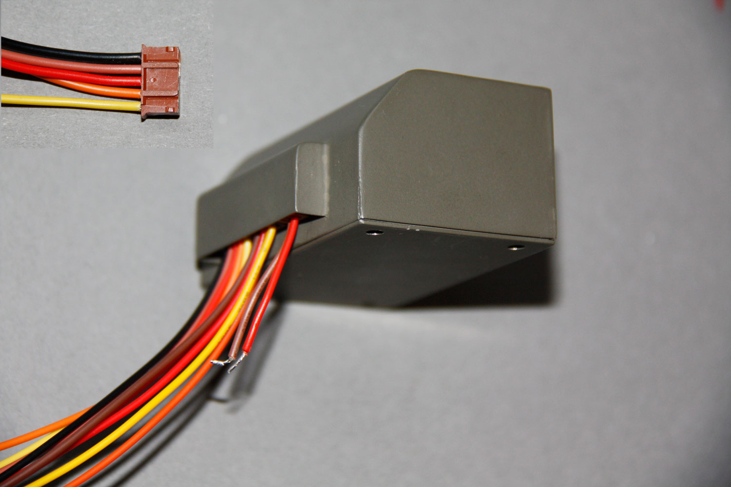

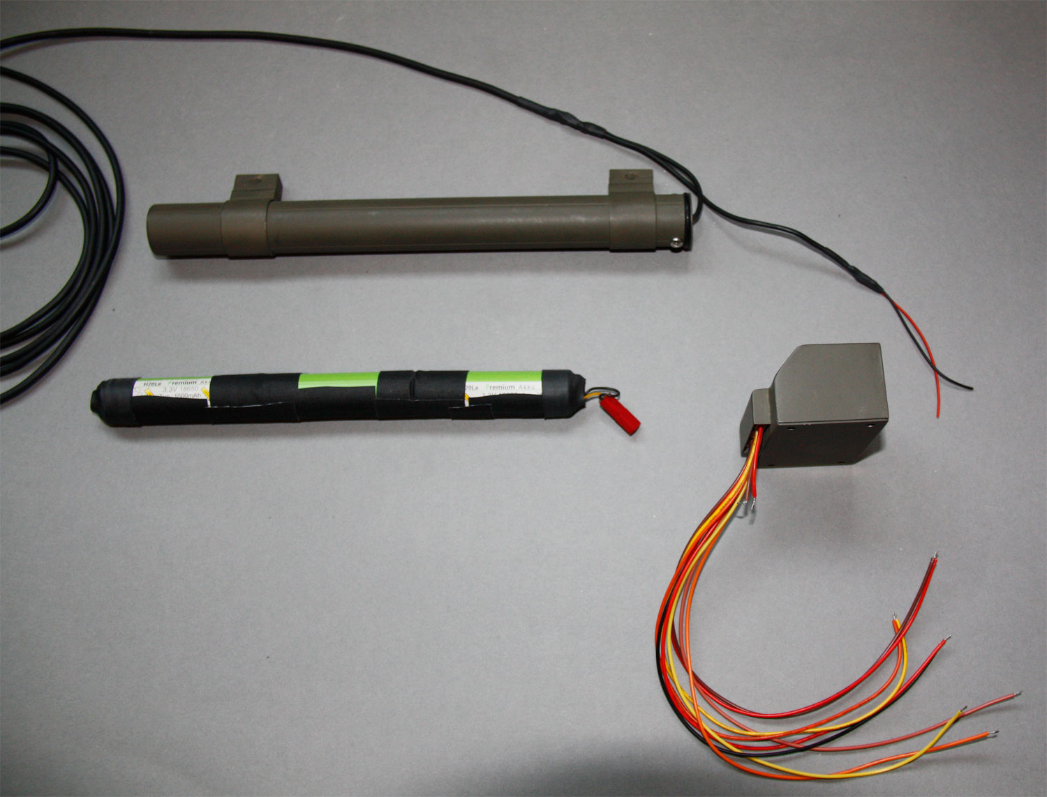

Mal etwas zum Entspannen und Anschauen, mein Nachbau besteht aus "Box
und Tube", da ich die Elektronik dezent unter meiner
Lenkertaschenhalterung haben wollte, und ein Standard Gehäuse nicht
gepasst hätte, habe ich eine Maßanfertigung gebaut, die Akkus hätten
keinen Platz mehr gehabt und wäre mir dort auch zu schwer gewesen.
Deshalb habe ich die Akkus ausgelagert, diese finden in einem Alurohr
unter dem Gepäckträger Platz, ursprünglich sollten sie ins Sattelrohr,
das wäre aber mit der Verkabelung nicht optimal gewesen.
Das Ganze im coolen Military Look lackiert...
Der Kabelbaum wird über Platinensteckverbinder RM 2.0mm angebunden.

>> ..., sowie meinen MOS-FET Gleichrichter und
http://4.bp.blogspot.com/-5Vz00jzvl3I/Umo7kYWodXI/AAAAAAAAFhE/fpihwIRQLAk/s640/Schaltplan+komplett.jpg
Der restliche Text ist auch interessant...
edit
http://pauls-werkstatt.blogspot.de/search/label/Licht
von Axel R. (Gast)
http://fahrradzukunft.de/14/mosfet-gleichrichter/
unten wird auch direkt auf den Fet-Gleichrichter verwiesen.

hacker-tobi schrieb:
> Wenn ich mich recht entsinne war es aber so, das der Basisstrom von T1
> direkt mit in den Ausgangsstrom eingeht.
Falsch gedacht. Der Basisstrom kommt aus dem Emitter von Q1 und fließt
über R9 und den Schalttransistor im MC34063 einfach nach Masse ab. Er
fließt nicht über den Ausgang.
> Effizienz bei Messungen waren dann auch bei >80%
Das halte ich für unrealistisch. Selbst wenn der Shunt-Regler geradeso
inaktiv wäre, hat man den Spannungsabfall an 2
Brückengleichrichter-Dioden und an D3, die Sättigungsspannung an Q1 bzw.
die Flussspannung an D2, dazu noch den Eigenverbrauch IC2,
Drosselverluste... . Allein die Spannungsverluste sind bezogen auf 11V
schon deutlich über 10%, dazu noch die 12% vom Basisstrom Q1.
Realistisch sind eher ~70% Wirkungsgrad.

Überleg doch mal: die Spannung an den 3 Dioden (2 im Gleichrichter und
D3) frisst schon 10% Wirkungsgrad. Dann müsste der MC34063 und alles
andere zusammen 91% Wirkungsgrad haben. Das ist schon wegen des
Basisstromes von Q1 unmöglich, alle anderen Verluste (Freilaufdiode,
Drossel, Strombegrenzung 0R22, usw) gar nicht beachtet.
Eine vereinfachte und daher zu gute Simulation mit TINA liefert folgende
Ergebnisse:
Ue=12V
Ie=0,424A
Pe=5,088W
Ua=7,2V
Ia=0,5A
Pa=3,6W
Macht 70,7% Wirkungsgrad
Drossel: Fastron 09HCP 150µ, 1,6A
Schaltsignal. 0V/12V, 100ns Flanken, 19µs/7µs ein/aus
von ArnoR (Gast)
Ich seh gerade, die originale Drossel L-PISM 150µ, 1A hat sogar 0,42Ohm
und nicht nur 0,173Ohm wie in der Simu. Damit steigt die
Eingangsleistung etwas an (+62mW) und der Wirkungsgrad sinkt etwas
weiter ab (-1%).

Was würde manz.B. mit Mosfet Gleichrichtung gewinnen ?

> Was würde man z.B. mit Mosfet Gleichrichtung gewinnen ?
Nur Ärger.
Außer du nimmst einen Chip wie den LT4320 dafür.
> Wieso bei 0.8w?
5,088 -> ~5,1W. Dazu die erhöhte Eingangsleistung wegen der anderen
Drossel mit höherem Drahtwiderstand. 5,2W-4,4W=0,8W.
Ich habe nun mal den BD140 gegen 2SB772 und die Drossel L-PISM gegen die
o.g. Fastron-Drossel ausgetauscht und natürlich den Basisstrom für Q1
ohne Optimierung angepasst, alle anderen Bauteile und die
Betriebsbedingungen (Spannungen, Tastverhältnis) sind gleich, siehe
Bild. Ergebnis:
obere Schaltung:
Ue=12V        Ua=7,2V
Ie=0,433A     Ia=0,5A
Pe=5,2W       Pa=3,6W
Wirkungsgrad~69%
untere Schaltung:
Ue12V         Ua=7,57V
Ie=0,406A     Ia=0,52A
Pe=4,9W       Pa=4W
Wirkungsgrad~82%
Eine so einfache Modifikation bringt deutlich besseren Wirkungsgrad ohne
Zusatzkosten.
von Axel R. (Gast)
man könnte einen npn in Kollektorschaltung einsetzen, oder?
Oder ein P-Kanal MOSFET?
Bei der ersten Version müsste man die Steuerspannung "etwas" anheben,
der Basisstrom würde aber auch durch den Verbraucher fliessen.
Beim P-CH FET müsste man schauen, wieviel der 34063 an Stromfluß
"braucht". Aber die beiden Basiswiderstände könnte man sicher um den
Faktor 10 erhöhen.
von Axel R. (Gast)
Wenn man die Drossel durch eine 3.3µH ersetzen könnte, hätte man
automatisch einen wesentlich kleineren Spulenwiderstand.
Man könnte allerdings nicht mehr auf den "altbewährten" MC34063
zurückgreifen, weil der ja nur mit 150µH "klar kommt" :)
http://www.linear.com/product/LTC3646
Die Freilaufdiode spart man sich auch.
Nur - wo bekommt man den 3646 her? Lieferbar? Preis? Einzelstückzahlen?
Gruß Axel
Wie gesagt auf die 82% komme ich auch so.
Mich würden aber die werte der modifizierten Schaltung in der Praxis
interessieren.
Den pnp habe ich bewusst eingesetzt,  da der Wandler bis hinunter auf
8.5v arbeiten sollte.Mit npn sind es ohne separate höhere Steuerspannung
etwa 0.6v mehr, daher kam das für mich nicht in frage.
Der mc34063 war schlicht vorhanden und wurde daher genutzt. Ziel war,
eine einfache und günstige Lösung zu bauen.
Wer mag kann hier aber gern weiter entwickeln.
Vielleicht lege ich auch mal eine neue Version auf, aber dann evtl. mit
effizienterem laderegler (mpp?) und Steuerung mit Atmel.Dann kann man
auch über ein moderneres Design des Schaltreglers nachdenken.

So, jetzt melde ich mich auch mal wieder, mit Erfahrungswerten der Bike
Box.
Habe die Anlage jetzt knapp ein Jahr in Betrieb, nach anfänglichen
Schwierigkeiten funktioniert die Sache bis jetzt tadellos.
Nur einmal hatte ich einen Kurzschluss zwischen Dynamo GND und
Schaltungs GND aufgrund einer zu scharfkantigen Kabeldurchführung, da
wurde der Akku dann nicht mehr geladen.
Da ich aber ein kleines Voltmeter zur Überwachung und
Ladezustandskontrolle eingebaut habe war der Fehler schnell erkannt.
Mit dem 1600mAh Akku waren auch Tagestouren von 130km kein Problem, mit
Licht versteht sich, allerdings bei permanenten Lichtfahrten reicht die
Leistung des Dynamos im Alltagsbetrieb nicht aus um den Akku ständig zu
Laden, es wird also mehr Energie verbraucht als man durch das Strampeln
erzeugen kann.
Deshalb musste ich mir noch eine externe Lademöglichkeit dazubauen.
Über eine Buchse kann jetzt ein LiFePo Ladegerät angesteckt werden, dazu
mussten aber auch die Akkuzellen mit Balancer Kabeln versehen werden.
Im Alltagsbetrieb ohne ausgedehnte Touren reicht es aus 1 mal die Woche
extern zu laden, stört mich nicht wirklich.
Geschont habe ich die Anlage nicht, Kälte, Hitze, Schnee, intensive
Regengüsse, Erschütterungen über Stock und Stein, nie ist die
Beleuchtung ausgefallen.
Anfänglich auch ein paar mal vergessen das Licht auszuschalten...
Hier zeigt sich übrigens das es eine weise Entscheidung war den
Schaltregler MC34063 zu verwenden, ich glaub sogar bis unter 8 Volt hat
der noch gearbeitet.
Auch sonst hat es bis jetzt keine Ausfälle der Elektronik gegeben, keine
Überhitzung, kein Durchbrennen der Dioden bei Bergabfahrten.
Bleibt festzuhalten dass ich es mir absolut nicht mehr Vorstellen kann
ohne Standlicht unterwegs zu sein, gerade jetzt in der dunklen
Jahreszeit unverzichtbar, nie mehr im Dunklen stehen, abendliche
Bergfahrten, Waldwege langsam und mit Licht zu durchfahren, und ENDLICH
kein Flackern des Nabendynamos mehr !
Gruß,
Andreas
von Paul M. (paul93)
Hallo zusammen, ich habe die hier vorgestellte Schaltung vor einer Weile
in stark modifizierter Variante nachgebaut. Weil ich mir nicht sicher
war, ob ich die Schaltung wirklich langfristig am Fahrrad haben möchte,
habe ich zuerst einen Prototyp gebaut. Dieser verzichtet zum Beispiel
auf eine Schutzschaltung des Akkus und eine Möglichkeit in Abhängigkeit
der Umgebungshelligkeit die Lampe selbstständig einzuschalten.
Außerdem wollte ich die Schaltung direkt als Puffer für meine
selbstgebaute LED Lampe nutzen, was bei der hier vorgestellten Variante
nicht vorgesehen ist. Als Schaltregler habe ich nicht den mc34063
benutzt, sondern den lm2576t in Standardschaltung als step-down Regler,
weil ich diesen gerade noch da hatte.
Ich habe mich jetzt zwar dazu entschieden die Schaltung nicht länger am
Fahrrad zu lassen, möchte jedoch trotzdem Tobias W. für seine Arbeit
loben das Projekt hier einzustellen und so detailliert zu erklären!
Meine Arbeit habe ich auf meinem Blog dokumentiert, wer es sich ansehen
möchte findet hier den Link:
http://pauls-werkstatt.blogspot.de/2015/10/prototyp-eine-akku-gestutzten.html
Grüße Paul
