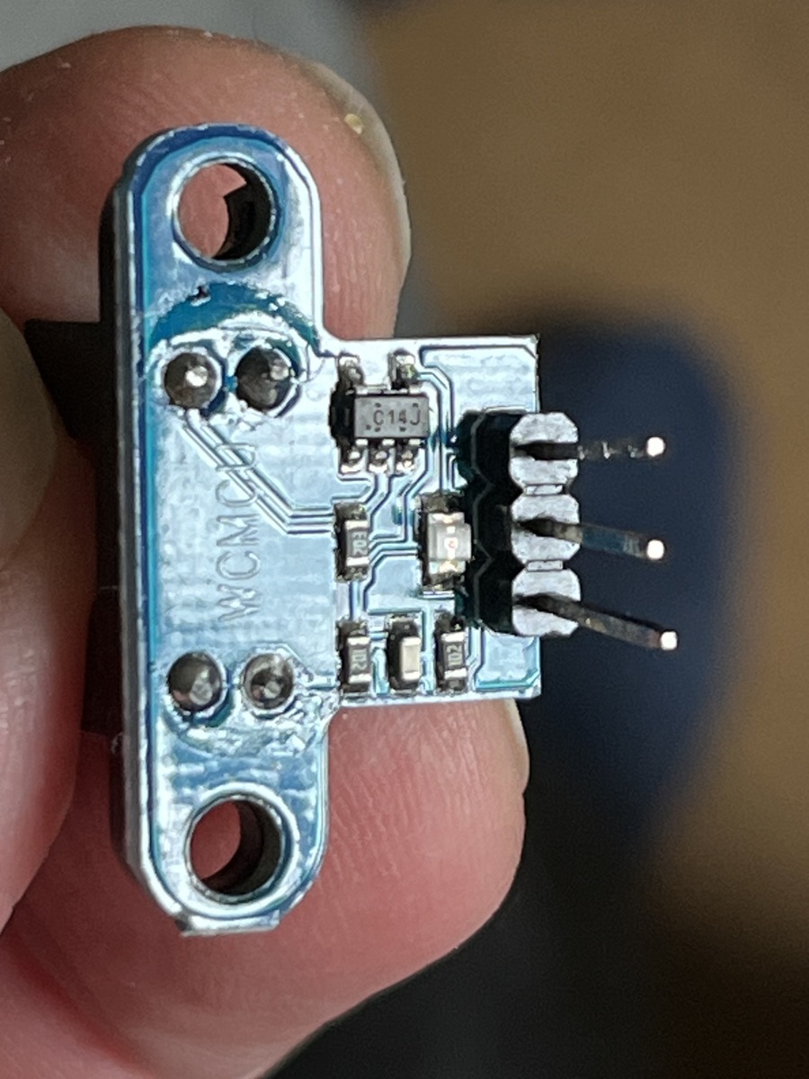

Meine Lichtschranken sitzen auf einem kleinen Bob, das vielleicht zu dem
Problem beiträgt.
Am Oszi sieht man, wie das Low-Signal mit steigender Frequenz immer
kürzer wird und bei etwa 1000 Hz ganz verschwindet.

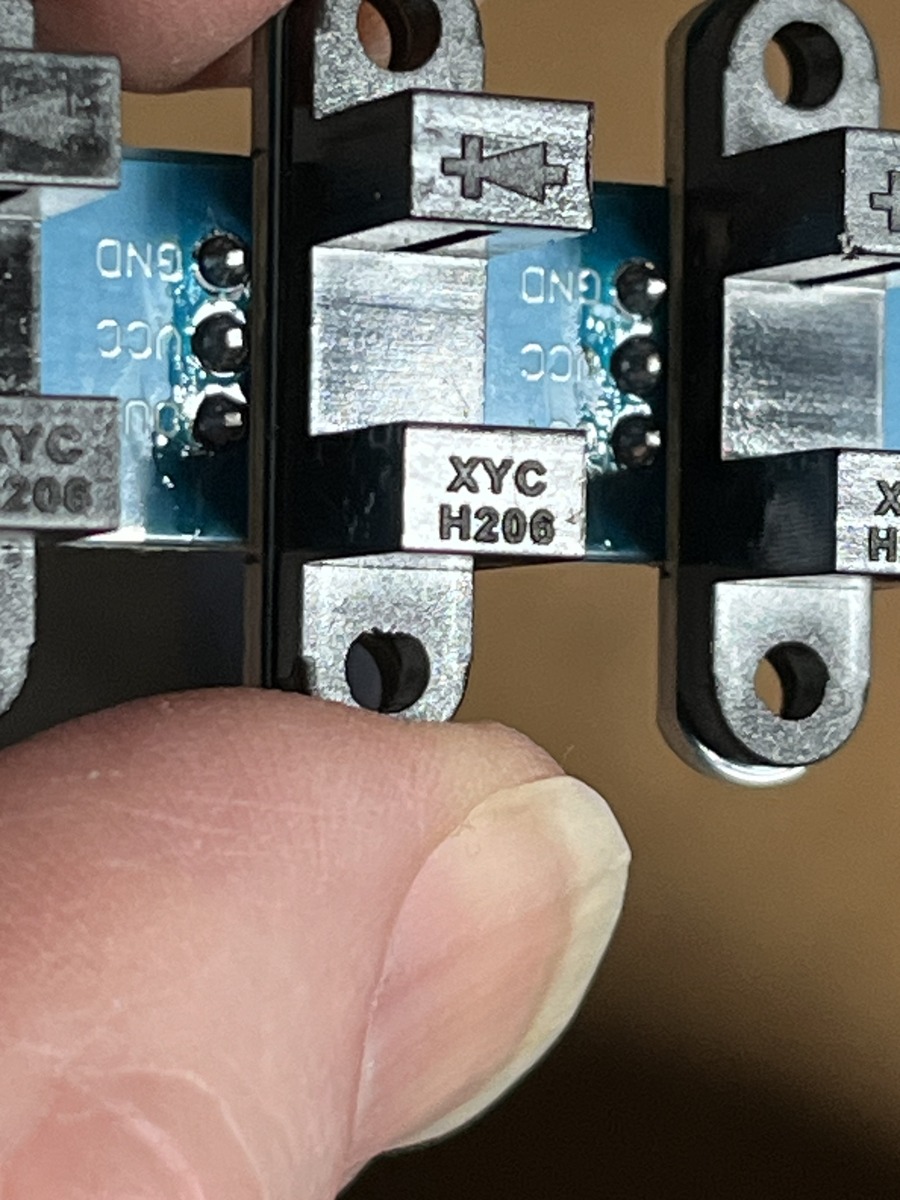

Die Lichtschranke hat die Bezeichnung H206.
Eine Schaltung gibt es nicht, nur die Lichtschranke auf dem Bob. Das
Signal geht dann an die CNC-Steuerung.
Die Scheibe ist original so an der Maschine und wurde auch von der
original-Elektronik, die nicht mehr vorhanden ist, per Lichtschranke als
Drehzahlmesser benutzt.

von Sönke M. (alte-socke)
Genau so eine C5 ist es auch bei mir. Allerdings mit neuer Steuerung
(AXBB-E).
Im weiter oben angehängten Bild sehe ich 2x 1k und 1x 20k.

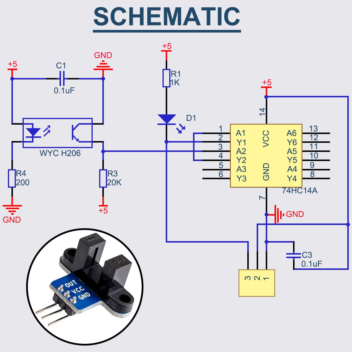

Ich habe ein Schaltbild zu dem Teil gefunden. Unterschied ist, dass der
200 Ohm Widerstand hier 1k hat, und es gibt nur einen Kondensator. Da im
Schaltbild beide Kondensatoren zwischen +5V und GND sitzen, weiß ich
nicht so recht, welcher von beiden nicht vorhanden ist.
Wo könnte ich da ansetzen, um schnellere Schaltzeiten zu bekommen?
Du müsstest den R3 signifikant niederohmniger machen. Weil der dann mehr
Licht braucht, müsstest du den R4 auch wesentlich niederohmiger machen.
Die Grenzen setzt dir dann der Maximalstrom durch die Leuchtdiode. Ob
die Modifikation funktioniert, kontrollierst du am einfachsten mit einem
Oszilloskop. Im Notfall kannst du die Pegel für "durchgehend" und
"unterbrochen" auch mit dem Multimeter messen.
> Da im Schaltbild beide Kondensatoren zwischen +5V und GND sitzen
Der C1 dort drin ist nutzlos.
https://abra-electronics.com/electromechanical/motors/encoders/sens-h206-h206-opto-coupler-speed-measuring-and-counting-sensor.html
Der hat einen maximalen Diodenstrom von 60mA bei 1,5V Diodenspannung.
Das ergibt einen R4 von 3,5V/60mA = 68 Ohm.
Mit dem CTR von min. 10% ergibt sich ein Kollektorstrom von 6mA. Und
damit ein R3 von 4V/6mA = 680 Ohm (wers bemerkt hat: da tauchen die 10%
wieder auf...)

von Michael B. (laberkopp)
Das funktioniert so nicht.
Optokoppler verpolt.
Offene Eingänge bei CMOS Digitalschaltkreis.
Die 10k müssen niederohmiger werden. Ab einem bestimmten Wert
funktioniert es dann nicht mehr. Dann müssen auch die 200 Ohm
niederohmiger werden. Ab einem bestimmten Wert fackelt dann die LED ab.
Und wenn es ausprobiert funktioniert, sollte man DOPPELT so viel Strom
durch die LED treiben, damit es auch in Zukunft (wärmer, gealtert)
funktioniert

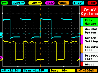

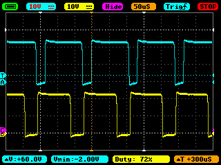

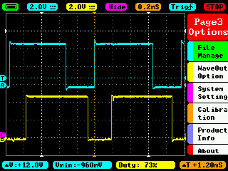

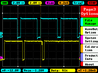

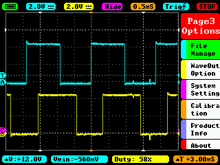

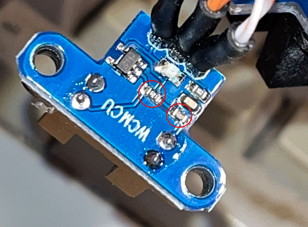

Nochmals vielen Dank auch für die weiteren Hilfestellungen und
Erläuterungen. Hier mal eine Erfolgsmeldung, zumindest was diese
Baustelle angeht!

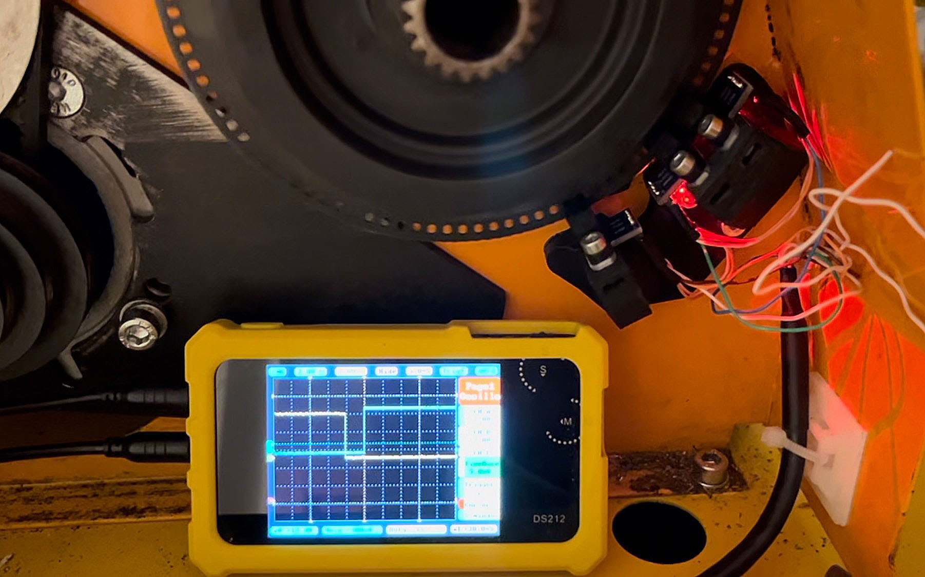

Um mal den Aufbau zu zeigen, das Bild C5-LS. Rechts ist der Halter mit
den Lichtschranken. Die Linke ist Index, die anderen beiden A und B.

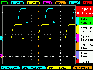

Die Bilder V1-200-5V (200 U/min) und V1-650-5V (650 U/min) sind vor der
Änderung der Widerstände aufgenommen. Das Bild LS-V2 zeigt ein Bob nach
dem Umbau. Hätte ich gewusst, wie einfach das mit dem richtigen Werkzeug
geht, hätte ich mich schon früher an SMD-Bauteile gewagt...
Nach dem Umbau dann V2-500-5V (500 U/min) und V2-4700-5V (4700 U/min).

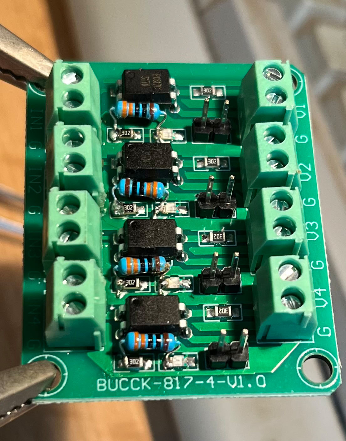

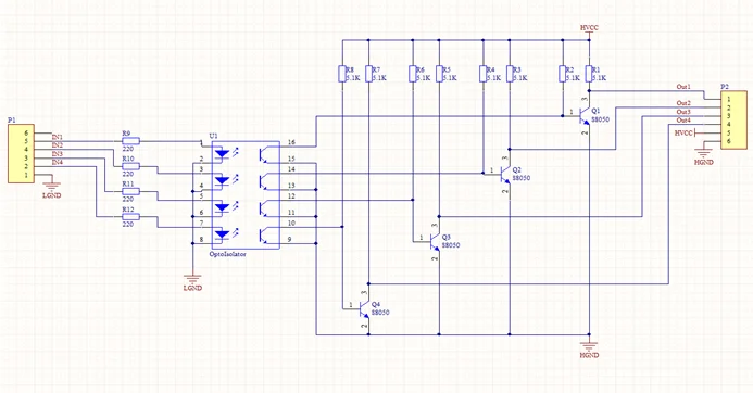

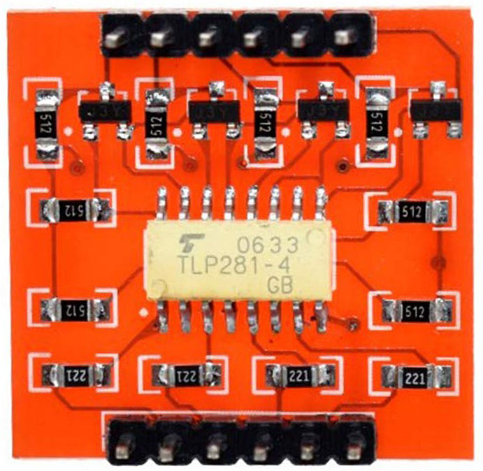

Soweit so gut, das hat funktioniert. Meine Steuerung braucht allerdings
24V, also hab ich dahinter noch einen Optokoppler (PC 817), der aus den
5V-Signalen 24V Signale macht. Bei dem hab ich dem eingangsseitigen
Pulldown-Widerstand zum 3K einen 150 Ohm parallel gelötet (Bild Opto, da
noch ohne SMD-Zeugs), was vor dem Umbau schon geholfen hat, jetzt auch
noch, aber nicht weit genug. Ich bekomme so ein sauberes Signal bei 500
U/min (V2-500-24V), das auf einer Flanke immer weiter abfällt, je höher
die Drehzahl wird. Bis 3000 U/min funktioniert das gut (V2-3000-24V), ab
3200 ist dann aber Schluss.
Sollte ich hier Ausgangsseitig den 3K-Widerstand ebenfalls verringern,
oder muss eher der Eingangsseitige noch weiter runter?
Sönke M. schrieb:
> Meine Steuerung braucht allerdings 24V
Geil.
Immer die Salami von der Mitte anschneiden damit man nie zum Ende kommt.
Deine Lichtschranke kann DIREKT 24V liefern, es muss nur der Unsinn von
der vermurksten Platine runter, nur Lichtschranke, LED-Vorwiderstand
(berechnet für 50mA) und Phototransistor (vermutlich dann pull down um
die richtige Polarität zu erreichen, berechnet für 1mA) Widerstand
bleiben, der Rest aus dem chinesischen Haushalt kommt in den Sondermüll.

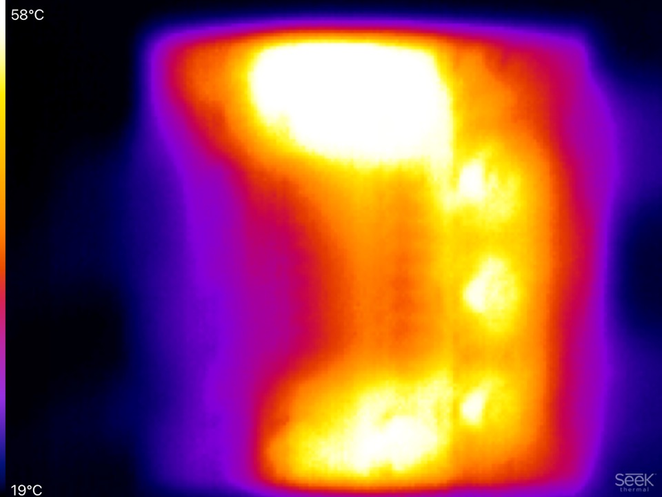

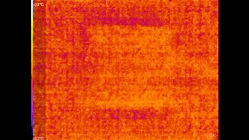

Ich habe den Umbau auf 24V leider nicht hinbekommen. Ich habe die beiden
Widerstände ausgetauscht, den Schmitt Trigger entfernt und das
Ausgangs-Signal am ehemaligen Eingangs-Kontakt (Pin 3) des Chips
abgegriffen. Die 24V liegen an, aber ich bekomme kein Signal. Zudem
werden die Bauteile auch verdächtig schnell warm, vielleicht sind die
kleinen Widerstände zu "schwach"?
Mir fehlt leider auch die Leuchtdiode, die das grobe Einstellen sehr
vereinfacht, besonders weil mein mini-Oszi nur 2 Kanäle hat.
Ich habe mich also nochmal an die Optokoppler-Platine gemacht, auch weil
das invertierte Signal der Steuerung zu Gute kommt. Anstelle des
Ausgangsseitigen 3k Widerstandes habe ich einen 2k Poti angeschlossen.
Mit kleinerem Widerstand sinkt "aber nur" das niedrige Potential von 15V
mit 3k auf kurz über 0V bei 0k. Form und Breite des Signals ändern sich
nicht. Ist Kennern wahrscheinlich klar, mir bisher nicht. Ich habe die
3k Widerstände durch 1k ersetzt um unter 10V zu kommen, was die
Steuerung laut Doku als minimales high erkennen soll.
Dann habe ich den Eingansseitigen Widerstand von 150 Ohm auf 68 Ohm
reduziert, aber auch das hat so gut wie nichts gebracht. Die LEDs sind
etwas heller, aber das Signal hat sich nicht wirklich verändert.
Zumindest ist es in der Steuerung nicht besser geworden und über 3000
U/min nicht mehr brauchbar.
der PC817 soll ja nach Datenblatt bis zu 80kHz schaffen. bei 3000 U/min
bin ich gerade mal bei 5kHz und möchte gern bis 8kHz kommen. Nun ist auf
dem China Board kein Sharp sondern irgendein Nachbau drauf, aber kann
das so einen Unterschied machen?
Gibt es bessere Optokoppler, die ich 1zu1 austauschen könnte?
Ich hab hier auch einiges im Board zur Beschleunigung von Optokopplern
gelesen, insbesondere zur Sättigung des Transistors. Ohne da nochmal
eine Diskussion aufzumachen, kann ich den Optokoppler auf einfache Weise
noch schneller machen?
von Mi N. (msx)
Im einfachsten Fall nimmt man keinen pullup-Widerstand sondern eine
Stromquelle. BF245A (o.ä.) würde mir da einfallen.
Ein einfacher OPV (LM358) kann aus kleinen Signalen im 10 mV Bereich
ganz einfach Ausgangspegel > 20 V erzeugen; ob als Verstärker oder als

Das ist, wie bei meinem ersten Post in diesem Thread, für mich ohne
Beispiel oder Skizze leider nur wenig hilfreich. Widerstände,
Optokoppler, Logik-Bausteine und so Zeugs ist ok, aber mit
Opperationsverstärkern hab ich noch nie was gemacht.
Ich bin auch offen für ein ganz anderes Optokoppler-Board. Ist eines mit
TLP281 besser geeignet? die 80 kHz max. Frequenz stehen irgendwie bei
den meisten Optokopplern dran.
480 Ohm an 24V mit 50mA machen 1.2 Watt, dafür muss der Widerstand
ausgelegt sein.
Bei 2k4 sind es nur 0.24 Watt, das halten die normalen aus. Es waren
aber 20k vorgesehen für 5V was bei 24V zu 100k führen würde.
100k bringen nur 220uA, für viele LED sehr wenig, aber man kann
probieren, mit den 100k auch eine kleine SMD LED in Reihe zu legen.
Die Frage ist, wie niederohmig der 24V Eingang ist. Ein Analogeingang
hat oft 1MOhm, aber ein Digitaleingang nutzt oft (z.B. bei der Easy)
einen pull down Widerstand der bis zu 3.5mA fliessen lässt an 24V. Das
ist zu niederohmig für die 100k der Lichtschranke.

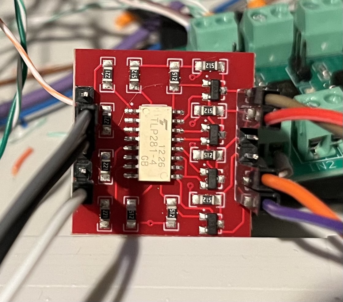

Ich hab mal das kleine Board mit dem TLP281 ausprobiert. Damit komme ich
immerhin auf 3500 U/min. Das Bild ist bei 4700 U/min aufgenommen. Da der
blaue Graph etwas schmaler als der gelbe ist, kann ich wohl über die
mechanische Ausrichtung noch etwas herausholen, aber geiler wärs schon,
wenn ich über 4000 U/min kommen würde.
Vielleicht finde ich noch einen Schaltplan zu dem Board oder male selbst
einen, weil mich interessiert, ob der Transistor nur zum invertieren
dient, oder hier tatsächlich etwas zur Geschwindigkeit beiträgt.
Die Flanken sind zumindest mal viel steiler als bei dem Board mit PC817.
Leider werden mit steigender Frequenz auch hier die (invertierten)
Ausschläge immer schmaler.
Was mir nicht gefällt: Auch dieses Board wird ziemlich warm. 24V sind
als Maximum angegeben, dabei fließen aber gemessen schon 40 mA durch die
24V-Seite (angeblich soll es 500mA vertragen). Meine Steuerung kommt
auch mit min. 15V als high klar, könnte ich also einen 200 Ohm
Widerstand davor setzen, um von 24V auf 16V runter zu kommen? Kommt mir
irgendwie sehr wenig vor...

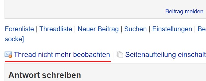

von Matz (Gast)
Heine H. schrieb:
> @admin
> Wie kann man unsubsriben.
delete account
https://www.mikrocontroller.net/user/delete_account
> einen
Hab einen gefunden.
Nach 5 min knapp 60 Grad, ist das noch ok? Wärmer wird es auch nach 30
min nicht.
Wenn ich es richtig verstanden habe, was eindeutig anzuzweifeln ist,
müsste eine Konstantstromquelle die dioden der Optokoppler versorgen.
Aber wie soll ich das hier anstellen, wenn auf der Eingangsseite nur gnd
und Signale angeschlossen werden?
Geht. Ist halt SMD.
Warum sind da die S8050 hinter, die verstärken nichts (5k1 zu 5k1).
Wenn die high Eingangsspannung definiert ist (z.B. 5V) tut es der
Widerstand als Konstantstromquelle.
Nur wenn die Schaltung von 3-30V funktionieren soll, reicht das nicht.
Laut Beschreibung, um das Signal zu invertieren. Meine Hoffung war, dass
auch das Schalten beschleunigt wird, wie hier beschrieben, acu wenn der
Aufbau etwas anders ist: https://electronics.stackexchange.com/a/136944
Es bleibt bei 5V. Also kann ich auf der Seite keine Geschwindigkeit mehr
holen?
Ich überlege, die Optokoppler (also diesen und auch den am
Steuerungseingang) ganz zu umgehen, und mit den Signalen direkt an die
Eingänge zu gehen. Da es die selbe 5V Quelle ist, sollte das ja
funktionieren und jeder Optokoppler in der Kette macht das Signal nur
"kürzer".
Das ist komplett überflüssig, weil man es auch gleich richtig erfassen
kann
   HVCC
   |<  Phototransistor
    |E
    +-- out
   5k1
   GND
> holen?
Wie geschrieben: Geschwindigkeit holt man über mehr Strom, also kleinere
Widerstände. 220 Ohm an 5V führt zu 17mA, vermutlich halten die IR LEDs
50mA aus, also 75 Ohm.
Am Phototransistor darf der Widerstand so klein sein, dass er noch
zuverlässig schaltet, ob und wie weit die 5k1 verkleinert werden dürfen
müsste man ausprobieren, je kleiner je schneller aber je mehr Verlust
also keine SMD mehr.
