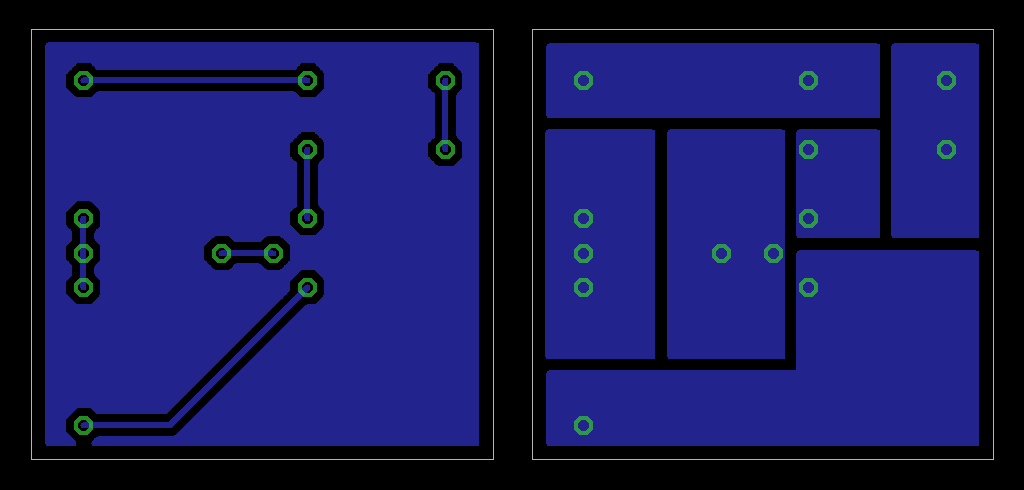

Hallo! Ich suche schon geraume Zeit nach einer Antwort, wie es möglich ist SMD Platinen mit so ganz breiten Bahnen zu designen. Dass sind dann meistens eher umrandete Flächen.. Ich weiß auch nicht wie das heißt... Könnte mich jemand "aufklären"? :-O

Wenn Du das meinst von dem ich glaube, daß Du es meinst, dann kenne ich diese Art des Layouts als "Inselverfahren" oder "Inselfräsen". Ob das der korrekte Fachbegriff ist weiß ich aber nicht. Grüße Markus
Wahrscheinlich meinst Du Masseflächen, so dass man nur kleine Zwischenräume wegätzen muss. Beitrag "Sorry aber ich bekomm es nicht mehr hin. Masseflächen" such auch mal nach Masseflächen + polygon + ratsnest herrmueller
MyName schrieb: > Inselfräsen Das heißt Isolierfräsen. Das mit dem Polygon ist schon richtig, aber Leiterbahnen sind ja auch vorhanden. Die Verbindungen vom Polygonen zu Footprints heißen Thermals(bei Eagle).
Hmm also wie gesagt, ich bin mir nicht sicher wegen der richtigen Begriffe. Das im Anhang links würde ich als "Isolationsfräsen" bezeichnen (hier wird entlang der Leiterbahnkontur gefräst, das restliche kupfer bleibt stehen, egal ob Massefläche oder "ungenutztes" Kupfer), das rechte als "Inselfräsen" (hier werden alle Leiterbahnen als Flächen ausgeführt und in der Regel wird nur rechtwinklig gefräst). Grüße Markus
...und ich suche eine Software oder einen Converter oder eine ulp, die genau das was auf den rechten Beispielen zu sehen ist, produziert. Stichworte die helfen : voronoi, pcb2gcode -letzteres leider in Linux und dazu noch kommandozeilenorientiert. Wer von den Profis in Eagle kann so eine ulp produzieren. Die Leute mit einer Fräse werden es euch SEHR danken. Gruß Alex
