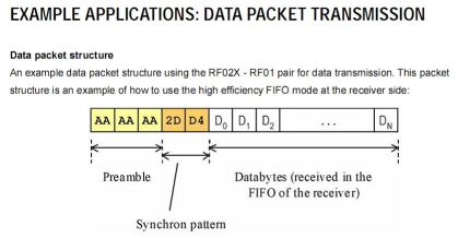

Die Übertragung eines oder mehrerer Bytes per HF erfolgt so:
C039  Sender aktivieren
(Bitweise übertragen -> siehe unten
0xAA  ; Preamble
0xAA  ; Preamble
0xAA  ; Preamble
0x2D  ; High Byte für Frame-Erkennung
0xD4  ; Low Byte für Frame-Erkennung
dann ein oder mehrere Datenbytes senden
vor dem Ausschalten des Senders kurz warten
C001    Sender deaktivieren
der eingeklammerte Teil wird wie folgt bitweise übergeben:
Datenbyte bitweise (MSBit -> LSBit) bei jeder fallenden Clockflanke von
nIRQ an den FSK Pin des Moduls anlegen, damit es bei der steigenden
Clockflanke von nIRQ übernommen wird.
Ich hoffe das hilft dir weiter.

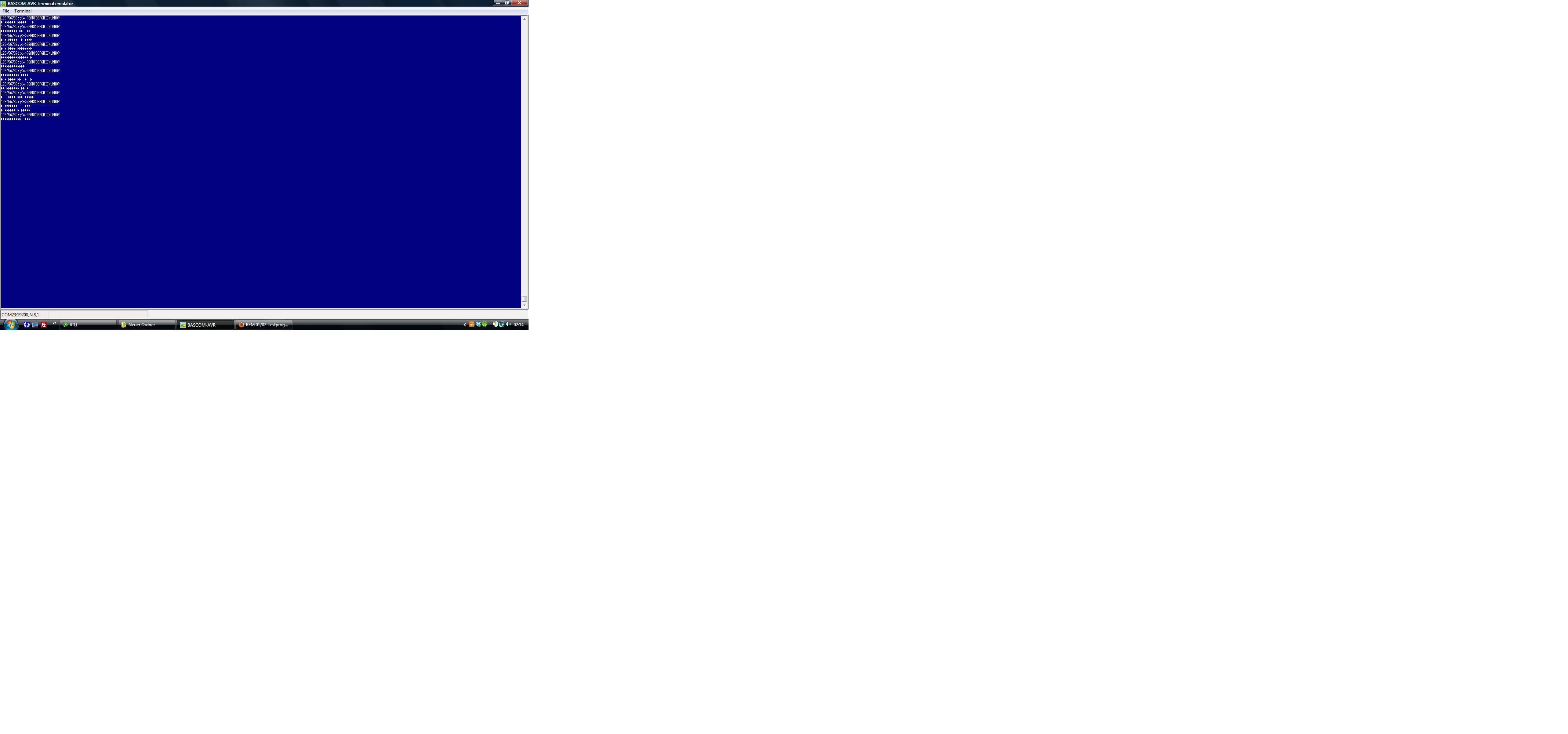

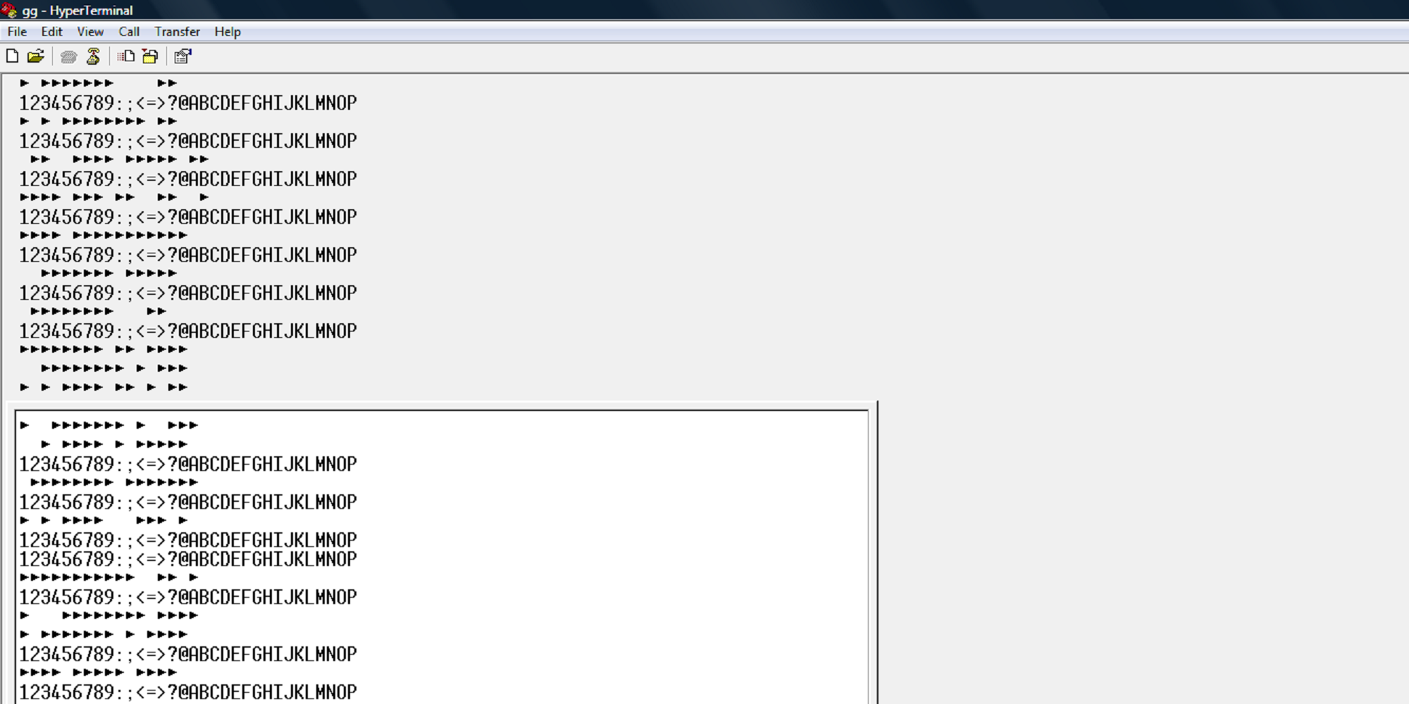

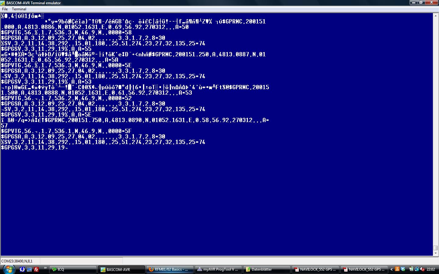

von bezen b. (bezenbu)
Hallo nochmal,
ich habe mich heute mal mit dem o.a. testprogramm beschäftigt....ich
habe den rfm01 initialisiert und versuche seitdem den code zu
verstehen...ich frage mich was genau getestet wird und wie ich
feststellen kann ob der test erfolgreich ist oder nicht!?
am meisten interessiert mich die schleife mit der led....
Do
Toggle Led
For Count = 1 To 32
Bitwait Nirq , Reset
'While Nirq = 1
'Wend
Spiin Fifo(1) , 3
Rx(count) = Fifo(3)
Next
Call Rf_cmd(&Hce89)
Call Rf_cmd(&Hce8b)                                         'Reset FIFO
For Count = 1 To 32
    Print Chr(rx(count)) ;
Next Count
Print
Loop
was bedeutet dieser code?
nach jedem reset blinkt die led kurz auf und zeitunabhängig geht sie
dauerhaft an und nach einer weile wieder aus?!?!
weiß aber leider nicht warum und weshalb!?

> mir ist noch unklar warum ich mehrmals den status auslese?
weil beim Senden zunächst 24Bit lang ein 1010... Muster gesendet wird,
die Preamble: 0xAA 0xAA 0xAA damit kann sich der Empfänger auf das
Signal bzw. dessen Takt einstellen (PLL Lock).
Dann folgt ein 16Bit langes Synchronisiermuster: 0x2D 0xD4
Dieses ermöglicht es dem FIFO, sich auf den Datenstrom zu
synchronisieren.
Das Kommando "Status lesen" dient nicht nur zum Lesen des Status
Registers, sondern auch zum löschen des Interrupts.
D.h. die ersten beiden Aufrufe:
> 0000    null: Status auslesen
dienen genau genommen nicht dazu den Status zu lesen, sondern die
Interrupts zu löschen, die durch das Synchronisiermuster verursacht
werden.
der nächste Aufruf:
ist ein Dummy-Kommando, das im Gegenzug das Datenbyte über die
SPI-Schnittstelle zurück liefert.
Das ist im Datenblatt der Module ausführlich beschrieben.

von Max (Gast)
>verstehe ich es richtig, das immer erst die syncinfos kommen und im
>anschluss die eigentlichen nutzdaten?
JA!
sowie das Modul die Synchrobytes empfängt werden die nachfolgenden Daten
in den FIFO geschrieben.
Hat der den, beim init programmierten Füllstand erreicht, wird NIRQ low.
Das Syncmuster selber wird nicht im FIFO abgespeichert sondern ist nur
der "Empfangstrigger".

frage zum fifo register...wie groß ist dies beim atmeg8?
habe übrigens eine verbindung von rfm01 und rfm02 hinbekommen, läuft
recht gut und ich habe die codes aus folgendem thread verwendet.
http://bascom-forum.de/showthread.php?1344-RFM-01-02-Testprogramm

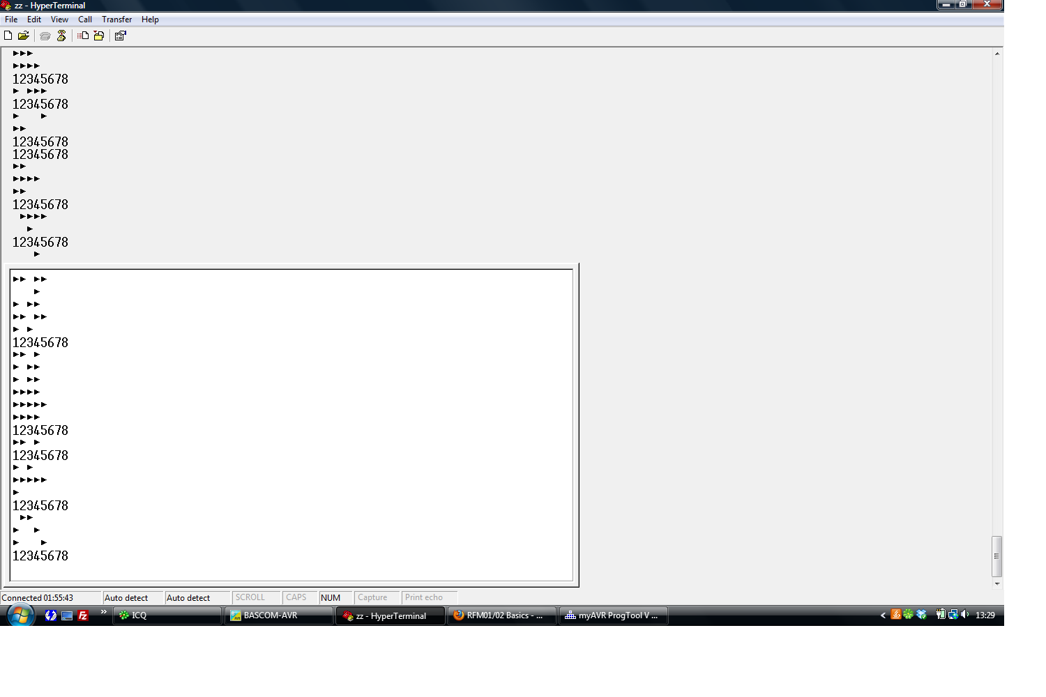

habe allerdings noch das problem, das nicht alle datenpakete so
ausgegeben werden wie sie sollen....habe zwischendrin immerwieder
komische dreiecke auf der seriellen ausgabe und hab kein plan woran das
liegt!?
hat jemand ne idee???
screenshot ist im anhang...
lg
danke max! :-)
wieder etwas schlauer!
hast du vielleicht ne idee, warum ich fehler in meiner seriellen ausgabe
habe?
habe mal ein besseres bild des terminalprogramm angehängt sowie die
verwendeten codes!
lg

wenn ich die mir bekannten 32Byte sende, kommen diese ja ab und zu
genauso an, aber mal kommen sie richtig an und ein anderes mal werden
die daten als komische dreiecke dargestellt?!
was würde es nun ändern wenn ich ein zusätzliches Byte einfüge?
lg
also ich sende ja alle 2 sekunden dieses 32Byte Datenpaket, mal kommt es
genauso an und 2sekunden später spuckt er mir diese Dreiecke aus...und
so wechseln sich die richtigen Daten und die Dreiecke alle 2 sekunden
ab!

Was passiert, wenn du nur wenige Datenbytes sendest? Kommen die dann
korrekt an?
von Winfried J. (Firma: Nisch-Aufzüge) (winne) Benutzerseite
Originaldaten mit 2 Sekunden Echoverzögerung als Dreiecke?
he he,
da arbeiten andere Funkamateure Jahre drauf hin in Erde Mond Erde
Experimenten, und das mit einem RFM01/2. Respekt
Namaste
> korrekt an?
ich habs nun mit 16 und mit 8 Bytes versucht.....allerdings derselbe
effekt, die Daten kommen mal richtig an und mal als Dreiecke, ausser das
die Dreiecke auch weniger werden!
was könnte ich noch tun?
mach mal nen schuß davon
hab ich oben schon bei 32 Byte....hier nochmal bei 8 Byte!
ach die dreiecke  das sind asscii zeichen mit dem code 0x10 (dec 17)
entweder spuckt dein Sender sie ungewollt aus oder sie kommen von einem
fremden Sender
das reproduzierbar empfangen werden:
-> sender abschalten
bleiben sie aus?
nein: -> fremder sender -> filtern
ja: -> weitersuchen
Funkstrecke rausnehmen und sender und empfänger direkt vebinden
bleiben sie aus?
nein: -> in der Senderansteuerung oder im Empfänger weitersuchen.
ja: -> modulansteurung untersuchen
schläft das modul automatisch ein? wenn nicht gesendet/empfangen wird?
hallo winne,
also ich verzweifel noch...die dreiecke sind 0x10 (dec 16), hab den
hexwert mit in den code eingebaut und es kommen tatsächlich dreiecke
dabei raus, also weiß ich schonmal was die dreiecke sind!
wenn ich den sender ausschalte kommt nix mehr.....
die funkstrecke rausnehmen und direkt verbinden krieg ich irgendwie
nicht hin, also das verbinden schon, aber ich weiß nicht genau wie ich
das programm hierfür schreiben muss bzw. wie ich die spi schnittstelle
programieren muss?!
die module schlafen meiner meinung nach nicht ein wenn nichts gesendet
oder empfangen wird! beide befinden sich in schleifen und es wird alle 2
sekunden gesendet und empfangen.....ein ändern dieser zeit hat auch
nichts bewirkt! :-(
beim ini code CE88 ist das lsb 10001000  -> Zufall?
was ändert sich wenn Du stattdessen
mit CE89 initialisierst?
hi max, hi holli,
wenn ich den code auf ce89 ändere, kommen nur noch dreiecke an und kein
richtiges datenpaket mehr!:-(
es ist echt zum verrückt werden...ich hab schon die datenmenge geändert,
das bitwait länger und kürzer gemacht, sender und empänger eng
aneinander und weit entfernt und und und....ich versteh auch nicht warum
die falschen daten immer diese dreiecke sind (hex 10  dez 16)????

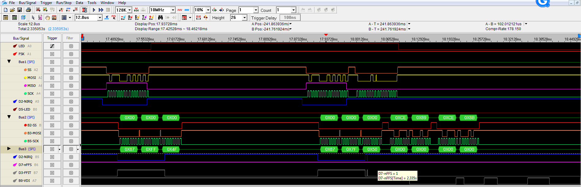

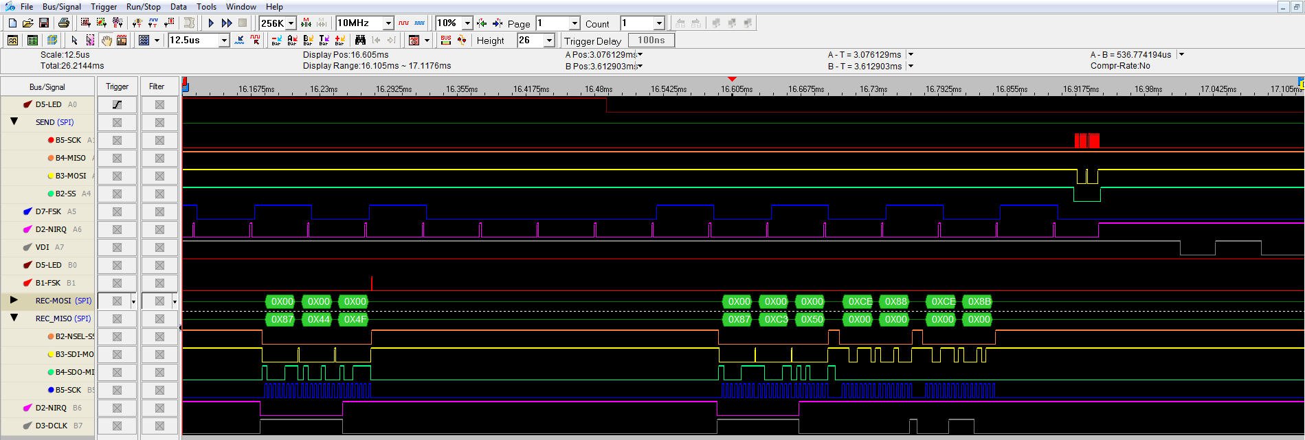

von Holli (Gast)
Max schrieb:
> wenn der Code von Dir kommt, vielleicht kannst Du mir sagen warum das
> Bit fe für "deep 16 Bit FIFO Mode" je nach Programm mal gesetzt und dann
> wieder nicht gesetzt wird ??
Du meinst weil es einmal &Hce89 und &Hce88 gibt? Zufall, ich habe auch
mit den Einstellungen etwas experimentiert. Es hat funktioniert sonst
wäre das so nicht drin. Ich habe die Dateien von Logikanalysator
gefunden, hier mal 2 Beispiele. In der oberen Hälfte ist der Sender,
unten der RFM01. Wie man sieht, funktioniert beides.
von Max (Gast)
Ah, interessant!
der RFM 02 kommt auch gut mit den kurzen Nirq-Pulsen zurecht!
Hatte da bei 4MHz ohne half rate schon Probleme.
Was passiert eigentlich wenn Pin 6 (nFFS) floatet?

Anstatt ce84 und ce87?
von Holli (Gast)
bezen bu schrieb:
> gibt er mir nur irgendnen zeug raus...nicht die
> daten.....
Ist auch kein Wunder, deshalb: $baud = 19200, du hast zuletzt $baud =
9600 drin.
bezen bu schrieb:
> weiss nicht wie ich es programmieren muss!?
Die Programmierung passt, die ist so wie es sein soll. Und bei mir hat
es immer zuverlässig funktioniert.
juhuuuuuuuuuuuuuuuuuuuuuu, es geht nun....hattest recht holli, lag an
der baudrate ich depp! :-)
gibts ja garnicht das ich das noch erleben darf!!!!
vielen vielen dank!

> dazu noch eine frage....der sender schickt für ein datenpaket (8byte)
> die preamble mit 3 Byte und eine framekennung mit 2 Byte! so wie ich es
> verstanden hab, empfängt der fifo vor jedem nutzbyte 2 bytes zum löschen
> der interrupts und syncmuster,
woher kommen den diese jeweiligen 2
> bytes? oder ist es so, das diese 2 bytes nur einmal kommen und die
> nutzdaten dann grundsätzlich in fifo 3 landen?
> ist hoffentlich nicht zu kompliziert geschrieben!

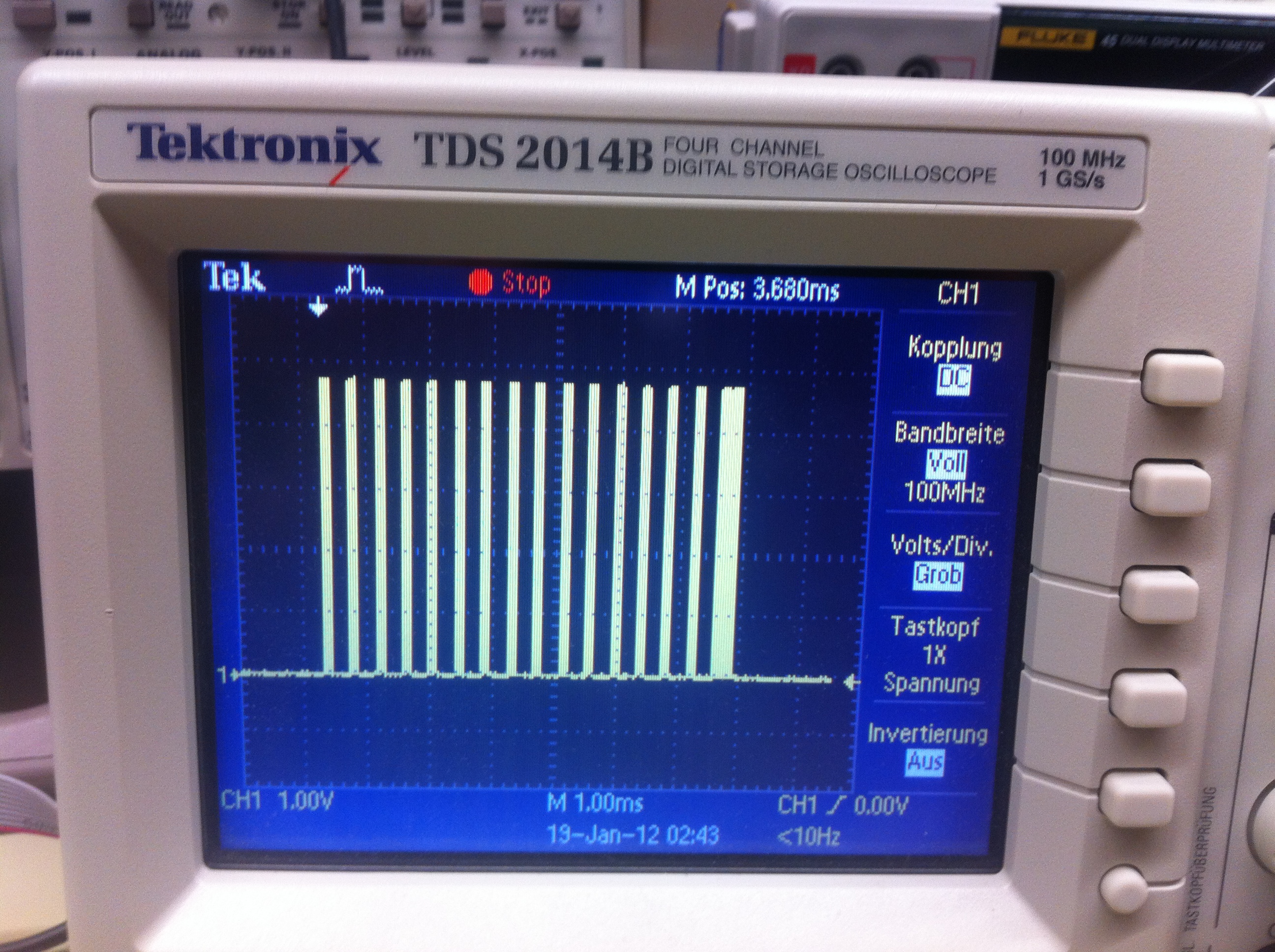

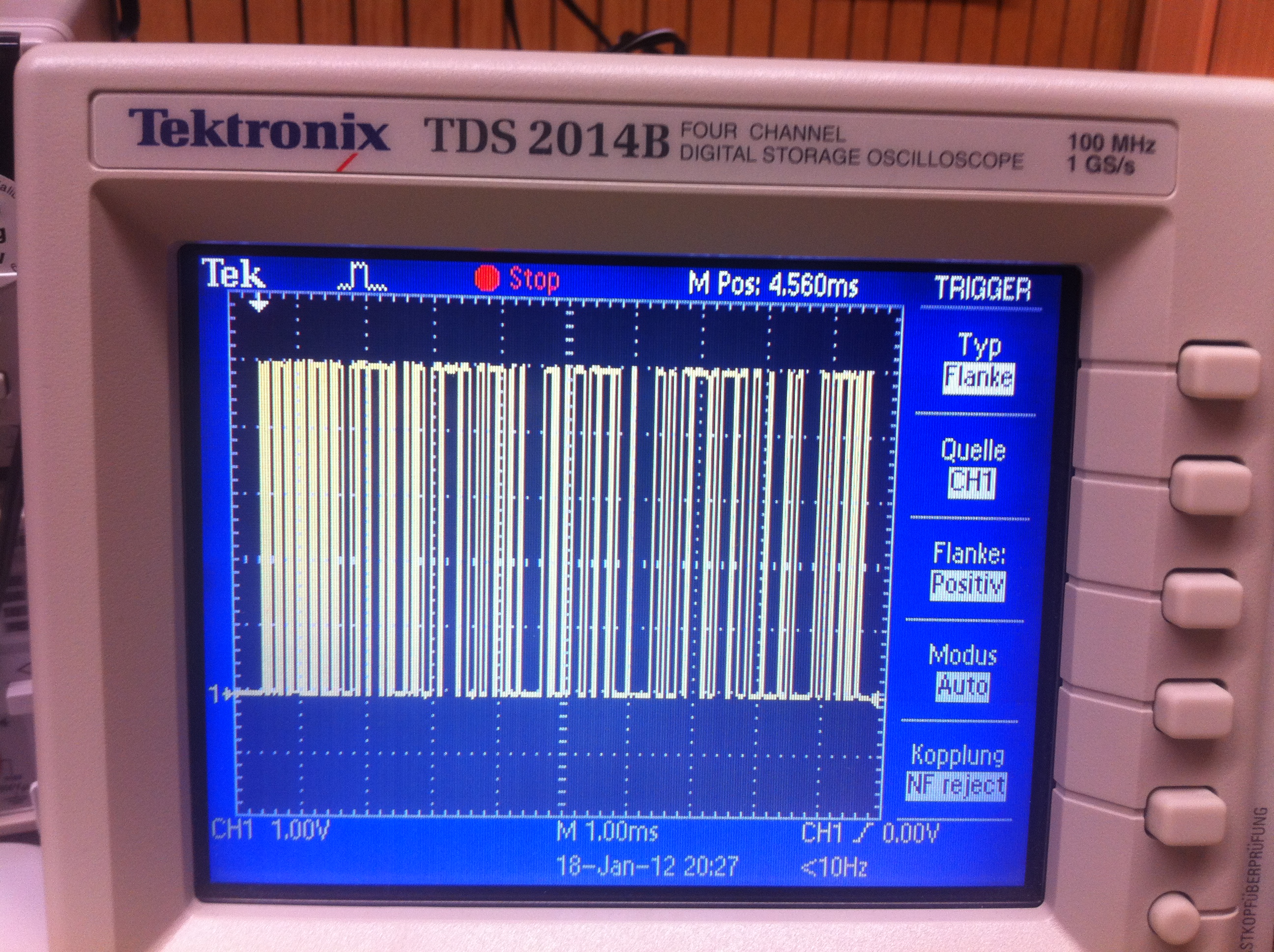

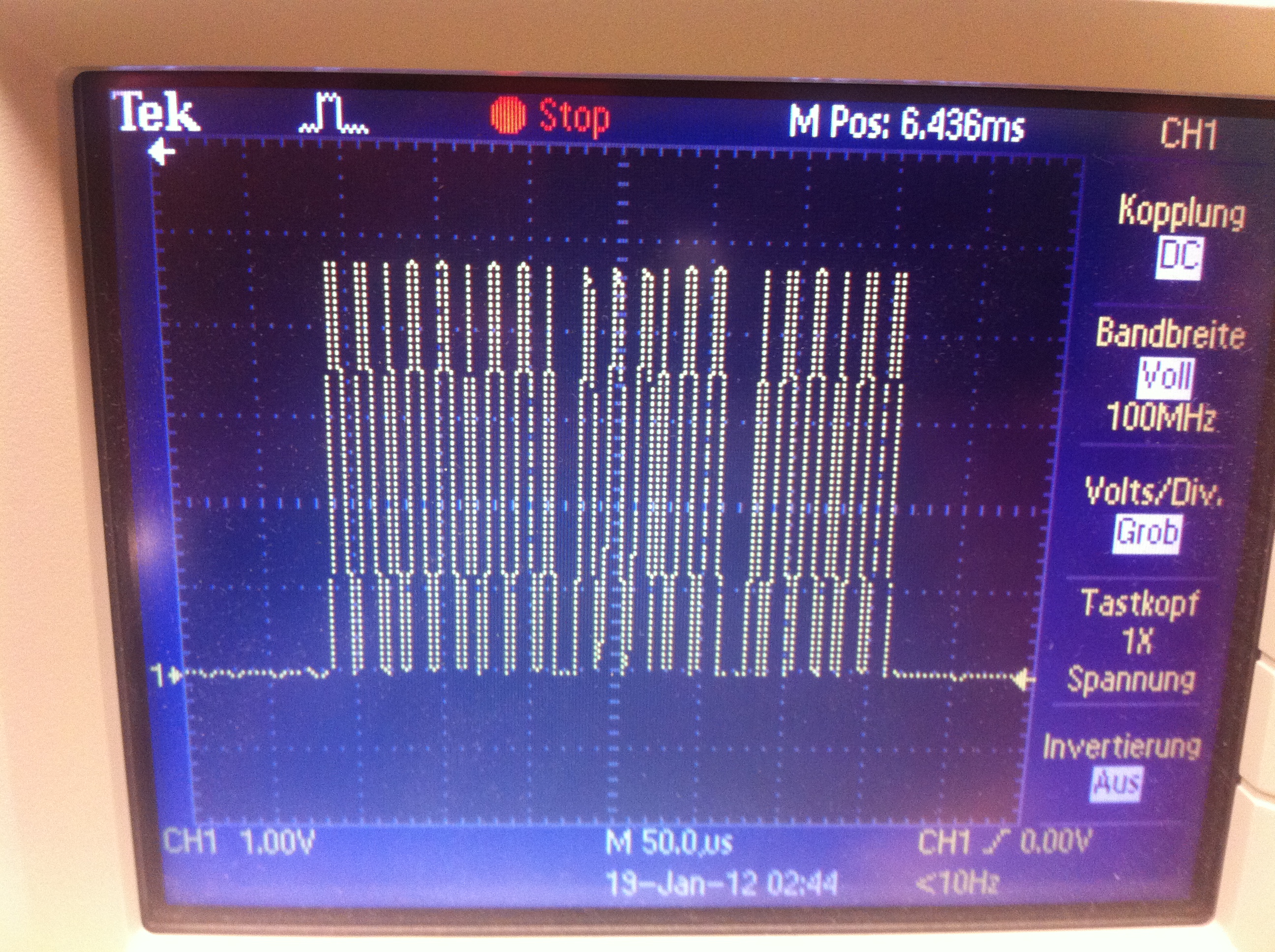

das ist echt alles zum ......! hab mich heute mal mit nem digitaloszi an
meine platinen gewagt.....hab ewigkeiten rumgemessen (wer viel mißt mißt
mist :-)), aber bin nicht viel schlauer geworden. denke ein
logikanalysator würde eher helfen, aber den habe ich leider nicht!
hätte da nochmal ne frage zu meinen messungen....
habe am rfm01 mit atmega8 an sck,mosi,miso und ss gemessen und bekomme
überall meine 16 Nutzdatenbytes angezeigt, bei sck 15x 1 byte immer mit
9 impulsen...denke da ist immer ein stopbit dabei...aber das 16. mit 21
impulsen....warum???
am pin fsk des rfm02 habe ich 53 bytes je paket gezählt, hier weiß ich
auch nicht wie ich auf die 53 bytes komme?!
nachmeiner logik müßten es 21 sein... 3xpreamble, 2xframekennung und
16xnutzdaten!?
habe mal die bilder und codes angehängt!
lg
von Max (Gast)
bezen bu schrieb:
> das würde ja bedeuten, dass vor jedem nutzbyte welches gesendet wird, 2
> byte für fifo(1) und fifo(2) gesendet werden müßten???!! oder bin ich
> komplett auf dem falschen dampfer?
die kommen aber nicht vom Sender, sondern der Bascom Befehl
SPIIN
sendet 8 Nullen über SPI zum RFM um im Gegenzug die Daten vom RFM zu
holen.
Diese Nullen werden über den SDI-Pin mittels des Takt Signals an SCK in
den RFM getaktet.
Du hast also am SCK-Pin kein Daten-Byte sondern einen Takt.
Wenn Du die zeitliche Auflösung an deinem Scope erhöhst, müsstest Du
dies auch besser erkennen können.
Du mußt da unterscheiden zwischen den Daten vom Sender im FIFO und der
SPI Kommunikation zwischen RFM & Mega8

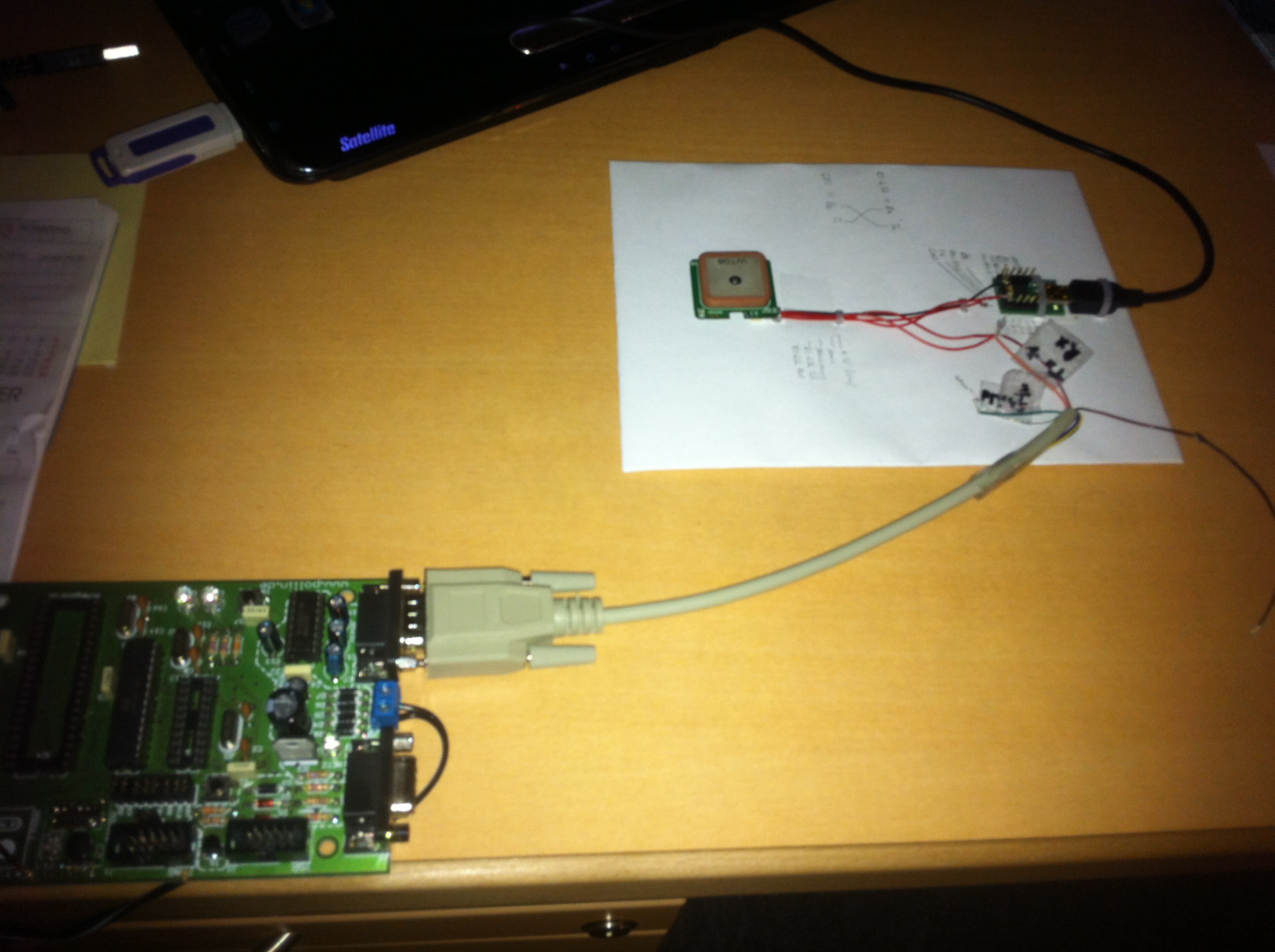

hab den tx des empfängers an ein nen rs232 kabel gebastelt und gehe über
die rs232 schnittstelle über den max232 auf den rxd des atmega8.
allerdings kommt die versorgungsspannung des gps vom usb port(5,3 Volt).
(siehe bild)
hi max,
habe gute nachrichten! :-)
habe heute zunächst das oszi an den ausgang des gps-empfängers
angeschlossen und ca. +/- 10V signalpegel messen können, also rs232
pegel!
am rx des mega8 habe ich das erwartete rechtecksignal mit 0 und 5V
messen können. also schloss ich daraus, das bis zum atmega alles soweit
ok ist und wohl mit der programierung was nicht stimmt.
habe dann die zählvariable geändert wie du es vorgeschlagen hast und
siehe da....es passiert was! :-) die schleife wird ausgeführt...die
sende led flackert auf und im selben moment toggelt die led des
empfängers und es wird irgendein willkürliches zeichen ausgegeben am
terminal.
die pausen zwischen dem senden sind unterschiedlich lang....mal schnell
aufeinanderfolgend, mal einige sekunden nichts....aber der interrupt
scheint zu klappen! :-)
Max schrieb:
>>wie bereits gesagt, der gps empfänger gibt die erwarteten daten aus,
>>wenn ich ihn direkt ans terminal anschliesse!
> wie denn ans terminal angeschlossen?
> Mit dem rs232 kabel?
> Was steht denn im Datenblatt über das output signal, außer den 38400
> baud?
genau, mit dem rs232 kabel direkt auf die serielle schnittstelle an den
pc...38400Baud eingestellt und schon gibt er zyklich das nmea-format
aus.
würde dir gern das datenblatt senden, dann hast du alles auf ein blick
und ich kann nichts vergessen, aber kann kein pdf anhängen wie es
aussieht!???
lg

von bezenbu (Gast)
hi max,
hatte letzte woche ne menge zutun privat und
klausurentechnisch....deswegen konnte ich mich erst heute wieder mit dem
projekt beschäftigen....
ich habe nun das problem nicht mehr, dass der gps-empfänger die daten
mal langsamer und mal schneller über den rfm02 sendet. der gps-empfänger
hatte seine betriebsspannung vorher von einem usb-seriell-wandler, damit
gabs wohl probleme....nun ist der empänger über 5v vom evo-board
versorgt und schon funktioniert es dass der rfm zyklisch sendet.
habe die bandbreite auf 270khz erhöht aufgrund der erhöhten baudrate.
mittlerweile kommen ab und an sogar datenpakete zur ausgabe, welche dem
gewünschtem nmea-format einigermaßen entsprechen.....von den 16 zeichen
sind dann 10 bis 12 richtig.
da gibts noch irgendwelche abstimmungsprobleme?!?!aber das ziel kommt
näher... :-)
Max schrieb:
> aber das ist nicht das eigentliche Problem!
> probier mal:
> Senden:
>  Disable Interrupts
>  Call Rf_cmd(&Hc039)                    'Tx
> 'Preamble 3x AA
> 'Frame -ende Kennung
>  Call Fsk_send(&Haa)
>  Call Rf_cmd(&Hc001)                    'TX off
>  Enable Interrupts
> Return
> kannst auch mal die test-funktion etwas erweitern:
>  Debounce Pinb.1 , 1 , Senden
>        in
>  Debounce Pinb.1 , 1 , test
> ändern & außerhalb von do-loop einfügen:
> test:
> tx(1)= 84
> tx(2)= 69
> tx(3)= 83
> tx(4)= 84
> tx(5)= 58
> tx(6)= 10
> tx(7)= 13
> goto senden
ich habe natürlich auch das programm geändert nach den vorgaben.....man
konnte beobachten, das das senden und empfangen viel gleichmäßiger und
stabiler läuft.....allerdings bekomme ich weniger richtige (nmea) daten
an der ausgabe wie beim alten programm!?!
beim test mittels taster, stimmt auch was nicht?! sobald ich den taster
drücke, wird die übertragung unterbrochen und es passiert nichts mehr,
warum auch immer!?
werde morgen weiter testen, diese woche hab ich mehr zeit!
die aktuellen codes sind angehängt!
lg

von bezenbu (Gast)
hab mal ein screenshoot der ausgabe am terminal gemacht, mit den alten
einstellungen (for count = 1 to 82), damit du mal siehst was ausgegeben
wird.
Dim Count As Byte
Dim Temp As Byte
Dim Rx(82) As Byte
Dim Cmd(2) As Byte
Dim Fifo(4) As Byte
Dim N As Byte
hierzu noch ne frage, was muss ich als indize bei rx reinschreiben wenn

wenn n als erstes byte übertragen wird bei alter konfiguration
(for count = 1 to 82) bekomme ich ein zeichen vor dem $-zeichen des
nmea-strings....das scheint zu passen.

von bezenbu (Gast)
hi max,
man glaubt es kaum, aber es funktioniert! :-D :-D :-D
habe keinerlei störenden zeichen mehr bei der übertragung!
