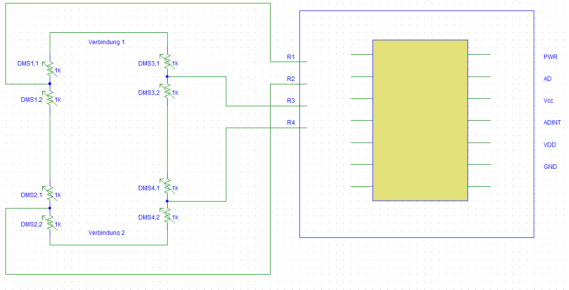

ich habe meine Personenwaage auseinandergenommen um zu sehen wie sie
funktioniert und nach welchem Prinzip sie misst.
Wie zu erwarten, habe ich 4 Kraftaufnehmer gefunden auf welche je zwei
DMS in Reihe aufgebracht wurden. Auf dem Schaltplan könnt ihr sehen wie
sie verschaltet sind. Verbindung 1 und 2 laufen über die Platine wo ich
keinen anderen Kontakt erkennen kann.
Nun zu meinen Fragen:
Was ist das für ein IC auf der kleinen Platine? (Verstärker? AD
Wandler?)
Welches Messprinzip wird verwendet?
Wie läuft die Spannungsversorgung ab und welches Signal misst man.
Hoffe ihr könnt mir helfen. Vielen Dank

Danke schonmal für die Antwort. Ich hatte DMS und Wheatstonsche Brücke
im Studium. Aber eben das habe ich nicht vorgefunden. All DMS sind
jeweils auf der Außenseite der Biegung und die Verschaltung sieht auch
nicht nach Wheatstone aus.

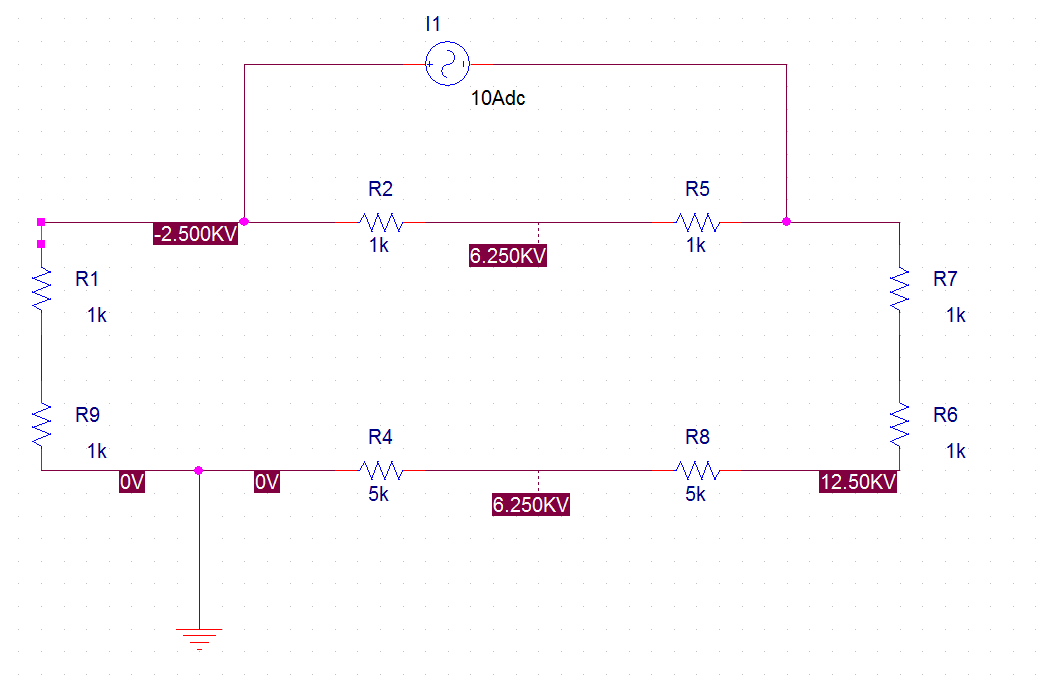

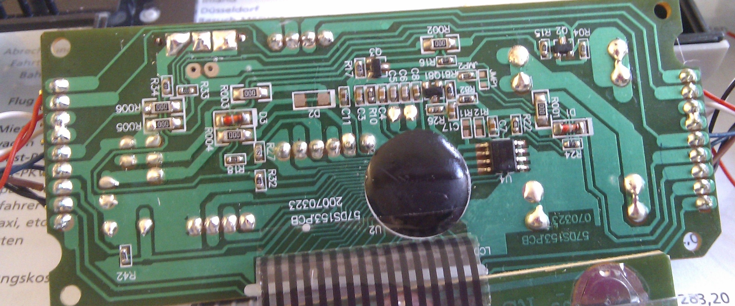

von Tim B. (timberland)
Hab jetzt mal die Lackschicht auf dem IC abgekratzt. Es ist ein LM324DG.
Von diesem gehen wie im Schaltbild zu sehen 4 Kabel zu dem
"Sensorsystem". Ich versteh nicht wie man da ein Gewicht bestimmen kann?
Zwei Kabel zur Spannungsversorgung und zwei zur Signalaufnahme. Alle DMS
werden beim betreten der Waage gestreckt.
Habe es auch mit Pspice simuliert aber das bringt mich auch nicht
wirklich weiter. Vielleicht muss ich sie mal mit Batterien betreiben und
Spannungen messen.
Hat sonst jemand ne Idee? Danke

von Gerhard. (Gast)
Hallo Tim,
Vor ein paar Jahren zeichnete ich aus Neugier die Schaltung einer
kleinen Taschenwaage heraus. Es ist durchaus möglich dass Deine
Personenwaage ähnlich aufgebaut ist.
Der AD Wandler beruht auf das Prinzip des einfachen Integrieriers
(Single Slope). Der letzte OPAMP arbeitet als Vergleicher. Der 3800 IC
ist wahrscheinlich ein kleiner Mikrocomputer. Allerdings konnte ich
nichts näheres darüber finden. Die Waage hatte einen 500g Messbereich.
Dass es bei der hohen Auflösung von 0.1g ein LM324 tut ist ein bisschen
erstaunlich.
Gruss,
Gerhard

von eProfi (Gast)
Na ihr seid ja wieder nett zueinander.
Auf Bild IMAG0049 ist der LM324 mit 14 Pins, auf IMAG0050 ist ein
weiteres IC, das hat 8 Pins.

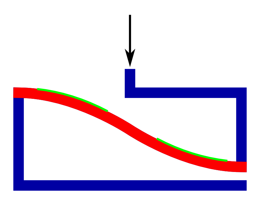

von Jens G. (jensig)
>> Alle DMS werden beim betreten der Waage gestreckt.
>Da täusch Dich mal nicht. Wenn sie auf der selben Seite angeklebt sind,
>heißt das noch lange nicht, dass beide gleich deformiert werden.
Eben. Wenn das Biegeelement einigermaßen sinnvoll gestaltet ist, dann
biegt sich die eine Hälfte so rum, die andere Hälfte ander herrum - also
einmal Strecken, einmal stauchen. Das ist eigentlich auch bei
Billigstwaagen so, soweit ich es gesehen habe, denn das Biegeelement ist
letztlich nur ein einfaches Stanzprodukt mit einer wohldefinierten
Geometrie (hat sicherlich auch einen fachlichen Namen, kenne ich aber
jetzt nicht)

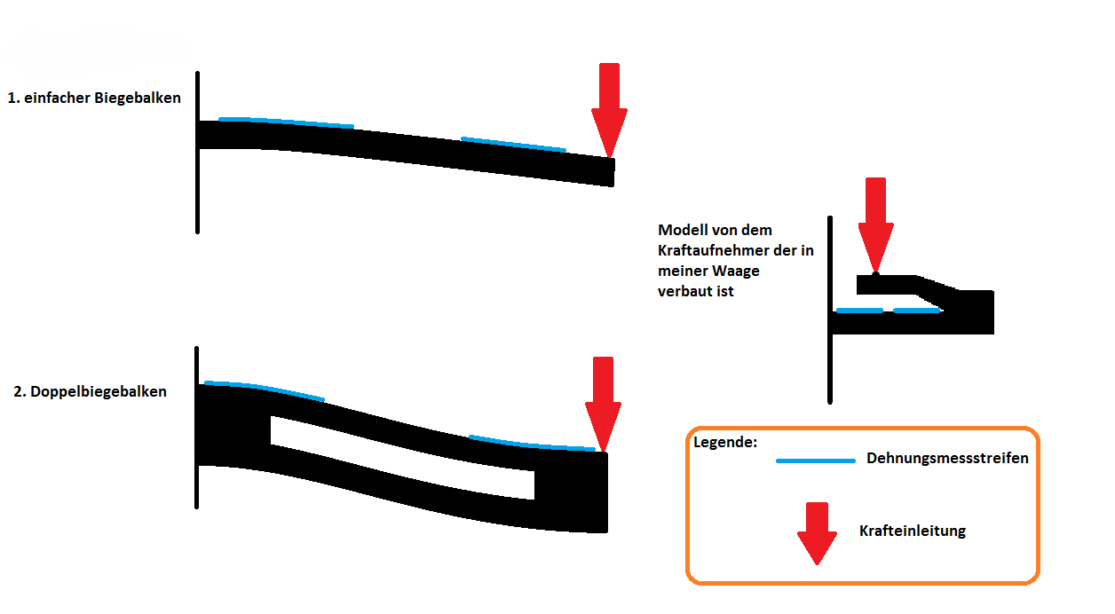

Hallo
danke für die vielen guten Antworten übers Wochenende
gk schrieb:
> Da wäre mal ein Bild von der Messfeder (Suchwort) nützlich

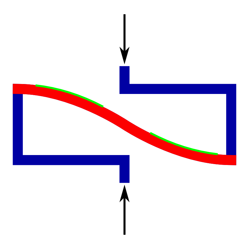

Im folgenden Beitrag hat Tobias schon mal Bilder von Kraftaufnehmer wie
ich sie in der Waage vorgefunden habe reingestellt.
Beitrag "4 DMS aus Personenwaage - was für eine Schaltung"
Es sind also immer 2 DMS auf einem Kraftaufnehmer. Von der Kontruktion
der Waage und wie die Kraftaufnehmer verbaut sind werden definitiv alle
gestreckt. Fand es ja auch erstaunlich. Irgendwie muss das ganze
elektronisch geregelt werden.
Dickerchen schrieb:
> Nachdem ich mich draufgestellt habe, wahrscheinlich überhaupt nicht
> mehr!
HAHA

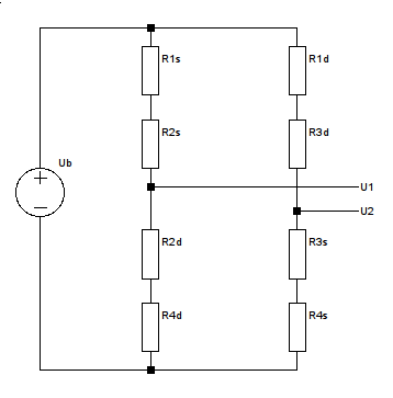

Jeder der vier Kraftaufnehmer besteht aus zwei DMS, von denen einer
gedehnt und der andere gestaucht wird. Vermutlich sind die einzelnen DMS
geschaltet wie im Anhang gezeigt. Rxd ist dabei ein gedehnter und Rxs
ein gestauchter DMS. Da in einer Diagonale alle gedehnten und in der
anderen alle gestauchten DMS liegen, führt eine Belastung auf der Waage
immer zu einer Erhöhung der Brückenspannung U1-U2. Bei kleinen
Auslenkungen gehen dabei die Widerstandsänderungen aller acht DMS
vorzeichenrichtig in mit gleichem Faktor in das Ergebnis ein. Damit ist
die Brückenspannung bei vorangegangenem Nullabgleich proportional zur

Hab mir nochmal gedanken gemacht. Es kann doch sein, dass auch DMS
gestaucht werden. Nämlich wenn der Kraftaufnehmer einen
Doppelbiegebalken darstellt siehe meine Skizze.
Außerdem habe ich die Schaltung nochmal in pSpice realisiert und
bisschen simmuliert. Dabei bin ich von einem einfachen Biegebalken
ausgegangen und habe gesagt die hinteren DMS werden nicht gestaucht oder
gestreckt bleiben daher immer auf 1kOhm. Ich kenn den LM324 ist nicht so
gut. Kann der auch als Strom oder Spannungsquelle fungieren und
gleichzeitig auf anderen Kanälen eine Spannung verstärken und zum AD
Wandler geben. Wenn ja könnte eine der beiden Schaltungen zutreffen.
Vielen Dank Yalu X. manchmal hilft es schon es bisschen anders
aufzumalen. Aber das müsste dann auch bedeuten dass meine Kraftaufnehmer
als doppelbiegebalken wirken.
Ja, das ist auch so. Schau mal, wo bei den Kraftaufnehmern der Punkt
liegt, über den die Kraft eingeleitet wird (die kleine Halbkugel an der
Oberseite):
  Beitrag "Re: 4 DMS aus Personenwaage - was für eine Schaltung"
Sie liegt genau in der Mitte zwischen den beiden DMS. Der Federbalken
wird damit symmetrisch S-förmig gebogen, und die DMS liegen jeweils in
einer der beiden Biegungen des S.
von gk (Gast)
Das mit dem anders hinmalen hatte ich Dir ja schon weiter oben
empfohlen. Jetzt sehe ich auf dem Bild der Messfeder aus dem zitierten
Link zwischen den beiden DMS eine Einbuchtung. Die Krafteinleitung in
den Biegebalken ist ja eher wie in Deiner Zeichnung Doppelbiegebalken
und nicht wie beim einfachen Biegebalken. Der Aufsatz, den Du auch
rechts skizziert hast, bewirkt, das die Messfeder S-förmig gebogen wird.
gk
So wie im Anhang sieht ein Kraftaufnehmer doch ungefähr aus.
Dadurch, dass die Krafteinleitung genau in der Mitte stattfindet, ist
das Biegemoment auf beide Häften der Feder entgegengesetzt gleich groß.
Und so wird die Symmetrie des Ganzen noch etwas deutlicher.
Nein, das war noch nicht ganz symmetrisch, aber so sollte es perfekt
sein :)
