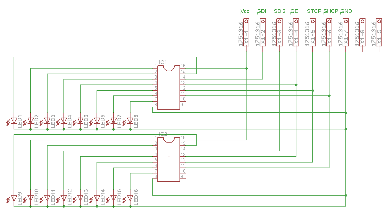

von Peter B. (Gast)
Hallo Leute.
Ich hätte auch noch eine Frage zum 74HCT595.
Der Anhang ist nur eine Skizze.
Natürlich fehlt da noch einiges.
Ich will nur wissen, ob ich das Schaltprinzip des 74HTC595 verstanden
habe.
74HTC595: http://www.nxp.com/documents/data_sheet/74HC_HCT595.pdf
Ich gehe am Anfang wie auf Seite 5  Tabelle 3 vor.
1. Alles LOW bzw. unverändert.
2. STCP kurzer Impuls.
3. OE auf HIGH (Alle Ausgänge sind "gesperrt", "offen", Öffnerprinzip)
4. SHCP kurzer Impuls (dauerhaft, Taktfrequenz des µC) und OE wieder
freigeben (LOW) und mit SDI(DS) (HIGH) einen Bit in das erste Register
des IC1 "schieben"
5. Der nächste STCP Impuls schaltet und SDI(DS) LOW (damit wird mein
erster Ausgang Q0 geschalten und die LED leuchtet)
6. OE wieder auf High (gesperrt)
7. SDI(DS) High
8. SDI(DS) auf LOW und STCP auf HIGH
9. Leuchten jetzt LED1 und LED2???
10. OE auf HIGH
11. 2x STCP Impuls
12. OE auf LOW
13. Leuchten jetzt LED3 und LED4???
Ich hoffe es ist einigermaßen verständlich was ich damit meine.
Danke im Vorraus
Peter B.
von Thomas E. (thomase)
> habe.
Irgendwie überhaupt nicht.
595er sind Schieberegister. Wenn man da mehr als acht Bits reinschiebt,
fällt das erste am anderen Ende wieder raus. D.h. das geht dann an den
Eingang vom nächsten. Die Shift- und Latch- Leitungen gehen an alle
595er parallel. Nennt sich Kaskadieren.
Der große Vorteil von Schieberegistern als Porterweiterung ist, daß man
immer nur drei Portpins braucht, egal wieviele 595er da dranhängen.
MSB wird zuerst ausgegeben.
Am Port anlegen
Einmal am Takt wackeln
Nächstes Bit anlegen
Wenn alle 16 Bit raus sind
Einmal am Latch wackeln.
Und jetzt erst wird das neue Bitmuster für alle Ausgänge gleichzeitig
übernommen. Das MSB steht jetzt an Q7 vom zweiten, das LSB an Q0 vom
ersten Register.
Und so richtig flott geht das, wenn man den SPI dafür nimmt.
mfg.
von Peter B. (Gast)
Also muss ich den Serial data out von IC1 mit dem SDI von IC2 verbinden?
Vergibt der IC dann so eine Art Busaddresse
Versteh ich das richtig?
Ich setz den DataPin HIGH.
Clock- Takt "wackeln.
Jedesmal wenn ich am Clock Takt wackle wird ein BIT mit "1" wenn der
DataPin HIGH ist bzw. ein BIT mit "0" hineingeschoben?
Beispiel mit einem 8-Bit Schieberegister:
Ich setze
-DataPin HIGH.
-Clock Takt
-DataPIN LOW
-Clock Takt
-DataPin HIGH.
-Clock Takt
-DataPIN LOW
-Clock Takt
-DataPin HIGH.
-Clock Takt
-DataPIN LOW
-Clock Takt
-DataPin HIGH.
-Clock Takt
-DataPIN LOW
-Clock Takt
-LATCH auf HIGH
Dann würden LED2,4,6,8 leuchten?
Der SHCP läuft in der eingestellten Taktfrequenz im Dauerbetrieb, STCP
ist mein CLOCK Pin und OE mein LATCH?
Danke in Vorraus
Peter B.
Grrr.
Gezählt wird von 0 bis 7. Niemals von 1 bis 8.
Informatiker am Flughafen: "0, 1, 2. Wo ist mein vierter Koffer?"
Das ist fundamental! Wer das nicht draufhat, kriegt einen Knoten im
Kopf.
Ausserdem redet man ständig aneinander vorbei.
-DataPin HIGH.
-Clock Takt
-DataPIN LOW
-Clock Takt
-DataPin HIGH.
-Clock Takt
-DataPIN LOW
-Clock Takt
-DataPin HIGH.
-Clock Takt
-DataPIN LOW
-Clock Takt
-DataPin HIGH.
-Clock Takt
-DataPIN LOW
-Clock Takt
Das erste Bit, das reingeschoben wird, landet nach 8 Mal schieben auf
Ausgang Q7, das zweite auf Q6..., das letzte auf Q0.
Deswegen schiebt man das MSB, Bit7, zuerst raus. Dann landet es auf Q7
und man muß beim Zählen nicht noch umrechnen. Bei 8 Bit kann man ja noch
die Finger nehmen. Aber bei 32 oder 96 Bit...
-LATCH auf HIGH
einaml toggeln:
-LATCH auf HIGH
-LATCH auf LOW
Nee.
SH_CP = Takt (Shift)
ST_CP = Latch
DS = Daten
Q7' >> DS vom nächsten
OE/ fest an GND
MR/ fest an Vcc
Am Takt wird bei jedem Bit gewackelt, am Latch einmal, wenn alle Bits
raus sind.
8 Bit = 8 Takte + 1 Latch
16 Bit = 16 Takte + 1 Latch.
usw.
mfg.
von Peter B. (Gast)
LED 2,4,6,8 ist schon richtig. Die LED's sind so beschriftet im Plan und
sie sind an Q1, Q3, Q5, Q7 angeschlossen. Hätte besser mit LED0 anfangen
sollen bei der Beschriftung, das stimmt schon.
