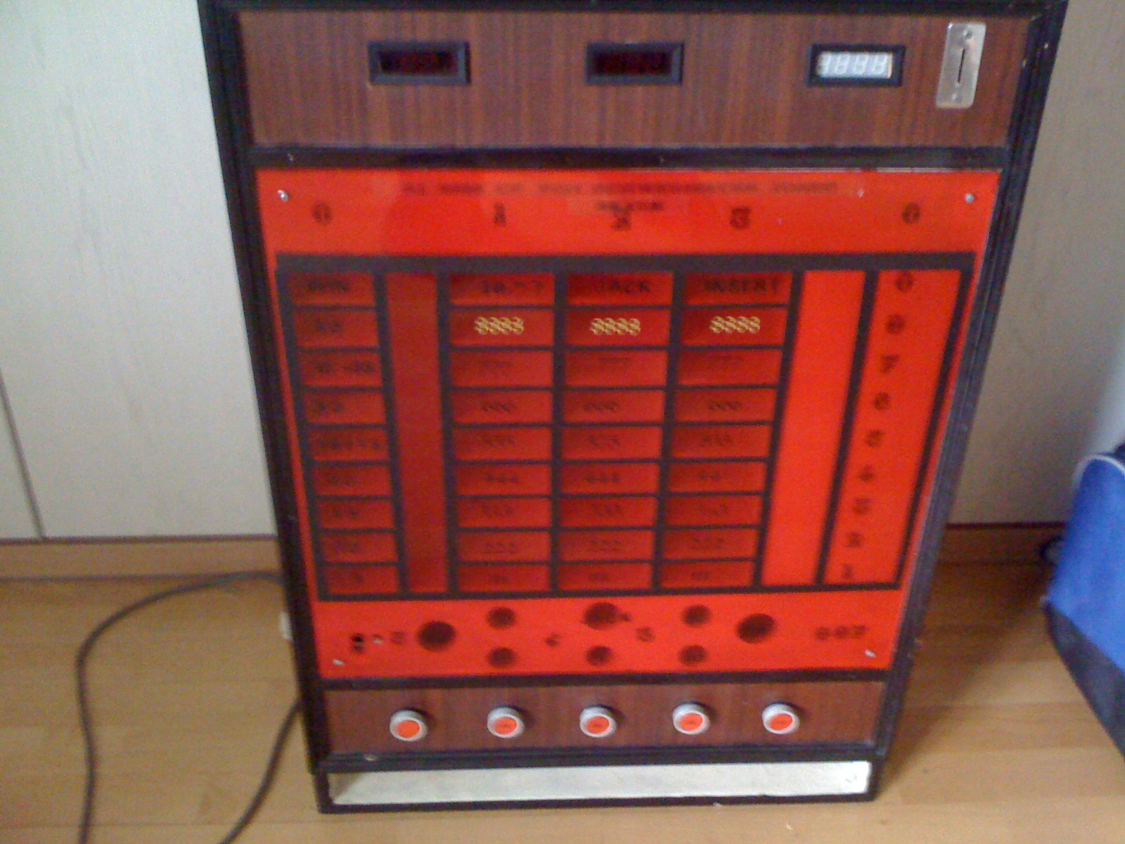

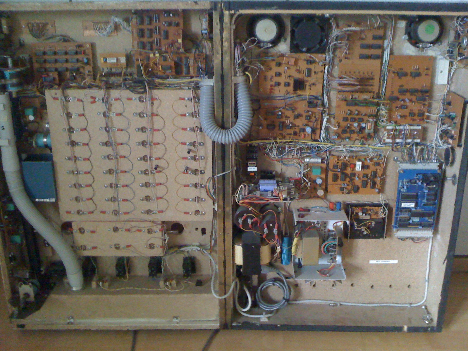

Weiß bitte jemand, was das für eine Platine ist (ganz rechts unten,
blaue Platine ) ? Es handelt sich um einen Spielautomaten aus den 80er
Jahren (Selbstbau)
Schöne Grüße Chose

Besseres Foto? Vielleicht sogar als Nahaufnahme der besagten Platine?
von spess53 (Gast)

Stimmt. Könnte aber eine Prozessor-Platine sein.

von Chose (Gast)
Besseres Foto leider momentan nicht möglich, da der Automat auf einer
Ausstellung ist. Er funktioniert noch sehr gut,soll aber einen neuen
Rechner bekommen. Vermutlich ist die blaue Platine der alte Rechner.

Steuerplatine, für was auch immer. Mit CPU Z80, Ram statisches RAM 8kx8
(6264 o.ä.) und Eprom 2732, noch´n paar E/A Bausteine für den Bus wie
74LS240/244/245 evtl. noch 74LS688 Adressdekoder  74LS138 usw. :-))

Da ist aber noch ein Batteriehalter zu sehen. Entweder RTC oder Batterie
für Datenerhalt vom RAM.

Voll interessant. Ein absolutes TTL Grab. Da sind die Zähler
wahrscheinlich noch mit Binärcountern und Decodern einzeln aufgebaut.
Ich schätze das später ein Rechner dazugekommen ist. Zu dieser Zeit
waren die Elektorplatinen blau. Ganz populär war der 8052 AH Basic
Rechner.
Es könnte sein, dass der Erbauer von TTL genug hatte und mit
Basic-_Rechnern seine ersten Erfahrungen hier umgesetzt hat. Z80 war
auch ein guter Input.
Allerdings war der Elektor Z80 Rechner zu dieser Zeit kleiner.
Toll finde ich auch, dass Münzauszahlungen möglich waren.

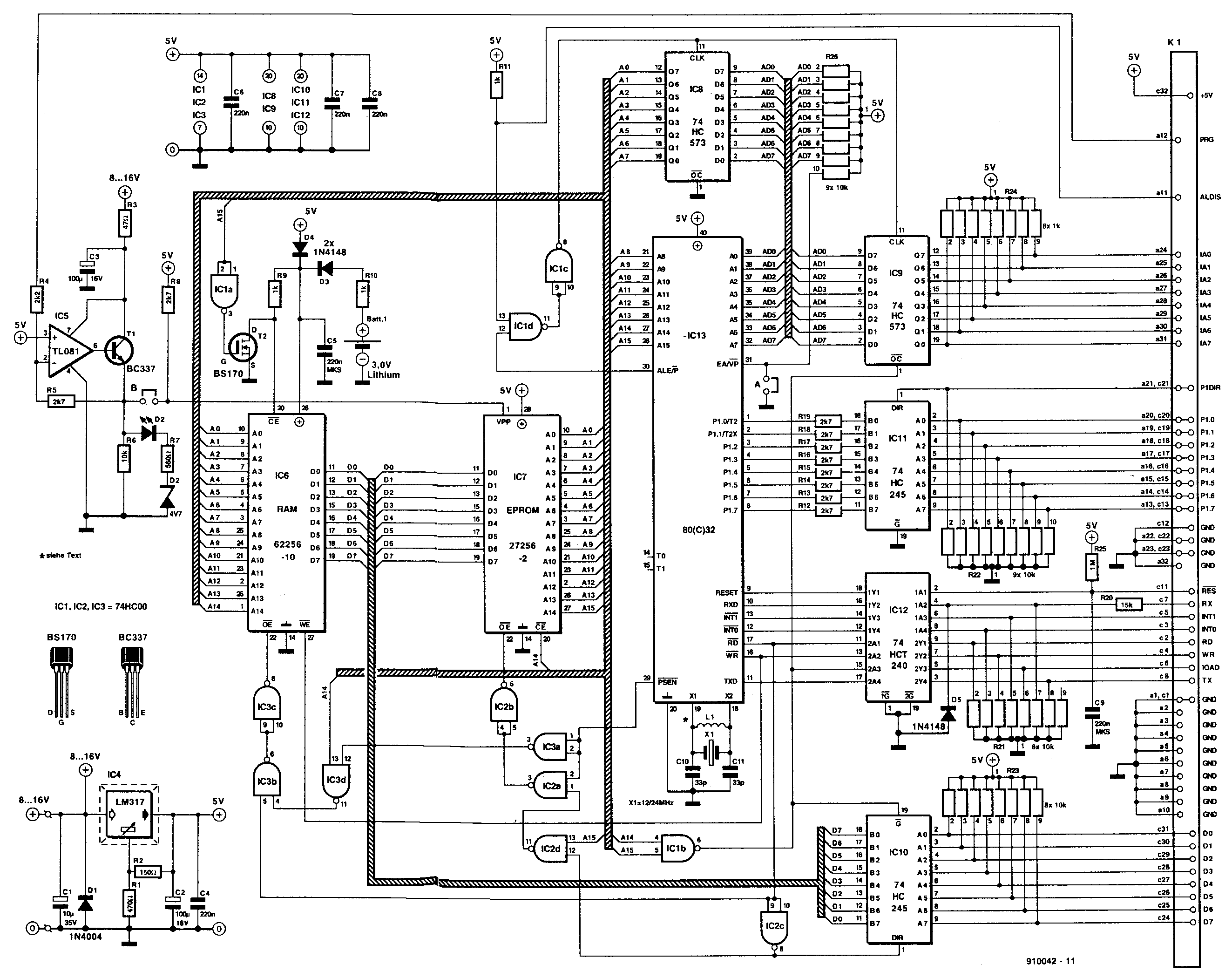

Ein "Compuboard" von Elektor. Um 1992.
Oregonol gehörte da ein 8052AH-BASIC drauf, d.h. ein 8051-Derivat mit
eingebautem BASIC-Interpreter. Das Board hat eine serielle Schnittstelle

8052-/8032-Compuboard aus dem Heft 4/1991

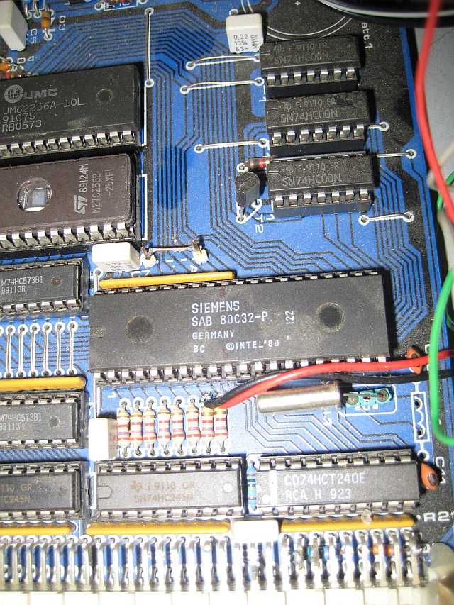

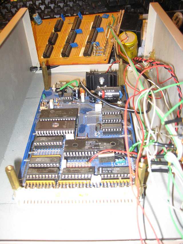

von zopp (Gast)
mal ein paar fotos.
ist auch nicht mehr der 8052 sondern sab 80c32 + 256 sram.
bei interesse melden.
von Osche R. (Gast)
guckst Du Anhang.
Den kompletten Artikel posten will ich nicht, sonst haut mich der Ernst
K. aus A.

Chose schrieb:
> Das Ding läuft also seit ca. 21 Jahren ohne Probleme.
Ohne Aufkleber auf dem EPROM?
Respekt :)
von Frank M. (ukw) (Moderator) Benutzerseite
> Respekt :)
Wenn die Kiste bisher lichtdicht verschlossen war, muss man das EPROM ja
nicht extra noch abkleben.
@Chose: Klebe da besser was lichtdichtes drüber, sonst ist das EPROM
nach ein paar weiteren Blitzlicht-Fotos plötzlich leer ;-)

von Christian L. (cyan)
> Respekt :)
Nee, nur auf zopps board fehlt der Aufkleber.
