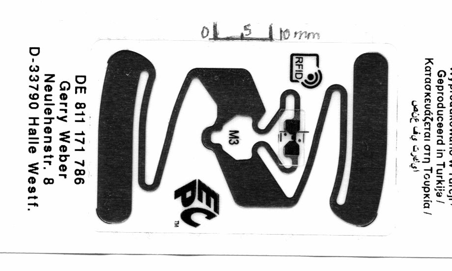

Welche RFID-Tags hat z.B. Gerry Weber eingenäht ? und gibt es einen günstigen Leser, der alle Geräte erfasst? Oder die Gägngigsten ?

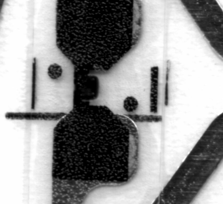

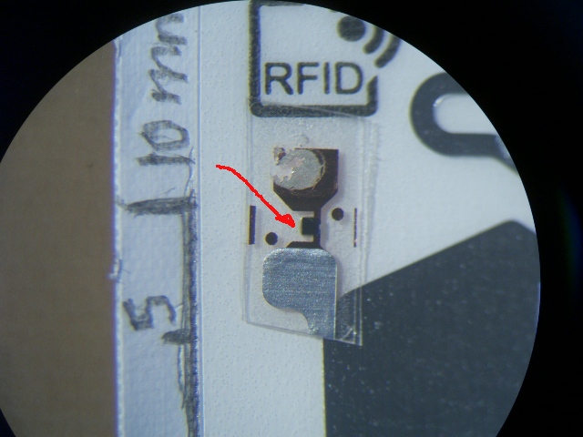

FYI: Hier mal Beispiel-Bilder eines (vermutlich UHF_)-Etiketts Von Gerry_Weber. Man erkennt schön die Dipolstruktur mit zusätzlichen kapazitiven Endlasten (ca 50 mm in y-Richtung), die könnte einen Schwingkreis aus der kleinen Spule (Bogen unter "M3" mit Kondensatorflächen) speisen. Im dritten Bild der Chip (das kleine schwarze Quadrat 0,35*0,35 mm²), herausgeschnitten, durchs Okular des 10x-Mikroskops fotografiert.
