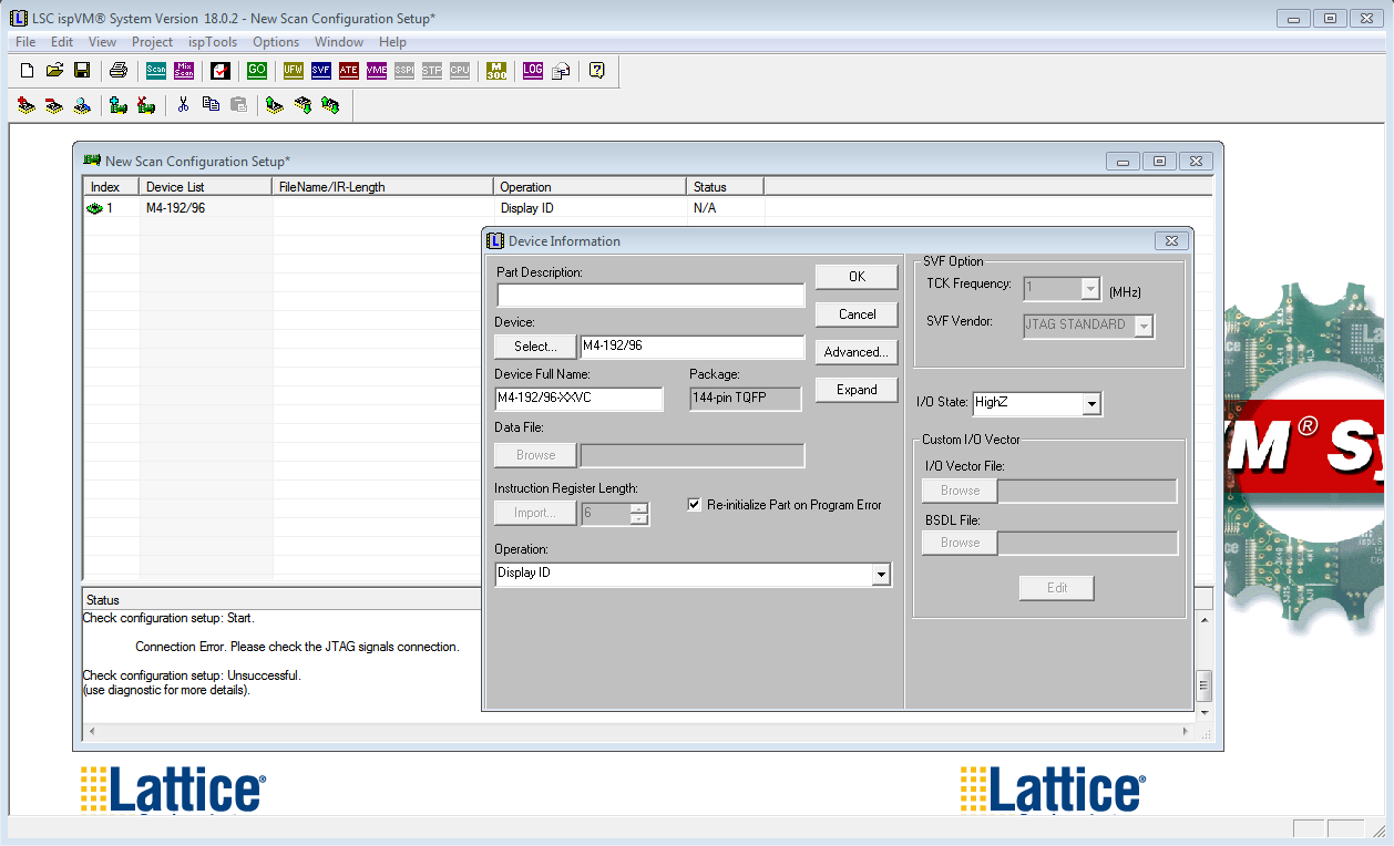

So, unter Windows mit der ispVM erkennt er das IC in der JTAG chain aber
ich kann keine Operationen darauf anwenden (ausser Reset). Ich bekomm
immer: "Connection Error. Please check the JTAG signals connection."
Heisst das jetzt, dass das Ding verriegelt ist (security fuse) oder
woran erkennt ich das?

Was steht im Logfile?
Du kannst dir auch einen SVF File erzeugen lassen und mit diesem es in
OpenOCD versuchen um zu erkennen wo genau es nicht klappt.
Dem SVF File kann man auch die JTAG Frequenz entnehmen.
von Sven L. (lemming)
Im Logfile steht leider garnichts, weil er schon beim "JTAG connection
check" abbricht. Aber wenn ich diesen Test abschalte rennt alles so
durch wie es soll. Zumindest liest er dann die device id und das
configuration rom richtig aus.
Leider enthält das ausgelesene JEDEC File nur Nullen. :( Scheint also
entweder nicht geklappt zu haben oder das Ding ist eben protected.
von Lattice User (Gast)
> check" abbricht.
Kann natürlich sein dass da noch ein Signal fehlt, normalerweise wird
bei Lattice Adaptern auch VCCJ verbunden. Da man aber den Test
abschalten kann ist das ja kein Showstopper.
Da er alles andere richtig ausliest, ist das Ding mit ziemlicher
Sicherheit protected.

von Andreas (Gast)
-> kenne ich von meinen Versuchen mit ispvm und ftdi. Gelöst bekommen
habe ich es nicht richtig. Allerdings musste ich nur einige cplds
programmieren. In den Projekt-Settings gibt es eine Einstellung zum
Ingorieren von Fehlern (auf der TDO Leitung). Nach Aktivieren dieser
Eigenschaft konnte ich die cplds problemlos programmieren.
Den Umweg mittels SVF-File habe ich ebenfalls getestet, was mittels
eines anderen Tools ohne Fehler funktioniert hatte.
Bin mir nicht ganz sicher ob die FTDI-Unterstützung schon ausgereift
ist...
Danke, "ignorieren" war auch meine "Lösung". ;)

Sven L. schrieb:
> Jedenfalls haben sie in ihrer appnote keinen einzigen Serienwiederstand
> eingezeichnet:
> http://www.latticesemi.com/documents/an8082.pdf
In dieser Note geht es darum wie man den FTDI mit auf ein eigenes Board
intergriert. Da hast du dann natürlich keine nennenswerte Probleme mit
der Signalqualität.
Sven L. schrieb:
> Es sieht aber wirklich danach aus, als ob irgendwo Reflexionen
> entstehen. Kann man im ispVM nicht die JTAG Frequenz einstellen?
> Möglicherweise sollte ich das Flachbandkabel auch noch so weit wie
> möglich kürzen.
Wenn die Flanken kaput gehen nutzt eine langsamere Clock gar nichts, die
Flanken bleiben ja gleich. Wie lang ist denn dein Kabel?
Eventuell einfach mal mit dem Osci nachschauen wie die Signale aussehen?
Im Toolsmenu vom ispVM gibt es Boarddiagnostic, da kann man u.A. TCLK
ständig toggeln lassen um einfach messen zu können.
Mein Lattice USB Adapter ist noch die alte Version mit
Cypresscontroller, und hat 30 cm lange Flywires. Hat mir auch noch nie
Probleme gemacht. (Ausser dass das Ding grottenlahm bei komplexen
Protokollen ist, wie z.B. den SPI Flash am FPGA darüber zu
programmieren)
Hm, an sämtlichen Ausgängen hängen 100 Ohm und 47pF nach Masse, ergibt
also nen Tiefpass mit ~33MHz Grenzfrequenz. Die MPSSE schafft doch 6MHz
JTAG clock oder wieviel war es?
> programmieren)
Ja, ungefähr 30cm Flachbandkabel hab ich dran (schrieb ich bereits
irgendwo). Grottenlahm ist doch JTAG über Parallelport. ;)
Vorteil von Open Source Hardware: Hätt ich mir damals nen J-Link gekauft
hätt ich jetzt damit den CPLD nicht auslesen können. Dank FT2232D ist
das Teil nun aber sehr verbreitet und selbst von ispVM problemlos
unterstützt, wofür er eigentlich garnicht gedacht war. Schöne Sache.
Könnte natürlich auch zuviel des guten sein und die Flanken zu langsam
machen wodurch sie empfindlicher für Übersprecher sind, z.B. vom TDO das
ja nicht gedämpft ist!
Genaueres kriegt man nur mit dem Osci raus.
USB ist nicht trivial, und wenn man nicht aufpasst ist man ganz schnell
bei nur mickrigen 1 kHz.
Ich vermute dass mein Latticeadapter für jeden JTAG Stateübergang eine
USB Transaktion durchführt, und das bremst! Beim laden eines FPGAs fällt
das nicht witer auf, da fast die gesamte aktion innerhalb eines
einzelenen DR-Shift states durchgeführt werden kann. Beim Programmieren
des SPI Flashs am FPGA muss je nach Typ alle 1 bis 2 Bytes zwischen
DR-Shift und DR-Pause gewechselt werden.
Bei CPLDs fällt das natürlich nicht so stark ins Gewicht.
