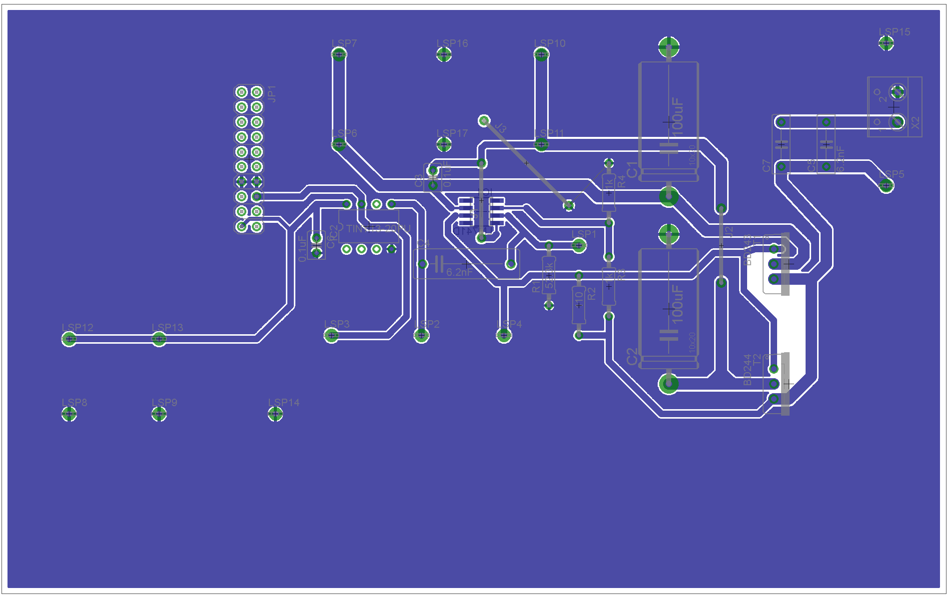

Ich habe eine Verstärkerschaltung aufgebaut, welche auf
Lochrasterplatine funktioniert hat. Auf einer gefrästen Platine schwingt
der OP jedoch von allein bei ca. 2 MHz. Legt man den Signaleingang auf
Masse und schaltet die Spannungsversorgung ein, schwingt noch nichts,
öffnet man den Eingang dann schwingts. Woran kann das jetzt liegen? Auf
der Lochplatine hat sich da nix von allein getan, auch mit offenem
Eingang.

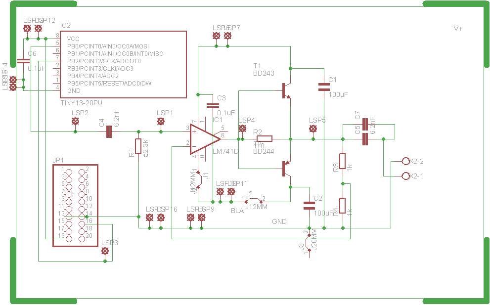

von joe (Gast)
Ja mag sein, dass das kein dolles Layout ist, mach ich zum ersten Mal.
Hinten an die Klemme kommt eine Luftspule, ergibt also einen
Resonanzkreis mit dem C.
Am Eingang ist halt der Tiny (0-5V), dessen Ausgangssignal mit 2
verstärkt werden soll. (Ubetrieb=+-12 V)

C2 ist verkehrt herum gepolt. Es ist zwar eher unwahrscheinlich, dass
das die Ursache für das Schwingen ist, sollte aber dennoch korrigiert
werden.

von Marco S (Gast)
Wenn so gefräst wurde, wie im Bild weiß ist, dann liegt LSP5 auf GND und
der Verstärker hat Masseschluss am Ausgang. Oder sieht das Bildchen des
Layout auf einem anderen Computer ohne Kurzschluss aus?
> werden.
C2 ist nur im Schaltplan falsch herum.

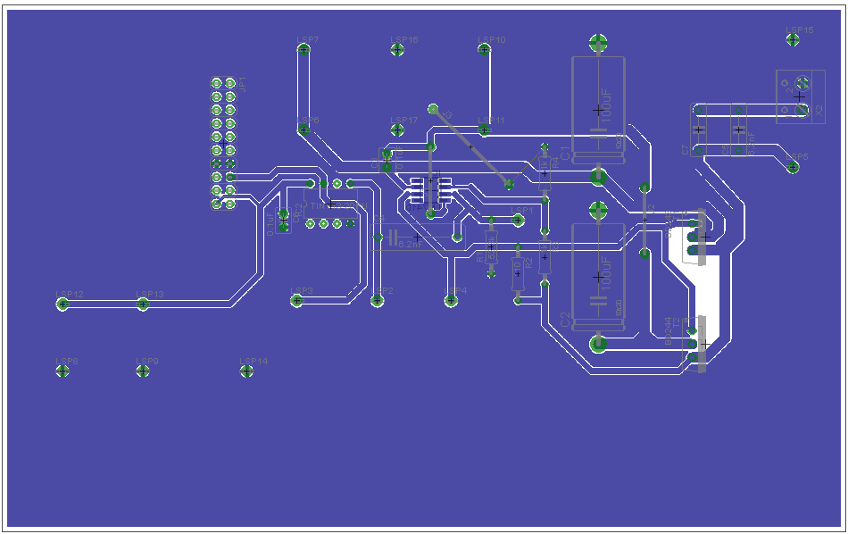

Das sieht nur so aus. Hab mal größeres Bild angehängt. Die einzelnen LSP
sind teilweise Messpins und Kontakte für Netzteilstecker.

von slow (Gast)
Das ist doch mittelgroßer Mist und ziemliche Frechheit:
Einen Schaltplan posten, der nicht zum Layout paßt!
Wie willst Du vernünftige Antworten erhalten?
von Jens G. (jensig)
R1 und R4 gehen an ganz unterschiedlichen Stellen auf Masse. Dazwischen
können die Masseströme des Ausgangs herumgeistern, und damit
Mitkopplungen verursachen (zumindest, wenn Last angeschlossen).
Solche Masseanbindungen sollte man möglichst so gestalten, daß Leistungs
- und Signalmasse weitgehend getrennt geführt werden sollten, und nur an
einem Punkt zusammengeführt werden sollten. Und drauf achten, daß Ströme
von Betriebsspannung zum Ausgang (also die Lastströme) nicht irgendwo
über die Signalmasse flutscht.
Und da Du ja einen OPV mit über 200MHz ausgewählt hast: kurze
Leitungsführung anstreben, möglichst SMD. Der invertierende Eingang
sollte nicht zu großflächig werden. Und dein OPV-Ausgang geht quer durch
dessen Eingangsbereich - tödlich für dessen Stabilität.
von Martin (Gast)
J3 sollte doch bestimmt ne Massebrücke sein, hat aber keinen Kontakt zur
Massefläche. Und der OpAmp hat auch kein Massekontakt. Wie siehts in
Realität aus?

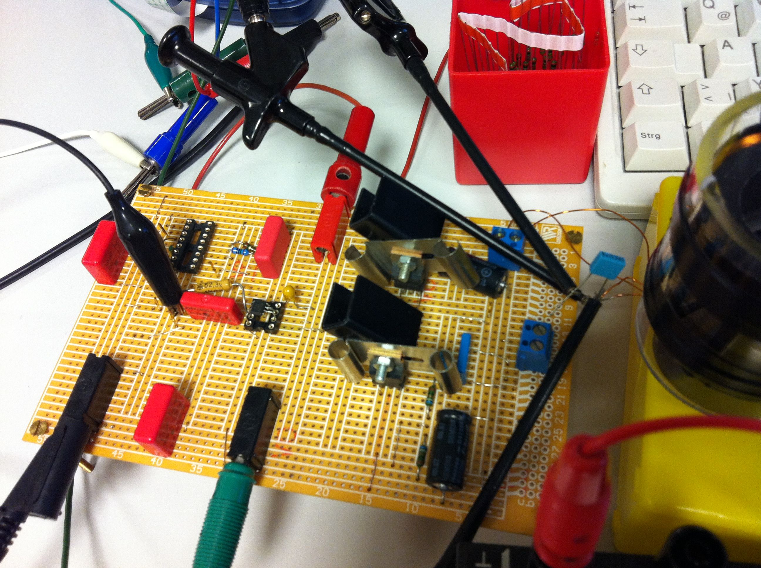

von joe (Gast)
Also so sah das mal auf der Lochrasterplatine aus. Da hat nichts
geschwungen.

von ArnoR (Gast)
Peter S. schrieb:
> So schlecht ist das Layout gar nicht
Im Gegenteil, das ist sogar ein gutes Beispiel für ein besonders
schlechtes Layout.
1. Die Massepunkte von R1 und R4 müssen HF-mäßig das absolut selbe
Potential haben, hier ist genau das Gegenteil der Fall.
2. Der Strom durch R2 darf auf keinen Fall über die Zuleitung zu R3
fließen. R3 sollte zwischen die Transistoren gelegt werden.
3. R3 muss direkt an C7 angeschlossen werden, aber nicht an den Emitter
von T2.
Zwei Punkte auf der selben Kupferfläche haben noch lange nicht das selbe
Potential, schon gar nicht HF-mäßig. Und da ist es kein Wunder, dass die
Schaltung bei solchen Fehlern schwingt. Joe sollte sich mal klarmachen
(einzeichnen!) wo die Ströme jeweils tatsächlich im Layout langfließen.
Dann sieht man, dass es so nicht gehen kann.

funktionierts doch wie gewollt. Scheint also an leichtem Übersprechen an
bestimmten Stellen gelegen zu haben, obwohl kein richtiger Kurzschluss
zu messen war.
von Paulchen Panther (Gast)
Tipp:
Im Datenblatt des LM7121 auf Seite 15 ist ne Application information.
Dort werden 3pF (pico!) parallel zum Feedback widerstand empfohlen. 3pF
hat man auf ner Lochrasterplatine schnell zusammen, beim endgültigen
Layout fehlen die => schwingt.
PP
die 3pF sind zum Kompensieren der parasitären Kapazität am
nichtinvertierenden Eingang gedacht. Wenn das kapazitätsarm gestaltet
wird, sollte man auch ohne diesen C auskommen.
von Sebastian W. (maus23)
Lothar Miller schrieb:
> Sebastian Will schrieb:
>> Joa, zwischen pin 2 und 6 einen C ca. 1 - 47n du must die latenz der
>> Trägen BJT´s kompensieren.
> Äääää...hmm...
> Der 741 ist von sich aus schon so ein träger BJT-OP. Und die Schaltung
> hier ist eine absolut übliche Beschaltung für den Ausgang. Bestenfalls
> die Last (Serienschwingkreis) könnte durchaus zu Problemen führen.
>> Ohne den 741er gut zu kennen.
> Das möchte ich mir mal unkommentiert auf der Zunge zergehen lassen....
sehr freundlich danke!
ich meinte die BD243 mit träge, BJT´s gibts auch mit 30GHz
aber das weist du ja sicher. Hast dich wohl vertippt.
ein serienwiederstand zur last sollte das Problem doch lösen.
(feedback dan aber vor dem Wiederstand abgreifen)
Macht man auch bei !Modernen Vertärkern so
von Spuli (Gast)
Richtig. Ein Serienwiderstand am Ausgang ist das Mindeste hier. Ich
würde trotzdem noch einen langsameren OPamp wählen. Dann ist das mit dem
Layout nicht ganz so kritisch...
joe schrieb:
> Vergessen: Der OP ist ein LM7121.
Ein anderer und dazu pfeilschneller OPamp..   8-o
Warum nur hatte ich diesen Verdacht?
> Hatte nur den bei eagle nicht gefunden.
Als Tipp: auch bei EAGLE lassen sich Bauteilwerte ändern. So kannst du
z.B. auch problemlos dem einen Widerstand den Wert 1k und dem anderen
den Wert 100k geben...
Bittesehr... ;-)
Verglichen mit dem schnarchlangsamen OPamp, der zu diesem Zeitpunkt
offiziell noch ein 741er war, ist jeder BJT schnell.
> BJT´s gibts auch mit 30GHz aber das weist du ja sicher.
Ja, ich weiß das.
Und der BD243 hat bei 1MHz immerhin noch ein hfe von 3... :-o
Dieses 1 MHz ist dann auch in etwa die ugf des 741ers. Deshalb hat mich
schon so sehr gewundert, dass die Schwingfrequenz 2MHz sein kann... :-o

Welche Transistoren sind denn geeignet? Betriebsspannung ist +-12V,
sollten locker 1A bei 1MHz schalten können, dabei eine hohe
Stromverstärkung haben. Die BD sind dafür ja eher schlecht geeignet. Das
Signal verzerrt bei Resonanzfrequenz des LC-Kreises sehr stark. Da die
Stromverstärkung wohl niedrig ist, ist der OP auch am Limit.

Warum willst du schalten? Die Dinger werden doch linear betrieben...
> Das Signal verzerrt bei Resonanzfrequenz des LC-Kreises sehr stark.
Welche Impedanz hat ein Serienschwingkreis bei Resonanz? Und was
passiert dann?
EDIT:
Warum schreibst du nicht einfach mal, WAS du da machen willst. So global
gesehen...
von joe (Gast)
> Da fällt mir gerade was auf:
>>> Nach wie vor bleibt die Frage, in welchem Frequenzbereich
>>> die Schaltung eigentlich arbeiten soll...
Hatte ich schon beantwortet (8:52 gestern). FSK mit 410 & 545 kHz.
Momentan geht das Signal ausm uC direkt durch den Verstärker auf den
LC-Kreis. Also als Rechtecksignal. (Sollte man wohl vorher doch durch
einen TP schicken, damit das Signal sich nicht so sprunghaft ändert?)
> passiert dann?
Gegen 0 und Strom/Spannung erhöhen sich stark. Also sollte man mit einem
Serienwiderstand begrenzen? (Sonst wirkt nur der Drahtwiderstand der
Spule oder?)
> EDIT:
> gesehen...
Ist ein induktives Daten- und Energieübertragungssystem.
von Falk B. (falk)
@joe (Gast)
Nö, hinterher. Siehe Class-C Verstärker. Und 1 MHz ist auch wieder nicht
sooo viel, auch nicht bei 1A.
>Spule oder?)
Wenn jemand in einen Leistungsverstärkerausgang einen Widerstand zu
Strombegrenzung einbaut ist was faul. Aber Null wird der Widerstand
eines REALEN Serienschwingkreises nie, dafür sorgt schon der
Drahtwiderstand der Spule, wie du schon richtig erkannt hast.

Paßt zwar nicht zum Thema - aber wo bekommt man so eine
Lochrasterplatine her, ich meine mit den speziellen Verbindungen, wäre
auch was für mich...
Thomas

von joe (Gast)
> Thomas
Keine Ahnung wo die her ist, bin hier in ner FH, aber es ist so eine Von
Rademacher:
https://www.buerklin.com/default.asp?kwd=Leiterplatten-Typ-Rademacher-941&event=ShowDvNr(H105425)&l=d

von till (Gast)
Ohne den ganzen Beitrag gelesen zu haben:
ich denke, es fehlen die Abblockkondensatoren von Pin 4 und 7 direkt
nach Masse.
Sie sollten ca. 100nF groß sein und möglichst nah an den Pins angelötet
sein!
Ein C (C3) nur von Pin 4 nach 7 unter Umgehung der Masse reicht
nicht!!!!
Ohne die Abblockkondensatoren von den Versorgungsleitungen direkt nach
Masse kann ein OP je nach Platinenlayout die wildesten Schwingungen mit
den unterschiedlichsten Frequenzen vollführen!
von till (Gast)
> nach Masse.
> sein!
anders gesagt:
C1 und C2 müssen direkt an die beiden genannten Pins +Ub und -Ub des
OpAmps angelötet sein!
Und die anderen Anschlüsse dieser Kondensatoren?
Und damit muss dann die Masseführung (die ja den 2. Anschluss der
Kondensatoren darstellt) zu Recht wieder ins Scheinwerferlicht gerückt
werden.
Frage: Welchen Strom müssen diese Pufferkondensatoren liefern?
Antwort: Hauptsächlich den Strom für die Endstufe.
Und dieser Strom, der, vom Kondensator geliefert, da am Ausgang
rausfließt (Strom fließt immer im Kreis), muß auf dem kürzesten Weg
wieder in diesen Kondensator zurückfließen können. Ist da ein Umweg
nötig, verliert der Kondensator an Wirkung.

Schaltungstopologie falsch gewählt. Die Massefläche ist hier wohl das
aller geringste Übel...
