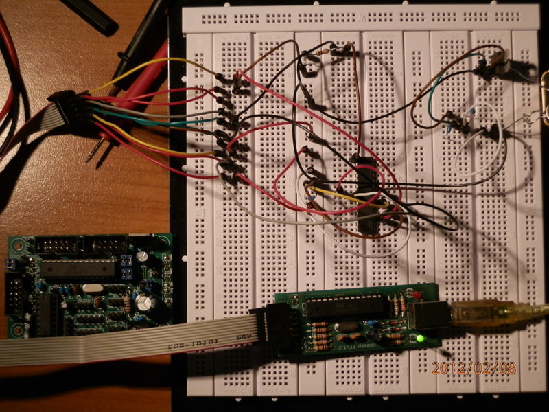

Hallo allerseits :)
Ich möchte mich einbisschen mit der µC-Programmierung beschäftigen und
habe mir daher ein
RN MiniControl (erstmal unwichtig)
und ein
USBasp von Fischl gekauft.
Alles soweit gelötet.
Die grüne LED des Programmers leuchtet auch. Wunderbar.
Nun habe ich avrdude installiert (sudo apt-get install avrdude),
scheiter aber daran, den Programmer mit meinem Ubunu 11.10 System
bekannt zu machen.

Wenn ich nun aber versuche den USBasp mit avrdude anzusprechen,
scheitert das ganze:
werner@ubuntu:~$ sudo avrdude -p atmega8 -c usbasp -U flash:w:datei.hex
avrdude: error: programm enable: target doesn't answer. 1
avrdude: initialization failed, rc=-1
         Double check connections and try again, or use -F to override
         this check.
avrdude done.  Thank you.
"target doesn't answer" hört sich nicht gut an :/
Kann mir jemand unter die Arme greifen?
Ich finde nirgends eine Lösung für das Problem.
liebe grüße, Quias

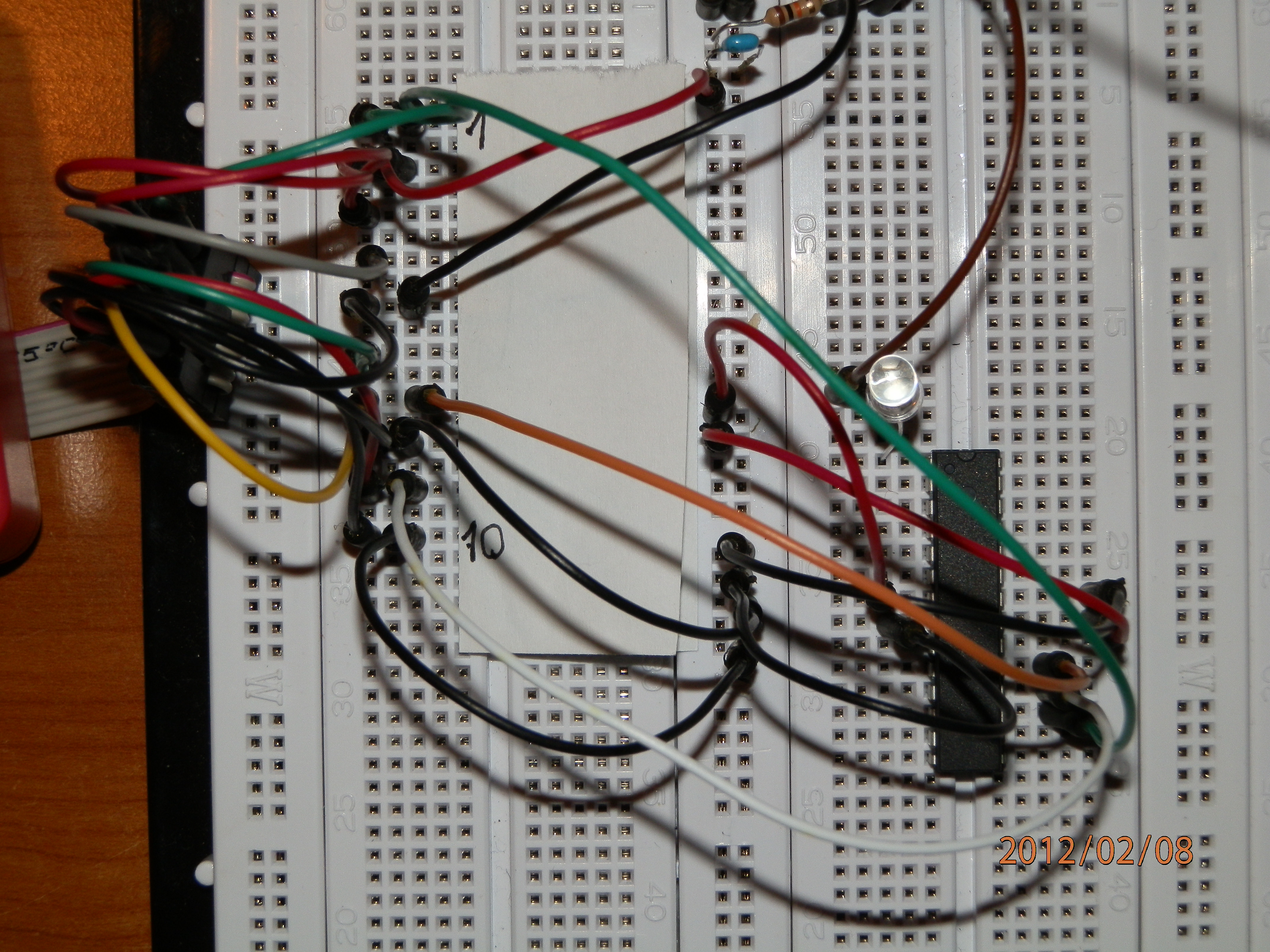

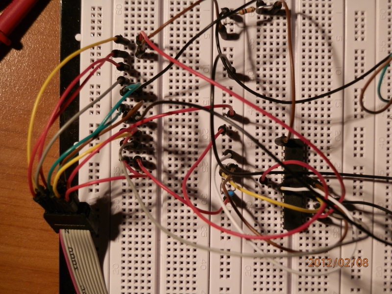

Vielleicht ist auch nur eine Leitung zum Ziel-uC nicht richtig
angeschlossen? Oder am falschen Pin? Hatte ich alles schon. :-)

Ich hab mir mal den Spaß gemacht und einfach mal die Zielschaltung
abgeklemmt. Die Fehlermeldung ist die gleiche.
sudo avrdude -p atmega8 -c usbasp -U flash:r:datei.hex:i -B 500
avrdude: set SCK frequency to 2000 Hz
         this check.
Vielleicht liegt es tatsächlich an meinem RN-MiniControl.
Am Spassungsteiler kommen jedenfalls die 8,x Volt an.
Wenn ich mein Multimeter in Reihe an der Batterie anschließe, zeigt er
trotzdem 0.00 an (sowohl bei 20µA, 200µA ... einfach bei jeder
einstellung).
Wobei ich denke, dass ich da einfach nur unfähig bin.

Auf dem MiniControl ist der Atmega168-20PU drauf.
> Are your 10 and 6 pin cables correct?
Am Kabel wird es nicht liegen. Der war vor einigen Tagen noch in meinem
PC verbaut.
> Are you either providing power to the chip (have the jumper in place) or are
providing power to the programmer through the VCC header pin? If the jumper is not
in place, the buffer chip (74ahc125) will require at least 2.5V from the target.
Ich habe den Jumper nicht gesetzt, da ich mein Target schon mit einer
9V-Blockbatterie versorge (hab keine andere Stromquelle bei der ich mir
sicher wäre richtige zu polen :D)

Auf der Seite von Fischl habe ich eine "minimalschaltung" entdecken
können:
http://www.fundf.net/usbasp/pic/simple_mega8.png
Diese habe ich versucht nachzubauen: Anhang
Beim µC kommen auch 5V an.
Zwar bin ich mir wiederrum nicht sicher, ob diese Breadboard-Schaltung
wirklich richtig ist, doch soll wirklich RN-MiniControl, meine ATMega32
und meine ATMega8 Schaltung falsch sein? :( (Damit will ich nicht sagen,
dass es nicht sein kann :D).

Elko und Dioden scheinen auf dem Bild richtig gepolt. Würde
wahrscheinlich auch noch weniger gehen, wenn das etwas falsch wäre.
Komisch! :/
Ich würde noch einmal eine Schaltung mit dem ATMega8 aufbauen. Am besten
nur auf einem Steckbrett. Nur die Kabel am Stecker einstöpseln die
wirklich benötigt werden. Bis auf VCC und GND alle möglichst direkt auf
die Pins geben. VCC und GND auf die Seitenbahnen und erst zum Schluss
den Kondensator und den Widerstand. Also alles mit möglichst wenig
Brücken.
von Quias (Gast)
Hab ich ja :)
Beitrag "Re: USBasp von Fischl unter Ubuntu installieren"
Sieht da ein geübtes BreadBoard-Auge ein Fehler?
von udev (Gast)
Mein Auge ist leider auch noch nicht geübt... ;)
Da sind aber noch so viele Brücken. Ich würde den Aufbau vereinfachen.
Jede Brücke von Board zu Board ist schon wieder eine Fehlerquelle.
von Gelöscht (kami89)
Ja, mach einen einfacheren Aufbau, so dass man hier dann auf einem Foto
auch wirklich jede einzelne Verbindung erkennen kann.

von Quias (Gast)
Sieht da jemand etwas, was entfernt werden kann, da es unnötig ist?
WObei am AVR nur 8 Kabel angeschlossen sind.
Ich denke nicht, dass man da noch was simpler gestalten kann.
Wozu ist eigentlich +5V und GND mit dem Programmer verbunden?
Der bekommt doch sein Strom vom USB?
Wie soll ich da nun weiter vorgehen?
Scheinbar liegt es ja nicht an der AVR-Schaltung, oder?

Ist auf das auf dem Bild ein ATmega8 oder ein ATmega168? Ist eigentlich
egal, beide haben meines Wissens die gleiche Pin-Belegung.
Irgendwas stimmt da aber nicht. Pin 1 des uC z.B. sollte direkt mit dem
Reset-Anschluss des 10-poligen Steckers verbunden sein (dort Pin 5).
Vielleicht sind auch andere Pins nicht richtig angeschlossen?
Soweit meine müden Augen das erkennen, sieht das gut aus so!

Quias schrieb:
> Also, ich habe sowohl Vcc wie auch GND mit dem Programmer angeschlossen,
> wie auch eine eigenes Spannungsquelle für das Board :/
Du solltest nicht Vcc und GND von USB und einer zweiten Spannungsquelle
gleichzeitig anschließen. Ich würde den 9V Block ganz weglassen und nur
USB benutzen.
aaah sowas hatten wir schonmal, da gab es Missverständnisse mit den
Jumper.
Also hier das Ganze im Klartext:
- 9V Block und Spannungsregler erstmal weglassen für den Test
- VCC und GND vom AVR mit dem Programmer verbinden (hast du ja schon)
- Jumper "Supply Target" muss geschlossen sein
- Jumper "Self Programming" muss offen sein
- Jumper "Slow SCK" besser auch mal schliessen
Hast du das wo?

Auf deinem letzten Foto ist aber der RESET-Pin vom AVR nicht
angeschlossen?!? Das mit der LED war natürlich nur um zu schauen, ob der
Programmer überhaupt irgendwas macht. Der Mikrocontroller muss natürlich
angeschlossen bleiben, die LED kannst ja jetzt wieder rausnehmen.
von Markus W. (Firma: guloshop.de) (m-w)
Urban B. schrieb:
> EDIT:
Nicht nur das. Wie ich oben schon schrieb, bitte auch die anderen Pins
prüfen!
Es ist zwar auf dem Foto nur schlecht zu sehen, aber anscheinend wurde
AREF an VCC angeschlossen, nicht aber AVCC. Falls dem wirklich so ist,
kann es schon alleine deswegen nicht gehen...
von udev (Gast)
Markus W. schrieb:
> anscheinend wurde
Das sieht wohl nur so aus, weil die Kabel für AVCC und AGND da über
Kreuz gehen. Ich vermute Quias wird die Kabel schon 20mal geprüft haben.
Ich hoffe ja noch auf die Jumper... ;)

Ich glaube fast, Markus hat recht. Sieht für mich auch so aus als wäre
Pin 20 gar nicht angeschlossen (man sieht einen Teil vom Loch des
Steckbrettes ganz rechts)
Ich weiß nicht... Pin 20 (AVCC) scheint eindeutig unbeschaltet zu sein.
Jedenfalls sind alle zugehörigen 4 Löcher der Steckplatine als "leer" zu
erkennen.
von Quias (Gast)
Das liegt da wirklich nur am Winkel.
20 ist Vcc 22 Gnd. 21 ist garnicht belegt (Aref muss auch nicht belegt
> erkennen.
Vielleicht hab ich mich beim Foto machen aus vertan, da ich zu dem
Zeitpunkt den SPannungsregler rausgenommen habe (Übersichtlichkeit).
