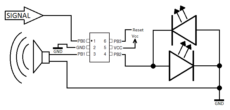

Nochmal zum schaltplan: die 2 LEDs leuchten abwechselnd auf, als
blaulicht und der Eingang SIGNAL ist zum ein/ausschalten der sirene. es
geht mir hauptsächlich um den Ton.

und nochmal zum schaltplan: zwischen attiny und lautsprecher kommt
natürlich noch ein widerstand

Im Schaltplan ist noch ein schwerer Fehler!

@BWLnow
Welcher Fehler denn?

von Jannik (Gast)
@Herr Mueller
Mir ist grad eingefallen, dass man den Reset doch beibehalten kann,
indem man beide LEDs an einem Ausgang anschließt (eine LED mit Kathode
an Ausgang, andere mit Anode) und dann die flussrichtung des Stroms
ändert. Wäre das nicht auch möglich?

Hier nochmal der neue Schaltplan mit den beiden leds an einem ausgang,
vorwiderstände fehlen noch.

Das mit den Leds geht so nicht. Die 'andere' Seite muss dann auf 1/2 VCC
liegen, sonst fliesst kein Strom. Du kannst den Ausgang nur auf 0V
setzen, nicht tiefer. Du könntest die eine Led an VCC und die andere an
GND in Reihe schalten und den Ausgang in die Mitte. Dann leuchtet bei 0V
die obere und bei 5V die untere. Allerdings musst Du die Spannung so
verringern, dass bei der Reihenschaltung nicht immer beide leuchten.
von holger (Gast)
Ich frag mich gerade wie das mit der DUO LED funktionieren soll.
Mein bisheriges Ergebnis: Geht nicht. Nur eine LED kann man so
steuern. Also es fehlt ein Pin. Und da sind wir wieder
beim ATiny13.

@Herr Mueller
Oh ja das hab ich übersehen, danke.

von Jannik (Gast)
@Kay
Gibt es auch leds mit integrierten Widerständen im Gehäuse 0402?
