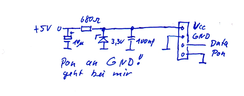

Hallo, habe meine Spannungsversorgung konventionell gelöst, nachdem ich mir ein Modul zerschossen habe.Die Vorgängermodule gingen ja bis 5 Volt.Wenn man alte und neue Module in eine Kiste wirft, kann das schon mal passieren. Übrigens hab ich mit Pon an Masse keine Probleme und spare mir ein Portpin...

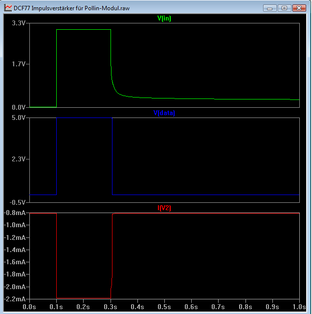

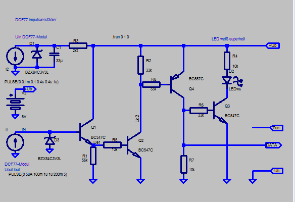

Hallo, versuche es doch mal mit der beigefügten Schaltung, kannst diese ja modifizieren wenn gewünscht. Ich habe mit dem Pollin-Modul und einem PIC16F628 vor 1 1/2Jahren eine seither funktionierende DCF-Uhr gebaut. Mit der Stromversorgungs- und Impulsformerschaltung gab es nie Schwierigkeiten, obwohl ich in dichter Wohnbebaung lebe Funktelefon, PC usw alles in der Nähe ist. Die Stromaufnahme der Schaltung liegt bei etwa 2-3mA. Mit LTspice habe ich die Stromversorgung und auch das Ausgangssignal praktisch identisch zur Realität simuliert. Du kannst ja wenn Du möchtest die Schaltung verwenden und die LED gibt Dir dazu das Sekundensignal trotz minimalem Strom ausreichend hell aus. Linke Seite von oben nach unten: I2 D1 -> Modell der Spannungsversorgung des Moduls mit typ. Stromaufnahme V2 -> 5V-Versorgung der Schaltung I1 -> Ausgangsimpuls Pollinmodul 5µA begrenzt auf 3.3V Gruss Ottmar
@ Ottmar K. (wil1) >versuche es doch mal mit der beigefügten Schaltung, kannst diese ja >modifizieren wenn gewünscht. Oh Gott, nochmehr sinnloser Murk! Aber Hauptache alles schön in LTSpice simuliert. Bob Pease (RIP) hat wohl leider recht gehabt, die "Jugend von heute" ist einfach nur simulationsgläubig, common sense und solide Grundlagen Fehlanzeige. >Stromaufnahme der Schaltung liegt bei etwa 2-3mA. Was mal richtig gut ist, um ein 100µA Modul zu "entkoppeln". > Mit LTspice habe ich >die Stromversorgung und auch das Ausgangssignal praktisch identisch zur >Realität simuliert. Hahahahahahaha!
Falk Brunner schrieb: > @ Ottmar K. (wil1) > > Oh Gott, nochmehr sinnloser Murk! > Aber Hauptache alles schön in LTSpice simuliert. Bist wohl auch einer der für sich alleine in Anspruch nimmt die Weisheit mit Löffeln gefressen zu haben! Das Modul habe ich zuerst gebaut UND ES FUNKTIONIERT BIS HEUTE! Danach Interesse halber mit Spice simuliert weil es mich eben interessiert. Deine Häme kannst Du Falk Brunner als HERR OBERLEHRER ganz schön für Dich behalten! Ottmar

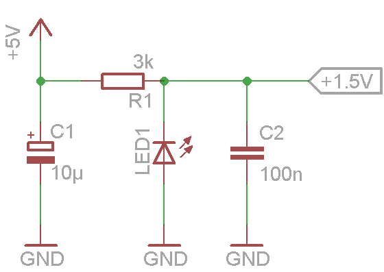

Hallo, vielen Dank nochmal für die Ideen. Der Pegelwandler funktioniert prima auf Basis 2er BC548C Transistoren, sogar besser als mit einem FET-Pegelwandler. Bei der bipolaren Variante treten weniger Peaks auf. Ich denke mal, dass der Transistor als Tiefpass wirkt und die ungewollten Ströme schnell ableitet. Ich habe mal den derzeitigen Aufbau meiner Spannungsquelle angehangen. Die Spannung pendelt sich so bei ca. 1,4V bis 1,5V ein. Rechnerrisch laufen da 1,17mA (@1,5V) durch den 3k Ohm Widerstand. Das Ergebnis ist, dass ein DCF-Sync nur 5 Minuten benötigt. So bin ich zufrieden. Danke!

@ Florian F. (ultrazauberer) > spannungsquelle.png >vielen Dank nochmal für die Ideen. Der Pegelwandler funktioniert prima Aber sicher nicht mit der Schaltung. Die LED ist verpolt. >FET-Pegelwandler. Bei der bipolaren Variante treten weniger Peaks auf. >Ich denke mal, dass der Transistor als Tiefpass wirkt und die >ungewollten Ströme schnell ableitet. Nö, du hast noch einen anderen Bug drin, wahrscheinlich einen falschen FET-Typen.
Falk Brunner schrieb: > Nö, du hast noch einen anderen Bug drin, wahrscheinlich einen falschen > FET-Typen. Für die ursprünglichen 3V hätte der bei nicht zu kleinem Drainwiderstand ausgereicht, wie beispielsweise dem internen Pullup des AVR. Aber danach ist er ja auf 1,5V runter, und da geht bei dem 2N7000 nix mehr.
