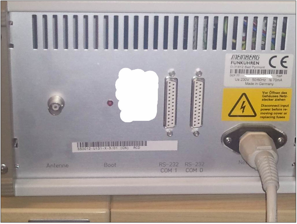

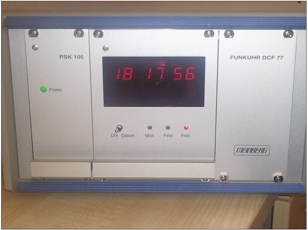

Hallo, ich habe eine DCF77 Uhr der Fa. Meinberg geschenkt bekommen. Leider ohne Unterlagen und Antenne. Welche Antenne muss denn hier angeklemmt werden? Die Uhr läuft immer im Freilauf. Hat jemand Unterlagen zu dieser Uhr? Kalle
Kalle S. schrieb: > Hallo, > > ich habe eine DCF77 Uhr der Fa. Meinberg geschenkt bekommen. Leider ohne > Unterlagen und Antenne. > > Welche Antenne muss denn hier angeklemmt werden? Die Uhr läuft immer im > Freilauf. > > Hat jemand Unterlagen zu dieser Uhr? > > Kalle Hallo Kalle, schöne Uhr! mess mal mit einem Multimeter, ob am Antennenausgang Spannung liegt. Wenn ja (vermute 9-12Volt), ist es eine aktive Antenne, wenn nein, halt eine passive. Zum ersten Test sollte ein gewickelter Ferritstab mit kleinem C parallel ausreichen. Ich habe ja mal mit einem älteren Bauprojekt experimentiert, ist hier nachzulesen: http://www.robotrontechnik.de/html/forum/thwb/showtopic.php?threadid=5395&highlight=Sinnlos&s=f4eb6b7f5cfe4dc8a94391a4da3934c3 Dort findest Du auch einiges zu Antennen und deren Berechnung. Zu aktiven ASntennen habe ich einiges gespeichert, muss mal schauen... Gruß Old-Papa
Hallo oldopa habe jetzt die globae Beschreibung von der Fa. Meinberg erhalten. Es sind wohl nur ferngespeiste Antennen anschließbar: http://www.meinberg.de/german/products/ai01.htm http://www.meinberg.de/german/products/aw02.htm Gibt es hier sowas aus der Bastelkiste? Kalle
Ohh das könnte vielleicht sogar eine sein, die da PSK-Signal prüft, die schaffen eine Unsicherheit von wenigen Mikrosekunden.

Christian Berger schrieb: > Ohh das könnte vielleicht sogar eine sein, die da PSK-Signal prüft, die > schaffen eine Unsicherheit von wenigen Mikrosekunden. Auf dem Gehäuse steht zwar PSK 105, aber bei Meilhaus findet man folgendes: http://www.meinberg.de/german/products/gen77tgp.htm >> Das System GEN77TGP besteht aus den Baugruppen GEN77, dem Netzteil >> PSK105 und der Modulator-Zusatzkarte MOD77. Hört sich so an, als ob PSK hier für Power-Supply steht.
Christian S. schrieb: > Hallo Kalle, > > in völliger Ahnungslosigkeit werfe ich mal > > http://www.pollin.de/shop/dt/NTQ5OTgxOTk-/Bausaetz... > > in´s Rennen. Kostet ja fast nix ... > > Grüße Doch 4,95€
PSK105 ist ein Schroff Schaltnetzteil zur Versorgung der Uhr. Ich habe die Uhr auf Arbeit stehen. Muss mal wieder mit Nachhause nehmen und dort dann die Spannung der Fernspeisung auf der BNC Buchse messen. Das mit der Aktive Antenne für eine HOPF-Uhr hört sich gut an. Werde dann mal basteln. Kalle
