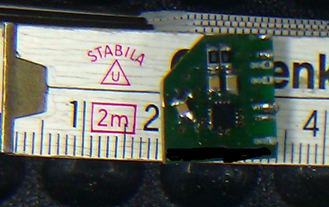

von Ekkehard D. (ekkehard)
Ach ja, hatte ganz vergessen dass ich hier gefragt hatte.
Das Ding ist fertig und wird jetzt schon verwendet. Der verwendete
Platinenplatz ist ca 10mm*10mm groß, beinhaltet den SiLabs Si4735 Chip,
den Quarzgenerator und einen Resetbaustein, sowie ein bisschen
Hühnerfutter für die RF Anbindung.
Der Chip lässt sich von 150KHz bis 23MHz (ich brauche aber nur bis
10MHz) durchstimmen und der Pegel kann direkt in dB ausgelesen werden.
Es dauert ca 60ms um zu tunen und dann 40ms zum lesen, d.h. ein
vollständiges Spektrum mit 10kHz Auflösung habe ich nach ca. 2min.
Ein einzelnes Sinussignal lässt sich auf 200Khz und 70dB Dynamik
darstellen.
Vorteile: Unkritischer Aufbau, normale Bauteile, sehr klein, I2C
Steuerung
Nachteile: Langsam, externe I2C Steuerung erforderlich
Gruß Ekkehard
von Silvio K. (exh)
Schön einfache Lösung
Ekkehard Domning schrieb:
> ca 10mm*10mm groß
= 1cm², nicht schlecht.
Hast du noch ein Foto zur Hand?
Viele Grüße
Habe jetzt nur noch eine Platine aus der Bastelkiste gefunden, die ein
bisschen verbastelt aussieht. Man sieht aber den Si4735 und die
Anschlüsse für Versorgung und I2C und RF. Auf der Rückseite befindet
sich derQuarzgenerator und der Resetbaustein. In der aktuellen Version
passt das alles auf die Vorderseite, weil wir einen sehr kleinen
Quarzgenerator gefunden haben.
Gruß Ekkehard
von Silvio K. (exh)
Cool, danke!
