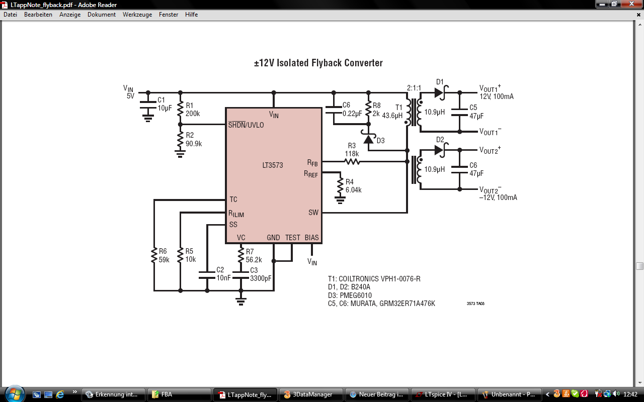

hallo miteinander. ich habe nicht wirklich erfahrung im dimensionieren von netzeilen, möchte es aber mal versuchen. mein Sperrwandler soll eingangsseitig 18-24V haben und am ausgang einmal +12V und einmal -12V, 200mA. ich hab nun in den application notes von LT eine schaltung gefunden die zu meiner passen würde (siehe anhang), in den AP steht auch wie ich die wiederstände dimensionieren muss, jedoch steht hier nichts über die kondensatoren bzw wie die auszulegen sind. könnte mir bitte jemand erklären wie diese zu dimensionieren sind und wofür sie eigentlich da sind? danke :)
Das dürfte für dich nicht passen. Abgesehen davon, dass nix geregelt wird, hast du eine Eingangsspannung von 24V. D.h. dein Schaltelement muss für Sperrwandler eine Spannungsfestigkeit von mindestens 60-80V haben. Ich stell hier eine bewährte Konstruktion herein.Geht bis so 20W. Den Trafo würd ich folgendermassen auslegen: pri: 2x30w. sek.2x25w Grüsse
Die Werte der Kondensatoren stehen doch dabei, Spannung muss halt reichen. Aber bei anderer Eingangsspannung mst du sowieso die Spulenwerte neu rechnen. So notwendig finde ich diesen Spezialchip auch nicht. Er möchte halt regeln ohne die Sekundärspannung zu kennen. Erstens stellt sich die Farge, ob die galvanische Isolation überhaupt notwendig ist. Dann stellt sich die Frage, ob nicht die Schaltung des LM2595-12 geht http://www.ti.com/lit/an/snva010c/snva010c.pdf Auch ein Blick auf MAX743 oder TPS65130, TPS65131.
@MaWin ja die werte stehen dabei, allerdings würde mich interessieren wie man denn auf genau diese werte kommt, blick da noch nicht so ganz durch
Im wesentlichen ist die Kapazitit durch die Ripplespannung bestimmt, dann durch den vom Elko zulässigen Ripplestrom. Kleinere Kondensatoren sind meist zeitbestimmend (Freqeunz) oder regelbestimmende (Kompensationsnetzwerk), deren Werte stehen im Datenblatt, der Snubber muß halt die Energie aufnehmen ohne daß die Spannung zu hoch steigt.
Gebhard Raich schrieb: > Ich stell hier eine bewährte Konstruktion herein. Warum ist dann C43 falsch rum angeschlossen?
@Gatedriver Oha, ist mir noch gar nicht aufgefallen,ist am Board aber ohnehin ein Keramiktyp 1206. Grüsse
