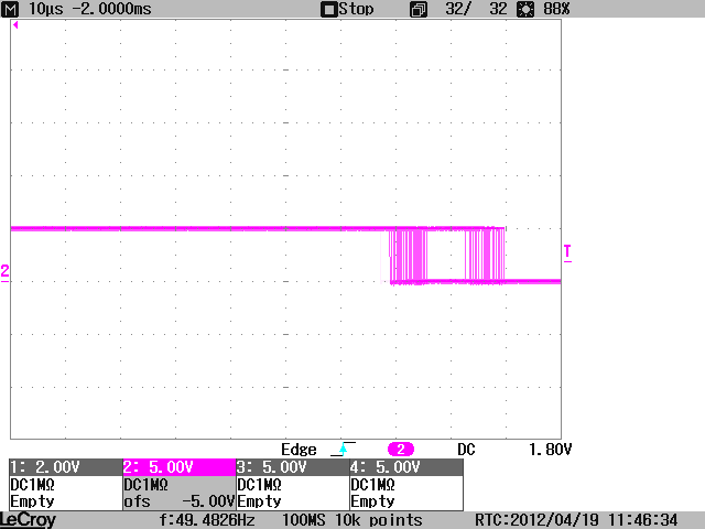

Wer es selber testen will, hier schnell das Programm, ggf. nur den OCR1A
Pin anpassen, der ist nicht immer auf PB3.
#include <avr/io.h>
int main(void) {
  // OCR1A output
  DDRB = (1<<PB3);
  // timer 1 FAST PWM, WGM 14, TOP = ICR1
  TCCR1A = (1<< COM1A1) | (1<< WGM11);
  TCCR1B = (1<< WGM13) | (1<< WGM12) | (1<< CS10);
  ICR1   = 10000;    // 20ms period @ 0,5 MHz F_CPU
  OCR1A  = 1000;    // 2ms end position
  while (1) {

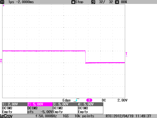

Mein ATtiny2313 liefert das, siehe Anhang. Mit 4 MHz Osziallator und
DIV8 Fuse -> F_CPU = 500kHz. Der Jitter beträgt ca. 22µs, macht 1% der
Pulsbreite und damit wahrscheinlich von guten Servos auflösbar. Zum
Vergleich ein 4MHz Quarz, der steht 1A. Und mein Tiny läuft in einer
nahezu optimalen Umgebung, gespeist von einer Batterie. Wenn da noch
Störungen der Betriebsspannung dazu kommen (vom Servo), wird es sicher
schlechter. Auffällig sind die beiden Bereiche, zwischen denen der
RC-Oszillator hin- und herspingt.
MFG
Falk

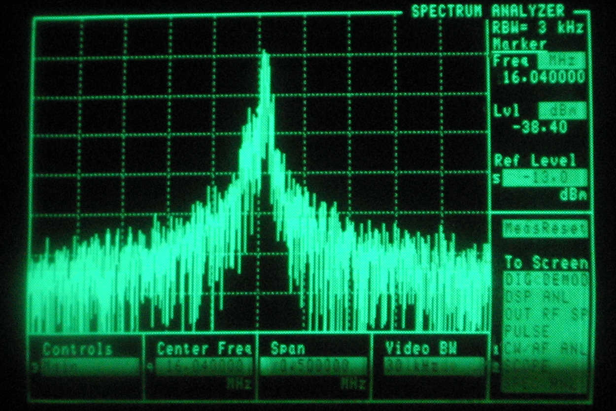

MSP430G2231:
Eine mit dem internen DCO (16 MHz) erzeugte 1 ms-PWM jittert zwischen
1000,2 us bis 1000,6 us (mit HP5308A gemessen).
Also etwa 400 ns.
Der DCO wurde mit der Kalibriersoftware für die F2000-Serie gegen
einen Uhrenquarz kalibriert.
PWM-Periode: 65536
CCR1: 16050
Servo hab ich keinen :-)
