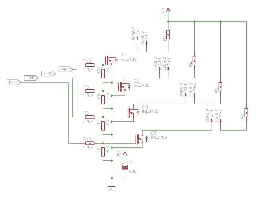

Ich möchte einige 1W- bzw. 3W-LEDs über ein Schieberegister schalten.
Mein Gedanke ist, an das Schieberegister einen Transistor zu hängen, der
wiederum schaltet die LED. Was mir nicht ganz klar ist: LEDs sollen wohl
immer über eine Konstantstromquelle betrieben werden. Dann müsste ich
aber für jede einzelne LED (es sind insgesamt über 100!) einen
LED-Treiber an den entsprechenden Transistor hängen, was die Schaltung
aufwändig und teuer macht. Wäre es auch möglich, die Transistoren exakt
mit der erforderlichen Spannung zu versorgen, sodass ich die LEDs direkt
an die Transistoren hängen kann? Oder seht ihr noch andere Lösungen?
Danke für eure Tipps!

Ein MOSFET (oder ein Bipolartransistor + Basiswiderstand) und ein
Vorwiderstand pro LED reichen...
> sodass ich die LEDs direkt an die Transistoren hängen kann?
NEIN!
Und falls das noch nicht klar genug war: NEIN!
Welches wäre denn deiner Meinung nach über die gesamte Lebenszeit
(Alterung) und den gesamten Temperaturbereich die "richtige" Spannung?
Findest du da was Verbindliches im Datenblatt (nein, die Angaben bei
"Absolute Maximum Values" oder "typ." sind nicht verbindlich)?
Weil die konstante Spannung niemals zuverlässig funktioniert und damit
keine Lösung ist, kann es nur andere geben:
Vorwiderstände und Konstantstromquellen
Nein. Aber der Strom darf nicht den Maximalstrom aus dem Datenblatt
überschreiten. Eine Möglichkeit, das zu verhindern sind z.B.
Widerstände, ein andere wäre eine Konstantstromquelle...

Ergo. Du wirst schon etwas Aufwand treiben müssen. Entweder mit satter
Leistung, spricht, deine LED über einen Widerstand an 5V betreiben.
Zumindest die 1W Typen mit 300mA kann man direkt mit einem TPIC6595
schalten. Für 700mA braucht man externe FETs ala IRF7103.
Oder man macht es schön und spendiert jeder LED eine
Konstantstromquelle fuer Power LED. Die ist recht preiswert, gibt es
auch schon fertig zu kaufen, so 2 Euro/Stück oder so.

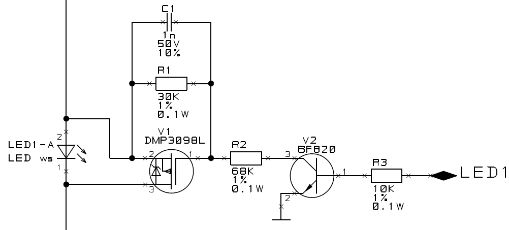

von j. c. (jesuschristus)
Eine einfache Möglichkeit ist, die Spannung so zu regeln, dass noch ca.
1 Volt headroom bleibt. also zB 5 V. Dann eine Konstantstromquelle aus 2
Transistoren. Einfach, klein, billig und mit 80% Wirkungsgrad nichtmal
schlecht.
von Dennis S. (xelpitlum)
> schlecht.
kannst du das genauer erklären? Willst du eine Stromquelle aus
Transistoren bauen? Ich kenn mich leider zu wenig aus, um zu verstehen
was du meinst.
von Falk B. (falk)
Genau das. Geht super ab ca. 1 V Headroom (0,2 Flusspannung, 0,7 V am
Widerstand und 0,1 V Regelbereich).
Alter Schalter, was bitte ist denn an 2 Transistoren und zwei
Widerständen fehleranfällig? Die Chinamodule würd ich nicht nehmen, da
sind noch nichtmal die Werte richtig spezifiziert. 600 mA input current.
Lolol
