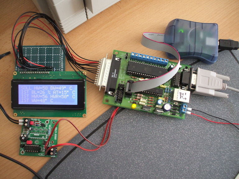

Habe einen neuen EBUS-Adapter mit galvanischer Trennung aufgebaut.
Ausgänge wahlweise auf RS232 Pegel oder TTL.
Die Verarbeitung des Protokolls erfolgt auf einem Pollin Net IO. Ausgabe
auf einem LCD 4x20.
Ausgewertet werden zur Zeit folgende Werte:
Sollwerte: (werden ca. alle 10 Sekunden auf dem Bus ausgegeben)
- Heizwasser Temperatur
- Brauchwasser Temperatur
ISTwerte: (werden ca. alle 30 Sekunden auf dem Bus ausgegeben)
- momentane Leistung des Brenners in %,
- Heizwasser Vorlauf Temperatur
- Heizwasser Rücklauf Temperatur
- Aussentemperatur

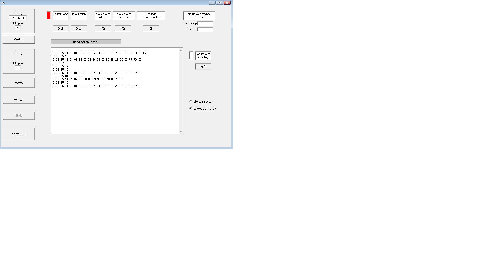

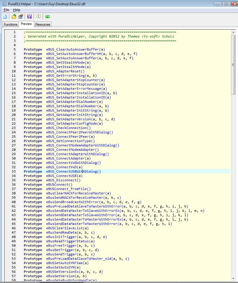

von guy (Gast)
Klaus,
I can only retrieve some of the telegrams that are used in the pdf
"Vaillant_eBUS_v0.4.0.pdf".
Then I did the following:
After installing the Vrdialog810 software of Vaillant
Im analysing the DLL file "ebus32.dll" with "pureDLLHelper".
I can use the DLL with Visual basic and the dll seems to respond. I
selecteted the function eBUSConnect() and I get a windows dialog
connection box. In that box I select "peer_to_peer to com3 (virtual com
port) and look what the the DLL sends to that com port with a serial
analyser. Onfortunally there is no data to detect.
Also analysing the vaillant810.exe with a hex reader gives me no
satifaction result.
I think the only thing to crack the telegrams is to get the usb adapter
from Vaillant to see what telegrams are sent.
Did you get more results?

von Welle 🧐 S. (w3llschmidt)
Hi Günter!
Coole Sache! Kannste auf das Adapter-Board was Du da benutzt kurz
eingehen?
Ist das ein abgespeckter Bausatz?
Was haste auf dem AVR-NET-IO für eine Software laufen? Ethersex?
Grü|3e Henrik!

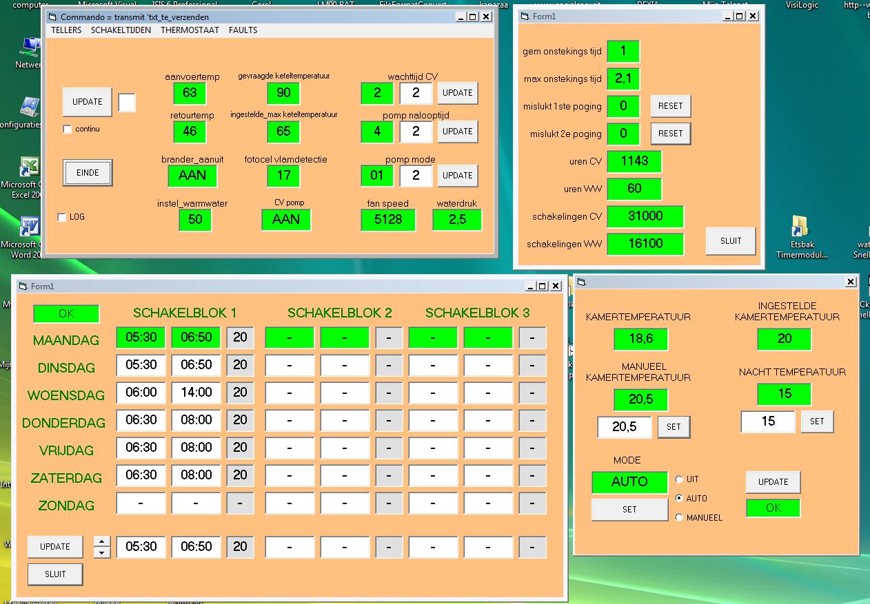

von Guy (Gast)
Hello guys
After a long break in my searching for vaillant ebus communication
I found a  contribution from axelp. Thanks to his excellent researchwork
I have now a complete working programm in VB6 (both reading and writing
telegrams on the ebus)
If somebody is interested I can share my project with program code and
eagle PCB.
Let me know
von Guy e. (guy)
here a screendump

von Guy e. (guy)
Hello Klaus,
Visit the following link:
http://www.ip-symcon.de/forum/threads/19829-Vailant-Ecotec-Plus-und-VCR430-mit-eBus-steuern
and goto the contribution of axelp and download "AnalyseVaillant3.zip"
here you find the telegrams I used in my VB6 program.
I added my project and some usefull info.
Feel free to download this. If any questions just ask them
Greets

von Guy (Gast)
Peter,
You can use de ebus adaptor based on the 4011 to connect to the serial
port.
you need also the max232 to convert the TTL signal (from the 4011) to
RS232 level to your PC or Rasberry Pi. So, you have to write your own
code in the PC/Rasberry  to convert the telegrams on the Ebus to usable
data.
The VB6 program i have published before can do that thing for a Windows
PC.
Regards
Guy
