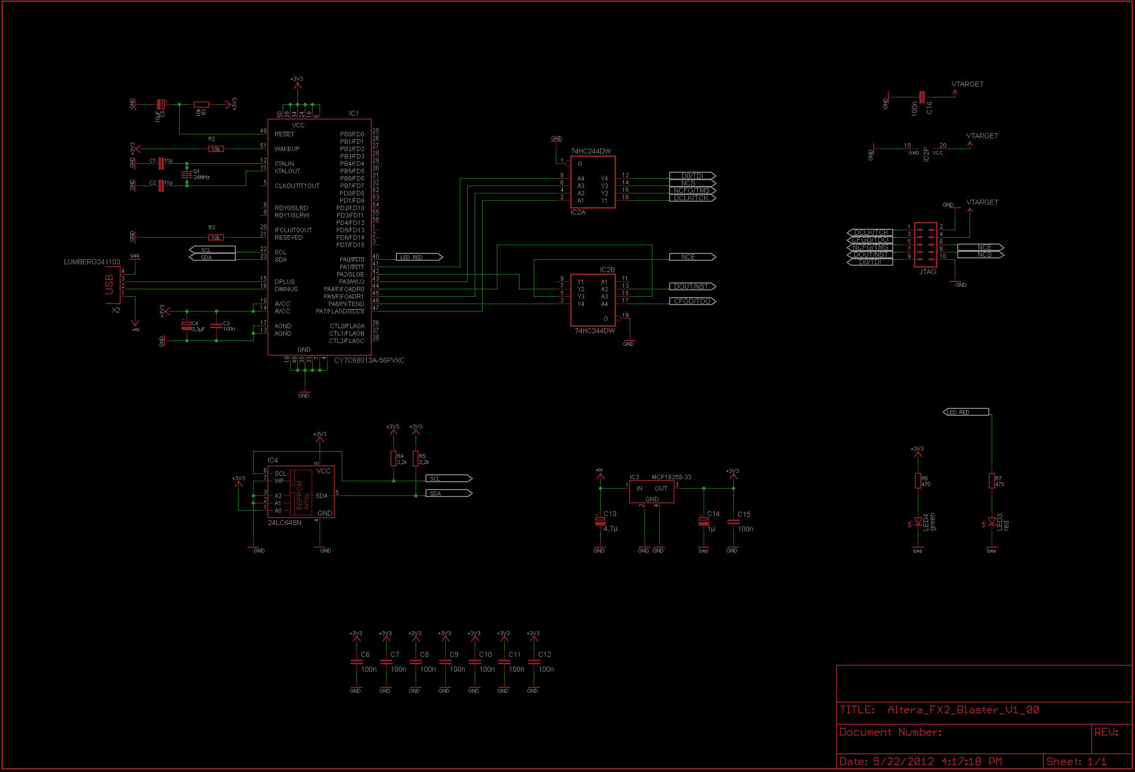

Anbei der schaltplan von so einem Altera USB Blaster clone
und die passende firmware:
- dump der chinesischen version
- meine version
In meiner version sind folgende anpassungen vorgenomen:
- Port A statt Port C (wie bei der org firmware von Kolja
  Waschk oder EPFL) wird für JTAG benutzt
- GPIF ports ohne funktion
- USB Endpoints angepasst, es sind jetzt nur 2 (nur Blaster)
  statt 4 (Blater + unbenutztes GPIF) wie bei der chinesischen
  version. Warum die chinesen dies nciht angepasst haben bleibt
  wohl ein rätsel.

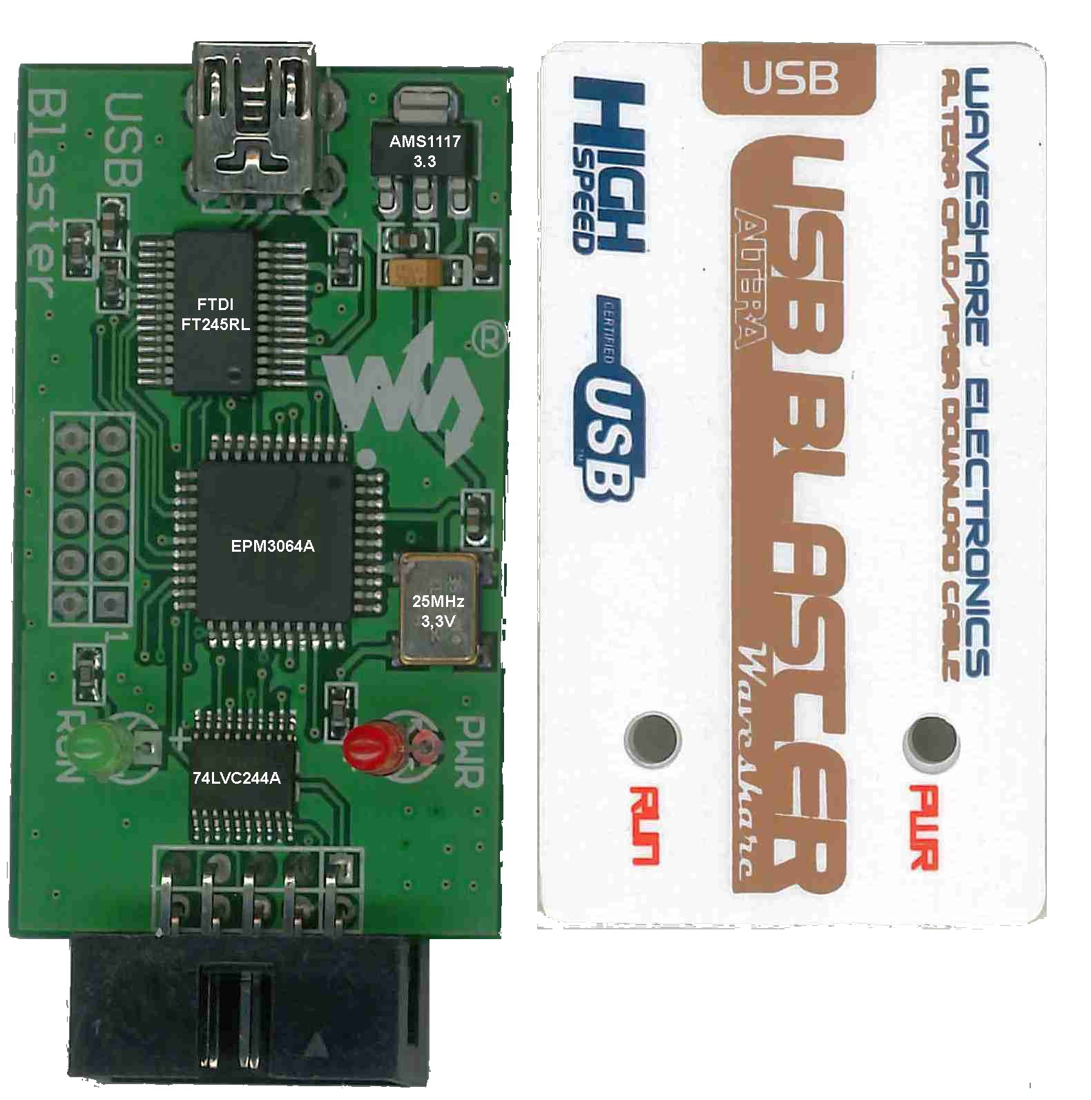

Hier wenigstens ein Foto der Platine
von Welle 🧐 S. (w3llschmidt)
Ok, da ist ein FTDI drin, dass ist mehr als in der einfachen Version.
Ich probiers.
Ja, der parallele Typ 245, nicht der bekanntere 232. Aber die werden
soweit ich weiß beide als serieller USB-Port angesprochen.

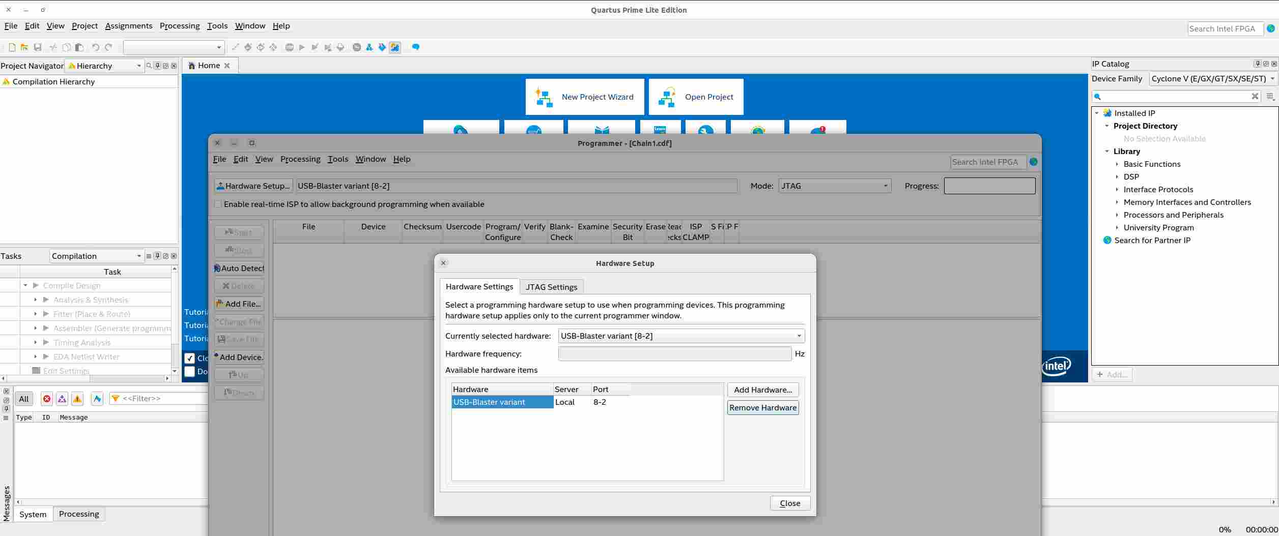

Scheint zu funktionieren. Die Linux-Version Quartus 21.1.0 vom
21.Okt.2021 erkennt den Waveshare-Clon des USB-Blaster. Eckstein bietet
den immer noch an für 35,95 €, "sofort lieferbar":
https://eckstein-shop.de/WaveshareUSBBlasterV2ALTERAFPGACPLDProgrammerDebugger

Da sehe ich einen 74LVC244 als Pegelwandler, wie soll es gehen wenn ich
einen 5V CPLD zu programmieren habe ?, VRef kann unmöglich 5V
ajzeptieren, oder ?
https://www.ti.com/lit/ds/symlink/sn74lvc244a-q1.pdf
der ist immerhin 5V-tolerant:
Operates From 1.65 V to 3.6 V
Inputs Accept Voltages to 5.5 V

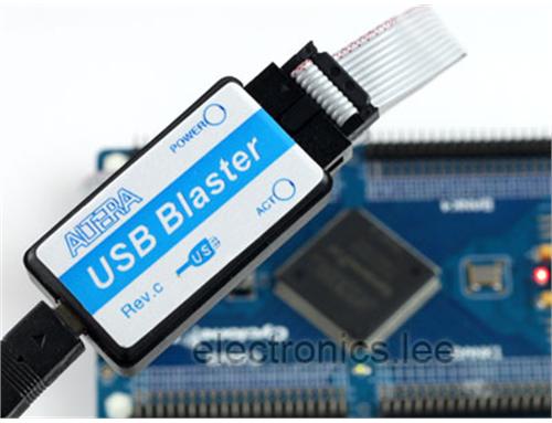

Moin,
ich habe mir gerade ein Max II EPM240T100C5-Evalboard und so einen USB
Blaster Clone mit der Aufschrift Rev.C bei Ebay geholt.
Den USB Blaster kriege ich nicht zum Laufen, weder mit Quartus 21.1 Lite
noch mit der vom Verkäufer empfohlenen Version 17.0.
Mit dem Treiber von Quartus 21 wird das Ding als "Altera USB Blaster"
erkannt und taucht im Geräte-Manager ohne Ausrufezeichen auf, sieht gut
aus. Leider erkennt das Programmer-Tool von Quartus keine Hardware ("No
Hardware").
Ausprobiert auf zwei PCs, einer mit Windows 11, der andere mit Windows
10.
Der Verkäufer meinte daraufhin, ich solle mal Quartus 17 oder 18
probieren. Also Q17 runtergeladen, Q21 deinstalliert, Q17 installiert,
Programmer rein. Treiber war immer noch derselbe (der durch Q21
installierte signierte Treiber von 2017). Gleiches Spiel, keine
Hardware.
Treiber deinstalliert und den von Q17 mitgelieferten installiert. Hat
nun ein Datum von 2014. Mit diesem Treiber stürzen beide Rechner wenige
Sekunden nach dem Reinstecken des USB-Steckers ab (BSOD,
PFN_LIST_CORRUPT).
In dem Ding ist ein CH552G-Mikrocontroller.
Hat schon mal jemand so ein Ding zum Laufen bekommen?
Oder funktionieren die Teile nur unter Linux?
Oder nur unter Windows 7?
Bin gespannt auf eure Antworten,
Gruß,
Olli

von Oliver D. (ollinoscope)
Genau. Da öffnet sich dann bei mir ein Dialog mit einer leeren Liste,
leider kein USB-Blaster zum auswählen. Schon seltsam, das das Teil im
Geräte-Manager angezeigt wird, aber im Hardwareauswahldialog von Quartus
nicht.
