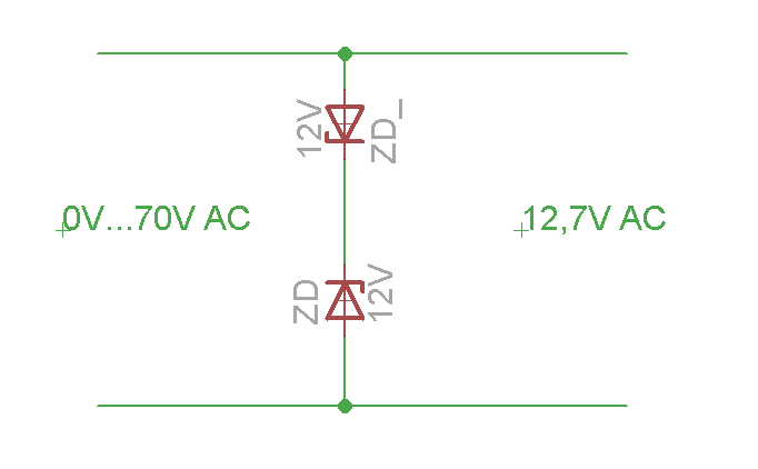

es geht um Folgendes:
Ich möchte mit einem Nabendynamo eine Schaltung betreiben ( benötigt 12V
DC ). Die Schaltung beinhaltet einen Gleichrichter mit anschließendem
Buck-Converter und ist bereits aufgebaut.
Um die Schaltung vor zu hohen Spannungen zu schützen, will ich nun
versuchen die Wechselspannung des Dynamos zu begrenzen. Ausserdem will
ich meine Schaltung nicht verändern müssen und plane somit eine extra
Platine zwischen Dynamo und Schaltung ein.
Meine Idee war es, zwei Z-Dioden, mit jeweils 12V, 3W, antiparallel zu
schalten (siehe Bild).
Dann wird die Wechselspannung doch auf 12,7V (12V Zenerspannung und 0,7V
Durchlassspannung) bei jeder Halbwelle begrenzt, oder nicht ?
Einen Trafo kommt nicht in Frage, da ich nicht viel Platz habe.
Könnte das so gehen?
Habt ihr denn andere Lösungen?
Danke.

Das funktioniert natürlich, führt aber im Zweifel dazu, das ein
grosser Teil der Energie in den Z-Dioden vernichtet wird. Die
Begrenzungsspannung von Z-Dioden ist übrigens nicht sehr genau
definiert, sodas es sich hier nicht lohnt, mit zehntel Volt zu
rechnen. Außerdem wird nur die Spitzenspannung begrenzt.

Ja, das stimmt. Die 12,7V sind aber eher eine Groessenordnung als exakt.
Berechen auch die Verlustleistung. Bei 500mW waere schon bei 40mA
Gleichstrom Schluss. Ein Fahrraddyamo liefert ca. 500mA.
Die Dioden sind uebrigens antiseriell verschaltet.

Du kannst auch einen Shunt-Regler (Z-Diode / TL431 + Dicker Transistor)
hinter einem Brückengleichrichter an den Dynamo anschliessen.
Begrenzt auch die Spitzen (+1.4V für die Brücke), und ist evtl. Billiger
als zwei 6W-ZDioden.

Die Leistung darf ruhig in den Z-Dioden vernichtet werden, ist nur um
mal die Schaltung während einer Fahrt zu testen.
Danach wird das Layout schon noch mal überdacht :)
Deswegen war meine Idee mal zwei Z-Dioden mit 3W, oder 5W zu nehmen.
Der Dynamo leistet doch maximal 3W (+/- Toleranz), egal bei welcher
Geschwindigkeit, oder?
Bei über 12V fließt dann ja auch ein geringerer Strom.

Der Zehnerdiodenansatz ist leider Schrott. Denn je mehr Strom kommt,
desto mehr bremst der Dynamo, ohne dass man mehr erhaelt. Ist ja schoen,
wenn man den Berg runter Bremshilfe erhaelt, aber auf der Ebene muss man
mehr treten.

Hab diese Schaltung nun mal getestet und festgestellt, dass der Dynamo
weit mehr als 3W liefern kann.
Bei 14,1V floss ein Strom von 473mA (beides effektiv).
Das ergibt eine Leistung von rund 6,7W !!!
Hab dann die Messung abgebrochen, weil die Diode laut Datenblatt einen
maximalen Strom von 395mA verträgt.
Ist vielleicht besser Z-Dioden mit einer geringeren Zenerspannung zu
wählen. Z.B. 6,8V. Dann geht die Leistung vielleicht nicht so hoch,
oder?
Meinungen dazu?

So in etwa. Der abgenommene Strom schwächt das Magnetfeld im Generator
und regelt den Strom zurück.
> Die Spannung stellt sich dann abhängig von der Last ein.
> Seh ich das richtig?
Ja. Allerdings ist die maximale Spannung abhängig von der Drehzahl. Kann
aber durchaus über 50V liegen.
Bei Last mit geringem Innenwiderstand können also leicht ein paar mehr
als 3W rauskommen.
Du solltest also die Spannung so gering wie möglich halten. Ab etwa 10
km/h wird der Dynamo um 0,5A liefern, egal ob Du die bei 3V, 6V oder 12V
(das wird mit 10km/h vmtl. nicht ganz klappen) abnimmst.
Entsprechend schwerer wird dann das Treten werden....
Parallelregler ist wohl in dem Fall das sinnvollste. Falls es sich von
der Leistung ausgeht und Du den Dynamo nicht fürs Licht brauchst gleich
auf die Zielspannung und den Buck-Konverter raus.

Was ist das für eine Schaltung die du betreiben willst?
von hima (Gast)
Mike J. schrieb:
> Triac nutzen
Du meinst so eine Art Phasenanschnittsteuerung?
Oder wie meinst du das mit
> die Wechselspannung kurz mal abzuschalten
Den Nabendynamo kurzschließen?
Wäre denn eine Phasenanschnittsteuerung eine Alternative? Aber da wird
doch der Stromfluss gesteuert und nicht die zu hohe Spannung
heruntergeregelt.
von hima (Gast)
Das ist bei Wechselspannung ja dann mit antiseriellen Z-Dioden doch wohl
am Besten, oder nicht?
von Mike J. (emjey)
Nein, damit meine ich was ich gesagt habe.
Wenn sich dein Dynamo im Freilauf befindet (ohne Last) geht er nicht
kaputt und er speist deine Stromsenke auch nicht mit neuer Energie.
von Martin S. (sirnails)
hima schrieb:
> Was meinst du mit "totlaufen" ?
Ich meine damit, dass ein Dynamo mehr Leistung liefern kann, als er
verträgt. Dann wird er heiß und brennt ab. Bei den hochlaufenden Dynamos
zum Anklappen war das bei zu großer Last sehr schnell passiert. Ob
Nabendynamos genauso empfindlich sind, weiß ich nicht.
von Ottmar K. (wil1)
Hallo hima
auf nachstehender Seite kannst Du Dich mal zur Fahrradlichtmaschine,
speziell zum Klauenpolgenerator (=Nabendynamo) informieren.
http://fahrradzukunft.de/1/wirkungsweise-fahrradlichtmaschinen und hier
gibt's im Forum weitere Infos:
[Beitrag "Re: Laderegler bauen mit dem anhand eines Dynamos ein Handy oder Navi mit Strom versorgt werden kann"]
Dort hat einer sogar ein LTSpice-Modell des Verhaltens unter Last
gezeigt.
mfg Ottmar
von hima (Gast)
Der Vollständigkeit halber:
Hab die Dioden bekommen und getestet.
Funktioniert wie erwartet.
Danke für die Ideen.
