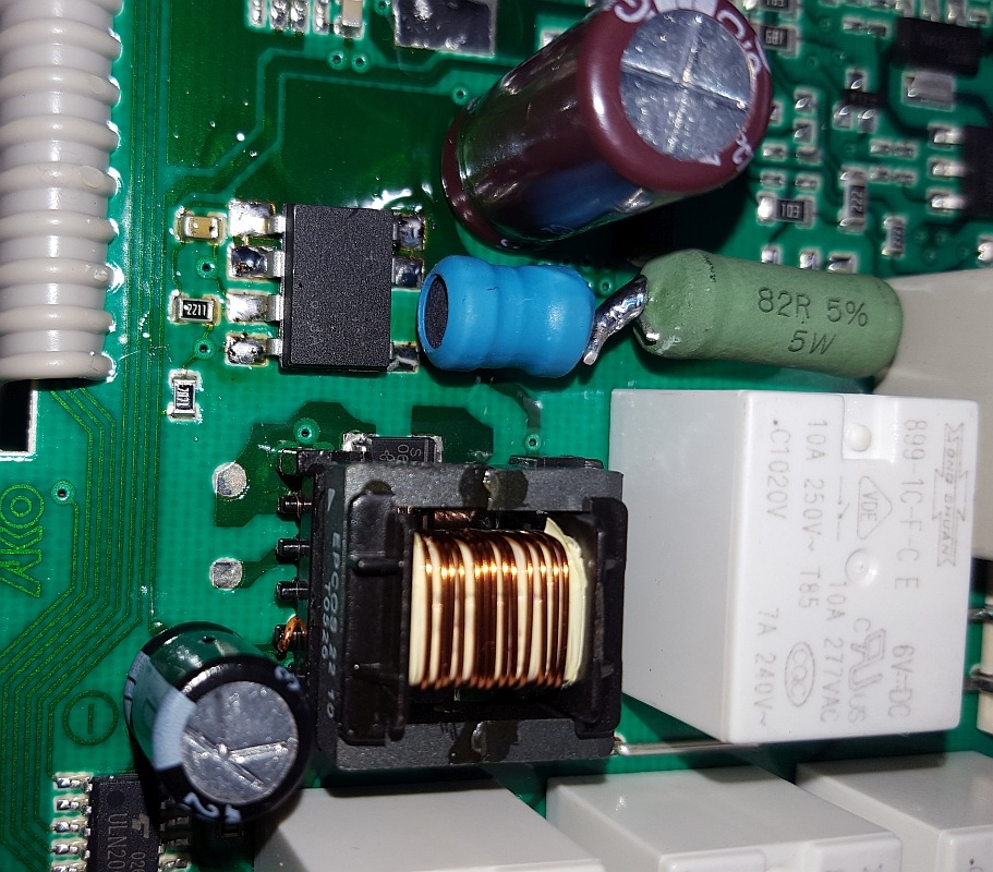

hinz schrieb:
> Sieht so aus, als du dabei einen Sicherungswiderstand bekommst.
> Sollte also passen.
Nein, kein sogenannter Sicherungswiderstand. Zumindest bei meinem Satz
war ein stino Widerstand dabei.
Auch der original verbaute war sicherlich ein normaler R, was man am
Brandfleck vermuten konnte. Ein Si-R sollte ja nicht wirklich brennen.
ich habe bei mir "nur" einen normalen R verbaut, diesem aber ein paar µH
in Reihe gelegt. Laut Datenblatt sollte ja noch vom Knotenpunkt dieser
Kombi ein C nach Masse, ich hatte den Platz nicht.
Ich vermute ja schon länger, dass diese LNK304 durch
Überspannungsimpulse sterben, diese soll die Spule etwas abhalten. Noch
tut das Ding (Ein Siemens Geschirrspüler, Siemens SD 13G1S) seinen
Dienst.
Old-Papa
von Christian S. (chris02)
Sorry, aber das ist wirklich seit längstem die schlimmste "Reparatur"
die ich gesehen habe.
Das hätte ich von einem Forums Urgestein nicht erwartet. Hier sind
glaube jegliche Art von Sicherheitsrelevanten Auslegekriterien
ausgehebelt worden.
Z.B. LuK, sich lösende Bauteile durch mechanische Beanspruchung (die du
definitiv mit der Elektronik in der Tür hast), Sicherheitsabschaltung
(wo kommen die fünf Watt her???)
Was man aber sagen muss, der LNK ist sehr sauber verlötet.
PS: hast du deinen Spüler mal hier gescheckt? Könnte ein Betroffener
sein.
https://productsafety.bsh-group.com/de/de/dishcare

Hmmm, was gefällt Dir nicht?
Den R habe ich halt nach halbwegs mechanischen Maßen ausgesucht, der
verbrannte war etwa genauso groß. Die in Reihe liegende Spule ist
mechanisch sehr stabil, zusammen mit dem R hält das sicher einige G
tausendmal aus. Nach rund 50 Jahren Reparaturtätigkeit bilde ich mir
ein, das halbwegs abschätzen zu können. Was ich repariere werden
dereinst die Klingonen noch nutzen können ;-)))
 Neben dem LNK wurde auch der Elko ersetzt. Ob der verbrannte nun 3 oder
5 Watt hatte, keine Ahnung, weniger sicher nicht.
Und nein, meiner ist wohl nicht betroffen er ist Baujahr 2010.
Old-Papa

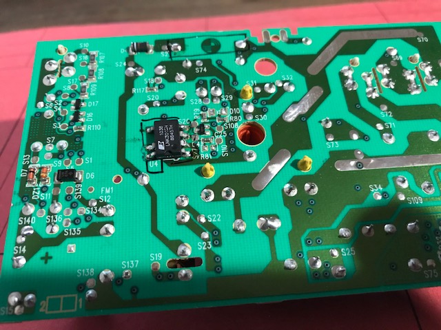

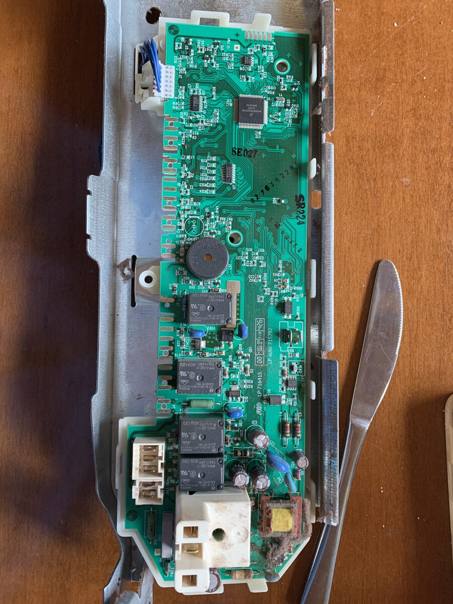

von Leonardo 1. (siciliano)

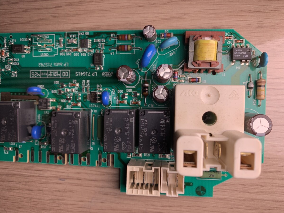

Hallo Leute,
Die Hauptplatine läuft wieder (R76 + LNK304), nun leuchtet aber ### E70
### im Display. Ist das der Temp.Sensor?
Falls ja, 2 von 3 NTC-Widerstände habe ich gefunden und ausgemessen.
Befindet sich auf der zweiten Platine ein zweiter NTC?
NTC: Beim Kompressor (6.6 KOhm)
NTC 1: Auf der Zweitplatine (33 Ohm)
NTC 2: Auch auf der Zweitplatine?
Bin mir nun nicht sicher, ob der Fehler von der Hauptplatine ENV06 kommt
oder von der Zweitplatine 136005602?
Blöd...
Juhuuu, der Trockner läuft wieder!
Ich könnte mich aber in den Hintern beissen! Habe alles durchgemessen,
das halbe Gerät zerlegt und was war's am Schluss?! Na?!
Best practice, Leute!
IMMER den Fehlerspeicher löschen!!!
Lösung:
1) Programm-Wahlschalter = [AUS]
2) Wahlschalter auf = [BELEUCHTUNG] (eins nach rechts)
3) Jetzt ist man im Service-Menu(?)
4) Tasten [ZEITWAHL] + [START/STOPP] gleichzeitig drücken bis der Fehler
verschwindet.
5) Et Voilà!

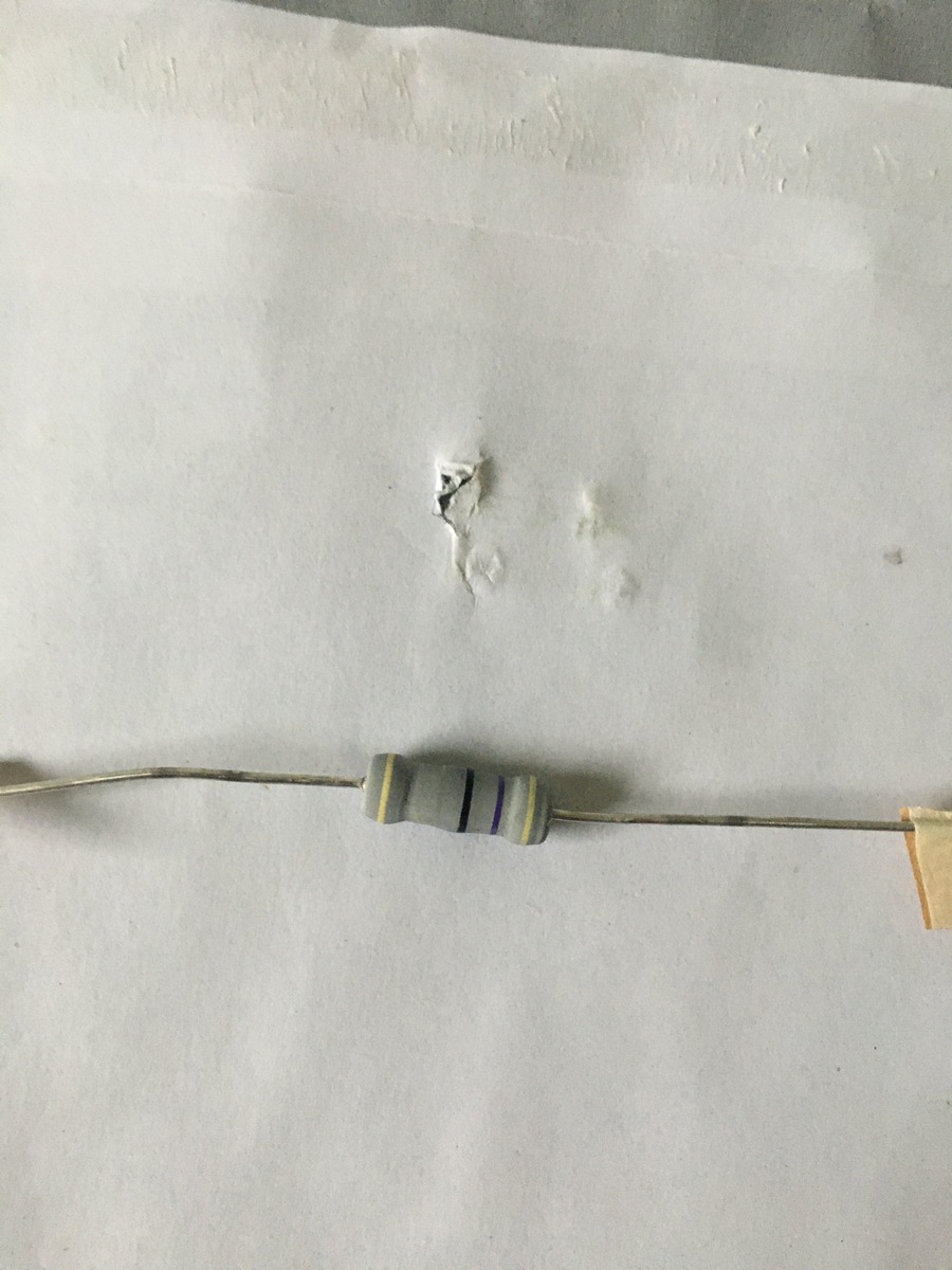

von Homer S. (elektro-neuling)

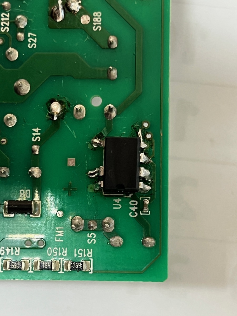

Hallo Leute, bei mir ist der Widerstand R 76 defekt. Kann mir jemand
sagen, was für einen ich brauche? Müsste ein Draht-Widerstand und kein
Kohleschicht-Widerstand sein, oder?
von hinz (Gast)
> jemand
Beitrag "AEG Trockner defekt - Welches Ersatzteil?"
Und der defekte LNK304 ist natürlich die Ursache.
Die zwei Drosseln am Netzeingang sollte man prüfen, ebenso die
Gleichrichterdiode D4.

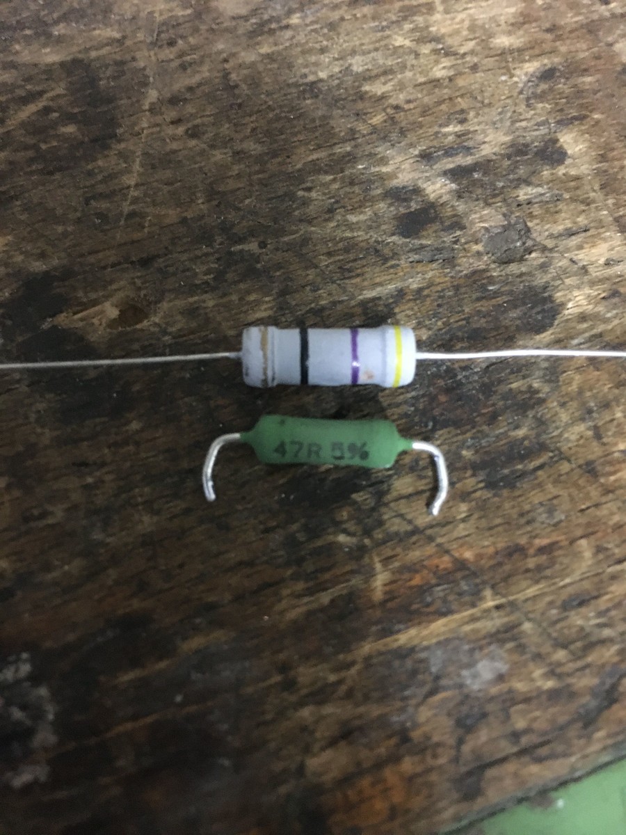

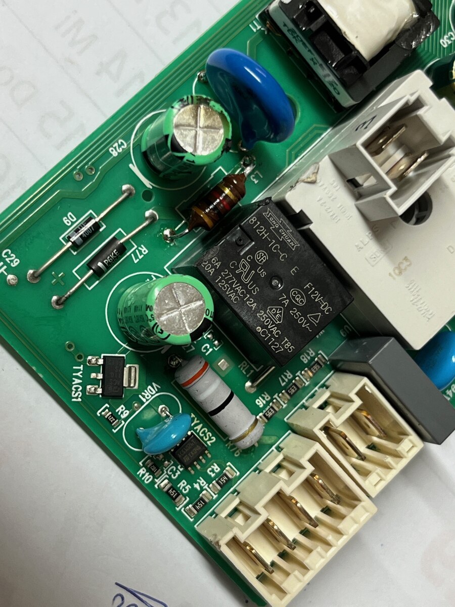

Bei mir war der untere grüne verbaut.
Kann ich den oberen gegen diesen ohne Probleme tauschen?
Jemand ne Idee?
von hinz (Gast)
Du hast da keinen Sicherungswiderstand.
von Daniel S. (supernova01)
nein
Weil:
Widerstände der Serie CRF lösen schlagartig bei Anliegen der
Netzspannung 230Veff aus, ohne dass Flammen oder Explosionen auftreten.
Hierüber hinaus können die Widerstände auch als Sicherung-Widerstände
bei Überlastanwendung eingesetzt werden.
Leute, ich habe nun nicht den im Bild gezeigten Widerstand erhalten,
sondern diesen:
Was meint ihr?
Wieder der falsche?
Angeblich wäre es ein Sicherungswiderstand.
von hinz (Gast)
Ist auch einer.
von Carl D. (jcw2)
> sondern diesen:
> Was meint ihr?
> Wieder der falsche?
Nach einem Blick in ein Datenblatt ist der wesentliche Unterschied wohl
die "unbrennbare" Beschichtung über Keramik-Röhrchen und
Widerstandsbelag. Das scheint zumindest mal kein Hochglanz-Epoxy zu
sein. Offenbar muß das aber auch nicht unbedingt so stark nach
"Zement"-Widerstand aussehen, wie bei meinen Exemplaren.
Irgendwann muß man das Zweifeln überwinden und es machen. Wenn du liest,
was manche zu "Nichtprofi repariert Elektrogerät" schreiben, dann das
dich und nachfolgende Generationen Verdammnis bringen.
Also scheint ok zu sein.
> Ist auch einer.
Das wäre ja super!
Woran erkennst du das?
von hinz (Gast)
Homer S. schrieb:
> hinz schrieb:
>> Ist auch einer.
> Das wäre ja super!
Am 5. Ring.
von Carl D. (jcw2)
Homer S. schrieb:
> hinz schrieb:
>> Ist auch einer.
> Das wäre ja super!
Um sicher zu sein, hättest du mehrere bestellen müssen. Und dann einen
opfern. Erkennen kann man das am fehlenden Glanz der Oberfläche.
Also könnte ich diesen gegen meinen (grünen) ohne Probleme tauschen?
von hinz (Gast)
Ja.
von Carl D. (jcw2)
Homer S. schrieb:
Das geht eh mit jedem, der in Widerstand und Belastbarkeit paßt. Es geht
nur um das Fehrhalten im "Überstrom"-Fall, wenn z.B. der neue 7-Pinner
wieder die maximale Anzahl Überspannungsschocks abbekommen hat und auf
Durchzug macht. Dann darf der Widerstand nicht brennen (beim
"Durchbrennen"). Dies kann man nach seinem Aussehen auch erwarten.
Also mach hin!  ;-)
Kurze Rückmeldung!
Ich habe die Bauteile gewechselt und der Trockner funktioniert wieder!
Vielen Dank Leute! :-)

von Johann S. (joschwa)
Leonardo 1. schrieb:
> Bei mir hält die Reparatur jeweils immer nur
> 2-3 Monate.
Hallo Leonardo!
Ist der LNK wirklich jedesmal defekt ( außer beim ersten mal ) ???
wahrscheinlich ist nur der 47R defekt, weil Du keinen drahtgewickelten
sondern einen Schichtwiderstand eingebaut hast, die halten den
Einschaltstromstoß nicht oft aus !
Stimmt nur bedingt !
Schichtwiderstände sind erfahrungsgemäss ungeeignet !
Gruß Hans

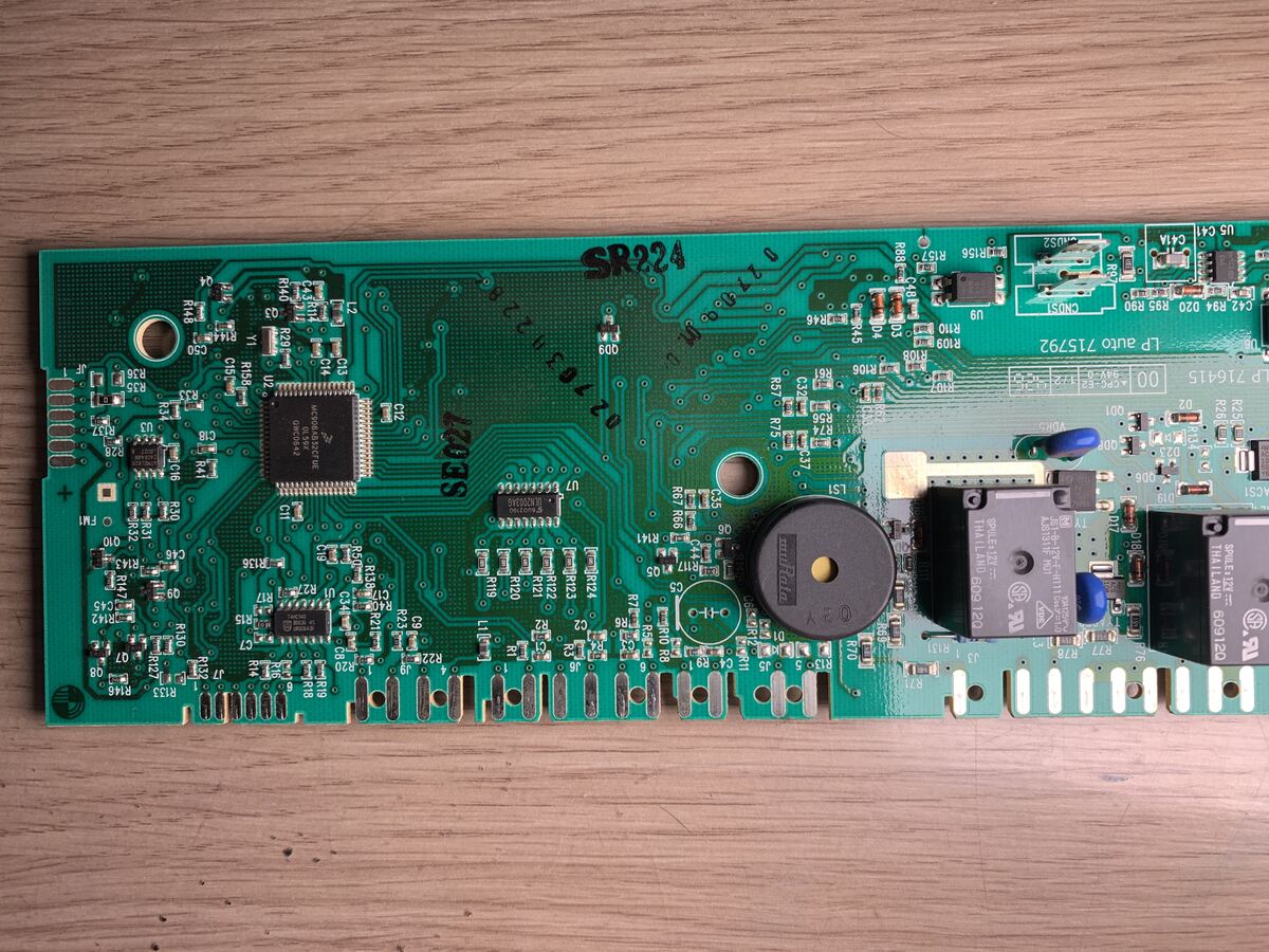

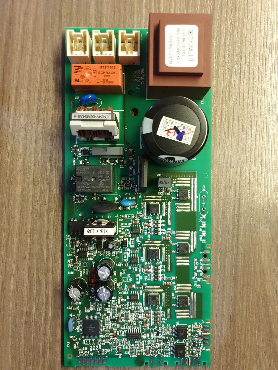

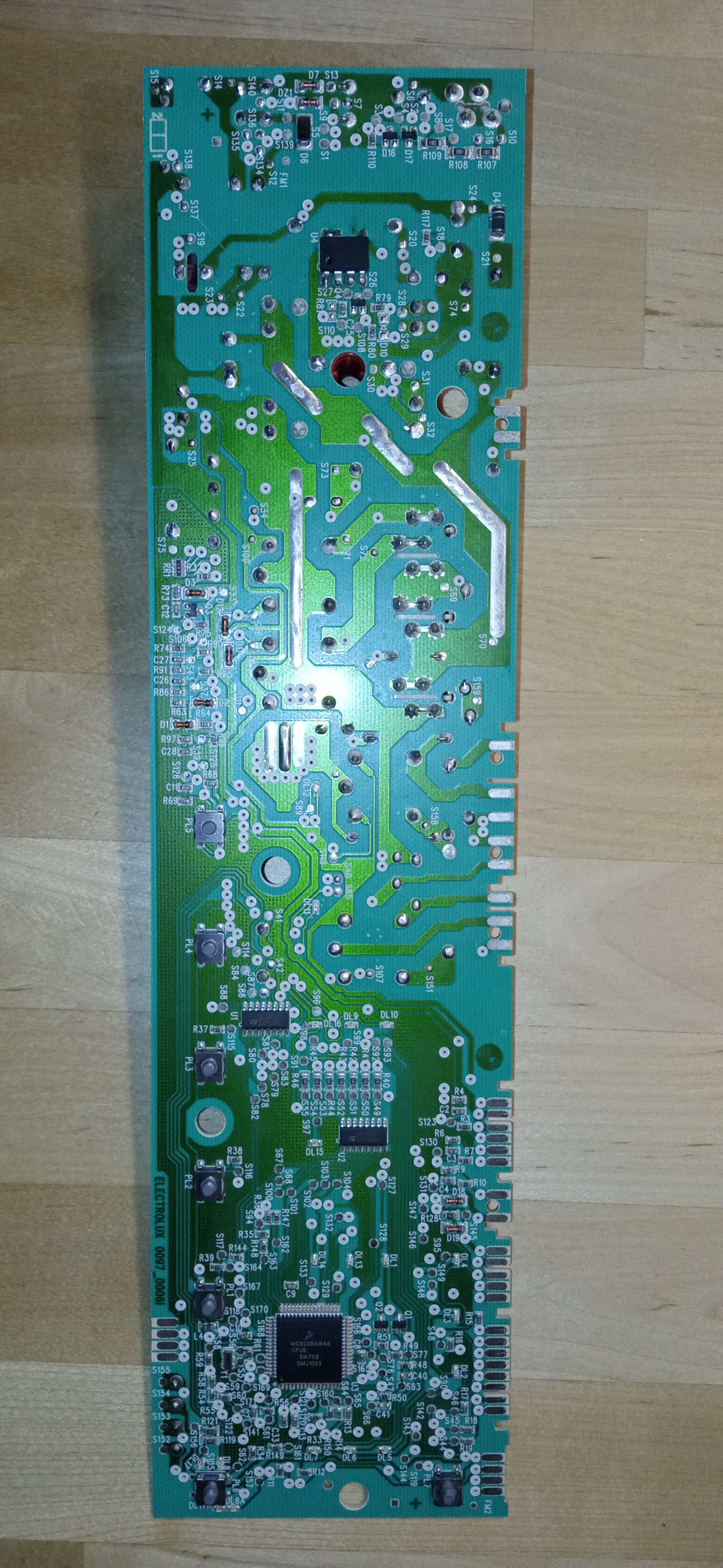

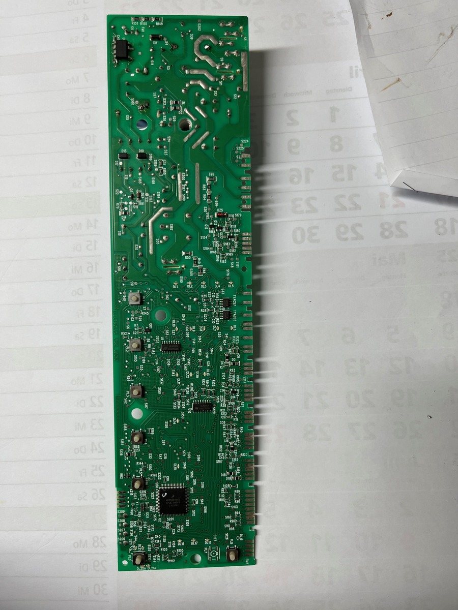

von Marco K. (mali-k)
Hallo liebes Forum,
bis jetzt konnte ich mir immer mit den Beiträgen hier weiterhelfen und
meine Geräte wieder fit machen... Ein großes Lob an dieser Stelle!!
Jetzt tut aber mein AEG T59880 nix mehr, weder Display noch Beleuchtung
und die Lösung habe ich nicht finden können...
Zu dem AEG T59880 habe ich hier viele Bilder von Platinen gefunden
allerdings ist mein Typ nicht dabei.
Daher die Frage in die Runde, welche Teile könnten defekt sein? Den
Widerstand habe ich nicht finden  können. Der LNK364 müsste auf U8 zu
sein - leider ist keine Beschriftung zu sehen.
Grüße mali-K
Scheint mir eine konventionelle Schaltung mit einem Tranformator und
Gleichrichter zu sein. Die Platinen hier funktionieren anders.
von hinz (Gast)
> und
Nein, was du als 50Hz Trafo ansiehst ist eine Drossel, wohl als passive
PFC.
von ●DesIntegrator ●. (Firma: FULL PALATINSK) (desinfector) Benutzerseite
Das Schaltnetzteil befindet sich um T2 herum
rechts unter dem T2 hats einen kleinen Elko, der könnte taub sein.
Ein Anwärmen des Elkos könnte die Schaltung evtl wieder zurück holen.
wenns war läuft, muss ziemlich sicher nur der Elko getauscht werden.
ferner könnte sonst der "U5" defekt sein
und der R145 ebenso (oder heisst der L2?)
Marco K. schrieb:
> Hallo liebes Forum,
> Grüße mali-K
Auf deinem linkem Bild ist die Inverterelektronik vom Motor zu sehen,
welche aber nicht dein Problem ist.
Dein Problem ist die Hauptelektronik, welche hinter der Bedienblende
sitzt. Diese ist identisch zu der, um die es in diesem Thread
ursprünglich ging. Da findest du hier genug Informationen
Oh nein, wie peinlich!
Ich hatte die ganze Zeit die falsche Platine im Visier!
Danke Christian für die Info :)
Die Maschine läuft bereits wieder Dank Blitzversand und
Ausgangssperre...
Viele Grüße

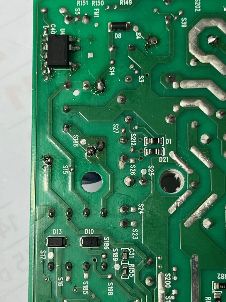

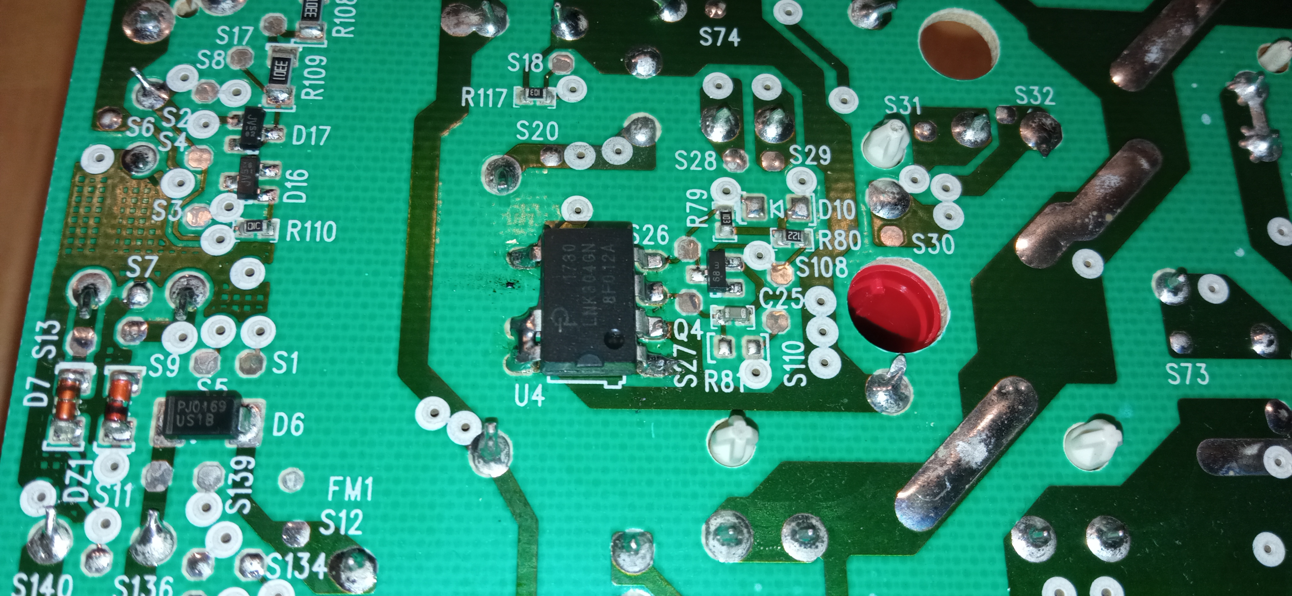

von Steffen M. (stevej)
hier mal noch meine Bilder mit den Punkten, an denen ich die
Steckernetzteile auf meiner Platine angelötet habe.
Habe jeweils Netzteile mit min 1A verwendet.
+5V und +12V sowie nochmal +12V für den Feuchtesensor.
!!Achtung!!
Der Feuchtesensor braucht ein Extranetzteil, da diese Spannung
potentialgetrennt ist! Wenn Ihr die 12V einfach nur brückt, kann es nach
meinem Verständnis dazu kommen, dass ihr 230V auf dem Gehäuse habt!
Allerdings funktioniert das bei mir noch nicht so gut. Die Wäsche wird
einfach nicht mehr ganz trocken. Als nächstes Versuche ich mal +15V am
Feuchtigkeitssensor. try and error.
Nach meinem Verständnis wird hier der Leitwert zwischen den zwei
Trommelschalen gemessen. Ob da mehr Spannung hilft, weiß ich ned
wirklich...
Ich melde mich, ob ich Erfolg hatte.
Steffen

von Frank Sperer (Gast)
ich habe einen Lavatherm 59840 (PNC 916096176(00)), bei dem seit ein
paar Tagen auch nichts mehr ging.
Ich habe den Widerstand T76 und den AC/DC-Wandler U4 LNK304GN getauscht.
Leider funktioniert es weiterhin nicht.
Der Widerstand hat im eingebauten Zustand erneut unendlich Ohm. Ich
werde ihn morgen nochmal auslöten und erneut messen. Gleiches werde ich
mit dem Kondensator C15 machen.
Hat jemand einen Tipp, was ich als nächsten prüfen könnte?
Danke vorab und Gruß
Frank
von Achim H. (pluto25)
Vermutlich hats den Lnk wieder zerschossen. Die Diode lebt noch? (D4?
über S24) Mit weniger Strom testen (25W Glühbirne in Reihe) dann kann
man gut nachmessen was den Kurzschluß verursacht.
Der Elko C15 ist in Ordnung. Der Widerstand ist erneut hochohmig. Die
Diode habe ich im eingebauten Zustand gemessen. In Durchlassrichtung
(nach links) hat sie 0,6 V). In Sperrrichtung Open Load.
Ich kann gerne nochmal den LNK304 tauschen. Da der Widerstand (und
wahrscheinlich der LNK304) direkt nach dem Tausch erneut kaputt ist,
hätte ich vermutet, dass noch ein weiteres Bauteil das zeitliche
gesegnet hat und den Fehler/Folgefehler verursacht.
Du meinst eine Glühbirne in Reihe zum Widerstand, oder? Eine 25
W-Glühbirne habe ich nicht wirklich zur Hand.
Frank
von Klaus R. (klaus2)
Jo...25W am Netzkabel. Lnk raus, R raus, Traffo prüfen und alle Teile in
dem Pfad - iwo muss ein kurzer sein!
Klaus.
Weißt du, wie das Schaltbild des Trafos aussieht? Wenn ich auf die
Lötstellen schauen, müssten die drei linken Pins wahrscheinlich zur
Primärseite gehören und die vier rechten zur Sekundärseite. (Ganz
abgesehen davon, wo ich ein Ersatzteil herbekommen würde.) Den
Kondensator C14 unterhalb des Widerstands kann ich noch prüfen.
Frank

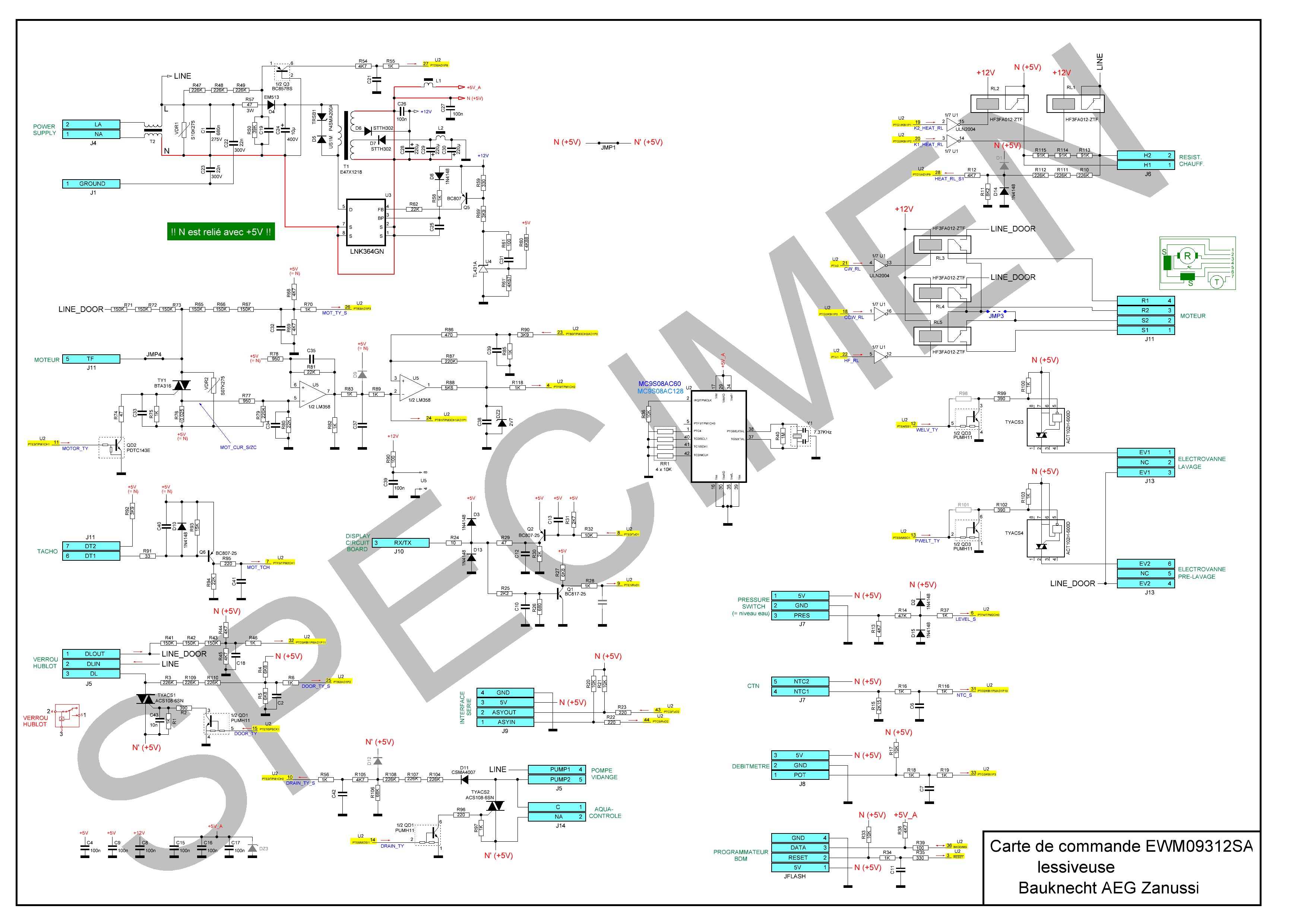

von zonko (Gast)
Der Thread hat zwar mittlerweile einiges am Buckel, aber vielleicht
findet sich ja doch noch jemand der mir weiterhelfen kann.
Ich habe eine AEG L71471FL Waschmaschine.
Jetzt waren, neben LNK364, Sicherungswiderstand und Drossel, auch an
verschmorte Spuren an D11 und R104, welche an Pumpe und Wassersensor
hängen.
Habe die defekten Teile gewechselt.
Ich kann jetzt das Pumpen/Schleudern Programm starten und es läuft
problemlos durch. Wenn ich ein Waschprogramm starte, startet sie auch
ganz normal für ein paar Minuten. Sie pumpt Wasser rein, schaukelt die
Trommel einige Minuten hin und her und plötzlich schaltet sie sich
komplett ab und der LNK364 ist im Eimer, alle anderen Teile sind
unversehrt.
Wechsel ich den Lnk364 beginnt das Spiel von vorne.
Irgendwo ist da was im Argen. Kann ein defekter Wassersensor den LNK364
schießen? Da ja D11 und der Wderstand danach hinüber waren, hab ich J14
und J15 in Vermutung. Die Pumpe (J15) verrichtet aber ohne klagen ihren
Dienst wenn ich das Pumpen/Schleudern Programm wähle und auch am Anfang
wenn ich ein Waschprogramm wähle, pumpt sie das Wasser rein.
von H. H. (Gast)
Dein Schaltplan ist unleserlich.
von R. H. (snapper)
Der Schaltplan ist leserlich !
von zonko (Gast)
Danke fürs korrekte Hochladen.
Hab mich auch beim Anschluss vertan. Ich meinte J5 und nicht J15.
Wenn R108, R107 und R104 die korrekten Werte haben, kann D11 nur dann
beschädigt werden, wenn da ein Fehler auf der Platine vorliegt (nicht
Bateile, sondern die Leiterplatte selber), denn durch die hochohmigen
Widerstände kann niemals ein grosser Strom durch die Diode fliessen -
und auch keine hohe Spannung, wobei das einer 1kV Diode sowieso nichts
ausmacht.
+5V N ist ja direkt der N Leiter aus dem Netz und auch hier kann es nur
dann zu Problemen kommen, wenn es eine Unterbrechung im +5V N Netzwerk
gibt, also wenn da irgendwo was offen ist, was L in die Schaltung leitet
und nicht in +5VN.
Du solltest also genau untersuchen, ob die Platine beschädigt ist,
speziell gerissene/unterbrochene Leiterbahnen.
Danke an snapper für das gute Bild.
...vll meinte er ja auch D15 oder R2 oder so ;)
Klaus.
von zonko (Gast)
> dann beschädigt werden, wenn da ein Fehler auf der Platine vorliegt
> (nicht Bateile, sondern die Leiterplatte selber), denn durch die
> hochohmigen Widerstände kann niemals ein grosser Strom durch die Diode
> fliessen - und auch keine hohe Spannung, wobei das einer 1kV Diode
> sowieso nichts ausmacht.
> und nicht in +5VN.
R104 war ebenfalls ebenfalls hinüber. Die Leiterbahnen habe ich sgleich
als erstes von R108 kontrolliert, die sind alle in Ordnung. Und sie pump
ja ganz ohne Probleme ab. Nur der Hauptwaschgang vernichtet den LNK nach
einigen Minuten.
Mich macht ja stutzig, dass der 47 Ohm Sicherungswiderstand nicht
durchbrennt.
von Thomas F. (mcgyver)
Hallo
Ich hätte da wiedermal einen Kandidaten mit vermutlich durchgebrannten
TNY266GN
Beim Auslöten habe ich den vermutlich mit gegrillten Widerstand(?) am
Drain Pin bemerkt.
Kann mir einer sagen, welcher Wert der hatte bzw. haben soll?
Laut Datenblatt
(https://www.mouser.de/datasheet/2/328/tny263_268-1512708.pdf)
sollte der Pin direkt auf die Diode und den Trafo gehen.
Auf einer Reparaturseite lese ich was von SMD101.
(https://www.how-to-repair.com/help/bosch-neff-siemens-tumble-dryer-intermittent-fault-starts-and-stops-afer-a-while-or-does-not-start/)
Wäre dann ein 100 Ohm Widerstand? Was hat der für einen Sinn?
"Schutzwiderstand"?
(Der TNY auf dem Bild ist bereits ausgelötet, der liegt lediglich auf
der PLatine)
von Sandra M. (eddymma)
Hallo liebe Forumsgemeinde,
Das ist ja toll was ihr hier auf die Beine stellt, vor allem nachhaltig!
Ich hoffe es kann sich jemand bei mir melden, der mir meine Platine
durchmessen und ggf. reparieren kann. Ich bin schon mal sehr stolz, dass
ich sie alleine ausgebaut habe. Dafür habe ich nicht einmal eine
richtige Anleitung gefunden.
Ich komme aus der Nähe von Lüneburg, vielleicht wohnt jemand in der
Nähe?
Zu meinem Fehler Bild:
mein AEG Trockner 59800 hatte zunächst den Fehler E60/E67. Wenn ich den
Trockner dann aus und wieder angemacht habe, dann ist er durchgelaufen
und hat auch gefühlt nicht wesentlich länger als sonst gebraucht, die
Wäsche war ganz normal trocken. Aber bei jeder neuen Wäscheladung kam
immer erst wieder der Fehler.
Nun hatte er plötzlich den Fehler E60/E64 und dabei roch es verkokelt im
Raum. Hinten und die Seite habe ich aufgemacht und ich kann dort
nirgends etwas kokeliges riechen. Sieht auch alles aus wie sonst.
Lüfterrad dreht sich ganz frei, habe ich ausgebaut und von Flusen
befreit. Bisher habe ich die Spannungsrolle und ein Lager an der
Motorwelle tauschen müssen, hat alles super funktioniert.
Der nette Gerald von Schraubdoc glaubt, dass es die Platine ist.
Ich würde mich sehr über Rückmeldungen freuen!
Liebe Grüße Sandra
von H. H. (Gast)
> befreit.
Das mach mal auch mit der Platine, und dann noch ein besseres Foto von
der Ecke, die so besonders viel Staub abbekommen hat.
H. H. schrieb:
>> befreit.
Darf man die überall gefahrlos anfassen beziehungsweise einen
Staubsauger drauf halten? Oder mit einem Pinsel ab pinseln? Ich habe
sowas noch nie in der Hand gehabt… Habe aber schon mal gelernt, dass man
zB. Kondensatoren nicht unbedingt anfassen darf, auch wenn kein Strom
mehr angeschlossen ist.
von H. H. (Gast)
Weicher Pinsel und Staubsauger.
Voilà… Ist das Foto ok?
von H. H. (Gast)
Sandra M. schrieb:
Man sieht jedenfalls, dass es sich nicht um den klassischen Fehler
handelt.
Gib mal die PNC des Geräts durch.
H. H. schrieb:
> Sandra M. schrieb:
> handelt.
91609378800
von H. H. (Gast)
Sandra M. schrieb:
> 91609378800
Also ein Wärmepumpentrockner.
Läuft denn der Kompressor?
H. H. schrieb:
> Sandra M. schrieb:
>> 91609378800
Mehr als die Anfangsgeschichte mit den Fehlern kann ich nicht sagen.
Hast Du die gelesen?  Welcher ist der Kompressor? Liegt das denn nahe?
Kann ich ohne Platine vermutlich auch schlecht prüfen. Ich war halt
schon bis zu dem Tip vom Schraubdoc gekommen, dass es die Platine sein
müsste.
von H. H. (Gast)
Sandra M. schrieb:
> Ich war halt
> müsste.
Sieht eben gerade nicht nach der Elektronik aus.
von Peter K. (chips)
wenn du schon die Platine ausgebaut hast, schau (riech) mal nach was
verkokeltem - auch auf der Rückseite
Ich kann da beim besten willen nichts verkokeltes riechen, an die
Rückseite kommt man schlecht dran, da sind aber offenbar auch keine
Elemente verbaut, der Drehschalter vom Trockner steckt da drin …
Dann versuche ich mal alles wieder korrekt zusammenzubauen und den
Trockner noch mal zu starten? Und kann mir noch einer verraten welches
der Kompressor ist?
von H. H. (Gast)
> der Kompressor ist?
So ein schwarzer Topf mit dünnen Rohren dran.
https://www.scstec.de/shop/media/catalog/product/cache/1/image/9df78eab33525d08d6e5fb8d27136e95/5/0/148_0/www.scstec.de-50441-31.jpg
von waeschewascher (Gast)
was ist mir D8 - sieht irgendwie komisch aus...
von R. H. (snapper)
Schatten von C49 !?

Der Fehler liegt auch am Schaltnetzteil, denn am Ausgang (Puffer-C C23)
liegen 0V an.
Defekt waren auf jeden Fall der LNK304 U4 und der Lastwiderstand R76,
sowie der Transistor Q4 (BC817-25 "6B") am FB-Pin des LNK. Alle Drei
sind getauscht worden, es funktioniert aber immer noch nicht.
Vor dem LNK an C15 liegen >300V an. Check.
Den Trafo T1 hatte ich schon ausgelötet und vermessen, alle drei
Wicklungen
haben einen sinnvollen Widerstand. Check.
An der Sekundärseite liefert der Trafo beim Einschalten scheinbar einen
Spannungspeak und dann 0V. Ich kann aber aktuell nur mit einem DMM
messen. In der Arbeit könnte ich das mal mit dem Oszi nachmessen.
(Check?)
Am LNK, Pin 4 = BP liegen 5,6V an - Check.
Am LNK, Pin 3 = FB liegen 0V an - deswegen hatte ich den Q4 = BC817
überprüft und rausgefunden, dass die Strecke CE Hochohmig defekt ist.
Aber es sind weiterhin 0V.
An was kann es noch liegen?
Was kann ich noch überprüfen und was sollen die Nennwerte sein?
Ein richtiger Schaltplan zu der PCB wäre auch mal toll. Man findet
irgendwie nicht oft einen Schaltplan mit dem Transistor mit zwei
Sekundärwicklungen.
Die Verbindungen an FB landen mit einer Via leider direkt unter dem
Drehschalter, deswegen kann ich nicht ganz nachvollziehen, wo der FB
angeschlossen ist. Im schlimmsten Fall muss ich das Ding auch mal
auslöten und durchklingeln...
Für Tipps wäre ich extrem dankbar, ansonsten muss ich auch Richtung
externes Netzteil gehen? Wobei das Unsinn ist, denn wenn der LNK nicht
taktet fehlt ja auch die Spannung für den Feuchtesensor... :-(

Es hatte tatsächlich mit dem Kompressor zu tun, das Lüfterrad davor
hatte nämlich blockiert. Seitdem ist der Trockner zweimal ohne Probleme
durch gelaufen und nun hatten wir das Problem, dass er mittendrin
ausgegangen ist. Wenn ich jetzt versuche ihn anzuschalten, leuchtet mal
alles auf und dann geht es wieder aus und wieder an und wieder aus.
Einmal gab es kurz die Fehlermeldung E 60, aber zum genaueren auslesen
komme ich nicht, weil er ja immer wieder ausgeht. Könnt ihr bitte noch
einmal jemand einen Blick auf die Platine werfen? Vielleicht ist sie es
ja jetzt doch? Parallel habe ich das Problem, dass der Ablauf eventuell
zugesetzt ist, jedenfalls hat sie beim letzten Mal nicht abgepumpt Pumpe
habe ich aber schon kontrolliert. Das führte jedenfalls zu ganz viel
Luftfeuchtigkeit im Gerät, könnte das der Platine irgendwie geschadet
haben?

von Alex G. (natkarlex)
Hy Leute !
Kann mir jemand einen tipp geben.Mein AEG Electrolux T59800 läuft
Heizt aber nicht.Hatte eine Fehlermeldung E 60 alles gereinigt
fehlermeldung ist jetzt weg. Platine ausgebaut keine brand stellen sieht
top aus LNK und
R-widerstände sehen auch gut aus woran könte es evt.liegen?
von R. H. (snapper)
hi
Heizelement mal durchgemessen ?
von H. H. (Gast)
Hat er keines.
von R. H. (snapper)
T59800 ist doch eine Waschmaschine oder !?
https://elektrotanya.com/electrolux_t59800.zip/download.html
von H. H. (Gast)
Nein.
T steht für Trockner. Werde die Wärmepumpe und das Heizelement
nachschauen.
