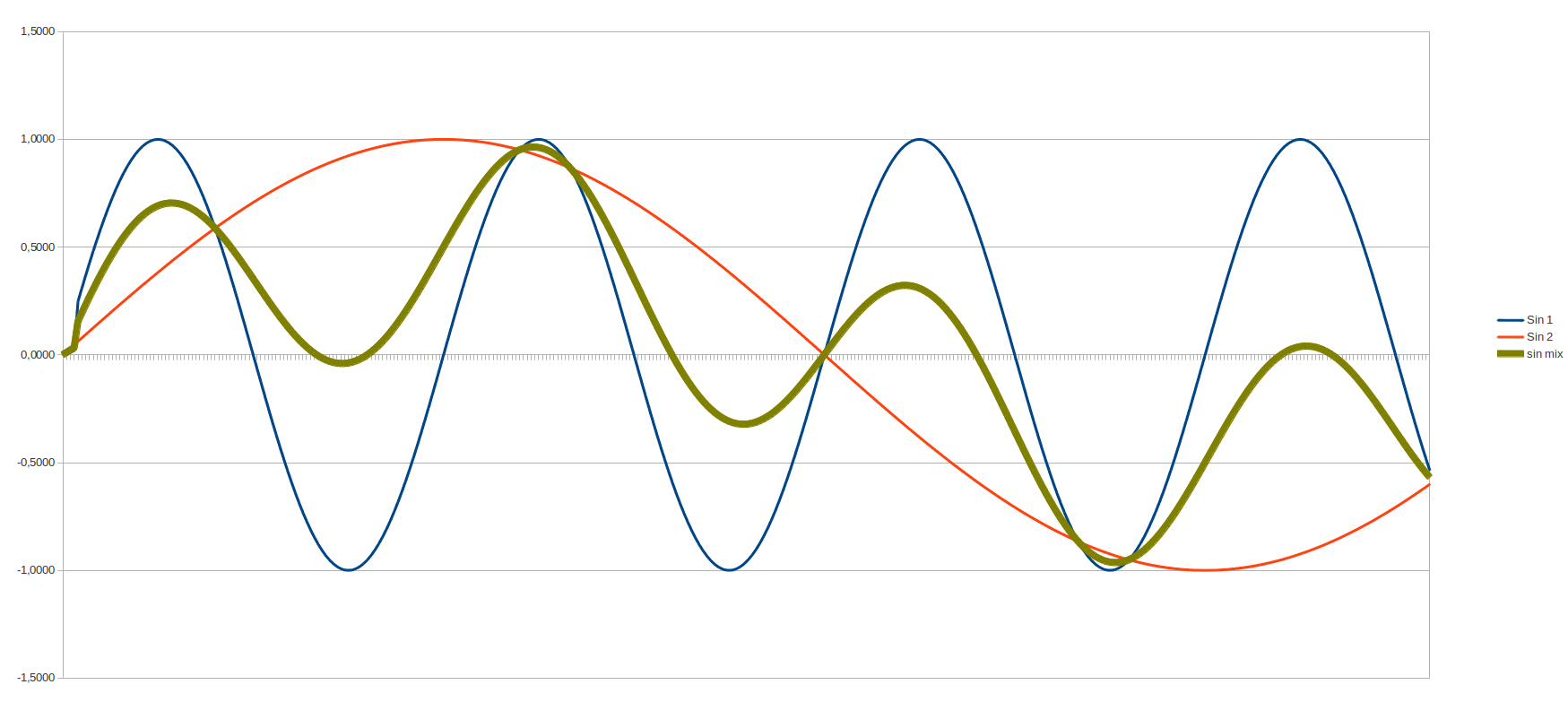

Bussard schrieb: > Stichwort: Addition. > Zeichne beide Schwingungen in ein Amplitude/ Zeit Diagramm. Anschließend > addierst du die Schwingungen für genügend Zeitpunkte und verbindest > diese miteinander. Die sich ergebende Kurve stellt die Bewegung der > Membrane dar. Bei 2 Frequenzen kann man das sehr gut sehen. > (Oder du nimmst einen Simulator). Oder man schnappt sich LibreOffice Calc, siehe Bildanhang ;-)
M. K. schrieb: > LibreOffice Calc, siehe Bildanhang ;-) Öhm, aber dann richtig bedienen (Addition) der Werte ;-)
Bussard schrieb: > M. K. schrieb: >> LibreOffice Calc, siehe Bildanhang ;-) > > Öhm, aber dann richtig bedienen (Addition) der Werte ;-) Hatte es wieder "normalisiert", sonst meint der TO nachher noch er braucht bei 100 überlagerten Frequenzen einen Lautsprecher mit 200 Vpp :-D

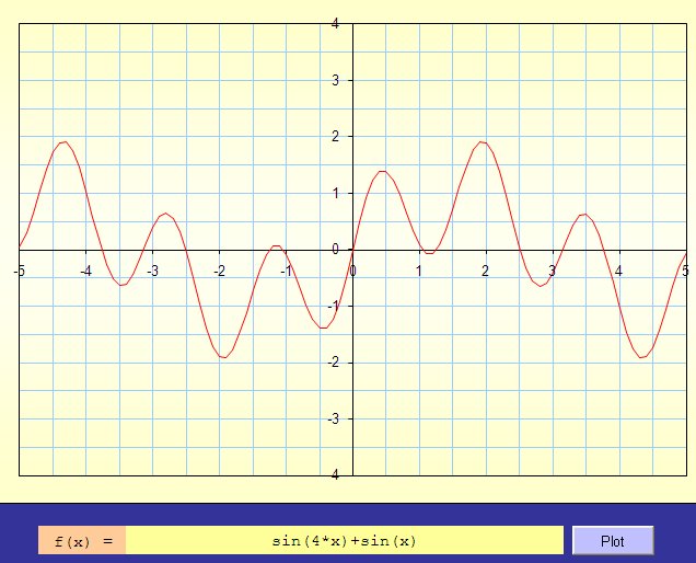

www.geogebra.org Da kannst du schön Funktionen eingeben, und es kommt (wie oben schon gezeigt) ein zeitlicher Spannungsverlauf raus, dem in etwa die Auslenkung der Lautsprechermembran entspricht. y = sin(x) gemischt mit y = sin(4x) ergibt die Funktion y = sin(x) + sin(4x)
