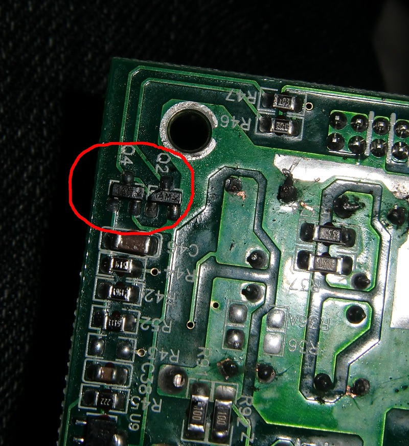

Ich bin gerade dabei, einen alten Videoseven-Beamer (PD520x) wieder
herzurichten. Die Kiste funktioniert an sich, allerdings klickt eins der
Bauteile.
Hab beim Auswechseln sämtlicher Elkos mit recht abenteuerlichen Werten
eins der Bauteile angeknackst, jetzt zündet die Lampe nicht mehr.
Was ist das für ein Teil? Beschriftung ist 1AMK mit einem liegenden K.

Ich lese da 1A*M*. Wühl dich halt durch die Listen für SMD-Bauteile,
könnte ein Transistor sein.

MMBT2222

Danke Alex, sieht gut aus - mich würde aber interessieren, wie du auf
diese ganz andere Teilenummer gekommen bist :)

Wie ich bereits oben schrieb: Es gibt Listen mit den SMD-Codes. Selbst
Google hilft wenn man nach 1am und smd sucht.

Alex S. schrieb:
> MMBT2222
Nö, MMBT3904

Abgesehen von der Größe des Bildes ist es auch einfach schlecht.
Schlecht ausgeleuchtet, so daß man darauf nur sehr wenig erkennen kann.
Klar, man könnte das Bild in ein Bildbearbeitungsprogramm laden und an
Kontrast/Helligkeit solange herumdrehen, bis man dann vielleicht
irgendwann doch etwas erkennen kann, aber: Sind wir hier ein Forum für
Bildforensik?
Bilder von stark reflektierenden Objekten macht man mit diffusem Licht.
