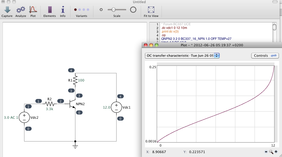

von M. K. (sylaina)
Vlad Tepesch schrieb:
> wo ließt du das?
> In lese sowohl beim BC327, als auch beim BC337 eine UCE_sat von ~0,7V
> ab.
Na dann aber noch mal üben gehen (ich meinte übrigens den BC337, hab
mich vertippt von wegen NPN bzw PNP). Man muss so nen BiPo ja nicht in
die Sättigung treiben. Bei nem HFE von 10 und 100 mA Kollektorstrom hat
der BC337 deutlich unter 100 mV Uce (dümpelt irgendwo bei 60 mV rum).
Einfach mal in die Diagramme schaun. Und wenn man mit LT-Spice mal
nachschaut kommt man bei nem HFE von ~100 bei ~100 mV raus ;)

von M. K. (sylaina)
> @Michael Köhler (sylaina)
> Schalt und Kollektor-Spannung sind beide gleich.
> was ist da abgetragen? 0-3 gegen 0-4 ?
Aufgetragen ist da Uce über der zu schaltenden Spannung, also die
Spannung zwischen den Knoten 3-0 über 4-0.
However, mit nem BC337 wirste so um die 100 mV Spannungsfall haben.
> Interessant ist doch Diagram 4.
> Das zeigt mir bei einem Kollektorstron von 100mA ~700mV.
> Oder lieg ich da total falsch?
Gegenfragen (bzgl Diagramm 4):
1. Wie treibt man einen Transistor so in die Sättigung?
2. Warum willst du ihn so in die Sättigung treiben?

von Falk B. (falk)
@  Vlad Tepesch (vlad_tepesch)
>doch, ich will wirklich nur leds schalten.
>Das Problem ist halt, dass nicht viel Luft zwischen
>Batterie-Versorgungsspannung und Vorwärtsspannung der LED ist und auf
>Spannungswandler würde ich gerne verzichten.
Dann geht es so sowieso nicht. Siehe LED. Bau eine einfache
Konstantstromquelle mit einem Bipolartransistor ala BC337, dann kann
man auch die Vorwidertände weglassen und man hat eine Chance, dass es
trotzdem solide funktioniert. Und ja, so 1-2V muss du da dem Transistor
gönnen, sonst wird das nichts. Vollprofis schaffen es auch mit 0,5V,
aber das ist eine andere Liga.
MFG
Falk
