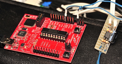

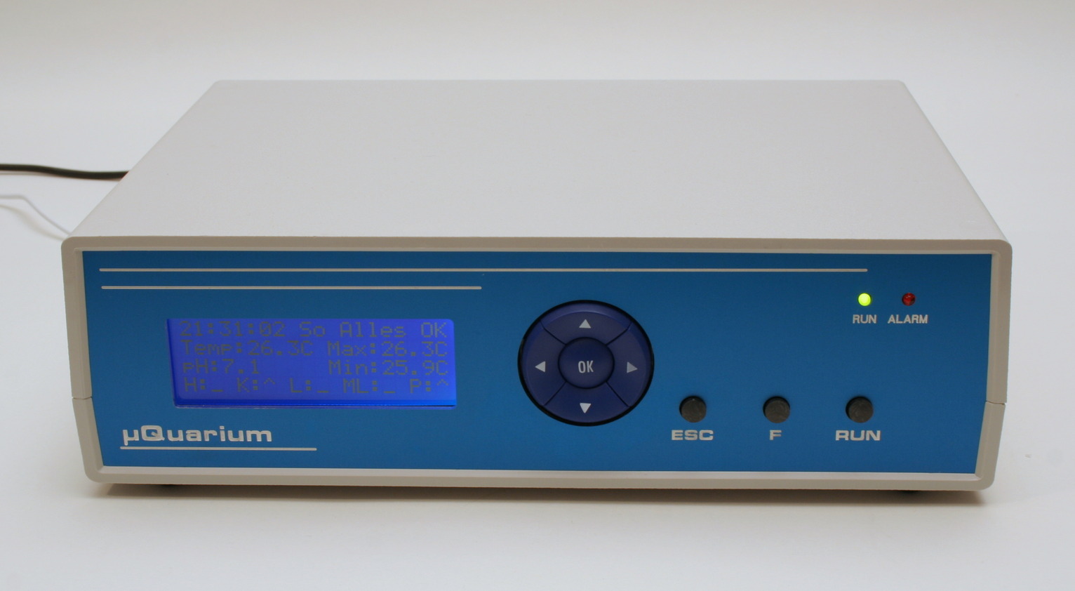

von Stefan K. (oxid)
Hallo Torsten
Genau sowas war meine Diplomarbeit! :)
Implementiert sind:
-Temperaturmessung mit Regelung von Heizer, Lüfter und Alarm.
-pH Messung
-Schalten von Licht und Mondlicht
-Schalten der Strömungspumpen (Meerwasser)
-Ausgabe der Daten über RS232
Inzwischen ist noch ein Terrarium dazugekommen, drum gibts inzwischen
noch ne zweite Version:
-Feuchtigkeitsmessung
-Steuern der Beregnungsanlage
Ich hab auch mal drüber nachgedacht das ganze als Open Source auf meiner
Website zu veröffentlichen. (www.tiefblau.ch) Aber wie das dann halt so
ist hab mir bis jetzt der Antrieb gefehlt, die Daten alle fürs Web
aufzubereiten.
Wenn du Fragen hast helfe ich gerne.
Ach ja, nimm statt den LM75 den 76 dann wird noch genauer.
Gruss Steff
PS: Ups hab erst jetzt gesehen das die Bilder so gross sind, hab die
falschen erwischt. Gibts keine möglichkeit die nachträglich zu ersetzen?
von Guppy (Gast)
@ Stefan,
wenn Du es ernst meinst, dann stell doch das Material zur Verfügung.
Das ist so sauber aufgebaut, da wirst Du doch sicher Schaltplan Layout
und Sourcecode schnell parat haben, Handbuch ist ja schon fertig.
Auf der Webseite wird man das sicher gern als Projekt aufnehmen.
Du bist der Chef, es ist Dein geistiges Eigentum.
Entscheide selbst.

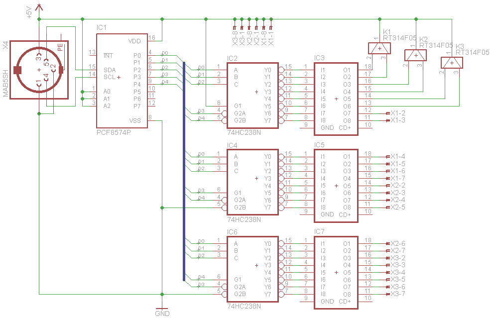

Die Steckdosen würde ich gern in ein extra Gehäuse auslagern. Was meint
Ihr dazu? Hat jemand einen Vorschlag?
Die Schaltung (s. Bild) kann man auf bis zu 12 Steckdosen erweitern.
Optional sind:
* X1, X2 und X3 (Micromatch)
* IC4 .. IC7
Unterputz-Dosen kann man ja sicher auch in ein Gehäuse einbauen, oder?
Die kosten jedenfalls nur 1,80€ pro Stück, z.B. ebay 170870990800
Die Pumpe wird beim schalten ordentlich knacksen wenn das Radio an ist.
Mit den Triacs ^^ würde ich intelligenter schalten, aber ich will nicht
warten, bis ich das ausprobiert habe. Die Relais betrachte ich als
Übergangslösung; von der erwarte ich, dass sie auf Anhieb funktioniert.
Cool, allein optisch schon ein Genuss.

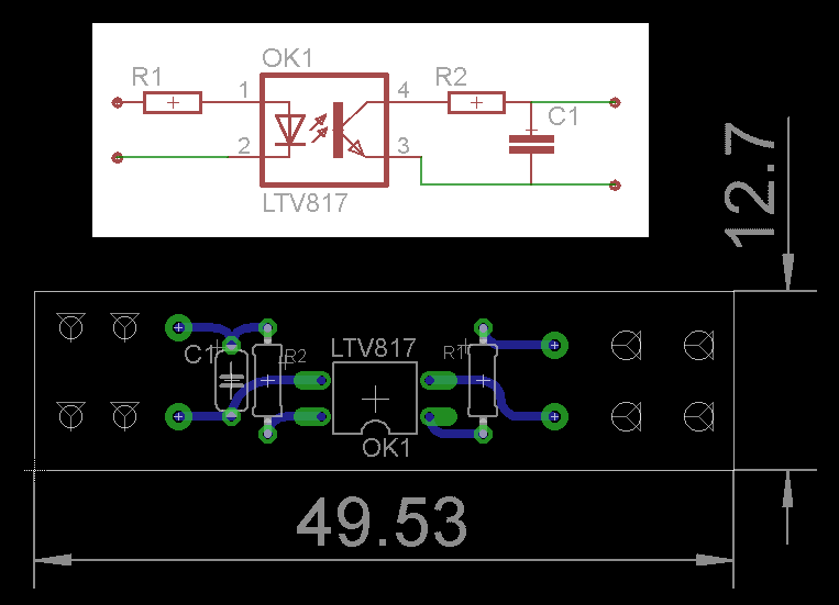

Ein EVG für die Leuchtstofflampen habe ich mir dagegen fertig gekauft.
Das wäre vllt. noch ein Extra-Projekt mit niegriger Priorität.
Ich würde kleine Platinchen machen (s. Bild), um solche EVGs mit PWM
anzusteuern, was meint Ihr?
> falschen erwischt.
Zu klein. ;-) Ich kann die Schrift auf den ICs nicht lesen. :-p

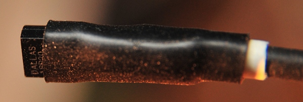

von Torsten C. (torsten_c) Benutzerseite
Lutz schrieb:
> Schau mal nach DS18B20 …
Das ist ja ein guter Tipp, danke. :-) Das Teil ist winzig und scheint
hochintelligent zu sein.
Der "Parasite-Powered" Mode ist ja genial. :-) Der hat den
"Blockkondesator" auch gleich eingebaut. Daher können wir bei dem
TO92-Gehäuse auf eine Mini-Platine verzichten und direkt zwei Adern
anlöten.
Ich denke, statt Giessharz kann ich auch wasserfesten Klarlack nehmen,
der für's Aquarium geeignet ist, und tauche den DS18B20 mit angelöteten
Strippen einfach in den Klarlak. Dann kann ich auch auf das Reagenzglas
^^ verzichten.
Ich habe mir gerade ein paar bestellt.

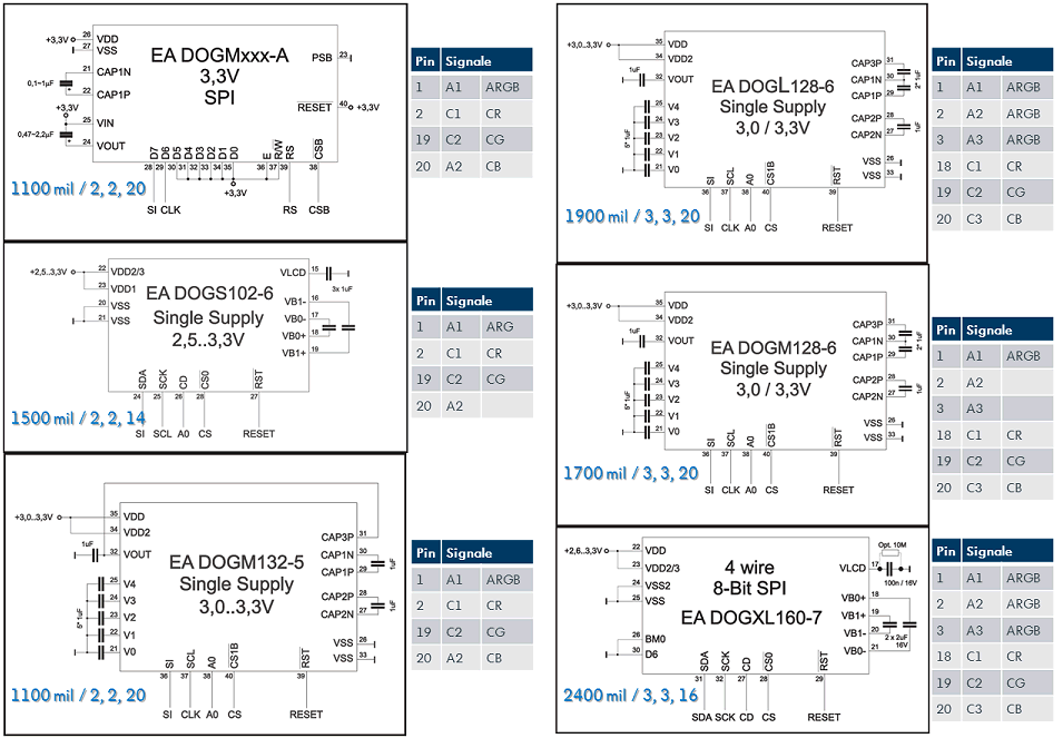

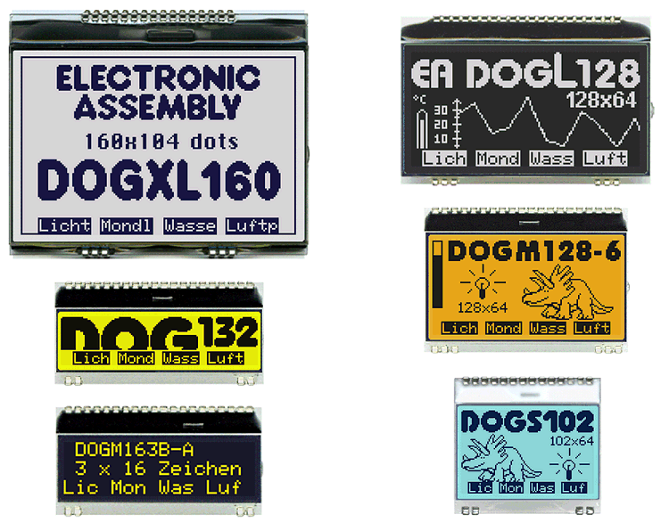

BTW: Ich bin gedanklich gerade bei der Platine mit Display, Tasten und
einem Dreh-Drück-Geber. Die DOG-Serie ist ja verhältnismäßig preiswert.
Ich würde mich beim Platinenlayout aber ungern auf ein bestimmtes Modul
festlegen.
Bei 3,3V und im unidirirektionalen 4-wire SPI-Betrieb sind die Displays
Schnittstellen-kompatibel aber nicht Pin-kompatibel.
Ich versuche mal, die Platine für alle sechs Typen (s.Bild) auszulegen.

BTW: Im Bild (Anlage) sind ein paar Beispiele, wo die o.g. Displays
proportional in der Größe abgebildet sind. Unten ist jeweils ein Text
für "Softkeys" voegesehen. Im Beispiel:
* Licht (Leuchtstoff)
* Mondlicht
* Wasserpumpe
* Luftpumpe
Ich versuche das Layout mal so hin zu kriegen, dass dafür unter dem
Display immer vier Taster Platz haben.

Daniel T. schrieb:
> Für die Temperaturmessung gibt es digitale Fühler, im meerwasserfesten
> Gehäuse.
Cool, ich hatte mir zwar schon ein paar 18B20er im TO-92-Gegäuse liefern
lassen, aber für den Anschluß können wir ja einen pinkompatiblen
RJ-45-Stecker statt Mono-Klinkenstecker ^^ mehmen. Wenn man mehrere

Das schalten oder dimmen von 230V würde ich in eine separate Box
auslagern, die über I²C oder SPI mit dem zentralen Steuergerät verbunden
ist. Eine 230V-Box mit 10 Schaltern (z.B. S202S02) könnte man ja
vorsehen. Für eine Box mit mit 8 S202S02 und einem
Port-Expander PCF8574 mache ich gerade das Platinenlayout. Wenn man
zwei davon nimmt und den zweiten nicht voll bestückt, geht's ja
vielleicht auch.
Für 12V und 24V würde ich eine Box mit MOSFETs vorsehen, ebenfalls über
SPI oder I²C gesteuert.
Die separaten Boxen haben den Vorteil, dass man weniger Kabelsalat hat
und man ist flexibler. Der eine braucht 8 x 230V, der nächste nur 1 x
230V und 1 x 12V usw...

Über eine Leitung zu einer Box mit Port-Expander PCF8574 und ein
paar (Halbleiter-) Relais kann die Heizung, das Licht und z.B. die Pumpe
gesteuert werden und die Temperatur wird über einen oder mehrere DS18B20
gemessen.
Einen freien PWM-Ausgang des Prozessors (P1.5) nehme ich für die
EVG-Ansteuerung:
  http://www.mikrocontroller.net/attachment/148913/EVG-Ansteuerung.png

Teure Displays, wie diese:
  http://www.mikrocontroller.net/attachment/149236/DOG.png
sollten in der Basisversion nicht Voraussetzung sein.

Lutz schrieb:
> Torsten C. schrieb:
>> Den LM76 führt Reichelt nicht, aber den besorge ich mir schon.
> Schau mal nach DS18B20 unter … Hat bei mir gut funktioniert
> (20 Stück) und ich denke, daß das Gehäuse besser geeignet ist.
Hmmm, ich bin hin- und her gerissen. Einerseits hat Reichelt den LM75
für 1,50€:
http://www.reichelt.de/index.html?ARTICLE=49349
andererseits ist die Gehäuseform des DS18B20 echt praktisch, ich habe
mir gerade einen an ein RG174-Kabel gelötet (siehe Foto). Eintauchen in
"Modellbaulack" war nicht sehr erfolgreich, aber das war nur ein Test.
Entweder ich implementiere eine 1Wire-API
Beitrag "Interrupt-Pointer verbiegen für Zustandsautomat"
oder ich nehme einen DS2482, aber der kostet auch nochmal knapp 2 Euro.
Oder wir nehmen den LM76.
Hat jemand eine Entscheidungshilfe? Alex (kkklaus) / Seewolf, was maint
Ihr?
von Daniel (Gast)
Ich würde den DS18XX nehmen. Habe ihn in ein Kunstoff Röhrchen gesteckt
und dann das Röhrchen mit Silikon(für AQ) gefüllt dann noch nen
Schrumpfschlauch drum. So ist er dicht und auch Meerwasser sicher.

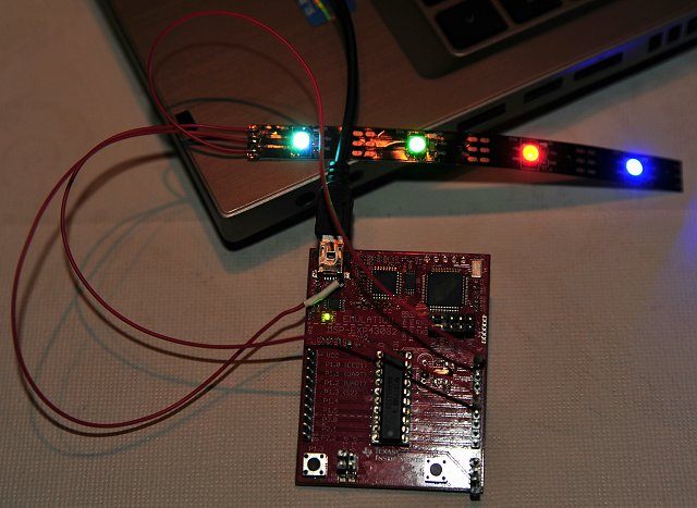

Hier mal ein aktueller Stand:
Das Dimmen per PWM funktioniert und lässt sich per USB oder per Taster
(S2 an P1.3) steuern, siehe Foto. Zu festen Zeiten sind Sonnenauf- und
-untergang sowie ein Abdunkeln tagsüber umgesetzt. Auf der
USB-Schnittstelle geht aktuell nur:
* Setze PWM-Prozent
Die I²C-Kommikation über Interrupts klappt auch, die Relaisbox ist aber
noch nicht komplett zusammengebaut, das mache ich über Pfingsten. Damit
kann dann die Beleuchtung nachts komplett aus gehen.
Ich bin mir noch unsicher, ob ich dann nachts eine LED als "Mondlicht"
anmachen soll, und ob diese einfach nur ein/aus gehen soll, oder auch in
der Helligkeit veränderbar sein soll. Gibt es dazu Meinungen?
Über Pfingsten kümmere ich mich um die USB-Funktionen:
* Setze Uhrzeit
* Lese Uhrzeit
* Lese aktuelle Wassertemperatur (DS18B20)
* Lese aktuelle Prozessor-Temperatur (Spielkram)
* Setze Dimm-Startzeit 1
* Setze Dimm-Startzeit 2
* Setze Dimm-Startzeit 3
* Setze Dimm-Startzeit 4
Die darüber hinaus geplanten Funktionen pflege ich nächste Woche in den
Artikel Ultimatives Aquariumsteuergerät ein.

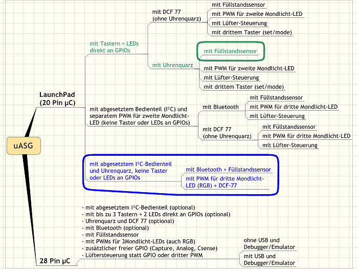

Also das MSP430 LaunchPad ist mit 20 Pins natürlich recht
eingeschränkt. Aber wie bereits Dr. Sommer im Beitrag #3179078 schrieb:
> Ich wollte ja nur sagen, dass es wenig Sinn macht mehrere kleine µC
> diret nebeneinander anzuordnen um an einer Stelle viel I/O zu haben,
> weil man da besser einen großen µC nimmt
Siehe Beitrag "Re: Multi-Prozessor-Systeme mit LauchPad"
Also braucht das Steuergerät (selbst wenn es in eine Zigarettenschachtel
passt) wenigstens die 28-PIN-Version des MSP430.
Mit den 20-PIN-Versionen des LaunchPads lassen sich nur eingeschränkt
die ganzen aktuell geplanten Funktionen umsetzen, siehe Bild.
Allerdings kann man - durch einzelnes aktivieren und deaktivieren der
Teilfunktionen - die Software mit dem LaunchPad komplett entwickeln,
reifen lassen und testen. Dazu baue ich nun gerade zwei Versionen mit
Lochraster-Platinen:
1. Die grüne (Billig-Version ohne Zusatz-Platine)
2. Die blauen Varianten (per Jumper umschaltbar), zum testen der übrigen
Funktionen.
Alles andere muss dann jeder selbst für sich entscheiden. Eine Platine
mit einer 28-Pin-Version kostet Geld und sollte durch vorherige Tests
mit den "blauen Varianten" abgesichert sein.
Ist das OK so, oder hat jemand Kommentare?

Moin!
Ich habe noch einen weiteren PIN am MSP430 verplant: Ansteuerung eines
RGB-LED-Strips. Ich habe mir einen Meter bestellt (ebay 350813430567)
und musste vier LEDs abschleiden, damit der LED-Strip unter den
Aquarium-Deckel passt.
Die Ansteuerung ist zwar etwas "tricky" (siehe
Beitrag "Re: WS2811 Ansteuerung"), aber den einen Pin
sollte das "ultimative Aquariumsteuergerät" dafür schon frei haben,
denke ich. Jedenfalls geht's (s. Foto).
Ob die Fische Verständnis für ein "Party-Programm" mit farb-wechselndem
Lauflicht haben, weiss ich nicht, aber ein roter Sonnen-Auf- bzw.
Unter-gang ist damit kein Problem.
VG Torsten
