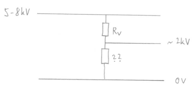

Hallo, ich weiss nicht genau in welchem Forum ich versuchs mal hier. Wir betreiben in unserem Gerät Elektrofilter mit einer variablen Spannung von 5-8kV und bis zu 1000uA (2uA weniger wären egal). In der zweiten Stufe des Filters brauchen wir 2kV fix mit maximal 2uA. Aktuell setzen wir dafür zwei separate Hochspannungsnetzteile ein. Um kosten zu sparen frage ich mich ob man die 2kV einfach von den variablen 5-8kV "abzapfen" könnte. Meine erste Idee, siehe Schema: Ein Vorwiderstand Rv um 1 Gigaohm und dann eine 2kV Z-Diode (?? Bauteil). Eine pasende Z-Diode habe ich aber nicht gefunden, gibts die überhaupt? Kann sich alternativ dazu jemand eine simple alternative Schaltung für das ?? Bauteil vorstellen? Oder sogar einen anderen Lösungsansatz. Grüsse Martin
@ Martin Haag (martinhaag) >sparen frage ich mich ob man die 2kV einfach von den variablen 5-8kV >"abzapfen" könnte. Sicher. Aber dann braucht ihr mehr als nur 2uA, die Z-Diode will ja auch leben. Rechne mal eher mit 10-100uA. Dementsprechend muss der Vorwiderstand kleiner werden. >Meine erste Idee, siehe Schema: Ein Vorwiderstand Rv um 1 Gigaohm und >dann eine 2kV Z-Diode (?? Bauteil). Eine pasende Z-Diode habe ich aber >nicht gefunden, gibts die überhaupt? 2kV? Nein. Aber man kann mehrere in Reihe schalten, die gibt es bis ca. 500V.

> Vorwiderstand Rv um 1 Gigaohm und > dann eine 2kV Z-Diode od. TVS bleibt die Frage des TK und der LANGzeitstabilität.
Nimm einen VDR Widerstand. Ist zwar nicht so genau (steile Kurve) wie eine Diode, aber für diese Spannung erhältlich. Kommt halt darauf an, wie genau die Ausgangsspannung sein soll.

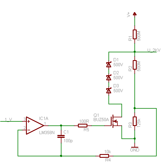

@ Martin Haag (martinhaag) >Ich würde mal ein Spannungsbereich von 2000-2300V angeben indem man sich >bewegen kann. Naja, mit ausmessen kann man ein paar TVS in Riehe schalten, bleibt die Frage nach der Temperaturdrift. >So 30uA sehe ich als Maximum. Naja, macht bei 8kV mindesten 200M Ohm. Bie 5kV fließen dann noch 15µA. Geht so. >Ja, kurzschlussfest Kurzschlussstrom 8kV/200M=40µA Alternativ. 500M / 500M Spannungsteiler. Dann ein paar TVS-Dioden in Reihe mit ca. 1500V Flußspannung, ganz "unten" ein 1kV MOSFET. Regelung mit einer kleinen Hilfelektronik auf Massepotential. Sollte auch gehen und ist ebenso preiswert + genau und temperaturkompensiert! Klassischer Shuntregler. Und braucht weniger Strom. PASST!
Jetzt wird aber gezaubert:) Sieht wirklich elegant aus. Der Buz kostet bei Farnell viel, aber da findet sich für die Serie sicher noch was günstigeres. Hast Du dich beim Spannungsteiler noch vertan 125k:500M = 1:4000 --> es wird bei 1V Referenz auf 4000V "geregelt" ? Oder habe ich was nicht verstanden? Aber einem geschenkten Gaul.... Ich glaube hierfür bestelle ich sicher die Bauteile und schau mal wie das geht. Danke und Grüsse Martin
@ Martin Haag (martinhaag) >Sieht wirklich elegant aus. Der Buz kostet bei Farnell viel, aber da Der BUZ50 hält auch keine 1000V aus. Ist nur ein Dummy. Mit den passenden TVS-Dioden tut es ein einfacher, preiswerter 600V MOSFET. >findet sich für die Serie sicher noch was günstigeres. Hast Du dich beim >Spannungsteiler noch vertan 125k:500M = 1:4000 --> es wird bei 1V >Referenz auf 4000V "geregelt" ? Ja, kleiner Rechenfehler im Eifer des Gefechts. Praktisch würde ich eine präzise 1,2V Referenz nehmen und den dazu passenden Widerstand, dazu ggf. ein Poti.

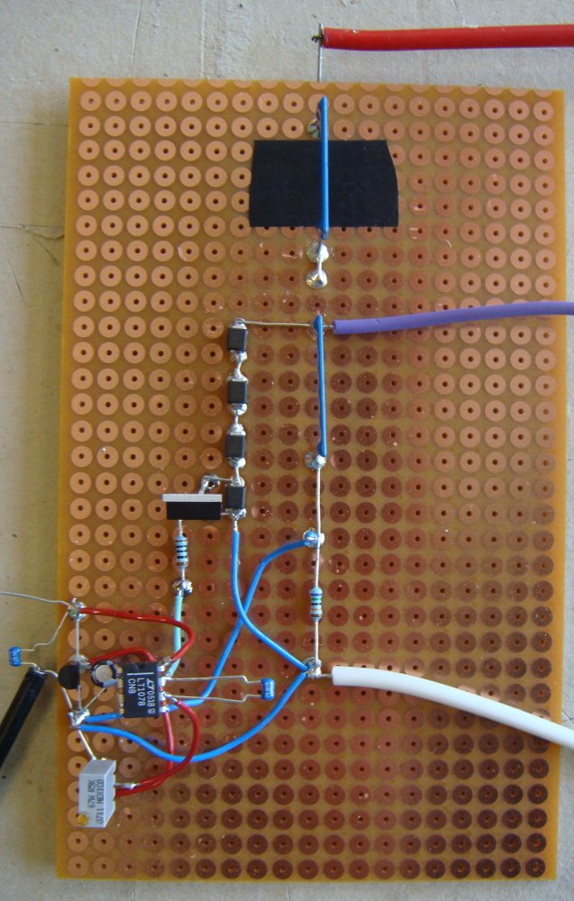

So aufgebaut und getestet, hier ein paar Infos: Aufgebaut nach der Schaltung von Falk, mit folgenden Komponenten: -4,096V Spannungsreferenz MCP1541 für den OP Amp (über Poti auf 3V) -TVS-Diode Typ P6MB550A (habe mir noch eine paralell zum Mosfet gegönnt) -Mosfet Typ FQP5N80 (800V N-Kanal) -Op-Amp LT1078 (musste + und - wechseln !) Folgende Werte konnte ich messen: V_IN[kV] V_2kV[kV] I[uA] 3060 1215 3.7 3430 1366 4.1 5012 1987 6.1 5380 2000 6.8 6600 2004 9.2 7560 2011 11.1 8840 2024 13.6 Fazit: Funktioniert, braucht im Minimum etwa 7uA um sauber zu regeln. Mit etwas kleineren Widerständen als 2x500M dürfte die Schaltung auch schon mit tieferer Eingangsspannung arbeiten. Auch die Auswahl eines im offenen Zustand hochohmigeren Mosfet dürfte helfen. Ich habe bei V_IN 3060V über den TVS dioden je rund 380V gemessen und über dem Mosfet mit TVS Diode rund 80V. Langzeitstabilität, Temperaturabhängigkeit? Danke nochmal für die Ideen. Martin
@Martin Haag (martinhaag) >-Op-Amp LT1078 (musste + und - wechseln !) Was heißt das? Ich denke, meine Schaltung ist schon richtig, wenn gleich andere OPVs ggf. andere Pinnummern haben, aber das ist eher selten. Aber der + Eingang geht an die Referenz, der - Eingang per Widerstand an den Shunt. >Folgende Werte konnte ich messen: Wie gemessen? Mit welche Messgeräten? Ein normales Multimeter misst keine 2kV, von 2µA Belastung ganz zu schweigen. 2uA an 2kV = 1GOhm. Hast du ein Multimeter, dass 1G++ Eingangswiderstand hat und 2kV messen kann? Mit normalen Mitteln kann man nur am Shunt messen und dem ohmschen Gesetz und dem Spannungsteiler vertrauen! >V_IN[kV] V_2kV[kV] I[uA] >3060 1215 3.7 >3430 1366 4.1 >5012 1987 6.1 >5380 2000 6.8 >6600 2004 9.2 >7560 2011 11.1 >8840 2024 13.6 Das ist kein guter Regler unter 5kV, was aber normal ist, darauf ist er nicht ausgelegt. Deine Forderung war 5-8kV. >Fazit: Funktioniert, braucht im Minimum etwa 7uA um sauber zu regeln. Klingt doch gut, oder? >Mit etwas kleineren Widerständen als 2x500M dürfte die Schaltung auch >schon mit tieferer Eingangsspannung arbeiten. Auch die Auswahl eines im >offenen Zustand hochohmigeren Mosfet dürfte helfen. Ich habe bei V_IN >3060V über den TVS dioden je rund 380V gemessen und über dem Mosfet mit >TVS Diode rund 80V. Auch hier kann man sich leicht ins Knie schießen, ein 10M Multimeter reicht hier nicht mehr! Aber schön zu sehen, dass es so gut und schnell funktioniert hat. MfG Falk
Man sollte auch mal prüfen, wie stabil die Regelschleife ist. Mit dem Pulsgenerator Rechteckpulse 10 Hz oder so auf den Referenzeingang geben und die Reaktion als Spannung über dem Shunt R3 messen. Sollte möglichst nicht überschwingen, ggf. C1 erhöhen.

Das ist das Originalfoto der funktionierenden Schaltung, man sieht wie
angschlossen wurde. Vielleicht interpretiere ich das Datenblatt falsch?
Spannung gemessen mit einem Fluke 80K-40 Hochspannungstastkopf (1G Ohm).
Strom gerechnet mit Spannungsabfall über dem "oberen" 500M Widerstand.
Immer noch keine Einwände bezüglich Sicherheit und Hochspannung? Was ist
den los.
Grüsse
Martin

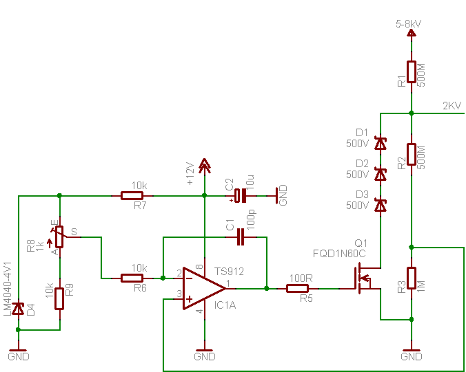

>>-Op-Amp LT1078 (musste + und - wechseln !) >Was heißt das? Ich denke, meine Schaltung ist schon richtig, wenn gleich >andere OPVs ggf. andere Pinnummern haben, aber das ist eher selten. Aber >der + Eingang geht an die Referenz, der - Eingang per Widerstand an den >Shunt. Aber Falk, das kenne ich ja gar nicht von Dir. Klar sind in Deinem Schaltbild + und - vertauscht. Denn da der Mosfet invertiert, muß die Rückkopplung auf den +Eingang gehen, und Ref. an -.
ArrrrggH! Stimmt! Hier die korrigierte und vervollständigte Version. Nun hoffentlich richtig. @ Martin Haag (martinhaag) >Spannung gemessen mit einem Fluke 80K-40 Hochspannungstastkopf (1G Ohm). OK. >Strom gerechnet mit Spannungsabfall über dem "oberen" 500M Widerstand. Warum nicht einfach ein Multimeter in die Zuleitung einschleifen, das kann ja gut isoliert auf der Hochspannung sitzen. Solte man nur nicht mehr anfassen ;-) >Immer noch keine Einwände bezüglich Sicherheit und Hochspannung? Was ist >den los. Alle Reichsbedenkenträger sind im Urlaub ;-) Wenn man weiß was man tut, kann man sowas schon mal experimentell so machen wie du, mach ich auch so. MfG Falk

Da der FQD1N60 auch im ausgeschalteten Zustand 10uA, bei höherer
Temperatur gar 100uA durchlässt, und 500V Zenerdioden bei 1uA kaum ihre
500V halten werden (kein Datenblatt gefunden), sondern vielleicht 200V,
sehe ich noch Probleme in der Schaltung.
