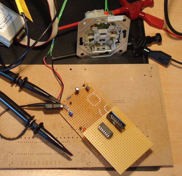

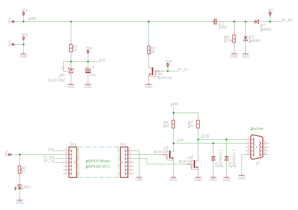

Schaltplan meiner Lochraster Platine im Anhang. Empfangsstufe ist eine
eigene Idee, Sendestufe ist nur "quick and dirty" Lösung. Da muss dann
für den späteren Betrieb noch was gescheites her. Hab auch schon ein
paar Ideen dazu im Kopf. Aber man könnte natürlich auch einfach die
FreeBus Schaltung nehmen.

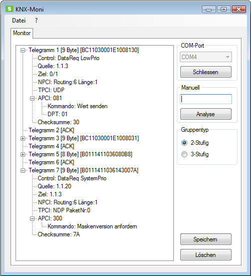

Bei der Analyse der ETS Kommunikation ist auch ein Monitor-Programm
abgefallen. Das stell ich in den nächsten Tagen (wenn die Beschreibung
fertig ist) noch in's Netz. Ist denke ich mal ein schönes kleines Tool
geworden :)
von Bernator (Gast)
danke für die Info :) ....das Monitor-Programm schaut ja richtig
professionell aus und die Sendestufe dazu sehr innovativ ;)
hoffe das ich mich jetzt über die Feiertage mal damit beschäftigen kann
und starte mit deinem bisherigen code, hardware muss ich schaun was ich
so rumliegen hab :)
von Jörg S. (joerg-s)
Das Monitoprogramm ist jetzt auf meiner Homepage zu finden:
http://www.see-solutions.de/projekte/projekte.htm#2012_05
Direkter Download Link:
http://www.see-solutions.de/projekte/KNX-Moni_1_1_0.zip
Probleme, Bugs, Verbessungsvorschläge bitte melden :)
Erste Entwicklungsplatine ist fertig :)
Die nächste Version vom Monitoprogramm (KNX-Moni) wird dann auch senden
können.
