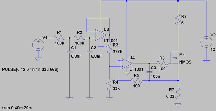

Ich hab mir eine kleine Schaltung aus einem OpAmp + Mosfet aus dem Netz nachgebaut, wo sie eindeutig als funktionierend beschrieben wird. Allerdings tut sie das bei mir nicht. Hab damit meine ersten Gehversuche in LTspice IV getätigt, hinten kamen aber bei 50% PWM statt 1A, 1mA raus. Also hab ichs erstmal darauf geschoben das ich wohl was im Program falsch gemacht hab. In der Realtität mess ich aber jetzt garnichts. Bevor ich mir jetzt nen Ast such, nach nem Fehler auf der Platine den es vielleicht garnicht gibt (drei mal hab ich schon kontrolliert...) würde ich gerne wissen, ob die Schaltung überhaupt funktionieren kann? Rahmenbedingungen: Bisher noch ein 5V PWM Signal, wird sich wohl später auf 3,3V ändern. Spannung für die Last ist 12V, bei einem maximalen Strom von 2A. Meine Frage ist jetzt: Was ist falsch an der Schaltung? Info: R8 ist die Simulierte Last Danke schonmal!
R5 muß0 auf die andere Seite von C3,
und beide Werte muß man an die verwendeten Bauteile (OpAmp, MOSFET)
anpassen.
Okay, hab R5 mal auf die andere seite gepackt, selbes erbenis in LTspice. Wie rechne ich die Werte denn aus?
Ich hab grad mal noch etwas in LTspice gespielt und dabei ist mir aufgefallen, das die Schaltung etwa 5ms brauch um "einzuschwingen". Ich hab mir das wesentlich schneller vorgestellt! Und mit wesentlich meine ich im Bereich von wenigen µs. Das ist das erstemal das ich so etwas brauche, bzw "genötigt" bin dazu das es schnell geht und dann noch Analog. Hinten dran hängt eine sehr empfindliche Last, die zu dem PWM noch zusätzlich gepulsed wird. Ich hab gesehen das es fertige IC's gibt, aber bisher hab ich nur welche bis 500mA gefunden? PWM ist keine Festlegung, wegen mir kommt da ein DAC rein, hab damit zwar auch null erfahrung, aber eine "kann gehen, muss aber nicht" Lösung kommt leider nicht in Frage. PWM fand ich halt erstmal schön simpel zu nutzen, aber scheinbar nicht wirklich brauchbar für sowas?
Der LT1001 dürfte sich bei einseitiger Versorgung mit kleinen Eingangsspannungen schwer tun (braucht 1-2 V Abstand zur negativen Versorgung). Außerdem interpretiert mein LTSpice den Wert "0,22" als 22 Ohm und nicht als die 0.22 Ohm, die du wohl eigentlich wolltest. Ansonsten kann ich nur empfehlen, die Simu zu nutzen um die Schaltung zu verstehen (nicht für eine "geht" oder "geht nicht" Betrachtung). Das tolle an den Simulationen ist doch, dass man an beliebigen Stellen in der Schaltung "nachschauen" kann, was schief läuft. Stellt sich am Eingang des ersten OPV die erwartete Spannung ein? Schafft es der zweite OPV, seine Differenzeinganggspannung auf Null zu halten? Was kommt am Gate des FETs an? ..... schöne Grüße Achim

Martin schrieb: > Ich messe am Gate des Mosfets volle 12V, trotzdem fließen nur > 1,4mA an der Last. Da stimmt doch irgendwas nicht? klingt schon komisch. Welche Spannungen misst du dabei denn an Drain und Source? Liegt R7 noch auf 22Ohm (0,22) oder schon auf 0.22 Ohm (0.22)? Hast du schon mal den Standard-MOSFet gegen irgendeinen konkreten Leistungs-MOSFet aus der Auswahlliste von LTSpice getauscht? Und wenn der Teil dann läuft wie gewünscht noch ein Kommentar zu: > Hinten dran hängt eine sehr empfindliche Last, die zu dem PWM noch > zusätzlich gepulsed wird. Willst der Stromquelle später die Last wegschalten, oder willst du die Steuerspannung der Stromquelle auf Null schalten? Ersteres würde dazu führen, dass das Gate des MOSFet beim "Ausschalten" der Last auf die Versorgungsspannung hochläuft. Wenn die Last wieder zugeschaltet wird, kann erst mal mehr Strom fließen, als es einer "empfindlichen Last" guttut.

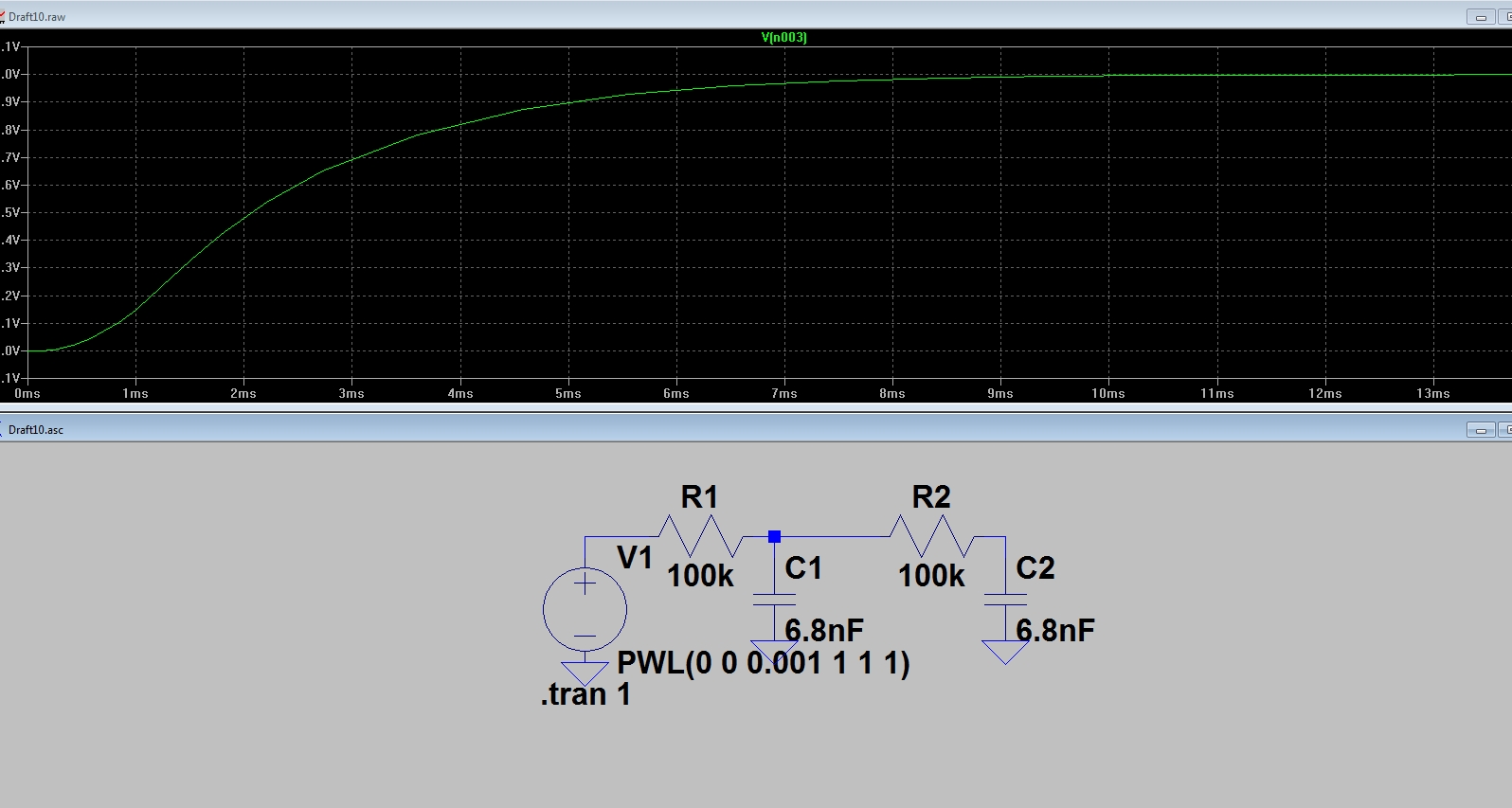

Noch einen Tipp zur Geschwindigkeit: Überleg dir mal, wie lang dein TP am Anfang braucht, um den Gleichanteil vom PWM durchzulassen : so ca. < 10ms !! dann kann die ganze Schaltung natürlich nicht schneller reagieren als in 5 ms!
Falls die Übertragungsfunktionen, Bode-Diagramm etc nicht sagen sollten, habe ich mal die Sprungantwort von deinem TP geplottet im Anhang
Achim S. schrieb: > klingt schon komisch. Welche Spannungen misst du dabei denn an Drain und > Source? Liegt R7 noch auf 22Ohm (0,22) oder schon auf 0.22 Ohm (0.22)? > Hast du schon mal den Standard-MOSFet gegen irgendeinen konkreten > Leistungs-MOSFet aus der Auswahlliste von LTSpice getauscht? R7 ist jetzt 0.22Ohm, auch die beiden Kondis mit 6,8nF sind jetzt 6.8nF. Drain -> GND: 11,993V Source -> GND: 0,3mV Gate -> Source: fast 12V Gate -> GND: 12V Hab bisher keinen "konkreten" Mosfet gefunden @Jonas K.: Ja, das ist mir auch aufgefallen. Wie gesagt, bisher hatte ich nicht viel zu tun mit Analogem kram, das meiste war bisher alles Digital oder hat halt so funktioniert wie ichs gedacht hab ;)
Martin schrieb: > Ich nehm seine Aussage schon ernst, nur würde ich gerne wissen ob ich > einen Fehler gemacht habe mit dem Program oder obs an der Schaltung > liegt. Tippe auf die Schaltung. Achim S. schrieb: > Der LT1001 dürfte sich bei einseitiger Versorgung mit kleinen > Eingangsspannungen schwer tun (braucht 1-2 V Abstand zur negativen > Versorgung).
Bei LTSpice weis ich es nicht aber bei meinem verwendeten Spice kann der Standard-FET nichts. Mach mal auf den FET einen Rechtsklick, dann solltest du da ein Modell auswählen können.
Michael schrieb: > Bei LTSpice weis ich es nicht aber bei meinem verwendeten Spice kann der > Standard-FET nichts. Mach mal auf den FET einen Rechtsklick, dann > solltest du da ein Modell auswählen können. Das isses wohl...habe den selben Effekt bei NMOS auch bis ich jeden beliebigen "konkreten" Typ waehle. Gruss Mcihael

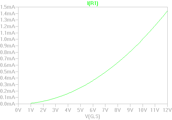

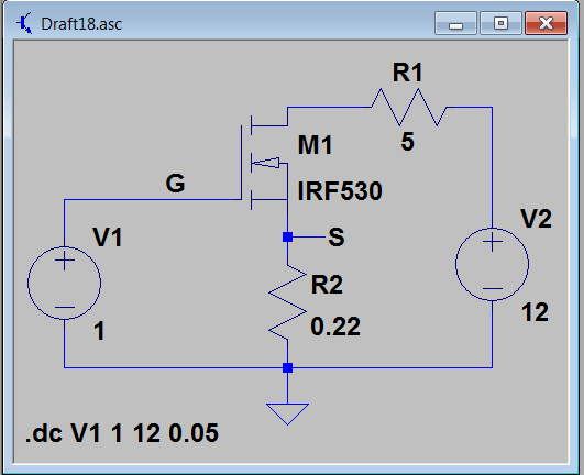

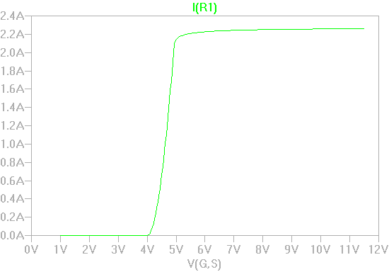

da es schon ein bisschen spät wird, habe ich mein LTSpice mal angeworfen. Mit "Kennlinie.png" kannst du die Übertragungskennlinie untersuchen. "NMOS.png" zeigt das Verhalten des Transistors, den du bisher simulierst. "IRF530.png" zeigt das Verhalten eines "echten" Transistors, der in der von dir verlinkten Schaltung genutzt wird. "NMOS" ist als Einzeltransistor offenbar nicht für große Ströme gemacht. Den Transistor auswählen kannst du (wie von Michael beschrieben) über den rechten Mausklick und "Pick new Transistor". Dass die Schaltung in der realen Schaltung gar nicht funzt, könnte an ungeeigneten OpAmps liegen. Aber da sucht man den Fehler eigentlich genau wie in der Simu: nachmessen, was am Eingang des OPV anliegt, schauen was der Ausgang macht und wie der FET angesteuert wird, ..... schönen Abend noch Achim

Achim S. schrieb: > "NMOS" ist als Einzeltransistor offenbar nicht für große Ströme gemacht. Der wird schlichtweg die Default-Werte für einen Transistor verwenden. Für den Strom maßgeblich (aber nicht ausschließlich) ist der Wert kp welcher die Transkonductance beschreibt. Ich hab nie nachgeschaut aber aus sicher sinnvollen Gründen ist diese bei 2e-5. ein IRFZ34N z.B. hat aber eine Transkonductance von ~11 ;)
Danke an euch! Hab den IRF530 ausgewählt, den ich auch in "echt" hier liegen hab und jetzt macht die Sim das, was ich erwarte! Werd mir jetzt auch eine DAC Lösung bauen (müssen). Die Pulse sind nur extrem kurz (im bereich 1,5ns-5,5ns), da brauch ich was schnelles ohne Glättung und Kondensatoren die sich Laden/Entladen. Mit dem Wissen wie man LTspice jetzt halbwegs bedient, komm ich schonmal ne ganze ecke weiter und kann nen bisl rumspielen! Danke nochmal an alle!
