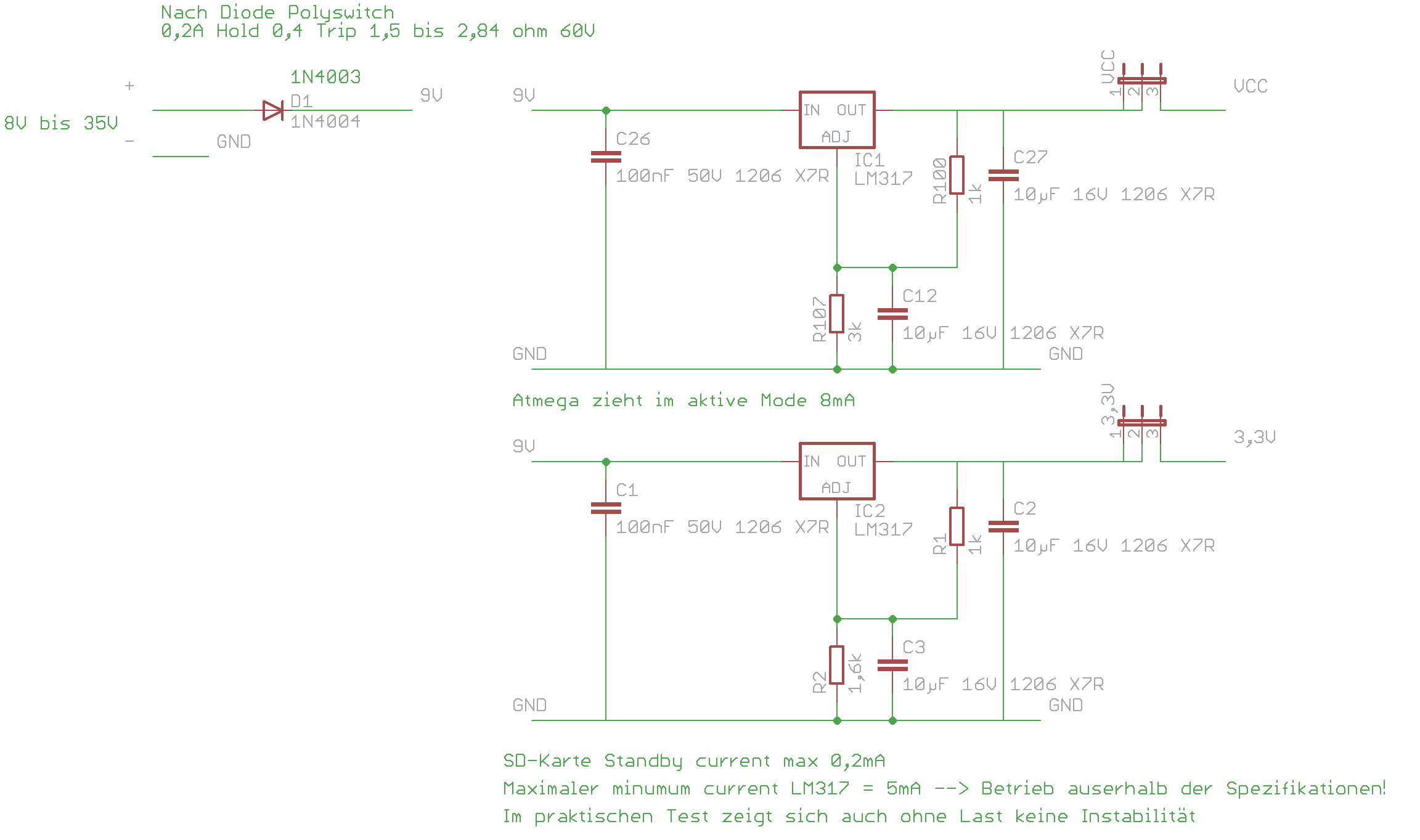

>Vorgaben zum Stromverbrauch?
Das Gerät muss nicht Batteriebetrieben sein.
Ich denke das einzige was viel Leistung verbraucht ist das Display (mit
Beleuchtung) und dieses werde ich wahrscheinlich mit einem Transistor
per Tastenklick einschalten bzw. nach einer bestimmten Zeit ausschalten.
Also wenige mA Stromverbrauch im Durchschnitt wäre der Wunsch. Dann
könnte man das ganze später mit einem 9V Block für ein paar Tage
betreiben.

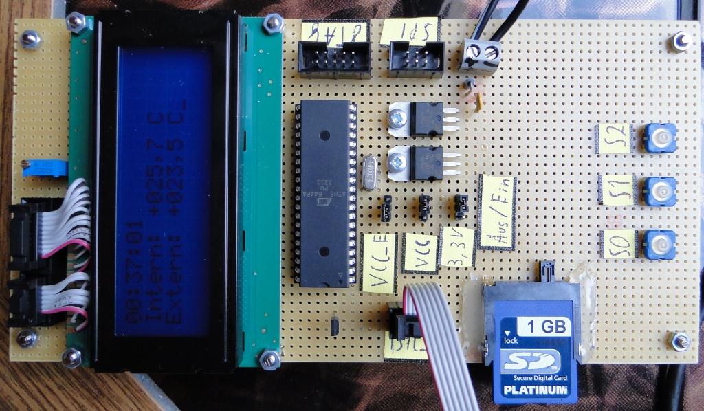

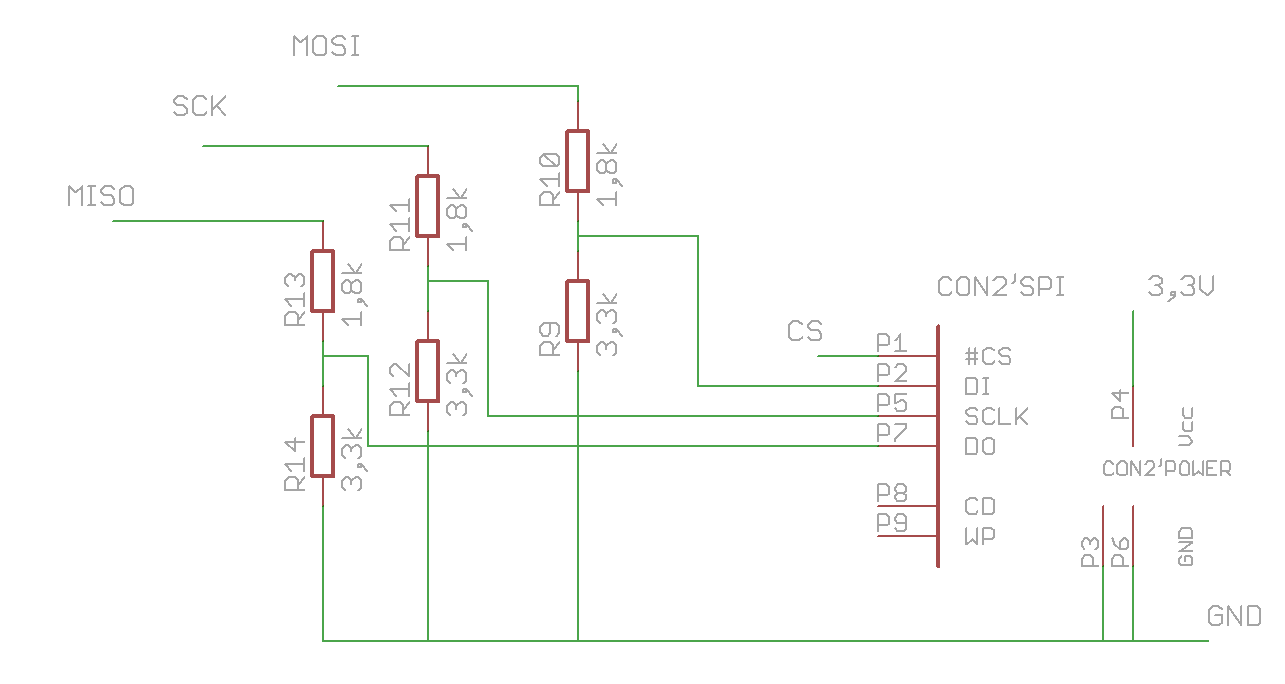

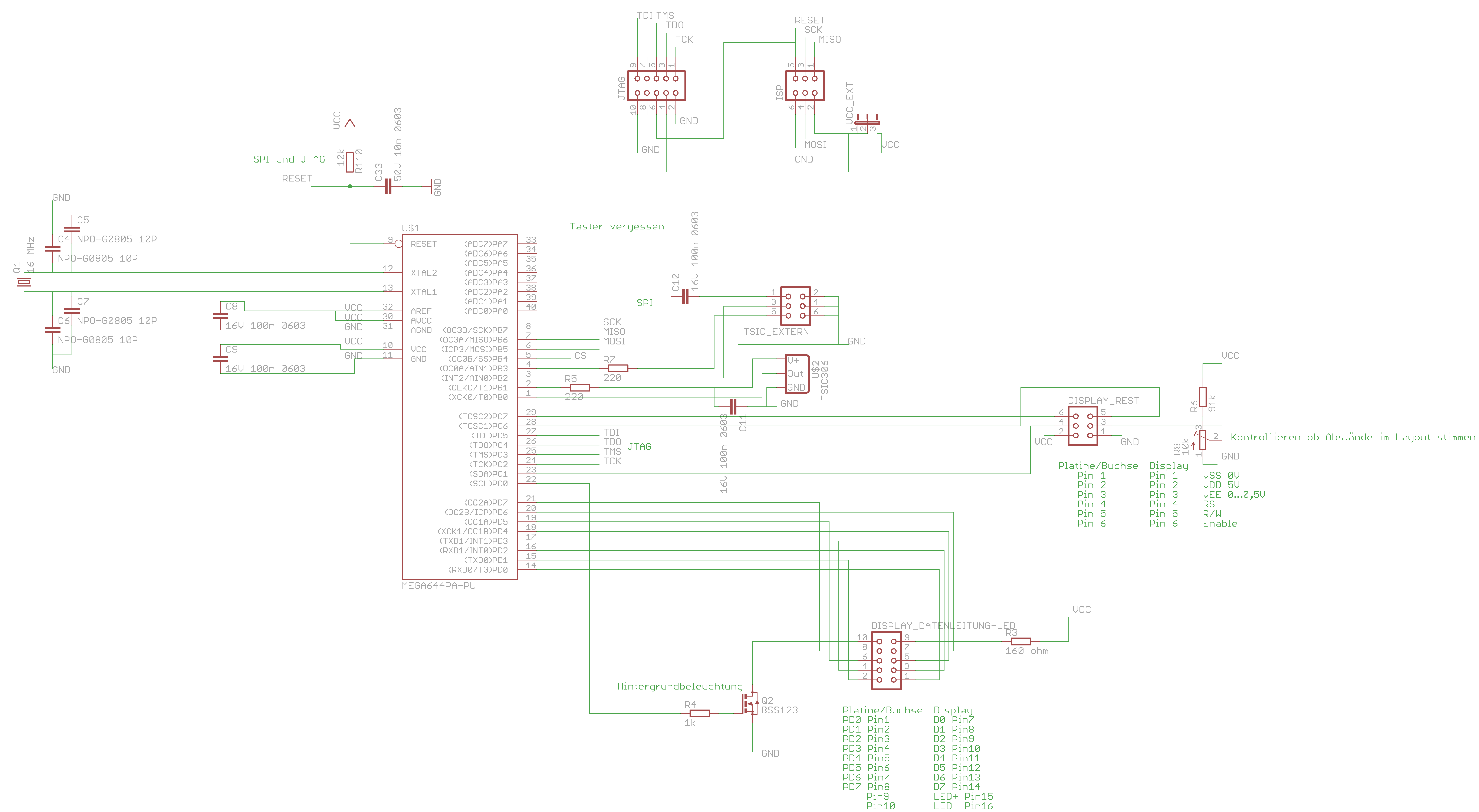

Da die Sachen ja schon bestellt sind möchte ich mein Konzept kurz
vorstellen.
Mikrocontroller: ATmega644PA-20PU im DIP 40 Gehäuse

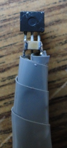

Temperatursensor:
Analog:   LM335    Genauigkeit 0,5°C
oder
Digital:  TSIC306  Genauigkeit 0,3°C
Den LM335 würde ich dann entsprechend mit einem OP an den
Spannungsbereich des A/D-Wanlders angepasst, was natürlich die
Genauigkeit noch weiter senkt. Also ersteinmal wird der TSIC306
verwendet
Als Quarz wird ein 16MHz Quarz verwendet. Dieser hat eine Genauigkeit
von 20ppm. Bei einem Temperaturbereich von 0°C bis 50°C verbessert sich
die Genauigkeit auf 5ppm. Das ist ein Fehler von 432ms pro Tag.
Die aktuelle Zeit wird über Taster eingestellt. Das verwendete Display
kann ich heute Abend nennen falls Interesse besteht. Die SD-Karte möchte
ich über SPI ansteuern.

Im Anhang befindet sich der aktuelle Schaltplan.
Das Display wird über 2 Steckverbinder angeschlossen.
Der Aufbau ist noch nicht fertig. Aber beim Nachmessen viel auf, dass
der 16MHz Takt an einem der beiden XTAL Pins leicht verwaschen ist.
Jemand eine Idee woran das liegen könnte?
von J.R. (Gast)
Das war dann wohl Pin 13, i.e. der Eingang vom Oszillator
von A. R. (redegle)
Kann ich dann daraus schließen, dass Pin 12 der Ausgang ist und bei
diesem das Signal besser aussieht?
Im Anhang ein paar Bilder damit man sieht, dass sich noch etwas tut.
