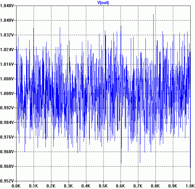

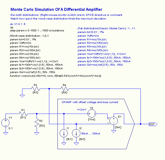

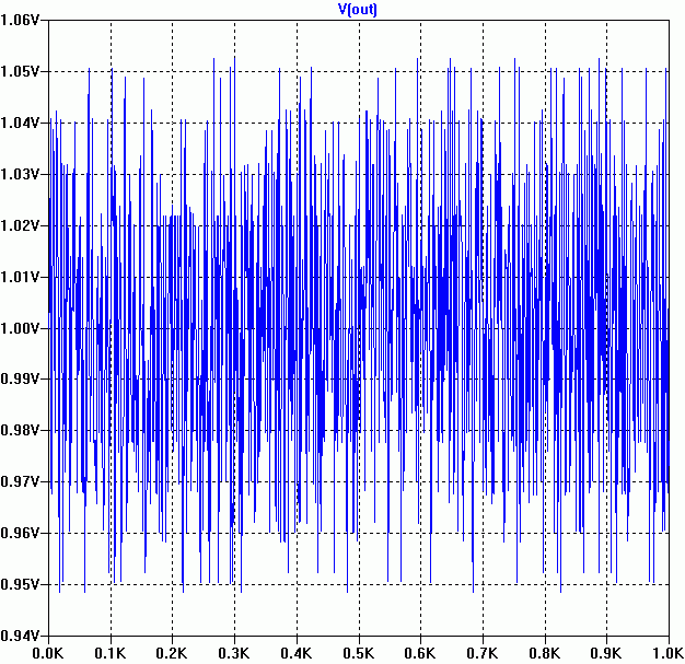

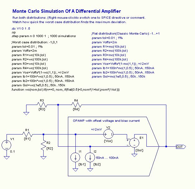

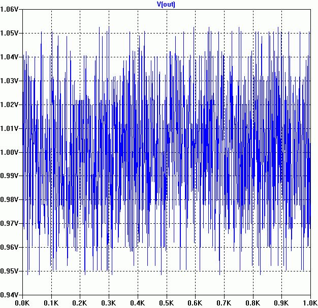

von Helmut S. (helmuts)
@Abdul
Hier mal ein Beispiel mit LTspice in dem Toleranzen verschiedener
Parameter simuliert werden. Man muss schon etwas Aufwand spendieren um
eine gute Monte-Carlo Analyse zu bekommen. Oft braucht man auch noch die
MEASURE-Funktionen um z. B. die maximale Toleranz der Grenzfrequenz
eines Filters zu bekommen. Die Kurvenschar bekommt man natürlich ohne
MEASURE. Dann muss man aber mit dem Kursor von Hand die Toleranz im
Waveform Viewer messen. Die Diskussion über die richtige
Toleranzverteilung möchte ich gar nicht führen. Mich interessiert
eigentlich immer nur der schlimmste Fall (worst case).
Angestoßen durch die MC-Funktion habe ich mir natürlich sofort die
wichtigsten Beispiele und Referenzen angeschaut.

Aufjedenfall ein schönes Beispiel das man gut weiter verwenden kann.
Danke.
