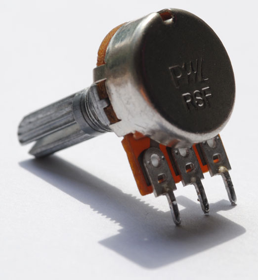

Ich habe ein Netzgerät (Peaktech 6035D, 0-30V regelbar, 0-3A regelbar, 5 und 12V Festpannung) mit einem scheinbar defekten Spannungsregler-Poti. Folgender Effekt tritt beim Regeln der Spannung mit dem Poti auf: Kurz vor dem linken Anschlag geht der Widerstand des Potis plötzlich von 0 Ohm wieder schnell hoch, enstprechend auch die Spannung am regelbaren Ausgang (gemessen habe ich von vorne gesehen zwischen dem linken und dem mittleren Anschluss). Das Poti scheint also defekt. Gemessen habe ich als Maximalwert 7k3 Ohm, was ja auch nach der Beschriftung zu vermuten war. Meine Frage: Da ich das Poti ja sowieso auswechseln muss, würde ich gerne wissen, ob es in gleicher Bauweise auch feingänigere Exemplare gibt? Bisher bin ich nur bei "normalen" Potis fündig geworden. Die Maße: Durchmesser Rundkörper 16,7 mm, gesamte Bauhöhe inkl. Pins 24,9 mm, Breite an den Anschlusspins 15 mm, Pinabstand 2,54 mm, Drehknopf Durchmesser 6mm, Länge Drehgewinde gesamt 20 mm (davon Gewindelänge für die Mutter 6 mm). Danke im voraus für Vorschläge.

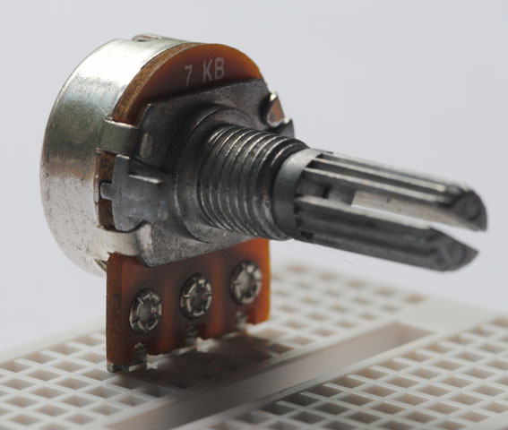

Siehe auch Beitrag "PEAKTECH 6035D Labornetzgerät" Bei meinem Spannungs-Poti habe ich 6k6 gemessen (Baujahr ca. 2006). Ich habe es jetzt endlich gegen ein 10-Gang Poti mit 10 K getauscht, Modell Fernost ("Bourns". Bei der ersten Bestellung kam der falsche Wert, bei der zweiten waren 50% Schrott!). Dazu muss man das Netzteil aber aufbohren, sowohl den Kunststoffhalter für die Potis, als auch den Knopf (und je nach Bohrer-Austattung dann wieder auf die Welle kleben). Ergebnis: deutlich besseres Einstellen der Spannung. Kein "Tatschen" mehr nötig. Wie es sich am oberen Spannungsende verhält, habe ich noch nicht ausprobiert.

max schrieb: > Bei meinem Spannungs-Poti habe ich 6k6 gemessen (Baujahr ca. 2006). Was auch immer diese Blödies geritten hat, einen derart unüblichen Wert zu verbauen .. > Ich habe es jetzt endlich gegen ein 10-Gang Poti mit 10 K getauscht, Packe parallel 20k drauf, dann passt das wieder. Dadurch ergibt sich eine Verbiegung der Linearität, von der ich aber denke, dass die im Realbetrieb nicht auffallen wird. > Modell Fernost ("Bourns". Bei der ersten Bestellung > kam der falsche Wert, bei der zweiten waren 50% Schrott!). Habe ich auch vom Chinesen bekommen. Die äußere Erscheinung und Güte des Gewindes lassen mich an der Echtheit zweifeln, zumindest halten sie ihren Nennwert ein. > Dazu muss man das Netzteil aber aufbohren, sowohl den Kunststoffhalter > für die Potis, als auch den Knopf (und je nach Bohrer-Austattung dann > wieder auf die Welle kleben). Da muß man gucken, ob metrisch oder zöllig. Zu allem Überfluss gilt das auch für die Achsen, 6,3mm oder 6mm. Bei einigen Geräten lauert die Falle der Bautiefe, einige Potikörper sind so langg, dass sie mit Innereien kollidieren. > Ergebnis: deutlich besseres Einstellen der Spannung. So ist das! Aber auch 10-Gang-Potis leben nicht ewig, ich habe schon einige tauschen müsssen - auch Originale seriöser Herkunft. Martin L. schrieb: > würde ich ein zweiten Poti einbauen, Ein zweites Poti, das ist Neutrum. > Mit den 10-Gang Potis dreht man sich einen Wolf. Dieser Ansicht sind nur wenige Leute. Ich finde die Doppelpotilösung unbedienbar und bevorzuge Zehngang, wie es R&S schon vor 50 Jahren gebaut hat (NGM-Serie).

Markus U. schrieb: > Gemessen habe ich als Maximalwert 7k3 Ohm, was ja auch nach ...Ansicht des zweiten Fotos nicht verwunderlich ist. Da steht "7KB". Bei den Potis sind ±10% normal. Es gibt 6k8-Mehrgangpotis vom Chinesischen Hersteller 'BO CHEN', die sollten doch super rein passen?

Late update: - ich hatte beim Mehrgangpoti die Anschlüsse vertauscht, daher kam die Begrenzung und Umkehr bei 11 V (Mittelstellung) :-( - mit 10k werden deutlich über 40V Ausgangsspannung erreicht - ungetestet - auf der Platine ist ein (mit Lack gesicherter) Trimmer, mit dem auch ein 10k Poti am Anschlag auf 30V eingestellt werden kann (entsprechend dem vorgeschlagenen Parallelwiderstand)
Potis lassen sich meist reparieren, das gezeigte Modell ist an sich einfach zu demontieren. Wer weiß, vielleicht ist nur ein Drahtstückchen reingefallen. Anders lassen sich 0 Ohm kaum erklären.
