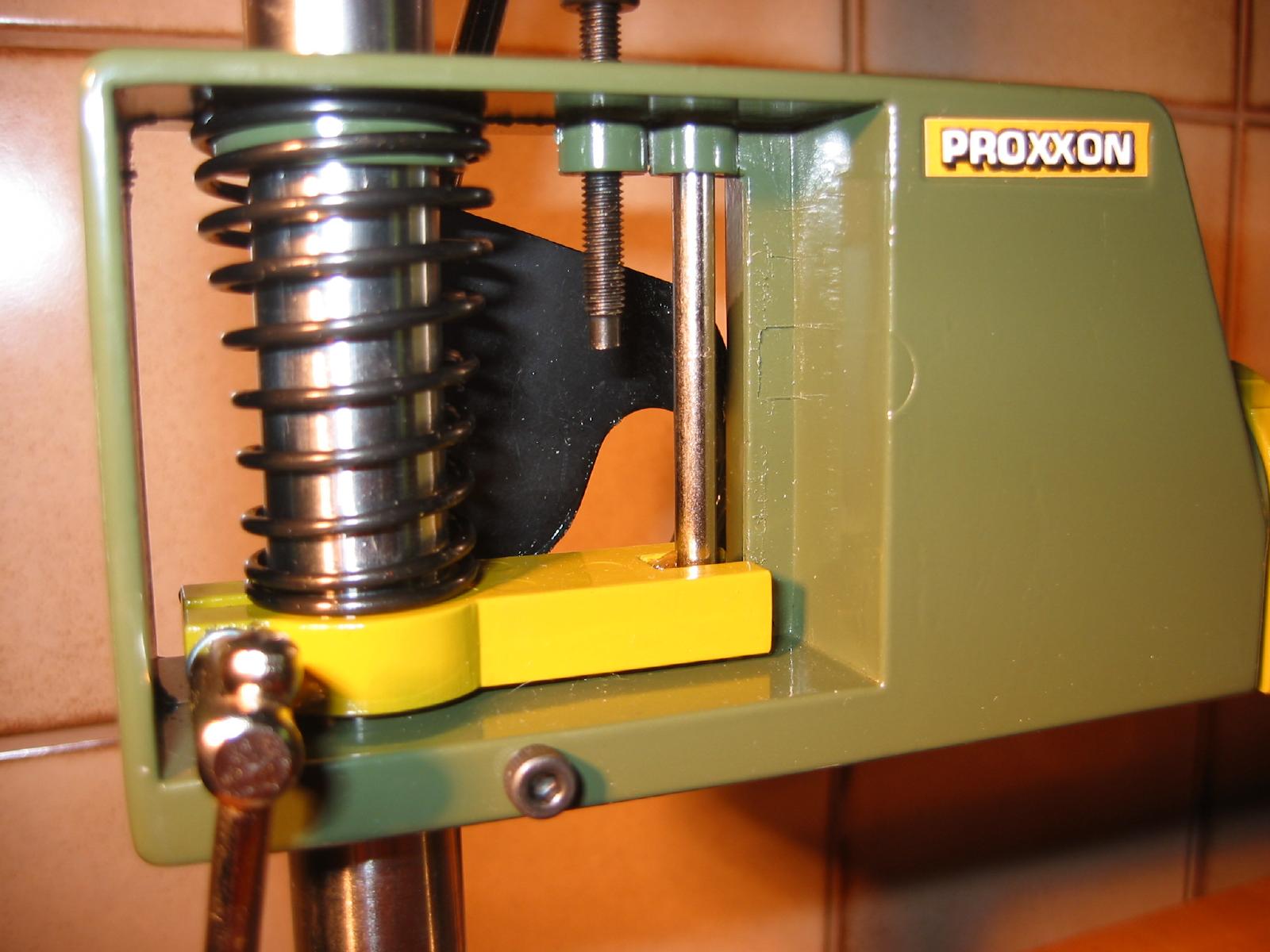

Der Proxxon Bohrständer MB 140/S hat eine runde Säule. Kann mir jemand,
der das Teil hat, sagen, ob die Mechanik gegen verdrehen gesichert ist;
aus den Photos kann man das leider nicht erkennen und der Baumarkt hier
hat die nur auf Bestellung.
von Carsten G. (carry)
hier gibt es Detailbilder (Bild 2)
http://www.tbs-aachen.de/PROXXON/Micromot-Programm/Handgeraete_Zubehoer/Proxxon_28606_MICROMOT_Bohrstaender_MB_140/S_i2457_42155.htm
Innerhalb des "Hub-Dingens" gibt es eine kleinere parallele Stange die
ein Verdrehen verhindert. Die Ganze Halterung lässt sich aber drehen.
Carsten

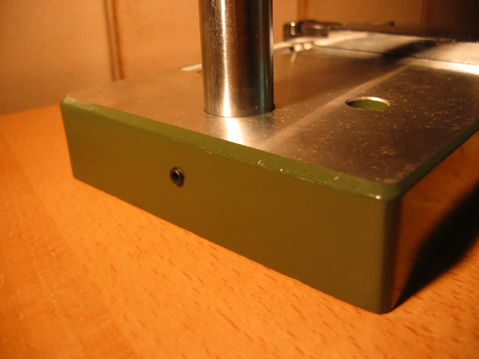

Hier ein paar Fotos ...

von Konrad S. (maybee)
...-. schrieb:
> würdest Du da Teil wieder kaufen?
Ja, wenn die Alternative freiändiges Bohren ist.
Nein, wenn ich das Geld und den Platz für eine richtig gute Maschine
hätte.

Ich benutze den MB140/s mit einer Micromot 50/E zum Platinenbohren.
Kleinster Lochdurchmesser: 0,6mm
Fazit: Dafür reicht der Ständer locker aus.
Zur Verdrehsicherheit:
Meine Vorschreiber haben es ja breits mitgeteilt: "Das ist eine Frage
der Kraft, die man von der Seite auf den Ständer einwirken lässt ..."

Scheinbar gibts da größere Toleranzen,nicht jeder MB140 wackelt beim
niederdrücken.Das allerdings kann einen Hartmetallbohrer schon
killen.Nun gut muß jeder selbst entscheiden,aber diese wackelei ist
konstruktiosbedingt.Außerdem lässt sich der neue in eine Richtung
schwenken.Leider ist die Feder viel zu kräftig geraten da verliert man
das Gefühl beim bohren mit kleinen Durchmessern.Seidenweich ist was
anderes.Wenn da vom Hersteller nicht nachgebessert wird muß man wieder
selber "basteln".
