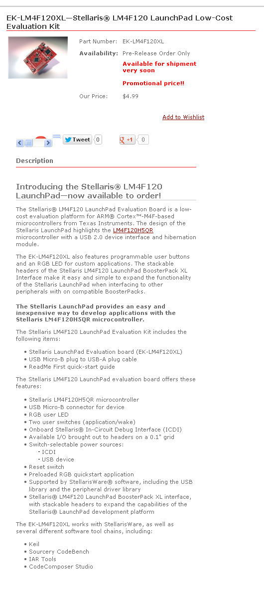

Interessant. Eigentlich Konkurrenz für das MSP430-Launchpad, mit
ziemlicher Sicherheit aber das preisgünstigste Entwicklungsboard mit
einem 32-Bit Mikrocontroller. Vermutlich möchte TI mit diesem Produkt im
Rennen um die Kundengunst gegen ST und NXP nach vorn kommen.

#2809011
> Zu 1: Siehe Bild
Schön - kompakt wie das msp430 launchpad.
Irgendetwas stimmt allerdings nicht: Der µC hat 1x CAN, im Bild steht 2x
CAN.
> zu 2: Wie meinst du das genau? Das Hardware Interface oder die
> Toolchain?
Im Bild steht "USB based debug interface", es sieht so aus, als ob wie
beim msp430 launchpad ein zweiter µC das übernimmt. Bin gespannt, ob
mspdebug unter Linux mit dem µC umgehen kann. Das ist selbst bei den
msp430f... nicht immer der Fall.

Eumel schrieb:
> Hallo, TI holt zum nächsten (preisgünstigen) Schlag aus. In einem Monat
> gibts das neue M4 Launchpad für 4,99 Dollar.
Das stimmt wohl nicht so ganz, jetzt wolln se 12 $.
