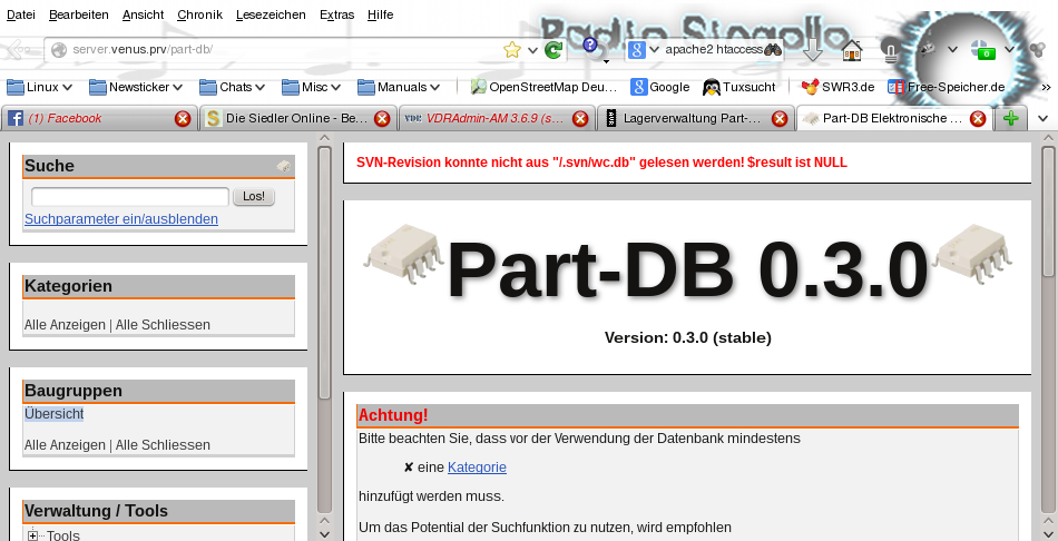

@Urban: Die Meldung "SVN-Revision konnte nicht aus "/.svn/wc.db" gelesen werden! $result ist NULL" ist in einem Release sinnlos. Daran hätten wir denken sollen ;)
Udo Neist schrieb: > @Urban: Die Meldung "SVN-Revision konnte nicht aus "/.svn/wc.db" gelesen > werden! $result ist NULL" ist in einem Release sinnlos. Daran hätten wir > denken sollen ;) Diese Fehlermeldung kann aber nur geworfen werden, wenn die Datei "/.svn/wc.db" existiert (siehe voranstehendes "if file_exists()"). Da diese Datei in einem Release aber nicht existiert, kann die Fehlermeldung gar nie auftreten. Es wäre also sinnlos, für die Releases hier irgendwas zu ändern, da es keinen Unterschied macht ;-)
Wenn $result NULL ist, dann braucht man das auch nicht wirklich auszugeben, oder?
Udo Neist schrieb: > Wenn $result NULL ist, dann braucht man das auch nicht wirklich > auszugeben, oder? Ich verstehe dich nicht ganz. Die Funktion "get_svn_revision()" prüft, ob die aktuelle Installation per SVN installiert wurde (".svn" Verzeichnis vorhanden) oder nicht. Bei einer SVN-Installation gibt die Funktion die SVN Revisionsnummer zurück, bei einer Nicht-SVN-Installation gibt die Funktion NULL zurück. Siehst denn du irgendwo die von dir genannte Fehlermeldung, also wird die irgendwo ausgespuckt? Das sollte eigentlich nicht der Fall sein.
Ich hätte es sicher nicht gemeldet, wenn ich es nicht sehen würde :) Und es ist eine Installation aus dem SVN (meine Arbeitskopie).
Waere es auch nicht toll zur Feier einen neuen Thread mit 0.3.0 zu erstellen? 600 Beitraege werden auf dem Handy doch arg viel :)
Ach so, jetzt verstehe ich es :-) Aber ich wüsste nicht, warum man diesen Fehler bei einer stabilen Version unterbinden sollte. Erstens ist das schlussendlich ja ein "normaler" Fehler, wie jeder andere auch, und die anderen Fehler bekommen ja auch keine Sonderbehandlung. Und zweitens sind SVN-Installationen nach wie vor grundsätzlich nur für Entwickler gedacht. Natürlich darf man seine Part-DB auch als Nicht-Entwicker per SVN installieren, allerdings geschieht dies auf eigenes Risiko. Für die Endanwender schnüren wir ja extra die Pakete, die dann eben auch den ".svn" Ordner nicht enthalten und somit die genannte Fehlermeldung gar nicht erst auftauchen kann. Auch der "development" Ordner hat beim Endanwender grundsätzlich nichts zu suchen und wird daher in den Release-Archiven entfernt. Im SVN ist dieser Ordner allerdings vorhanden, da man den als Entwickler halt braucht (vor allem um die Archive zu schnüren). - soweit meine Meinung ;-) Was den Fehler bei dir verursacht, müsste man mal untersuchen. Kannst du das selber übernehmen? Ich kann den Fehler hier nicht nachvollziehen.
Es ist zwar ein Schönheitsfehler und stört die normale Funktionsweise nicht, aber sowas müsste nicht sein. Ich habe get_svn_revision() so umgeschrieben, dass entweder eine Revisionsnummer oder false für unbekannte Revision oder NULL zurückgegeben wird. Die Fehlermeldung ist weg, stattdessen wird "Version: 0.3.0 (stable), SVN-Revision: unbekannt" angezeigt. lib.php (Zeile 65ff):

Wenn ich allerdings wc.db mit dem FF Addon SQLite Manager öffne und den SQL-Befehl ausführen lasse, bekomme ich den Wert 691 zurück, was der Revision entspricht. Der Codeschnippsel
1 | $pdo = new PDO('sqlite:'.BASE.'/.svn/wc.db'); |
2 | $result = $pdo->query('SELECT MAX(revision) AS rev FROM nodes'); |
liefert false zurück. Dann kann auch keine Revision ausgelesen werden. sqlite3 macht dagegen auf der Konsole Probleme.
1 | SQLite version 3.6.16 |
2 | Enter ".help" for instructions |
3 | Enter SQL statements terminated with a ";" |
4 | sqlite> SELECT MAX(revision) AS rev FROM nodes; |
5 | SQL error: malformed database schema (nodes_update_checksum_trigger) - near "OLD": syntax error |
Naja, solange diese Funktion nur für die Anzeige der Revisionsnummer auf der Startseite verwendet wird, mag das ja egal sein wenn trotz Fehlerfall keine Exception geworfen wird. Allerdings wäre es durchaus denkbar, dass diese Funktion später auch mal für andere, wichtigere Dinge genutzt wird, z.B. für das automatische Systemupdate das noch auf der ToDo-Liste steht. Dort ist es sicherlich nötig, zu schauen ob es eine SVN Installation, und wenn ja welche Revision, ist. Vergisst man dort, zwischen "NULL" und "false" zu unterscheiden (schnell passiert), kann dies evtl. zu einem fehlerhaften Update führen. Wird eine Exception geworfen, kann das nicht passieren, da man eine Exception nicht aus versehen ignorieren kann, da muss man den Code mit Absicht so schreiben, dass eine Exception ignoriert wird. Genau für solche Dinge sind Exceptions ja erfunden worden :-) Dass die Fehlermeldung auf der Startseite unterdrückt wird, damit bin ich einverstanden (stattdessen kann die Meldung ja in den Debug-Log geschrieben werden). Das macht man aber besser, indem man in der startup.php einfach den Aufruf von "get_svn_revision()" in einen try/catch Block packt um die Exception zu verwerfen. Das wäre eine saubere Lösung. > SQL error: malformed database schema (nodes_update_checksum_trigger) - > near "OLD": syntax error Das nennt man dann wohl "Ausnahmefall", oder auf Englisch "Exception" :-D
