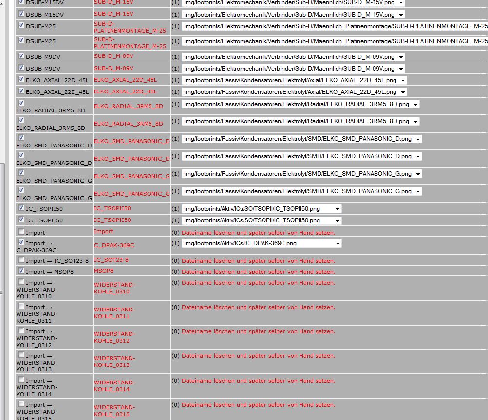

Hallo zusammen, Christoph B. schrieb: > Kann ich von Version 2.2 auf die neueste > Version updaten oder nicht. Wenn ja gibts eine Anleitung Einfach Dateien überschreiben. Vorher sicherheitshalber unbedingt ein Backup des gesamten Systems (Dateien und Datenbank) anlegen. Siehe auch hier: http://www.partdb.grautier.com/svn/documentation/dokuwiki/doku.php?id=installation Matthias Fechner schrieb: > hat schonmal jemand versucht Part-DB mit Altium Designer zu verwenden? Ich kenne den Altium Designer nicht, aber ich schätze mal es gibt zwei Varianten: - Jemand programmiert ein Plugin für den Altium Designer (falls das überhaupt möglich ist?) - Es gibt ein Export-Tool im Altium Designer, um XML oder CSV Dateien zu erstellen, die dann in Part-DB importiert werden können. Ist dann aber mehr halbautomatisch als vollautomatisch... Aber vielleicht hat ja hier jemand Erfahrung mit dem Altium Designer und kann weiterhelfen ;-) mfg
Bearbeitet durch User
so habe das Update gemacht. Leider scheint etwas schief gelaufen zu sein
Auf dem Screenshot kann ich keinen Fehler entdecken. Das rot hervorgehobene Kästchen sagt ganz klar aus, dass die Mindestmenge von 2 Stück unterschritten wurde.
ganz links. Irgendwie 2 Links übereinander. Einer geht einer nicht. Es scheint etwas mit den Footprints nicht zu stimmen. The requested URL /partdb/IC_DPAK-369C was not found on this server.
Er meint wohl eher die fehlenden Bilder ;-) Beim ersten Aufruf nach dem Update sollte der folgende Hinweis eingeblendet worden sein:
1 | Bitte verschieben Sie die folgenden Dateien und Ordner ins Verzeichnis "data": |
2 | "config.php" --> "data/config.php" |
3 | "backup/" --> "data/backup/" |
4 | "media/" --> "data/media/" |
5 | "log/" --> "data/log/" |
6 | |
7 | WICHTIG: |
8 | Kopieren Sie jeweils nur den Inhalt der genannten Ordner, nicht den ganzen Ordner an sich! |
9 | Die Zielordner enthalten bereits (teilweise versteckte) Dateien, die auf keinen Fall überschrieben werden dürfen! |
10 | Kopieren Sie also nur den Inhalt dieser Ordner und löschen Sie danach die alten, leeren Ordner im Hauptverzeichnis. |
Einfach die Anweisungen befolgen, und das Problem sollte behoben sein. EDIT: Ups, das was ich eigentlich erwähnen wollte, steht in dieser Meldung ja gar nicht drin...Und zwar wurden die hochgeladenen Bilder bei der 0.2.2 nach img/ hochgeladen. Diese müssen jetzt nach data/media/ verschoben werden. Ich könnte schwören, diese Meldung hätte auch mal eingeblendet werden müssen, aber ich kann sie grad nicht finden^^
es kam nur folgende Meldung Bitte verschieben Sie die folgenden Dateien und Ordner ins Verzeichnis "config.php" --> "data/config.php" WICHTIG: Kopieren Sie jeweils nur den Inhalt der genannten Ordner, nicht den ganzen Ordner an sich! Die Zielordner enthalten bereits (teilweise versteckte) Dateien, die auf keinen Fall überschrieben werden dürfen! Kopieren Sie also nur den Inhalt dieser Ordner und löschen Sie danach die alten, leeren Ordner im Hauptverzeichnis. in img/ sind aber nur 4 Bilder. Ich habe nie Eigene Bilder hochgeladen. Nur die Standart Footprints verwendet
habs gefunden:
1 | ACHTUNG: Für hochgeladene Bilder und andere Dateien gibt es jetzt das Verzeichnis "media" im Unterverzeichnis "data". Falls Sie bereits eigene Dateien im Verzeichnis "img" haben (was für hochgeladene Bilder bisher der Zielordner war), müssen Sie diese nun von Hand in der Ordner "data/media/" verschieben! Achten Sie darauf, dass die versteckte Datei "data/media/.htaccess" nicht gelöscht wird, diese ist wichtig für den sicheren Betrieb von Part-DB. Die Dateipfade werden beim folgenden Datenbankupdate automatisch angepasst. |
Kann es sein, dass du die alte config.php nicht weiterverwendet hast und stattdessen eine neue config.php erzeugen lassen hast? Dann weiss der Update-Mechanismus leider nicht dass du von der 0.2.2 upgedatet hast (er meint dann, es sei eine frische Installation der 0.3.0) und darum wird dieser Hinweis dann nicht angezeigt.
Hast recht Urban, sieht nach den fehlenden Bildern aus. Durch die Überlagerung und noch in der gleichen Farbe erkennt man das nicht auf Anhieb. Man könnte diesen "Fehler" in einer 0.3.1 korrigieren, in dem man prüft, ob die Grafik gefunden wird oder nicht. Nur wenn sie da ist, wird im Template die Grafik aktiv.
Christoph B. schrieb: > Ich habe nie Eigene Bilder hochgeladen. Nur die Standart Footprints > verwendet Ach so, dann stimmen vermutlich einige Pfade bei den Footprints nicht mehr. Dann müsste auf der Startseite eine entsprechende Warnung stehen und wie man dies beheben kann.
nein ich habe alle Dateien bis auf die config.php gelöscht.Die neuen Dateien von Version 3.0 in das Verzeichnis kopiert. Dann kam die Meldung das ich die Config Datei Verschieben soll. Es fehlen aber alle Bilder der Footprints Wenn ich unter Verwaltung Tools Bearbeiten / Footprints anklicke kommt nichts. Unter Verwaltung / Tools Tools Footprints zeigt er alle Footprints an.
Unter Bearbeiten/Footprints werden doch die Footprints mit defekten Pfaden unter "Footprints mit fehlerhaften Dateinamen" aufgelistet oder? Dort musst du nur noch auf den Button "nur die markierten" klicken, dann sollte schonmal der grösste Teil davon "repariert" worden sein. Dann kannst du noch die restlichen Dateipfade mit den Dropdown-Menüs auswählen und mit dem Button "Alle" übernehmen. Dann sollte alles wieder im Butter sein. Das Problem war eben, dass bei der 0.2.2 anfangs alle Footprint Bilder im gleichen Ordner lagen (ohne Hierarchie). Das hat sich später aber geändert (wegen besserer Übersichtlichkeit), daher stimmen die alten Pfade jetzt nicht mehr. Unter anderem auch deshalb habe ich dieses Tool gebaut, damit man die alten Pfade ganz bequem korrigieren lassen kann. Ich glaube, dieses Problem trat nur bei der ganz alten 0.2.2er Version auf, die SVN-0.2.2er hatte das glaube ich nicht mehr... War das das Problem?
nein unter Bearbeiten/Footprints ladet der Browser ca 20sec dann ist die Seite weiß.
Christoph B. schrieb: > nein unter Bearbeiten/Footprints ladet der Browser ca 20sec dann ist die > Seite weiß. OK ich glaube es ist wirklich genau das von mir genannte Problem. Wenn bei sehr vielen Footprints die Dateipfade zu den Bildern ungültig sind, kann das Laden dieser Seite ziemlich lange dauern, weil für jeden einzelnen Footprint das Verzeichnis "img" rekursiv durchsucht wird. Bei dir scheint dann wohl das PHP Skript abzubrechen weil es zu lange dauert. Vermutlich wäre es nicht schlecht wenn wir hier ein Limit einbauen würden, so dass z.B. maximal 20 defekte Footprints angezeigt werden, damit sich die PHP Laufzeit in Grenzen hält. Das wär wohl was für die Version 0.3.1... Das Beste wäre für dich, wenn du die PHP Einstellung für "max_execution_time" erhöhst, damit nicht nach so kurzer Zeit schon abgebrochen wird. Dann müsste es klappen. EDIT: Ich habe dazu schonmal ein Issue erstellt: https://github.com/sandboxgangster/Part-DB/issues/25
so die meisten Bilder gehen nun. ;-) Habe nur noch ein Problem mit z.B IC_SOT23-6 Import → IC_SOT23-8 IC_SOT23-8 (0) Dateiname löschen und später selber von Hand setzen. Ich kann da nichts auswählen. Dazu kommt noch das bestimmte Footprints immer wieder in der Liste auftauchen.
Christoph B. schrieb: > Habe nur noch ein Problem mit z.B IC_SOT23-6 > > Import → IC_SOT23-8 IC_SOT23-8 (0) Dateiname löschen und später > selber von Hand setzen. Es gibt keine Vorschläge, weil es kein Bild mit "IC_SOT23-8" im Dateinamen gibt. Ein "IC_SOT23-6" gibts aber, also kannst du zuerst den Dateinamen von "8" auf "6" ändern, danach sollte das entsprechende Bild gefunden werden. Christoph B. schrieb: > Dazu kommt noch das bestimmte Footprints > immer wieder in der Liste auftauchen. Wenn du auf "nur die markierten" klickst, werden nur diejenigen Footprints markiert, bei denen die Checkbox ganz links aktiviert ist. Wenn du auf "alle" klickst, sollten alle Footprints aus der Liste entfernt werden (wobei bei einigen dann aber der Bilder-Pfad gelöscht wird, weil kein passendes Bild gefunden wurde).
schon klar nur wieso taucht z.B DSUB-25M immer wieder auf. Auch wenn ich auf "nur die markierten" klicke. Auserdem ist jeder dieser Problemfälle doppelt vorhanden
Also ich verstehe nicht was genau dein Problem ist. Kurze, schmerzlose Frage: Wenn du auf den Button "alle" klickst, werden dann trotzdem wieder Footprints mit fehlerhaften Dateinamen aufgelistet, oder wird dann diese Liste nicht mehr angezeigt? Ein Backup deiner Datenbank von der 0.2.2 hast du hoffentlich gemacht, damit man alles wieder rückgängig machen könnte. Christoph B. schrieb: > Auserdem ist jeder dieser Problemfälle doppelt vorhanden Nicht alle, die unteren sind nur einmal vorhanden. Kann es nicht sein, dass die doppelten Footprints schon vorher doppelt vorhanden waren? Du darfst mir auch gerne deine Datenbank von der Version 0.2.2 per Mail schicken oder hier im Forum posten, dann schaue ich mir das mal an. Einfach einen Export der kompletten Datenbank (Struktur + Daten) in eine *.sql Datei machen, z.B. in phpMyAdmin. Und bitte NICHT von der aktuellen Datenbank, sondern der Stand der Datenbank VOR dem Update auf die 0.3.0. mfg
Hier die DB in Version 0.2.2 Habe "Alle" ausgewählt. Trotzdem kommen sie immer wieder.
Ok alles klar, ich konnte das Problem nachvollziehen und habe den Fehler gefunden. Da du extrem viele Footprints hast (knapp 900), und all deren Dateinamen zu den Bildern angepasst werden müssen, wird die Liste extrem lang. Das hat zur Folge, dass durch den Klick auf einen der Buttons zum Absenden, eine riesige Menge an Daten per POST übermittelt werden. Der Server begrenzt jedoch die Grösse, wie auch die Anzahl dieser POST Variablen. Die Grösse wird mit der PHP Einstellung "post_max_size", und die Anzahl der Variablen per "max_input_vars" begrenzt. Vor allem zweiteres dürfte den Flaschenhals darstellen. Durch diese Begrenzung wird leider die Information, dass ein Button gedrückt wurde, abgeschnitten und dadurch lädt die Seite einfach wieder alle Footprints. Nach dem Hochschrauben dieser Einstellungen funktioniert alles korrekt, die Liste der Footprints mit fehlerhaften Dateinamen wird kürzer. Einziges Problem sind jetzt nur noch die doppelten Footprints, die bereits vor dem Update auf die 0.3.3 vorhanden waren (man sieht es in deinem Datenbank-Export). Gleichnamige Footprints auf gleicher Hierarchieebene sind ab der 0.3.3 nicht mehr erlaubt, weshalb es bei den doppelten Footprints zu Fehlermeldungen führt. Du must zuerst die doppelten Footprints löschen, danach kannst du deren Dateipfade auch noch korrigieren lassen. Ich würde dir jetzt also folgendes Vorgehen empfehlen: - PHP Einstellungen "post_max_size" und "max_input_vars" hochschrauben - Unter Bearbeiten/Footprints auf Button "nur die markierten" - Die Fehlermeldungen wegen der Duplikate in einen Texteditor kopieren - (Jetzt ist die Liste schon viel kürzer, die Seite lädt schneller) - Dann anhand der Fehlerliste alle doppelten Footprints einzeln löschen - Jetzt die restlichen Dateinamen korrigieren mit "nur die markierten" - Nun die Pfade der übriggebliebenen Footprints von Hand korrigieren - fertig
Danke nun Funktioniert alles ;-). Es lag an "max_input_vars". Nun habe ich noch den die "Doppelgänger" in der Datenbank gelöscht. Jetzt läuft Version 3.0 ohne Probleme. Danke nochmals für die Hilfe.

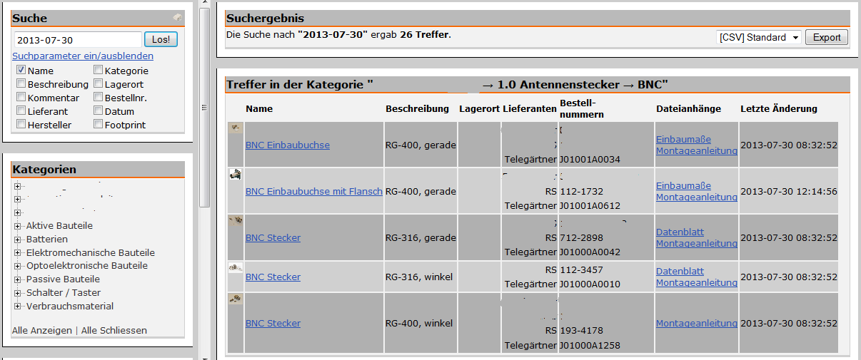

Tachmal... Nachdem ich die partdb dazu gebracht habe mir das modifikations Datum anzuzeigen, (http://wiki.senseye.org/index.php/Datei:Last_modified.png) würde ich noch gerne bei der Suche die letzten veränderten Einträge sehen können. Ich stricke gerade an der show_search_parts.php herum. Soweit auchnoch verständlich. Aber irgendwie/wo um Zeile 1633 in der class.Part.php ist wohl noch ein Fehler drinnen...von mir ;)... Ich bekomms einfach nicht zum laufen. Ich habe einfach ein Auswahlkästchen bei der Suche hinzugefügt, so kann ich einfach das Datum eintragen nach dem gesucht wird. Hier noch ein kl. Beispiel. (http://wiki.senseye.org/images/8/8b/Gdfgdfgdf.png) Schreibe ich bei Zeile 1644 statt parts.name um auf parts.last_modified funktioniert das ganze soweit auch. Wie kann ich nun parts.last_modified über einen eigenen "Schalter" ausgeben? Bin über sämtliche Erklärungen dankbar. Hihi...Das wird mir langsam zu komplizert. Vorallem muss man mal LEFT JOIN verstehen. Man o Man... ;) Vielen Dank!! PS: - Bin auf SVN 699 und konnte eigentlich so keine groben Fehler feststellen. Feine Sache.. Gefällt mir. - Meine Notizen zur Partdb.. http://wiki.senseye.org/index.php/Partdb Vielleicht kann es ja noch wer brauchen.
Hallo Christopher, So richtig habe ich dein Problem noch nicht verstanden... Christopher K. schrieb: > Schreibe ich bei Zeile 1644 statt parts.name um auf parts.last_modified > funktioniert das ganze soweit auch. Auf Zeile 1644 in der class.Part-php in deinem Wiki sehe ich nur eine geschweifte Klammer ;-) Poste doch mal all deine veränderten Dateien hier im Forum (als Anhang), damit man sie runterladen und einen gescheiten Vergleich machen kann. Christopher K. schrieb: > Wie kann ich nun parts.last_modified über einen eigenen "Schalter" > ausgeben? Kannst du diese Frage und das Wort "Schalter" noch etwas genauer spezifizieren? :-) Christopher K. schrieb: > Bin auf SVN 699 Das war die letzte SVN Version. Hast du mitbekommen dass wir jetzt auf Github sind? https://github.com/sandboxgangster/Part-DB mfg
Hallo.. Bin glaub ich selbst schon leicht verwirrt, vielleicht klappts ja nun etwas besser.. Haha. Das mit Github hab ich mitbekommen, habe aber von hier aus leider keinen Zugriff drauf. Muss ich zuhause testen. - Schalter sollte Checkbox heißen. :) - Wie auf Bild (bsp-1.png) zu sehen habe ich es geschafft nach dem Datum zu suchen. Soweit schon ganz gut. Ich würde aber gerne meine Checkbox "Datum" dazu verwenden und nicht die Checkbox "Name". - Die Checkbox selbst war ja nur eine kleine Änderung in der vlib_navigation.tmpl. - In der show_search_parts.php habe ich die Variable $search_last_modified hinzugefügt. - In der class.Part.php habe ich mich ab Zeile 1607 versucht. Bei Zeile 1661, stammt der if block von mir.. "$query .= ' OR (parts.last_modified LIKE ?)';" Ändere ich nun "if ($part_name)" zu "if ($part_last_modified)" hat es keine Funktion mehr und ich weiß nicht wie ich diesen if Block dann verwenden kann. Danke für deine Bemühungen. schöne Grüße aus Wien PS. In meinem Wiki habe ich nur getestet Sachen eingetragen, Merke mir das ja selbst nicht. g Hat also jetzt nicht direkt was mit dem Problem zu tuhen. Wollte es aber anderen nicht vorenthalten.
OK jetzt ist das Problem klarer geworden... Deine Änderungen sehen nicht schlecht aus, allerdings hat es noch folgende Fehler drin: Zeile 25 von vlib_navigation.tmpl muss geändert werden in
1 | <p><input type="checkbox" name="search_last_modified" value="true">Datum</p> |
Durch das unvollständige name="search_" wurde vorher in der show_search_part.php die Variable $search_last_modified gar nie gesetzt. Dann ist das nächste Problem, dass du in der class.Part.php bei der Funktion search_parts() der parameter $part_last_modified mitten in der bereits vorhandenen Parameterliste eingefügt hast. In der show_search_parts.php hast du den neuen Parameter allerdings am Schluss eingebaut (Zeilen 152 und 194), das gibt ein Durcheinander der Parameterwerte. Beim späteren hinzufügen von neuen Parametern, ist es immer am besten wenn man diese am Ende der Parameterliste hinzufügt. Ausserdem hast du den defaultwert für den neuen Parameter auf "true" gesetzt, das würde ich nicht machen. Das hat nur einen Einfluss, wenn die Funktion aufgerufen wird, ohne diesen Parameter zu übergeben. Das ist aber in show_search_parts.php nicht der Fall. Wenn du möchtest, dass standardmässig (ohne das manuelle anwählen der Checkbox "Datum") auch nach Dem Datum gesucht werden soll, dann machst du das besser in der vlib_navigation.tmpl mit dem "value" Attribut, das du ja bereits auf "true" hast. Heisst, deine class.Part.php müsste ab Zeile 1607 so aussehen:
1 | public static function search_parts(&$database, &$current_user, &$log, $keyword, $group_by = '', |
2 | $part_name = true, |
3 | $part_description = true, |
4 | $part_comment = false, |
5 | $footprint_name = false, |
6 | $category_name = false, |
7 | $storelocation_name = false, |
8 | $supplier_name = false, |
9 | $supplierpartnr = false, |
10 | $manufacturer_name = false, |
11 | $part_last_modified = false) // NEU |
Und dann kommt eine neue if-Abfrage hinzu:
1 | if ($part_last_modified) |
2 | { |
3 | $query .= ' OR (parts.last_modified LIKE ?)'; |
4 | $values[] = $keyword; |
5 | } |
So müsste es funktionieren wenn ich nichts vergessen habe. Kann es hier leider gerade nicht testen... mfg
Hallo, Danke Dir,... da war ich ja gar nicht so falsch mit dem ganzen. Ein paar doofe Fehler die eigentlich nicht passieren sollten wie in der vlib_navigation.tmpl. Ahrg dachte dort wäre es richtig eingetragen. Das mit der Parameterliste wusste ich nicht, dachte die Reihenfolge ist egal. Habe jetzt nachgebessert und siehe.. Es funktioniert super. Ich werde es nun mal testen. Die veränderten Dateien habe ich nochmals im Anhang beigefügt. Und lass dich nicht zu sehr von deiner Studienarbeit ablenken. hahaha ;-) Viel Glück dabei. Grüße aus Wien PS: Ähm wie kann man den hier hochgeladene Files tauschen/löschen/ersetzen?
Christopher K. schrieb: > Es funktioniert super. puuh...Glück gehabt :-) Christopher K. schrieb: > Und lass dich nicht zu sehr von deiner Studienarbeit ablenken. hahaha > ;-) > Viel Glück dabei. hehe vielen Dank :-) mfg

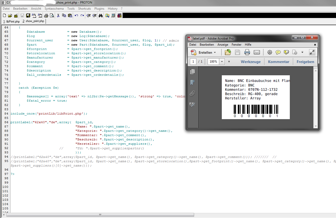

Hallo allerseits, ich wollte den Etiketendruck auch mal ausprobieren. Momentan scheitere ich an den folgenden Fehlern (aus /var/log/apache2/error.log):
1 | PHP Parse error: syntax error, unexpected '[', expecting ')' in /var/www/part-db/show_print.php on line 82 |
Zeile 82 ist die letzte Zeile der Ausgabe:
1 | $part->get_supplierpartnrs()[0] . ' - ' . $part->get_suppliers()[0]->get_name() |
Wenn ich die auskommentiere, kommt als nächster Fehler:
1 | PHP Catchable fatal error: Object of class Storelocation could not be converted to string in /var/www/part-db/printLib/libPrint.php on line 162 |
Hat jemand einen Tipp, was da schief läuft? Systeminfo: Ubuntu 12.04.4, Kernel: 3.8.0-44-generic x86_64, apache2: 2.2.22-1ubuntu1.7, php5: 5.3.10-1ubuntu3.13
Sooo ... der erste Fehler lag an der PHP-Version: "You need to be running PHP 5.4+ to use shorthand arrays". Ein Upgrade auf 5.4.31 half. Trotzdem verbleibt:
Kann mir jemand weiterhelfen? Fer_T?
Der Fehler liegt in der Anweisung printLabel(...) in show_print.php. Diese ist sowieso nicht ideal, da vermutlich das Erzeugen von Etiketten gar nicht funktioniert wenn das Bauteil keinen Lagerort, keinen Footprint oder keinen Lieferanten hinterlegt hat(?). Versuch mal das hier:
1 | printLabel("62x40","de",array( |
2 | $part->get_id(), |
3 | $part->get_name(), |
4 | is_object($storelocation) ? $storelocation->get_name() : '', |
5 | is_object($footprint) ? $footprint->get_name() : '', |
6 | $category->get_name(), |
7 | (count($all_orderdetails) > 0) ? $all_orderdetails[0]->get_supplierpartnr() . ' - ' . $all_orderdetails[0]->get_supplier()->get_name() : '' |
8 | )); |
Ich hoffe das passt so, habs selber nicht ausprobiert...
Das passt perfekt, vielen herzlichen Dank! Das Bauteil, mit dem ich immer getestet habe, hat übrigens sowohl Lagerort als auch Footprint und Lieferanten, daran ist es also nicht gescheitert.
