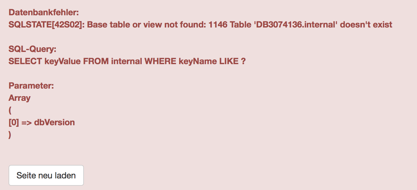

Die DB war leer, war ja eine frische Installation. Ich werde sie mal manuell als DB-Version 12 setzen, bevor ich die Demo-Daten einspiele. Wenn das klappt, speichere ich das als neue Demo-Datenbank für Version 17 (Part-DB v0.3.1). Grüße Udo
Leer war sie ja quasi: Neuinstallieren -> Update -> Import -> Update -> Fehler richtig ist: Neuinstallieren -> Import -> Update
Mit "leere Datenbank" meine ich, dass auch keine Tabellen existieren dürfen (auch keine leeren). Das SQL file ist ja nur ein Dump einer Datenbank, das hat mit Part-DB erstmal nichts zu tun. Bevor man diesen Dump (z.B. mit PhpMyAdmin) importiert, müssen alle Daten und Tabellen der Datenbank komplett gelöscht werden. Und erst nachdem die Daten importiert wurden, darf man mit Part-DB das Update auf die neuste Datenbankversion durchführen. mfg
Bearbeitet durch User
Wenn man nicht in die Daten reinschaut... Demo-Daten: kompletter Dump inklusive "create tables". Wenn man daran denkt, dann funktioniert das ganze. Ich habe den Dump der Demo-Datenbank in Version v17 hier mal angehängt. Enthält drop table + create tables, also für eine leere (ohne Tabellen) Datenbank. Grüße Udo
"Meine" Demoseite läuft, Restore der Datenbank nachts gegen 2 Uhr eingerichtet. http://phpbookworm.singollo.de/project/part-db/

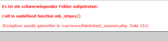

Ich war direkt mal experimentierfreudig und habe eine VM mit Ubuntu
Server 16.04 installiert und apache mit php7.0 drauf geworfen.
Verträgt sich part-db nicht mit php7? Oder habe ich einfach einen Fehler
gemacht? Ist mein erster Berührungspunkt mit der ganzen
Webserver-Thematik...
Das mbstring Paket fehlt für php (ka obs das in php7 gibt hab noch 5)
Jup, das hat geholfen. Ich fürchte, ich habe mich gerade bei der Config, um die Daten im home-Verzeichnis abzulegen, verkonfiguriert... argh Grund war, dass wenn man die Daten unter /var/www/html liegen hat muss man das Ganze ja trotzdem ausführbar machen. https://wiki.ubuntuusers.de/Apache/#Benutzerspezifisch Auf jeden Fall zeigt er inzwischen nur noch die Default page an...

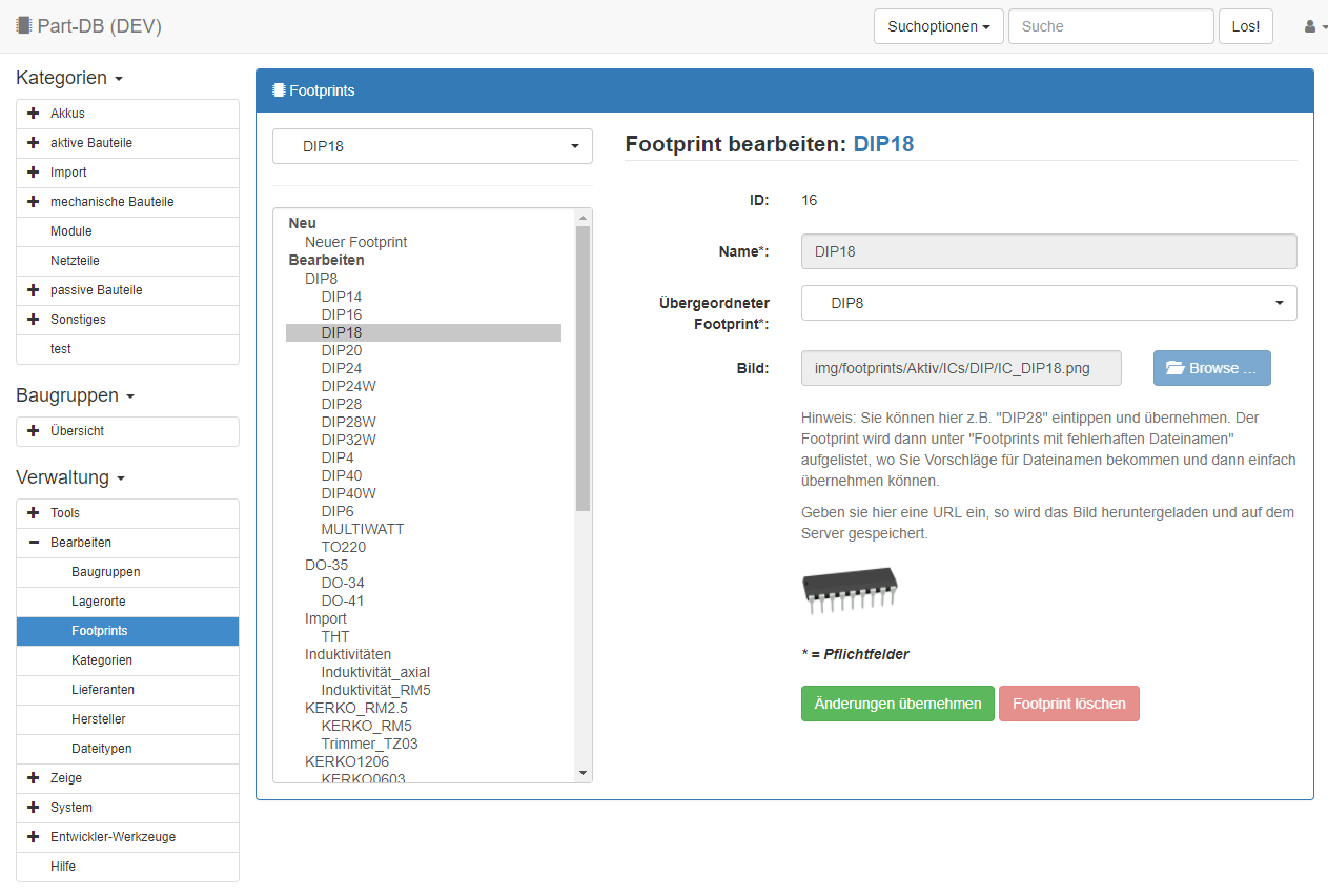

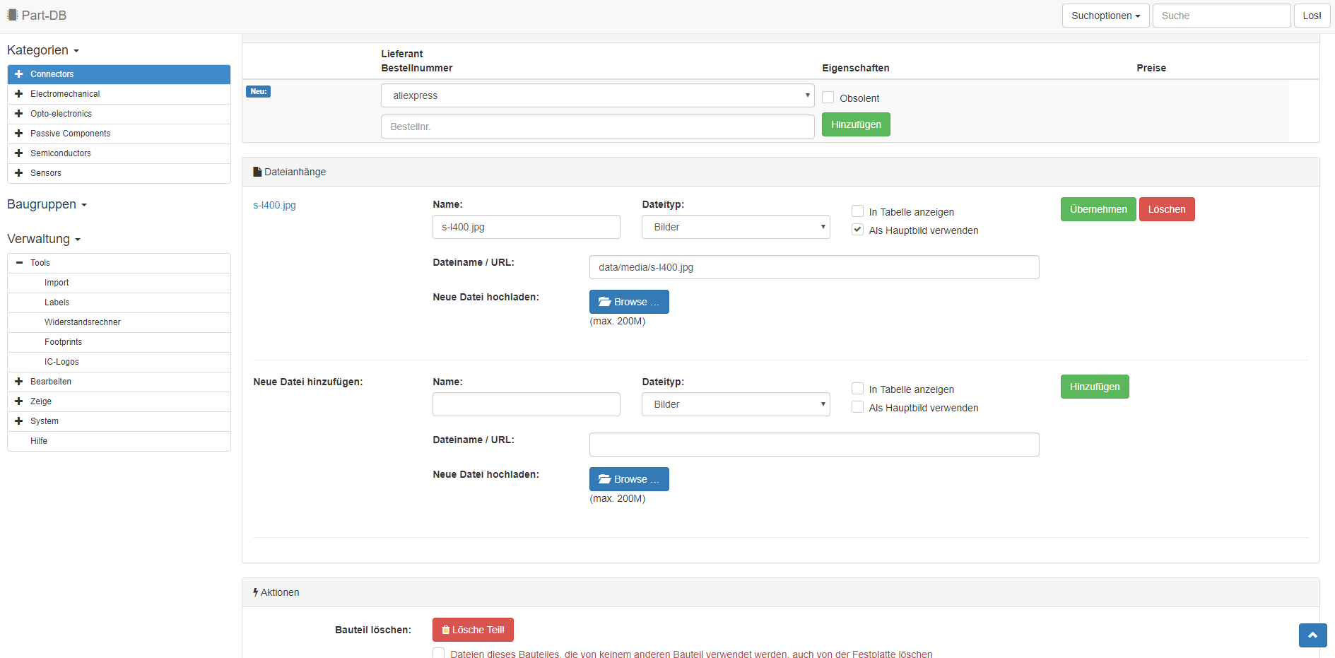

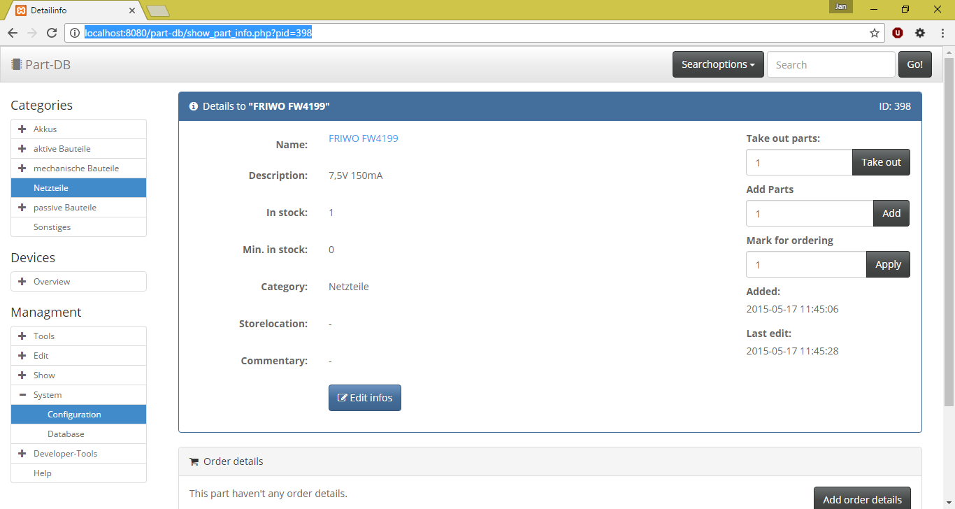

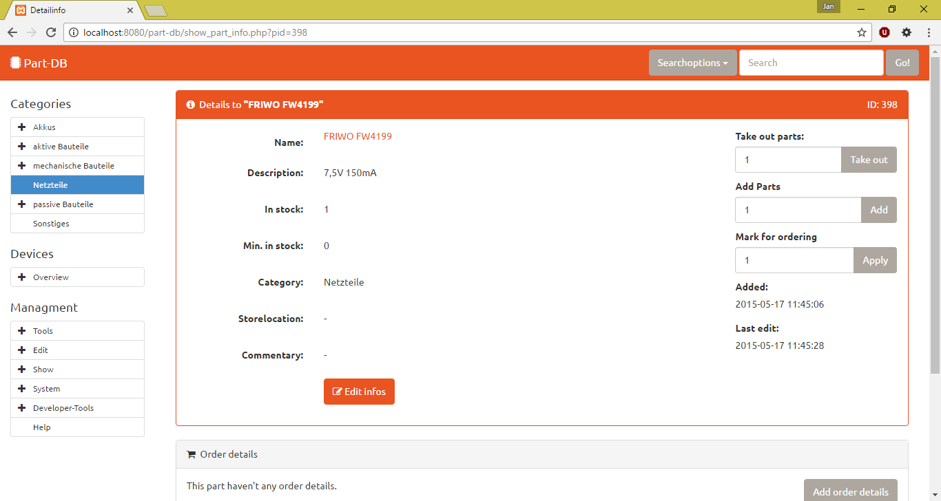

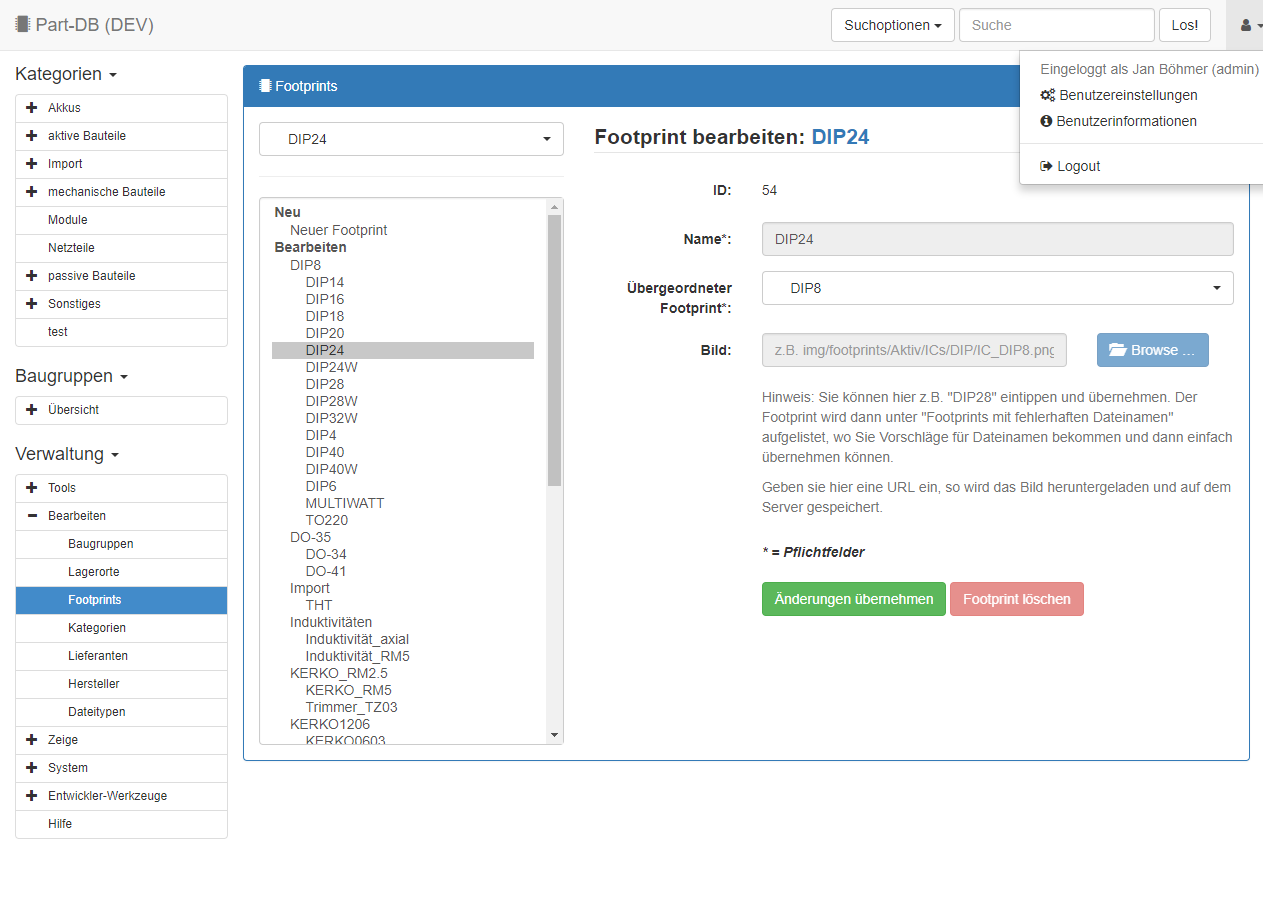

Hallo alle zusammen, da Part-DB bekanntermaßen einige nicht mehr empfohlene Webtechniken wie z.B. Framesets und Popups verwendet, auf Mobilgeräten nicht wirklich gut aussieht und noch in HTML4 geschrieben wurde, habe ich begonnen Part-DB an HTML5 und "Responsive Design" (Layout passt sich Bildschirmgröße an) anzupassen. Dazu habe ich erst einmal eine Möglichkeit eingebaut die Template engine Smarty (http://www.smarty.net/) für die HTML Templates zu verwenden, da die letzte Version der bisher verwendeten VLibTemplate von 2009(?) stammt und vermutlich auch nicht mehr weiter entwickelt wird (Seite des Autors ist nicht mehr erreichbar). Smarty wird aktiv weiterentwickelt, bietet mehr Features und (meiner Meinung nach) eine schönere und kompaktere Syntax (z.B. {$html} statt {TMPL_VAR NAME="html"} ). Für das Layout nutze ich die CSS-Library Bootstrap (http://getbootstrap.com/), die für viele Webseiten und Webapps verwendet wird und für DOM und Ajax die JS-Library JQuery(https://jquery.com/). Momentan habe ich nur die absoluten Basisfunktionen am laufen (Suche, Kategorienanzeige und Bauteiledetails), ich werde aber nach und nach versuchen weitere Seiten anzupassen. Anbei findet ihr einige Screenshots von meiner angepassten Version, es würde mich sehr interessieren, was ihr von dem neuen Design haltet. Gruß Jan B.
Hallo Jan, Wow, sieht super aus, gefällt mir! Das dürfte gleich mehrere von unseren Issues auf GitHub lösen :) Ich persönlich würde vielleicht einfach die verschiedenen Elemente (z.B. Treeview und Überschriften) etwas kleiner/platzsparender gestalten, damit man bei viel Inhalt nicht unnötig viel scrollen muss... Gruss Urban
Ja WOW sieht echt gut aus, schön das noch jemand die Zeit dafür findet die PartDB zu verbessern.

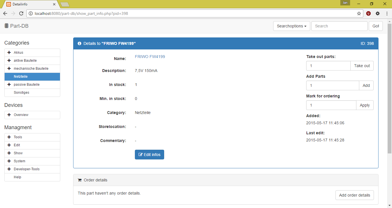

Hallo, da man mit Smarty als Template-Engine Texte relativ einfach mit gettext lokalisieren kann habe ich mal mit der Übersetzung von Part-DB ins Englische begonnen. Momentan sind nur die HTML-Templates übersetzbar (ich plane aber auch die Strings aus dem PHP-Code übersetzbar zu machen) und auch nur die die ich schon an Smarty und das neue Design angepasst habe. Falls jemand bei den Übersetzungen helfen will, hier (https://translate.zanata.org/iteration/view/part-db/0.4.0?dswid=-6639) kann man online an den Übersetzungen mitarbeiten. Falls jemand bei einer Sprache helfen will die noch nicht zur Auswahl auf Zanata steht, dann melde er sich, ich füge die Sprache hinzu. In den Screenshots seht ihr den Beweis dass die Übersetzungen funktionieren ;) (und dass ich wie ihr geraten habt, einige Elemente etwas verkleinert habe).
Super, Übersetzungen wollte ich auch schon lange mal einbauen! :D Eigentlich wäre es doch sinnvoll, gleich alle Texte im Sourcecode durch die englischen Übersetzungen zu ersetzen, und stattdessen eine deutsche Übersetzung anzubieten, oder?
ich finde es super, dass sich das Projekt wieder bewegt. Ich selber bin auch gerade dabei ein paar neue Frameworks zu lernen und brauch im Anschluss dann ein etwas größeres Projekt zum üben. Also wieso nicht gleich etwas verwenden von dem viele Personen profitieren können. Mein erster Schritt wäre auch gewesen das ganze auf ein CSS Framework wie z.B. Bootstrap oder Semantic umzustellen. Da du mit Bootstrap angefangen hast, würde ich auch das verwenden. Meinst du, du kannst das Repo unter Github einfach forken, dir dort einen neuen Branch wie z.B. bootstrap3 anlegen und alle deine Änderungen dort commiten? Ich werde denke ich über die Weihnachtszeit anfangen, dann können wir das gemeinsam voran treiben.

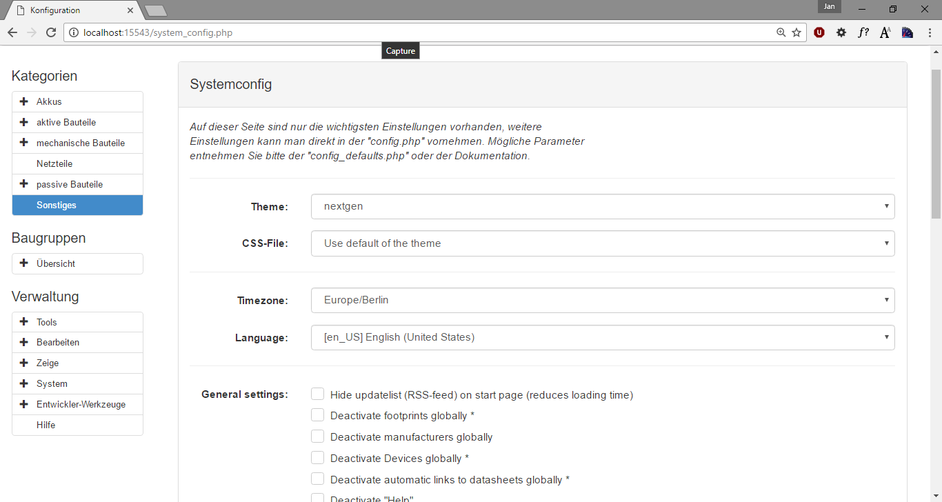

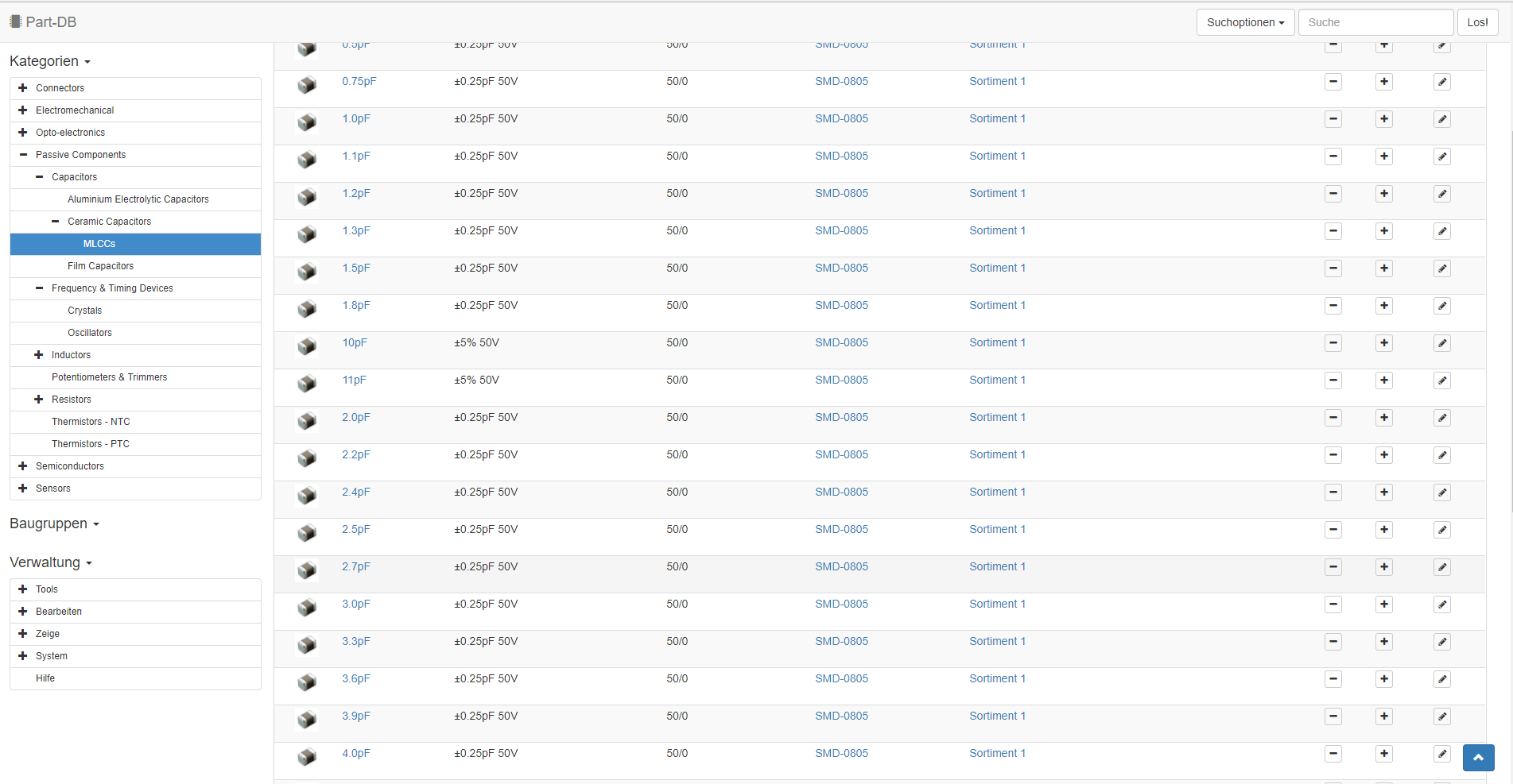

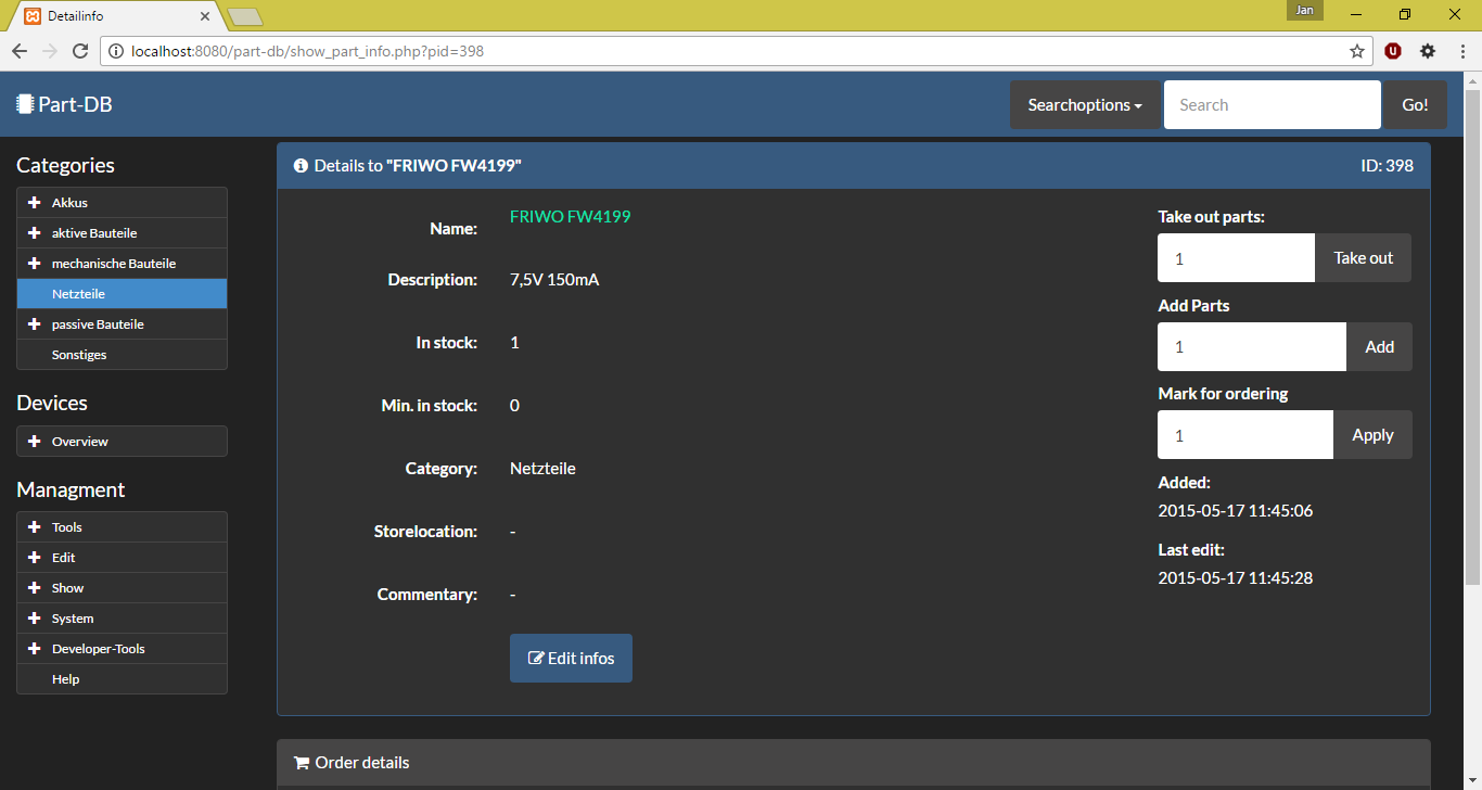

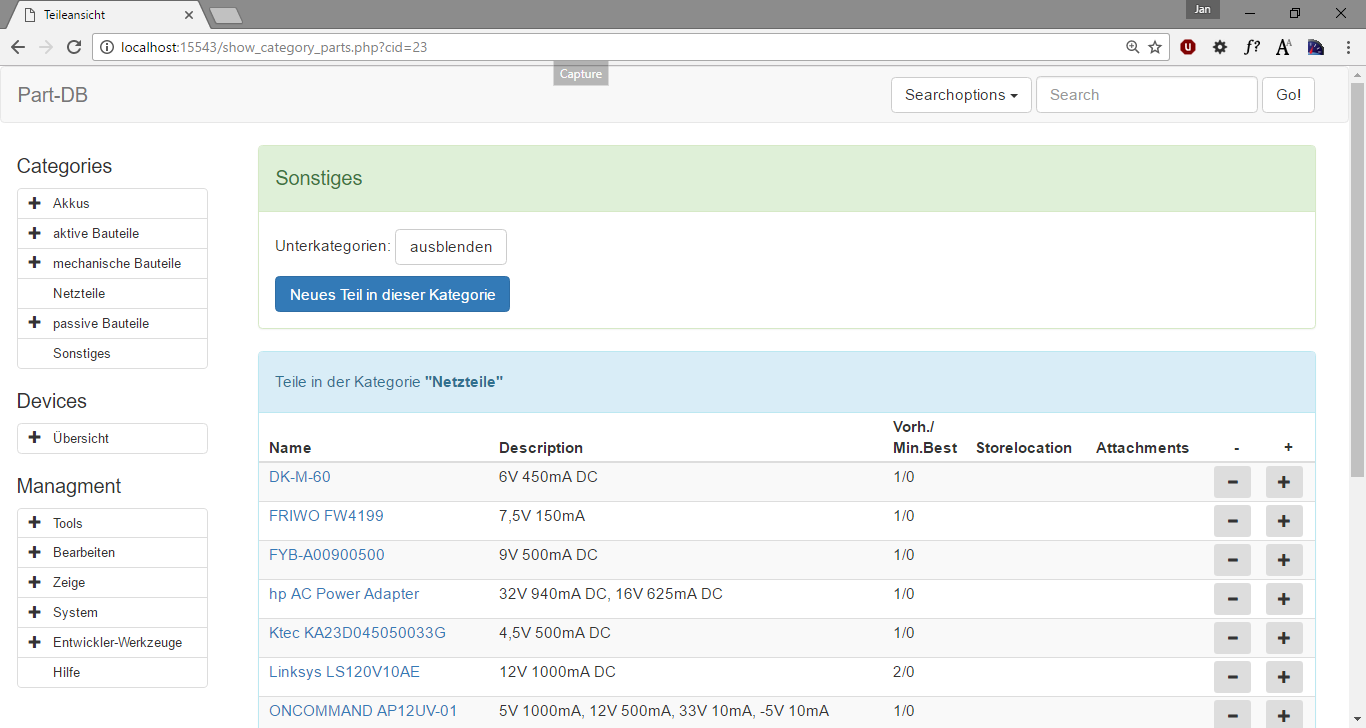

Ich habe mal eine kleine Demoseite mit meiner aktuellen Entwicklungsversion aufgesetzt. Diese enthält auch die Möglichkeit die Footprints zusätzlich zum Bild als ein 3D Modell darzustellen (in jedem halbwegsmodernem Browser). Es nutzt dazu die 3D Modelle von KiCad. Die Demoseite findet ihr hier: http://part-db.bplaced.net/ .(Ich hoffe man kann die 3D-Footprints erkennen, auf dem Server ignoriert er warum auch immer die Tags für die Größe des 3D-Fensters). Den Quellcode meiner Version findet ihr in meinem Github-Fork (https://github.com/do9jhb/Part-DB) im Branch nextgen. PS: Macht es Sinn einen neuen Thread aufzumachen? Dann könnte man dort über die neue Version diskutieren und hier weiter über die V0.3 diskutieren.
Ich finde es cool, dass Du part-db modernisierst. Gefällt mir gut. Ich habe gerade mit deiner Demo gespielt und zwei kleine Verbesserungsvorschläge: 1. Die Felder links im Menü könnten komplett als Link dienen. Aktuell werden sie beim anklicken nur blau eingefärbt und man muss tatsächlich den Text anklicken. 2. Das Menü wird auf jeder neuen Seite wieder komplett eingeklappt. Der Baum bis zur aktiven Seite könnte geöffnet bleiben. Man wüsste dann eher wo man ist und täte sich leichter, falls man mal die falsche Unterkategorie erwischt hat.
Ja, die beiden Probleme kenne ich bereits :) Eigentlich sollte er immer die Seite per Ajax nachladen (also würde der Baum geöffnet bleiben), aber irgendwie registriert er die unteren Links nicht richtig bei JQuery. Interessant ist, dass die Links der 1. Ebene so funktionieren wie sie sollen, auf allen darunter liegenden Ebenen nicht. Insgesamt gibt es noch einige (kleinere) Probleme mit Links: So lädt er, wenn man in den Bearbeiten Dialogen das Bauteil wechselt, ebenfalls die gesamte Seite neu und z.B. Links auf externe Seite werden gar nicht geladen (weil er sie wegen der Same Origin Policy nicht per Ajax nachladen darf) Die Version ist wie gesagt noch in der Entwicklung, aber ich werde mich mal in den nächsten Tagen mit den obigen Problemen beschäftigen und versuchen deinen Vorschlag mit dem Öffnen mit dem ganzen Button umzusetzen. Edit: Die Änderungen waren sehr einfach. Es sollte jetzt beides funktionieren!

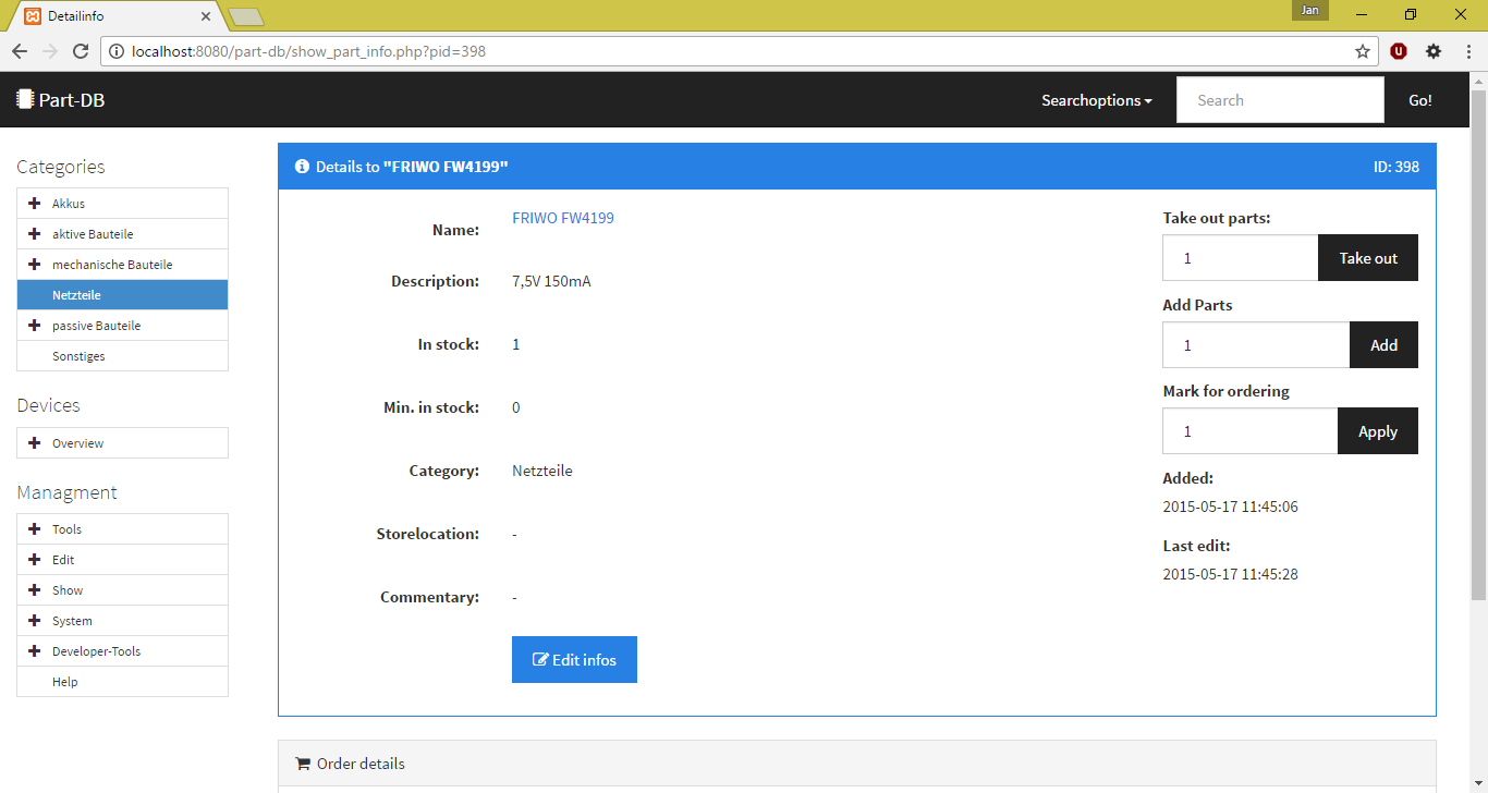

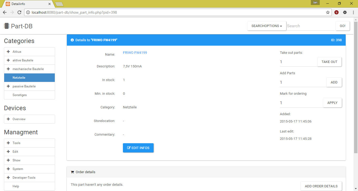

Zum aktuellem Stand: Ich habe jetzt beinahe alles lokalisierbar gemacht und Englische Übersetzungen dafür geschrieben. Dann habe ich einen fixen Button unten rechts hinzugefügt zum Hochscrollen, der sich immer einblendet, wenn man ein Stück nach unten gescrollt ist. Desweiteren habe ich für die "CSS-File" Option in den Einstellungen, die Möglichkeit eingebaut, zwischen den verschiedenen freien Bootstrap themes von http://bootswatch.com/ zu wählen (im Anhang findet ihr ein paar Beispiele). Weiterhin habe ich angefangen eine Funktion zur Erzeugung von Barcodes/Labelen zu entwickeln. Nächste Zeit werde ich anfangen den Einrichtungsassistenten zu überarbeiten und noch ein Problem mit dem Bearbeiten von Bestellinformationen zu fixen (HTML erlaubt eigentlich keine forms als Child einer Tabelle, früher war das egal, das neue System ist aber strikter). Wenn das fertig ist müsste es den gesamten Funktionsumfang des alten Part-DB habens (und bereits mehr). Ich werde die nächsten paar Tagen versuchen die neuen Änderungen in die Demo hochzuladen, dann könnt ihr es testen. Falls ihr noch Ideen/Wünsche/Fehlerberichte habt, meldet euch einfach! Gruß Jan B.
Hi, ich habe jetzt die Demo (http://part-db.bplaced.net/) auf meine aktuelle Version geupdated und auch einmal eine Version auf Englisch eingerichtet (http://part-db.bplaced.net/part-en/startup.php). Ich denke in dieser Funktion sollten alle Funktionen laufen (inkl. Setup-Assistenten). Falls es jemand selbst ausprobieren möchte, die Version ist auf GitHub getaggt (https://github.com/do9jhb/Part-DB/releases/tag/v0.4.0RC1.beta1). Falls ihr noch Probleme, Bugs habt oder Wünsche für neue Funktionen habt, schreibt sie hier oder öffnet ein Ticket auf GitHub. Viel Spaß beim Ausprobieren.

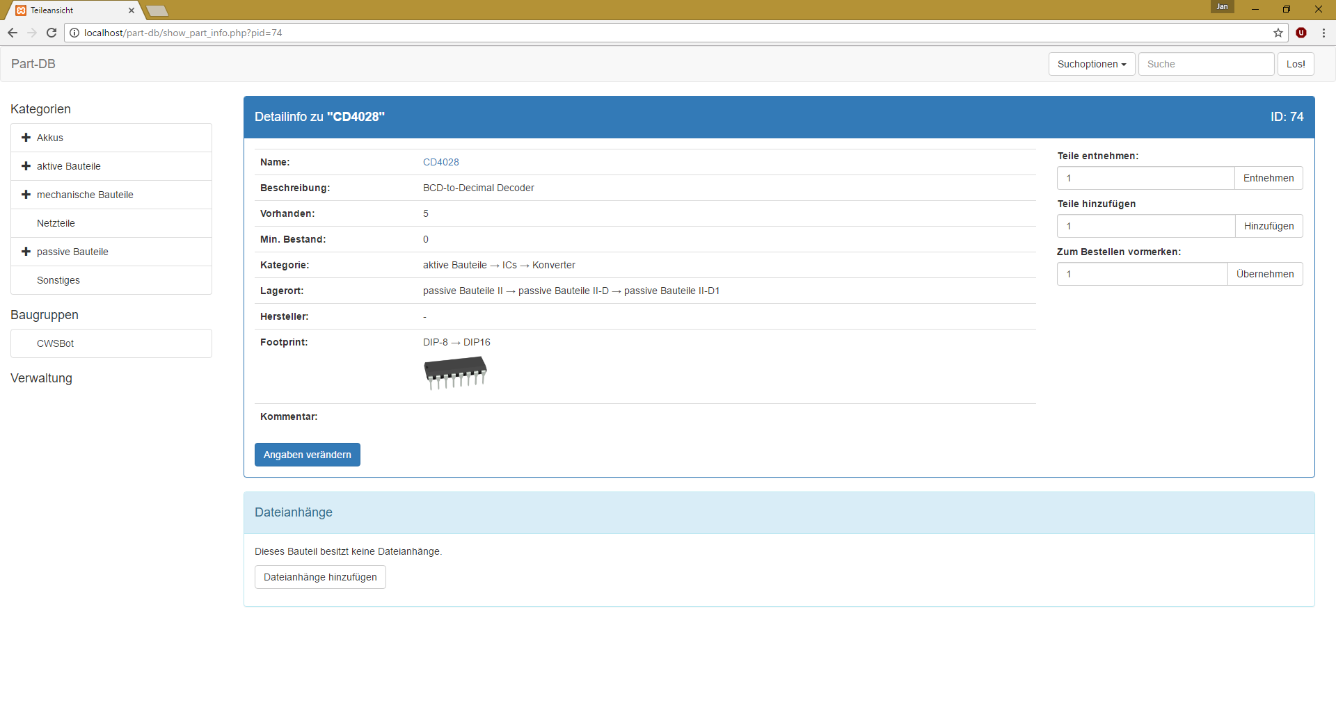

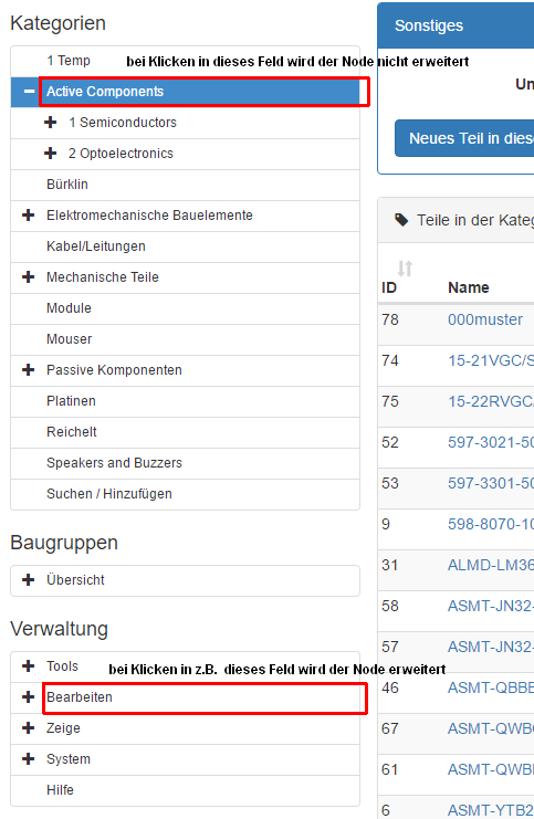

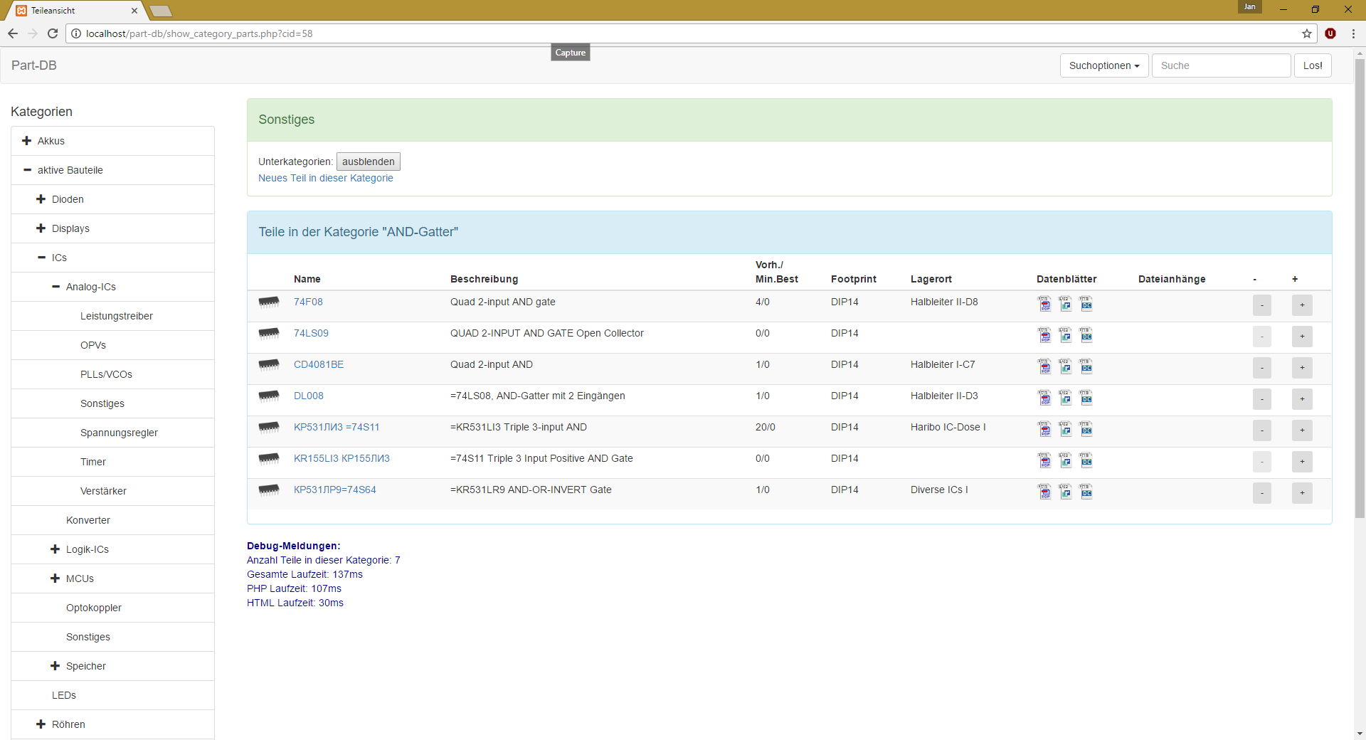

Hallo Jan, habe deine Version nun auch mal zum Testen hier lokal installiert. Das Design gefällt mir. Ist auch auf einem Smartphone nutzbar. Wie weiter oben schon geschrieben wurde wäre es toll denn sich das Treeview node auch öffnet wenn man auf den Text klickt. habe hierzu folgendes gefunden https://github.com/jonmiles/bootstrap-treeview/pull/11/commits/a4a43cea4e06b317d1d2052110dbc84c03371122 Die Stelle sieht mittlerweile etwas anders aus, aber mit einem Quick&Dirty Test im clickHandler konnte ich den gewünschten Effekt zum Teil einbauen.
1 | else { |
2 | |
3 | if (node.selectable) { |
4 | this.toggleSelectedState(node, _default.options); |
5 | // KB20161224 allow the expand of the node |
6 | this.toggleExpandedState(node, _default.options); |
7 | } else { |
8 | this.toggleExpandedState(node, _default.options); |
9 | } |
10 | this.render(); |
11 | } |
Die Treeview Elemente von "Kategorie" sind selektierbar, die aus z.B. Verwaltung sind nicht selektierbar. Die passende Stelle konnte ich leider nicht finden wo die Eigenschaften festgelegt werden. Dafür kenne ich mich mit den Javascript Zeug zu wenig aus. An meiner sonst genutzten Version 0.3.1 habe ich 2-3 kleine Modifikationen vorgenommen. - (Config) einen der drei Suchlink auf Google umgeändert - (Config) Den Hersteller anzeigen - anstelle des Produktbilds habe ich den "Teile Editieren" Link eingefügt
Kai B. schrieb: > Wie weiter oben schon geschrieben wurde wäre es toll denn sich das > Treeview node auch öffnet wenn man auf den Text klickt. Hi, könntest du das viellecht weiter erläutern, ich verstehe irgendwie nicht ganz was du meinst... Was für einen Browser nutzt du und welche Git Version (Commit nummer) verwendest du? Vielleicht bin ich nur etwas verwirrt, weil ich zum Entwickeln schon eine neuere Version (die noch nicht gepusht wurde) nutze... Gruß Jan B.
Jan B. schrieb: > könntest du das viellecht weiter erläutern, ich verstehe irgendwie nicht > ganz was du meinst... bin zwar nicht kaib, aber vermutlich stört mich das genauso: - klicke ich auf "aktive Bauteile", passiert ... nichts (ausser Text high light) - klicke ich auf das "+" daneben, klappt das Menü (= Treeview) auf intuitiver wäre es vermutlich, wenn ein Klick auf "+" oder "Text" die gleiche Funktion (= Menü aufklappen) hätte... Ausserdem würde es imo die Benutzbarkeit enorm verbessern, wenn es etwas mehr "Feedback" gäbe, vor allem eine Anzeige, wenn das System "etwas tut" => z.B. "Kreiselanzeiger" für "System ist beschäftigt". Beim Klick auf eine Kategorie dauert es bei mir z.B. 2-3 Sekunden, bevor sich etwas tut - man weiss erstmal nicht, ob man überhaupt eine/die richtige Aktion ausgelöst hat. Dito "Fehlermeldungen" - klickt man irgendwo "ganz unten" in der Bauteilliste z.B. auf "+" oder "-", passiert für den User scheinbar auch erstmal nichts. Bis man evtl. dann erkennt, dass "ganz oben" eine Meldung ("Es wurde keine gültige Bauteil-ID übermittelt!") erschienen ist... Ansonsten aber sehr vielversprechend - sowas hab' ich auch noch gesucht... :-)
Hi, Getestet hatte ich das mit der neusten Chrome Version 55 und dem IE11 unter Win10 64 Bit. Die Version die ich heruntergeladen hatte müsste das commit 12c136f gewesen sein. Im Anhang auch mal eine Grafik dazu was ich meine. Die Oberen Menüpunkte der Kategorieren sind wohl als "selectable" konfiguriert dadurch ist das ausgewählte Node blau hinterlegt. Bei dem Menübaum Verwaltung werden diese nicht blau hinterlegt wenn diese ausgewählt werden. Dadurch können diese auch mit einem Klick auf den Text erweitert werden. Ich meine damit vermutlich das gleiche wie weiter oben schon geschrieben stand: Michael K. schrieb: > 1. Die Felder links im Menü könnten komplett als Link dienen. Aktuell > werden sie beim anklicken nur blau eingefärbt und man muss tatsächlich > den Text anklicken. Gruß, Kai
Hi, @kaib ja ok. Ich habe einen ziemlichen Denkfehler gemacht xD. Die Funktion dürfte tatsächlich sehr sinnvoll sein. Ich werde mal versuchen das die nächsten Tage ausgehend von deinem Codebeispiel einzubauen. @ranzcopter Ja das mit den etwas unaufälligen Messages ist mir auch schon aufgefallen, ich bin gerade eine Version zu schreiben, wo automatisch zu Nachricht gescrollt wird, wenn eine auftritt. Ein Ladescreen ist auch schon eine Weile geplant, ich habe mich bisher aber immer um die Arbeit "gedrückt"... Jetzt habe ich erstmal Ferien da werde ich das mal angehen. Gruß Jan B.
Hallo, ich habe den Code jetzt so angepasst, dass die Menüpunkte expandieren bzw. wieder zusammenklappen, wenn sie drückt. Außerdem öffnet sich beim Klick auf den Titel über den Treeviews jetzt ein kleines Fenster, mit dem man alle Einträge ein bzw. ausklappen kann (so wie im alten Part-DB). Auch hat man jetzt einen Ladescreen wenn längere Aktionen ausgeführt werden, damit man erkennt, dass er auf die Anfragen reagiert hat. Weiterhin gibt es jetzt einen Button mit dem man simple Labels mit Barcode generieren kann, diese Funktion ist aber noch nicht fertig, es sollen noch z.B. QR-Codes hinzugefügt werden und insgesamt soll man mehr einstellen können (Die Optionen sind zwar sichtbar, haben aber keine Wirkung). In der mobilen Ansicht gibt es in der oberen Leiste einen Button, mit dem man die erzeugten Labels scannen kann, dann wird die entsprechende Seite aufgerufen (geht nur unter Android mit installierten ZXIng App). Ich habe die Demo auf den aktuellen Stand aktualisiert (http://part-db.bplaced.net/startup.php). Den aktuellen Code findet ihr auf Github (https://github.com/do9jhb/Part-DB/releases/tag/v0.4.0RC1.beta2). Dort gibt es noch ein genaueres Changelog. Gruß Jan B.

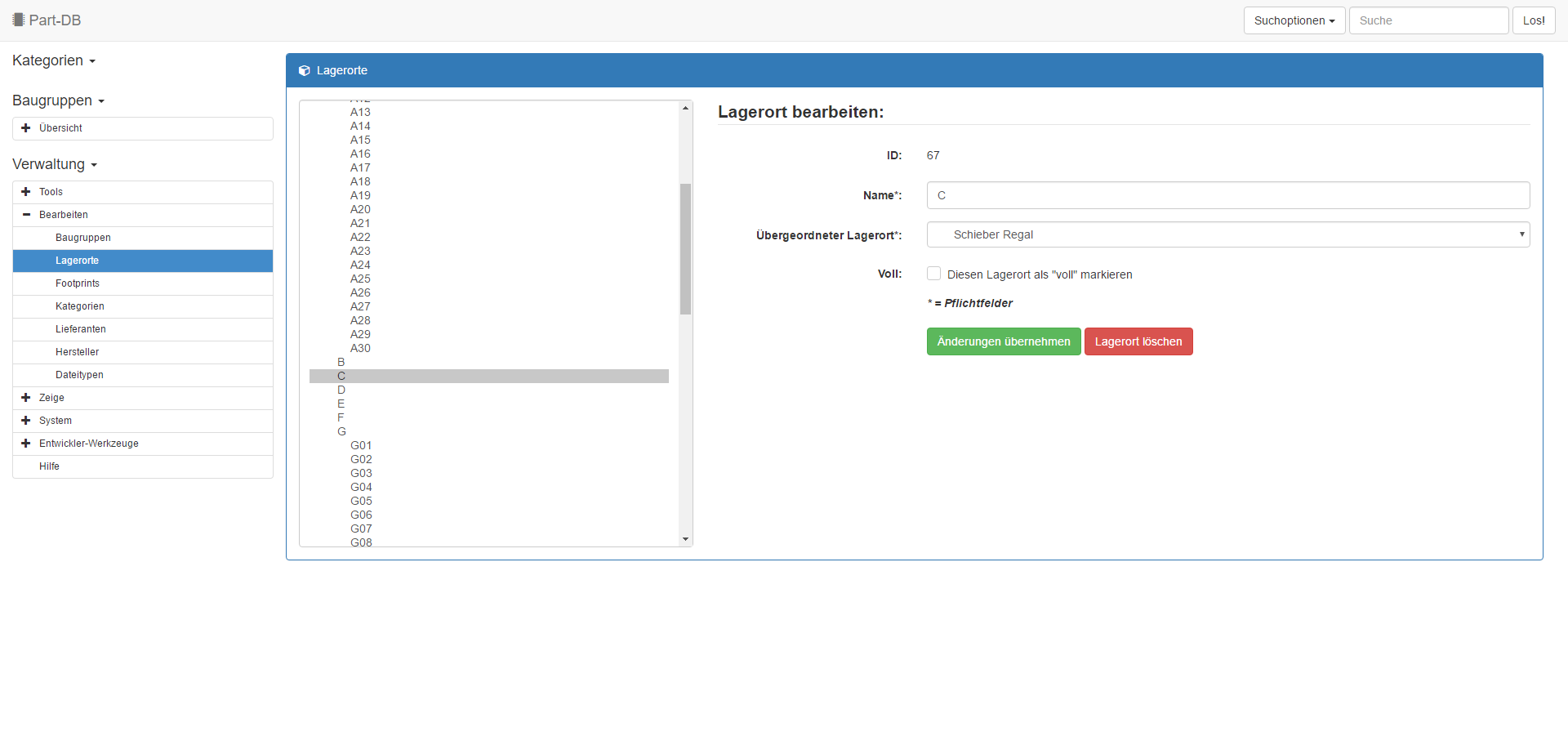

Hey Ich hätte da noch ne Idee zur Lagerort Verwaltung. wie wäre es wenn mann die Übergeordneten Orte Auf und Zu klappen kann? Also wie bei mir z.B. Schieber Regal -> A -> A01 dass sich hier dann A zuklappen lässt dass ich nicht alle A01 -> A30 durchscrollen muss. MfG Philipp
Hallo, Ja das könnte eine nützliche Funktion sein. Nur könnte es mit der aktuellen Methode (im Prinzip nur eine Liste und mit Leerzeichen ein Nachbau eines Baumes). Etwas schwierig werden. Vermutlich wäre es am besten man diese Dialoge auf die Treeviews umbaut die auch in der Seitenleiste benutzt werden. Dann kann mann soviel auf und zuklappen wie man will und man könnte z.B. noch eine Filterfunktion einbauen. Wenn wir das neue Layout in das Originalprojekt übertragen haben, können wir uns denke ich Mal um sowas in die Richtung kümmern. Gruß Jan B.

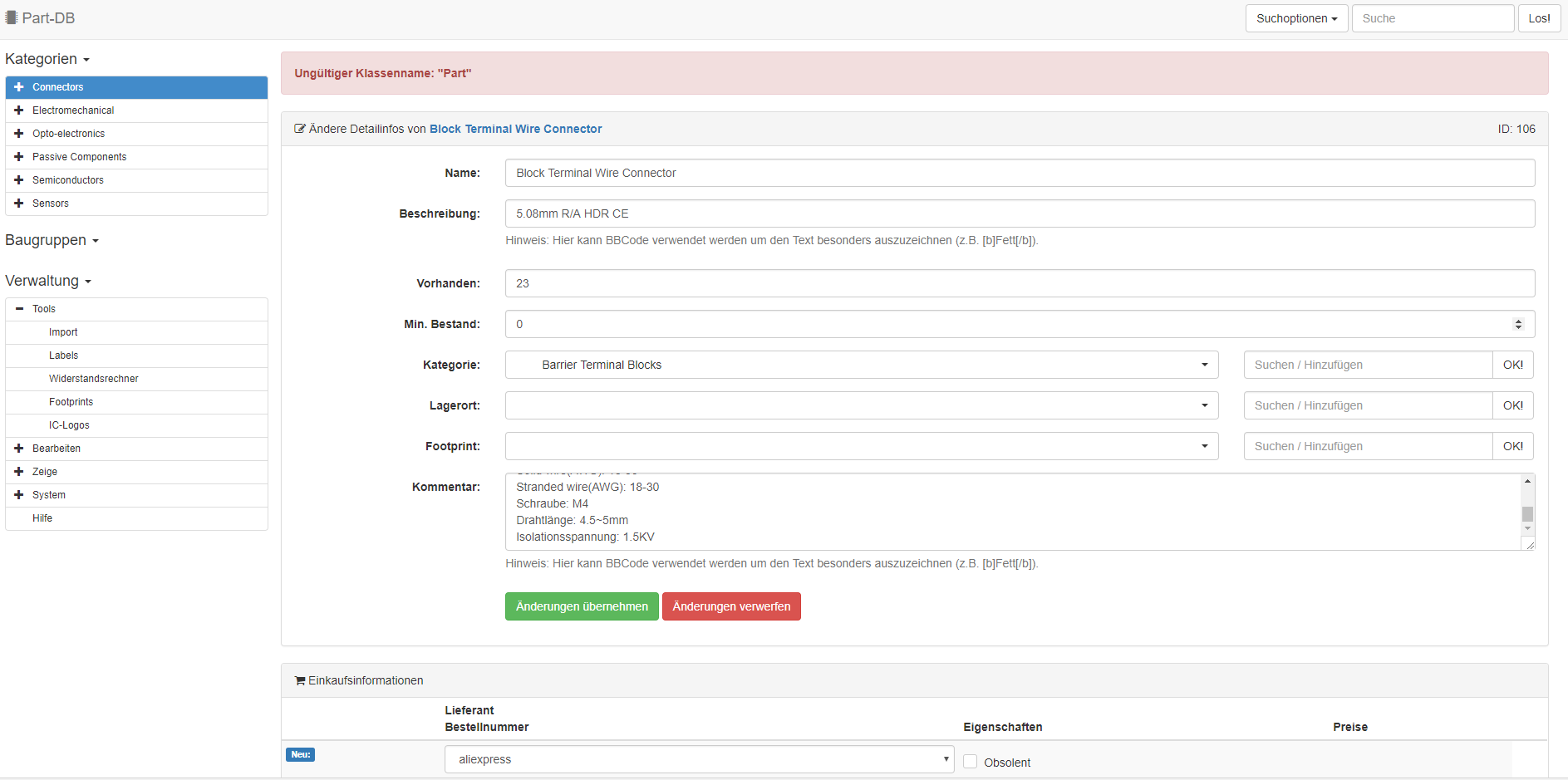

Hallo, wollte die 0.4.0RC1.beta mal installieren. Allerdings klappts nicht. Erst bemängelt er, dass ich ein paar Nutzerrechte korrekt einstelle, was ich getan habe. Aktualisiere ich dann die Seite, kommt nichts mehr -- weiße Seite. Die 0.3.1 habe ich gerade nochmal neu installiert und das klappt ohne Probleme. Welche Voraussetzungsunterschiede gibt es? Gibts überhaupt welche? Gruß
0.4.0RC1.beta2 Habe für die Version auch alle Rechte auf 777 setzen müssen P.S.: sonst sehr geile Sache!!! ;-)
Hallo mir ist gerade noch ein Fehler aufgefallen. bin gerade am einsortieren und preis eingeben und da liegt auch der Fehler und zwar: beim eingeben des preises konnte ich immer das Komma verwenden und auf einmal nicht mehr?! sondern nur wieder den punkt um das Dezimaltrennzeichen einzugeben wie bei der alten 0.3.1 Version :-( wenn ich dann aber auf übernehmen drücke ist es wieder ein Komma... jetzt gehts wieder nach einem neuladen der kompletten Seite ;-)

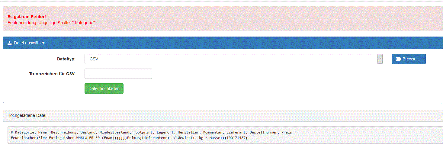

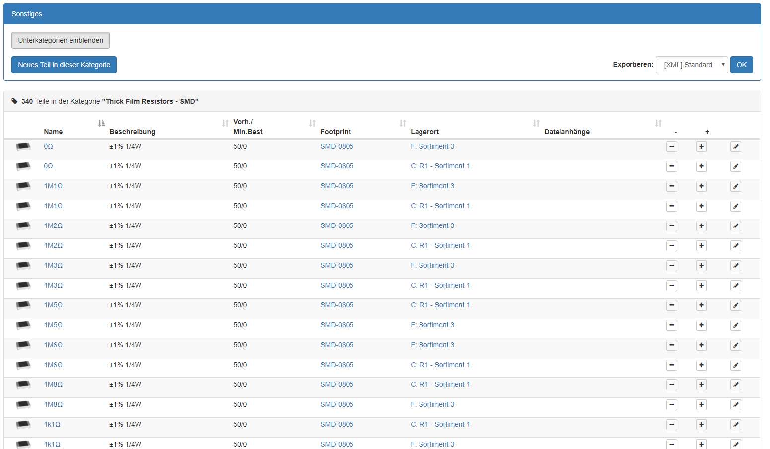

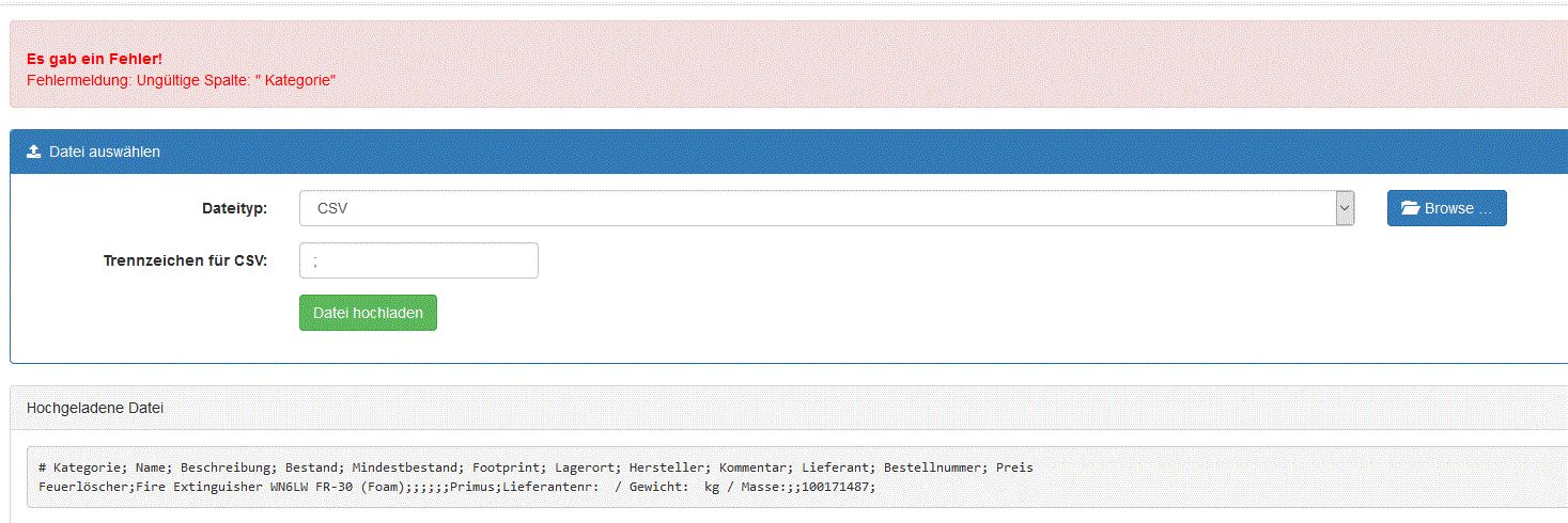

Hallo Zusammen, Habe unterdessen die Datenbank installiert ... sieht wirklich toll aus Wollte jetzt die Datenbank mit Daten füttern .. habe dazu den Dateiimport gewählt.. Leider bekomme ich immer die folgende Fehlermeldung: Ungültige Spalte: " Kategorie" Ich habe einiges versucht , komme aber nicht auf eine Lösung .. vileicht kann mir Jemand von Euch helfen ... Danke für Eure Unterstützung
Hallo Zusammen, Jetzt hat es geklappt ... mit Daten importieren ... hatte eine mit Excel erzeugte csv Datei mit Notepad++ bearbeitet und die war dann nicht mehr in Ordnung ... importieren tut er jetzt ... aber leider sehe ich keine Artikel im Lager .... und die MySQL Datenbank bleibt leer
pc-baerli schrieb: > Hallo Zusammen, > Jetzt hat es geklappt ... mit Daten importieren ... hatte eine mit Excel > erzeugte csv Datei mit Notepad++ bearbeitet und die war dann nicht mehr > in Ordnung ... importieren tut er jetzt ... aber leider sehe ich keine > Artikel im Lager .... > und die MySQL Datenbank bleibt leer Hallo, es kann sein, dass die Importfunktion Fehler hat, weil manche meiner Modifikationen über das kosmetische hinausgingen und da ich die Importfunktion quasi nie benutze ist mir das nicht aufgefallen... Welche Version benutzt du (vorallem der Git commit, wäre interessant...), dann schaue ich ob ich es die nächsten Wochen gefixt bekomme.... Als Behelf könntest du die Daten mit einer alten Version importieren und dann die Datenbank in der neuen Version mitbenutzen. Gruß Jan B. PS: Die Demo sollte jetzt wieder gehen... Ich muss mich an und an auf deren Seite einloggen und hab das vergessen zu machen.
Hallo Jan, Ich nutze Version: 0.4.0 RC1 (unstable) sowie auch Version: 0.3.1 (stable) Habe jetzt den Import bei der 0.4.0 RC1 (unstable) hinbekommen allerdings nur mit 50 Datensätzen ... der Versuch mit 500 Datensätzen ist fehlgeschlagen Hab das jetzt mit beiden Versionen ausprobiert -> mit 50 Datensätzen ist es gegangen mit 500 nicht ... werde wenn ich Zeit habe es noch mit 100 Datensätzen probieren Die Daten liegen auf einem externe Webserver Danke für die Unterstützung Hans
mit 50 Datensätzen hat der Import funktioniert ... werde mich jetzt hochtasten bis ich die 3000 drin habe :-)
pc-baerli schrieb: > der Versuch mit 500 Datensätzen ist fehlgeschlagen Ich vermute, das liegt an der PHP Konfiguration welche das Hochladen zu grosser Dateien verbietet. Siehe http://phpbookworm.singollo.de/project/part-db/documentation/dokuwiki/doku.php?id=anforderungen#php_konfigurieren
So die 2500 Datensätze sind drin .. musste den php Wert max_input_vars erhöhen .. Frage: was ist da ein durchschnittlicher Wert ? Gruss Hans
Hallo Zusammen, Habe jetzt beide Datenbanken mit denselben Daten gefüttert .. was mir auffällt: die alte Datenbank V0.3.1 ist wesentlich schneller beim bereitstellen der Daten aus der Datenbank .. die Bedienung mit Tab / Smartphone ist mit der neuen Version natürlich viel angenehmer ... Vorallem die Barcode Funktion ist Gold wert Gruss Hans
Hi pc-baerli, stimmt jetzt wo du es sagst, fällt es mir auch auf xD. Es scheint aber ein Problem auf Clientseite zu sein, die Debug Ausgaben sagen nämlich, dass die neue Version, weniger Serverzeit in Anspruch nimmt als die alte Version (hauptsächlich da die neue Templateengine die Templates cacht und daher bessere Performance errieicht). Ich werde versuchen mich da mal die nächsten Tage drum zu kümmern. Gruß Jan B.

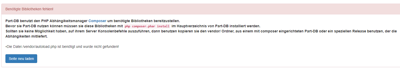

Nachtrag: Wenn ich es nun richtig verstanden habe, ist der Composer dafür zuständig externe Plugins oder Bibliotheken selbstständig nachzuladen. Welche das sind steht in der "composer.json". Das geht bei Strato im Webhosting-Paket halt nicht. Könntest du mal bitte eine 2. Part-DB Installation auf deinen Server schmeißen und das Setup ausführen? Du musst vermutlich nicht mal eine Datenbank anlegen, da das Nachladen der Bibliotheken schon vorher passiert. Anschließend müsstest du die Dateien mal zippen und mir einen Link zukommen lassen. Das wäre super nett, danke!
Grüße, so Du kannst es Dir unter https://rz-daemon.de/part-db/ downloaden. Die config.php im Verzeichnis /data must Du dir noch anpassen ich habe meine Daten da reusgenommen und +++++ reingesetzt. Ich drücke Dir die Daumen das es geht. lg Stefan P.S.: Meld Dich bitte ob es geht oder nicht.
Grüße, ach es ist nicht die Versin 0.3 sondern schon die Version 0.4.0 ich hoffe das ist nicht so schlim sonst kann ich dir auch die 0.3. geben das dauert aber einen moment. lg Stefan

Hi Steffen, Lade dir mal das Archiv aus dem Anhang beziehungsweise von hier (https://github.com/jbtronics/Part-DB/raw/gh-pages/vendor.zip) herunter, und kopiere den Ordner vendor/ in dein Part-DB Hauptverzeichnis. Das ist der Ordner den composer anlegen würde und der die benötigten Bibliotheken enthält. Ich werde die Tage mal versuchen, einen Buildserver so zu konfigurieren, dass er bei jedem neuen Commit, die Composer Komponenten herunterlädt und auf Bintray hochlädt, dann kann man da die Versionen finden, die man benötigt, wenn man kein Composer ausführen kann. Bis dahin musst du die Abhängigkeiten leider manuell hineinkopieren. Falls du noch irgendwelche Probleme oder Fragen hast, melde dich. Gruß Jan B.
Hallo Jan! Danke, mit dem Vendor Ordner bin ich einen Schritt weiter! :) Leider aber auch nur einen ;) Habe bei Strato die Datenbank angelegt. Bei der Installationsabfrage habe ich entsprechend DB-Name, User und das Passwort eingegeben. Die Datenbank ist in meinem Fall nicht auf dem "localhost", sondern rdbms.strato.de Kann es sein, dass er das nicht mag? Wenn ich speichern sage übernimmt er die Daten korrekt (stehen in der config.php), aber er fragt erneut nach den Zugangsdaten. Eine Fehlermeldung, was ihm nicht passt erscheint leider nicht. LG und Danke!

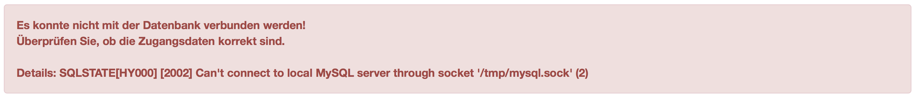

So, jetzt mit Login - wusste doch, dass ich mich hier schon mal vor Jahren angemeldet habe. Immer noch keinen Erfolg, Fehlermeldung identisch. Hast du das mal gelesen?: http://www.zfforum.de/mvc/6507-fehlermeldung-bei-mysql-verbindung.html Da hat jemand auch diese Problematik in Verbindung mit Strato. Gleiche Fehlermeldung, wie ich sie habe. LG
Hi, wieder diese Meldung "Cant connect to local MySQL server, through socket..." ? Bist du sicher dass die Option "Leerzeichen in PDO String" deaktiviert ist? Bzw. in der config.php die Option $config['db']['space_fix'] auf false gesetzt ist? Weil zumindest die Fehlermeldung, die du ursprünglich hattest (die mit "Basetable or View not found...") sollte jetzt eigentlich mit der neuen Version nicht mehr auftreten können... Gruß Jan B.
$config['db']['space_fix'] stand in der config auf true! Den haken für Leerzeichen in PDO-Strings hatte ich aber gesetzt. Kann jetzt leider erstmal nicht mehr testen, die nächste Antwort von mir kommt wohl morgen. Danke und LG
Hi, der Haken darf bei dir nicht gesetzt sein, sonst versucht er ein Socket zu benutzen, den er nicht hat. Teste es, wenn du Zeit hast, ist ja nicht so dringend. Gruß Jan B.
Das kommt davon, wenn man eben was zwischen Tür und Angel machen möchte. Habe das deaktivieren überlesen... Haken entfernt und es funktioniert :) Vielen Dank für den tollen Support! Ich werde weiterhin hier mitlesen und stelle mich gerne als Versuchskaninchen zur Verfügung. Jetzt kann ich ja erstmal loslegen und die ersten Datensätze einpflegen. Sind wohl hunderte :( Schönen Abend noch!

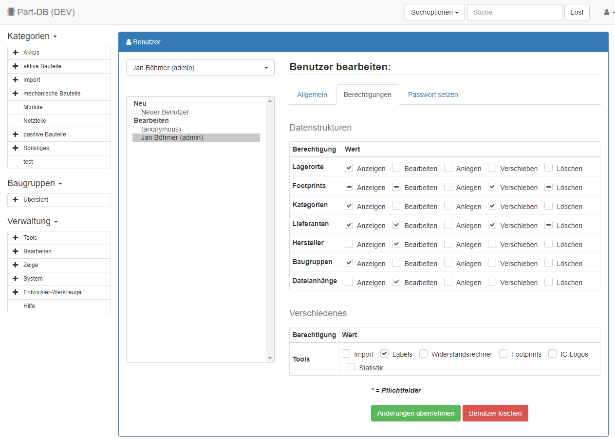

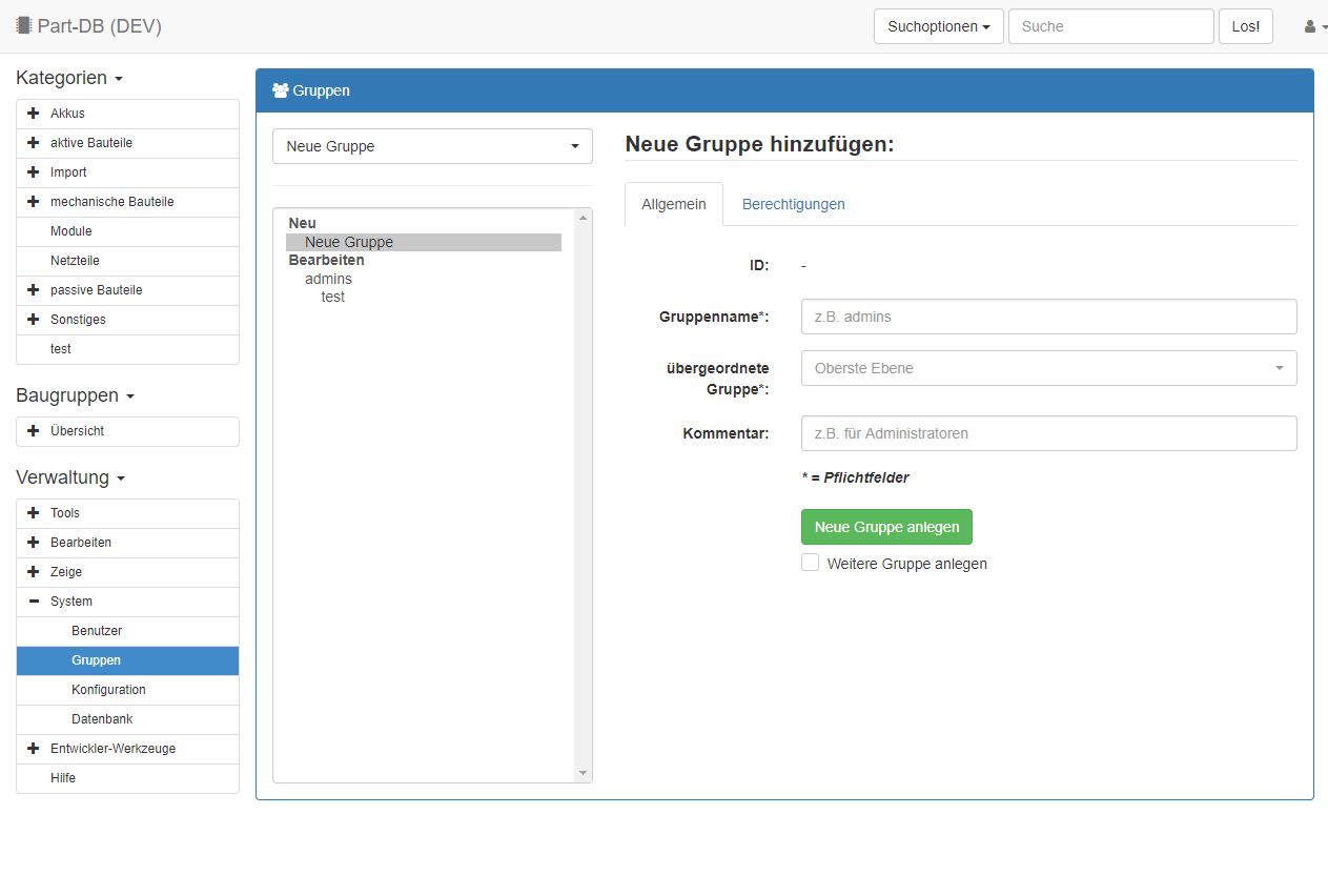

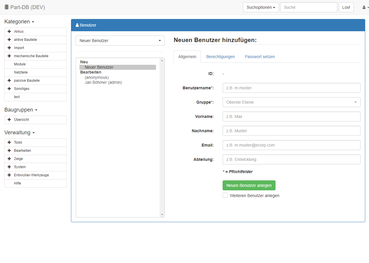

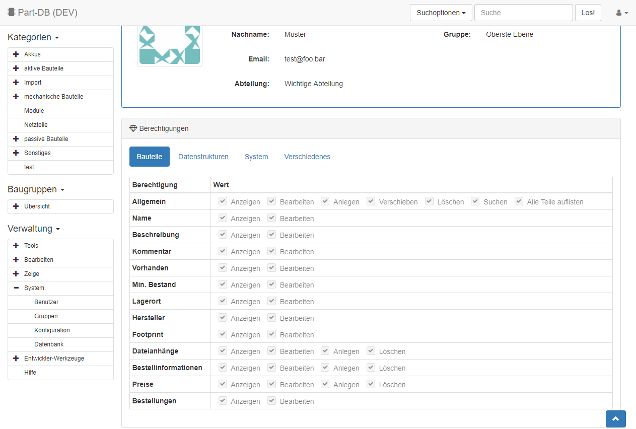

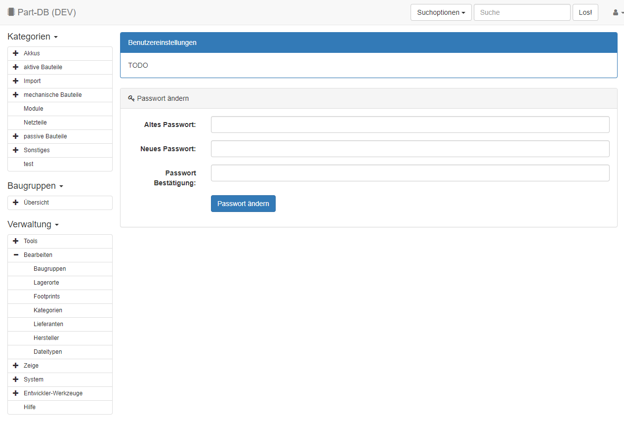

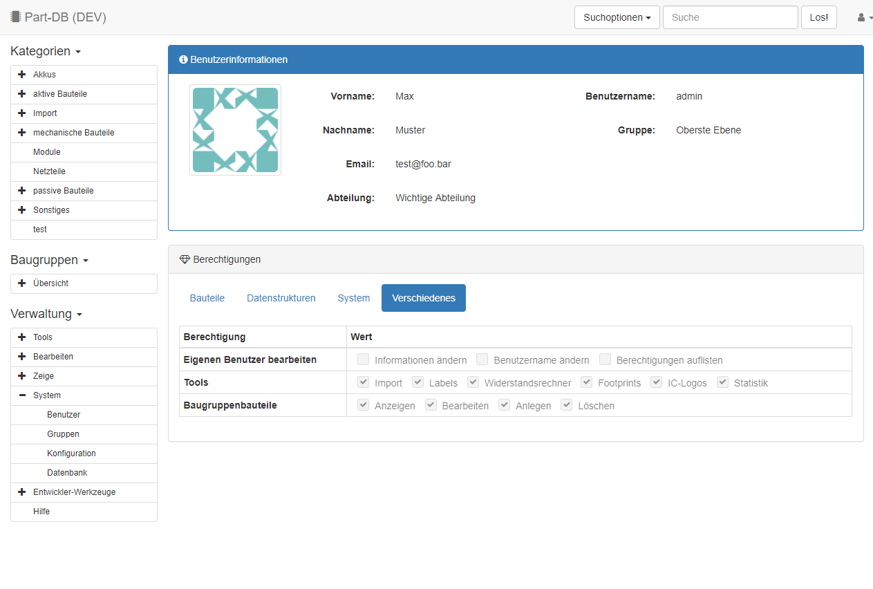

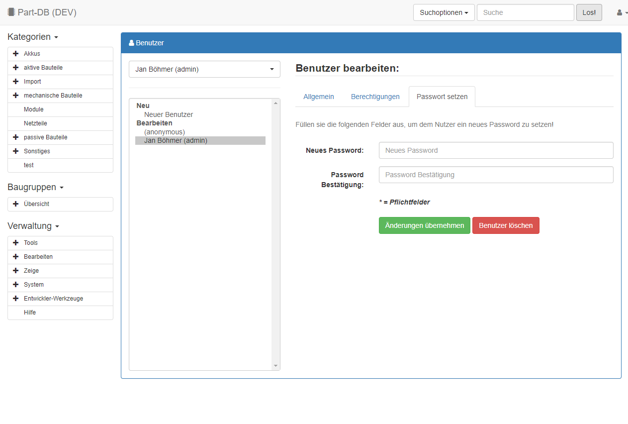

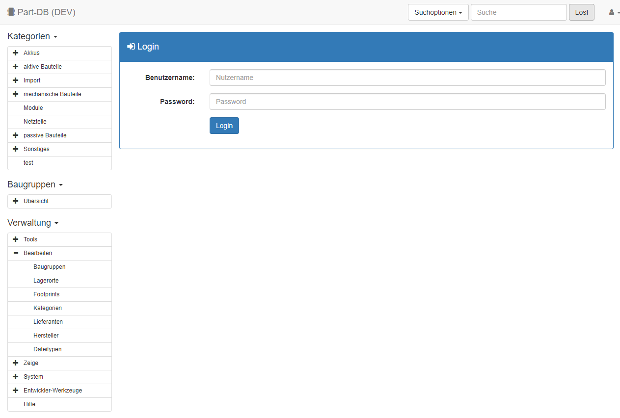

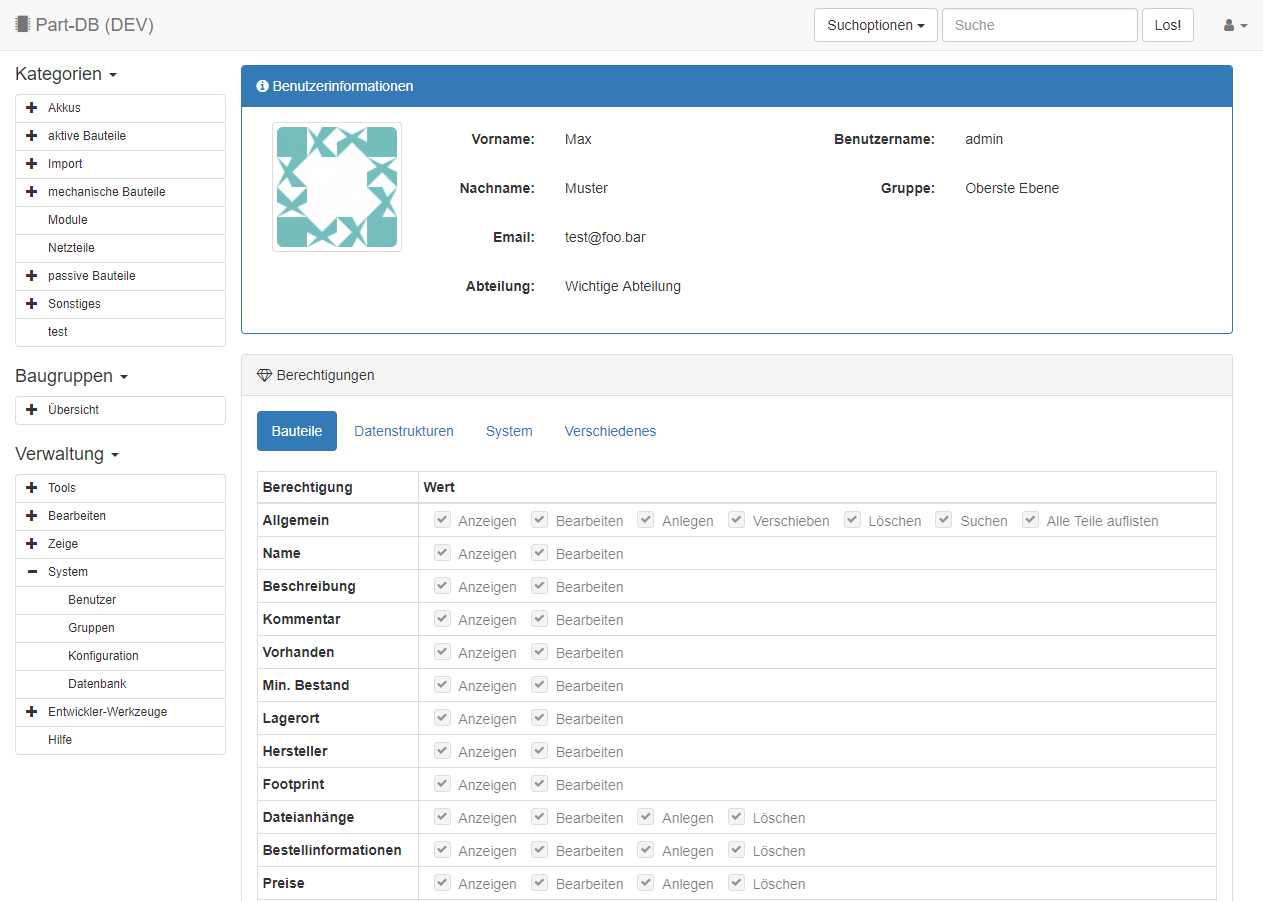

Hallo alle zusammen, was meint ihr: Würde es Sinn machen für die neue Version einen neuen Thread aufzumachen, damit man sich hier um die 0.3 Version kümmern kann, und in dem neuen Thread um die Neue? Oder sollten wir den Thread hier weiterführen, um den Anschluss und auch den Kontext beizubehalten? Außerdem: Habt ihr noch Ideen oder Wünsche wie man Part-DB und den Workflow weiter verbessern kann? Ich habe jetzt z.B. einen Bearbeitungsbutton in die Tabellen eingefügt, einen Link zu Google und Octopart für jedes Bauteil und z.B. die Möglichkeit direkt zu der Bauteileinfoseite eines neu angelegten Teils zu springen, wenn man dies möchte. Über Rückmeldungen und Ideen würde ich mich freuen. Gruß Jan Böhmer
Hallo Jan, Jan B. schrieb: > was meint ihr: Würde es Sinn machen für die neue Version einen neuen > Thread aufzumachen, damit man sich hier um die 0.3 Version kümmern kann, > und in dem neuen Thread um die Neue? Halte ich für eine gute Idee, dann bleibt es einfach übersichtlicher. Jan B. schrieb: > Außerdem: Habt ihr noch Ideen oder Wünsche wie man Part-DB und den > Workflow weiter verbessern kann? Ich fände es toll, wenn man Art Benutzer-/Rechtesystem hätte. Also z.B. für Gast (einfach zum Lagerstand einsehen), Admin,... Und was mir auch gefallen würde, wäre ein richtiger Login, evtl. auch mit U2F unterstützung (https://developers.yubico.com/php-yubico/). Mfg, Tropaion
Hi Tropaion, ja ein Usersystem ist ja schon länger gewünscht und wäre auch sehr, und es sind auch schon Teile im Code dafür vorbereitet. Da es aber relativ tiefgehende Änderungen sind, sind die Arbeiten relativ aufwendig. Trotzdem habe ich vor kurzem Mal angefangen ein Benutzersystem zu implementieren (siehe Git Branch user_system). Ich habe bisher jetzt ein simples System, einen User aus der Datenbank unter Verwendung von Nutzernamen und Password ein und auszuloggen. Jetzt fehlt noch das gesamte Berechtigungssystem und Funktionen um die Nutzer zu verwalten (z.B. Nutzer/Gruppen anlegen, Password ändern, etc.). Wenn das fertig kann, ich denke auch gerne andere Authverfahren wie z.B. U2F oder OAuth, etc. einbauen. Bis man aber etwas von den Änderungen im Hauptbranch sieht, kann es noch eine Weile dauern, da es wie gesagt relativ komplexe Änderungen sind.
Hallo Jan, Jan B. schrieb: > Bis man aber etwas von den Änderungen im Hauptbranch sieht, kann es noch > eine Weile dauern, da es wie gesagt relativ komplexe Änderungen sind. Kann ich gut verstehen, eilt ja nicht ;). Ich freue mich wenn es da ist. Und vielen Dank für deine Mühen, ich verwende die Part-DB jetzt schon ein Weilchen. Der Aufwand der Implementierung von U2F ist ja glücklicherweise, Anhand des von mir geschickten Links danach noch wenig zusätzlicher Aufwand. Was ich bis jetzt noch nicht verstanden habe, für was ist die InnoDB nötig? Tut es nicht eine einfache MySQL-Datenbank? Mein Hoster verlangt leider Zusatzkosten für InnoDB. Mfg, Tropaion
Hi Tropian, InnoDB ist eine Speicherengine für MySQL und ist eigentlich der Standard bei allen neueren MySQL Versionen. Vorher wurde für MySQL die Engine MyISAM die aber mitlerweile eigentlich kaum mehr benutzt wird. Der Vorteil von InnoDB gegenüber der älteren MyISAM engine liegt darin, dass einige Beschränkungen bezüglich der Indexzahl wegfallen, und es einfacher ist die Integrität der Datenbank aufrecht zu erhalten, insbesondere wenn man komplexe Datenstrukturen abbilden will. Inwieweit es jetzt notwendig war Part-DB auf die InnoDB engine umzustellen, weiß ich nicht genau, da diese Änderungen durchgeführt wurden, bevor ich angefangen habe an Part-DB zu programmieren. Vermutlich war der Grund das InnoDB einfach zukunftssicher ist und es einfacher ist es zu erweitern. Auch viele andere Anwendungen (z.B. Owncloud/Nextcloud) unterstützen mittlerweile nur noch InnoDB als Engine für MySQL, weil es mittlerweile eigentlich fast jeder zur Verfügung haben sollte. Vielleicht kannst du dich als Lösung ja mal nach einem anderem Hoster umsehen, wenn du Part-DB nicht selber hosten willst. Es gibt auch viele kostenlose Hoster wie z.B. bplaced.net (da läuft die Demo von Part-DB), die InnoDB unterstützen, und die Serverkapazitäten für Part-DB eigentlich ausreichen sollten. Hoffe das konnte dir zumindest etwas weiterhelfen- Gruß Jan B.
Hallo Jan! Ein neuer Thread ist wohl ganz sinnvoll. Ein Login wäre schonmal nicht schlecht. Dann muss man nicht mit htaccess arbeiten. Ebenfalls wünschenswert wäre eine automatische Importfunktion für Datenblätter. Sowas bietet z.B. PartKeepr. Eventuell kann man sich da im Quelltext was abgucken ;) Mir ist noch ein Bug aufgefallen: Wenn ich eine Kategorie in einer übergeordneten anlege und wähle "Weitere Kategorien anlegen" springt er trotzdem auf "oberste Ebene" zurück. LG Steffen

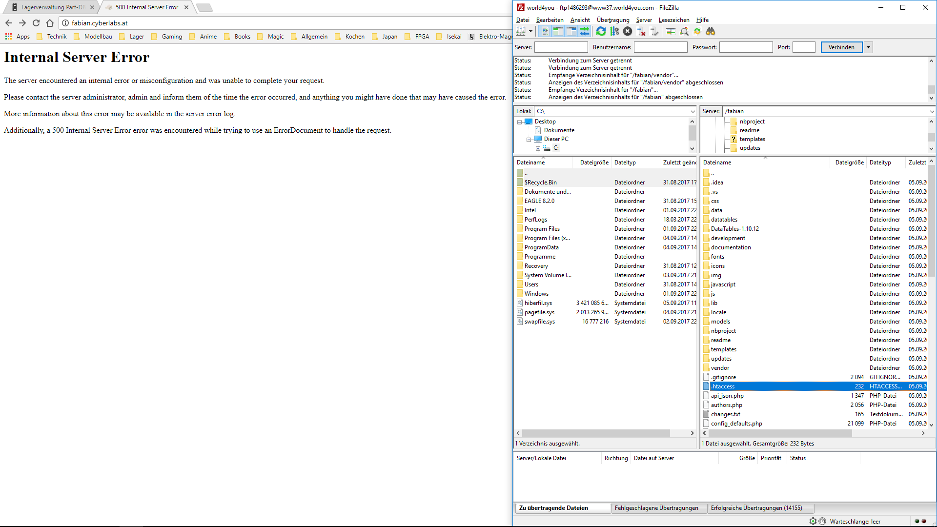

Jan, hast Du die Seite mit http:// aufgerufen? Es könnte ein DNS fehler sein. http://www.checkupdown.com/status/E500_de.html lg Stefan
Hallo, habe jetzt alle Rechte auf 777 gesetzt und auch mit http:// probiert, funktioniert beides nicht. Kann es daran liegen das ich eine Subdomain (fabian.cyberlabs.at) verwende? Mfg, Tropaion
He, eine Subdomain benutze ich auch. Welches PHP benutzt Du? Ich musste bei mir in der .htaccess die PHP Version ändern da stand 5 drinne und ich arbeite mit 7. Könnte aber auch sein das DU was anderes ändern müsstes.
Hi Tropaion, kannst du mal das hier von http://www.tagdocs.de/2009/04/08/wordpress-bei-1und1/ ausprobieren. Außerdem wenn du Zugang zu den Server logs hast, könntest du dann hier den relevanten Auschnitt posten? Vielleicht steht da irgendwas aussagekräftigeres drin. Wenn du die neue Version von Part-DB nutzen willst, dann solltest du immer die aktuellste Version aus dem nextgen Branch benutzen (https://github.com/jbtronics/Part-DB/tree/nextgen und dann dort auf den grünen Button Clone or Download) Wenn du keine Möglichkeit hast, ein Terminal zu benutzen musst du zusätzlich diese Zip datei herunter laden (https://github.com/jbtronics/Part-DB/blob/gh-pages/vendor.zip?raw=true) und den Ordner vendor/ in das Hauptverzeichnis von Part-DB verschieben. Vielleicht hilft auch schon das, damit der Fehler verschwindet. Die neue Version aktualisiert die Datenbank und dann kannst du sie benutzen. Trotzdem solltest du die Datenbank vorher sichern (und am besten auch regelmäßige Backups durchführen). Wichtig ist auch der data/ Ordner der alten Installation zu testen. Am besten kopierst die das "neue" Part-DB in einen seperaten Ordner (damit keine Überreste der alten Version die neue Version stören), kopierst den data/ Ordner aus der alten Installation in den neuen Ordner, und schaust ob es funktioniert. Danach kannst du es ja immer noch verschieben etc. Ich hoffe das hilft dir. Gruß Jan B.
Und könntest du mal die Datei aus dem Anhang auf dem Server hochladen und aufrufen, wenn PHP funktioniert sollte, eigentlich eine Ausgabe erscheinen, was für eine PHP Version läuft und was für Erweiterungen aktiviert sind, etc. Gruß Jan B.
Hallo Jan, ich hab jetzt gerade nextgen Version auf denn FTP-Server hochgeladen und Rechte festgelegt, das sollte soweit passen. Wie sich herausgestellt hat, bietet mein Hoster überraschenderweise sogar eine Konsole an, wo ich denn Composer Befehl ausführe, welcher mir auch gleich einen Fehler ausspuckt:

Ich vermute ebenfalls, es hängt mit der .htaccess zusammen. Benenn die doch mal testweise um, oder steht da was zwingend erforderliches drin? LG
Ah, wusste doch das ich sowas schonmal gelesen habe: Beitrag "Re: Lagerverwaltung Part-DB V0.2.2" Viel Erfolg :)
Hallo, interessant, ich hab die .htaccess gelöscht und jetzt lädt die Seite. Was hat die .htaccess in diesem Fall gemacht? Ist die Essentiell? Ich kenne mich damit leider nicht so gut aus. Der Composer-Befehl liefert leider immer noch genau die selbe Fehlermeldung. Kommt da anscheinend auch vor: https://github.com/composer/composer/issues/4789 Mfg, Tropaion
Hi, die .htaccess verändert ein paar Einstellungen an PHP, wie z.B. maximale Dateigröße. Vermutlich erlaubt dein Hoster diese Änderungen in der .htaccess nicht, und daher gab es den Fehler. Die .htaccess erfüllt aber keine wirklich wichtige Rolle. Falls du Probleme mit der Upload File Größe bekommst, dann musst du die Einstellung manuell ändern, möglicherweise ist sie aber von deinem Hoster aber auch so groß eingestellt, dass es keine Probleme geben wird. Zu dem composer Problem: Versuche mal COMPOSER_HOME=$(pwd) vor den Befehl zu setzen, also "COMPOSER_HOME=$(pwd) php composer.phar install -o" auszuführen (ohne Anführungszeichen). Sollte das immernoch nicht funktionieren, musst du den vendor/ Ordner aus der Zip (https://github.com/jbtronics/Part-DB/blob/gh-pages/vendor.zip?raw=true) kopieren. Ich werde heute Abend mal, den Tipp mit dem Entfernen der .htaccess ins Wiki auf GitHub (https://github.com/jbtronics/Part-DB/wiki) schreiben, dann ist diese Lösung auch dokumentiert. Gruß Jan B.

Ich habe gerade noch etwas herausgefunden. Ich habe die Bilder richtig hochgeladen und wenn ich auf Part bearbeiten gehe, zeigt ihr mir auch denn korrekten Pfad zum Bild an. Drücke ich jedoch auf übernehmen, meldet er "Ungültiger Klassenname: "Part"". Kann das der Grund sein warum die Bilder nicht angezeigt werden? Im Grunde kann ich bei denn Bauteilen alles bearbeiten außer Dateianhänge, weil da immer diese Fehlermeldung kommt. Mfg, Tropaion
Hi, hast du den data/media/ Folder aus der alten Installation in die neue Version kopiert. Um den Fehler das man alte Anhänge nicht speichern kann, kümmere ich mich heute Abend. Aber eigentlich sollte der Fehler nicht verhindern, dass die Attachements zu mindest angezeigt werden. Aber ich schaue nachher mal. Gruß Jan B.
Hallo, ja, das hab ich hinüberkopiert. Angezeigt werden nur die Dateinamen, nicht die Bilder. Du kannst es gerne auch selbst verifizieren: fabian.cyberlabs.at Habe das mit Composer in der Konsole noch einmal probiert, jetzt meldet er:
1 | [user@www.cyberlabs.at]$ COMPOSER_HOME=$(pwd) php composer.phar install -o |
2 | |
3 | [ErrorException] |
4 | |
5 | file_exists(): open_basedir restriction in effect. File(/tmp/composer-cacert-e62a07e61e5870effa81b |
6 | 430e1900778943c228bd7da1259dd6a955ee2262b47.pem) is not within the allowed path(s): (/home/.sites/11 |
7 | 7/site3029/web:/home/.sites/117/site3029/tmp:/usr/share/pear) |
8 | |
9 | |
10 | [user@www.cyberlabs.at]$ |
Mfg, Tropaion
Hi, scheinbar liefert der Server, wenn man versucht die Dateien aus dem data/media folder aufzurufen, einen 500 Internal Server Error zurück. Hat der Server Zugrifsrechte auf data/media/ und alle Dateien darin? Testweise kannst du auch mal probieren die .htaccess in data/ und in data/media umzubenennen, vielleicht gibt es da die selben Probleme, wie bei der .htaccess im Hauptvereichnis? Gruß Jan B.
Hallo, data hat die Rechte "777", daran liegt es sicher nicht. Ich habe jetzt .htaccess in data und in media gelöscht und jetzt geht es. Hatte Anfangs nur die eine Datei in /media gelöscht, das brachte nichts, nur wenn ich beide lösche. Der Fehler "Ungültiger Klassenname: "Part"" kommt aber immer noch. Kann das auch an .htaccess liegen? Wäre es evtl. sinnvoll das ich alle .htaccess-Dateien lösche, um Fehler vorzubeugen? Mfg, Tropaion
Hi, scheinbar mag dein Hoster keine .htaccess Dateien. Dann kann es vielleicht nicht schaden die restlichen auch zu löschen, wenn sie eh nicht funktionieren. Das einzige Problem, ist dass ohne den Schutz durch die .htacess möglicherweise möglich ist, Dateien zu sehen, die man nicht sehen sollte. Scheinbar lässt sich die config.php (wo ein relativ unsicherer Hash des AdminPW drinsteht, und die Zugangsdaten zur Datenbank) aber nicht so ohne weiteres anzeigen, also dürfte sich der potentielle Schaden in Grenzen halten. Trotzdem solltest du das im Hinterkopf behalten. Zu dem Problem "Ungültiger Klassenname", das werde ich morgen fixen, dass sollte eigentlich kein großes Problem, das zu beheben. Der Fehler rührt daher, dass zu jedem Anhang der Name der Klasse des enthaltenen Bauteils gespeichert wird (hier z.B. Part), und dann mit Hilfe dieses Namens ein Objekt mit der Klasse erzeugt wird. Da ich aber vor kurzem die Klassen in Namespaces eingeordnet habe, hat sich der Klassenname verändert (der vollständige Name lautet nun \PartDB\Part) und dann findet er keine Klasse mehr zu dem alten Namen. Das sollte sich aber wie gesagt relativ einfach beheben lassen. Gruß Jan B.
Jan B. schrieb: > scheinbar mag dein Hoster keine .htaccess Dateien. Dann kann es > vielleicht nicht schaden die restlichen auch zu löschen, wenn sie eh > nicht funktionieren. Ich kann auch mal meinen Hoster anschreiben, mal sehen ob der was machen kann. Meistens ist der da eh recht flexibel. Jan B. schrieb: > Zu dem Problem "Ungültiger Klassenname", das werde ich morgen fixen Super, danke, wäre toll. Dann kann ich morgen das fertig einrichten und in Betrieb nehmen ;)
Hallo, mein Hoster hat mir geschrieben, das er die "Options"-Funktionen von .htaccess nicht unterstützt. Ich hab diese auskommentiert und dann funktioniert es. Bei meiner zweiten Datenbank ist mir noch etwas aufgefallen. Bei dieser meldet er auf der Startseite: "Bitte beachten Sie, dass vor der Verwendung der Datenbank mindestens eine Category hinzufügt werden muss". (BTW, da ist ein kleiner Übersetzungsfehler darin, habe allg. ein paar kleine Anzeigefehler gefunden). Die Warnung ergibt für mich keinen Sinn, da genug Kategorien definiert sind. Mfg, Tropaion
Hi, ich habe den "Ungültige Klassenname" Fehler behoben. Findest du in der neusten Version. Zu dem "Bitte beachten sie das mindestens eine Kategorie hinzugefügt werden muss": Das Panel listet eine Reihe von möglichen Empfehlungen auf, die man durchführen kann. Bei Dingen die erledigt wurden, sollte ein Haken vor der "Aufgabe" erscheinen. Also wenn vor dem Hinweis zum Hinzufügen von Kategorien ein Haken erscheint ist alles gut. Das ist noch ein ziemlich alter Bestandteil von Part-DB, und ich kann verstehen dass es möglicherweise etwas verwirrend ist. Wenn ich lust habe, überarbeite ich diese Hinweise mal. Gruß Jan B.
Hallo, danke für denn Bugfix, jetzt funktioniert alles. Was mir gerade noch aufgefallen ist, wenn man Baugruppenfunktion global deaktiviert, werden sie in der Liste links trotzdem noch angezeigt. Ich habe gesehen, das man jetzt auch 3D-Footprints hinzufügen kann, gibt es da die Standards auch schon, so wie die Bilder? Mfg, Tropaion

Moin, ich hatte da auch noch eine Anregung. Unter Tools ist ja die Option Import von CSV und XML Dateien. Wie wäre es wenn es da auch noch eine Export Option geben würde? Eventuell noch mit einer Auswahl Möglichkeit was in der Datei exportiert werden soll? LG Stefan
Hi, Stefan L. schrieb: > Eventuell noch mit einer Auswahl Möglichkeit was in der Datei exportiert > werden soll? Da muss ich mich anschließen! Mir würde es gefallen wenn man z.B. ganz Lagerorte zum exportieren auswählen kann. Ich habe z.B. einige Sortimente die immer gleich sind, da würde ich das gerne als Lagerort mit Inhalt exportieren/importieren können. Mfg, Tropaion
Stefan L. schrieb: > Wie wäre es wenn es da auch noch eine Export Option geben würde? Hi, Es gibt sogar schon eine Export Funktion, man kann aber bisher nur die Suchergebnisse exportieren. Wenn ich Zeit habe kann ich die Tage, versuchen die Exportfunktion auch für Kategorienteile und so zu aktivieren. Mittelfristig müsste man aber die gesamte Import/Export Funktionen neu implemtieren, weil das gesamte Export system ist noch komplett prozedual und nicht wirklich erweiterbar. Wenn man es neu schreibt, dann kann man auch noch mehr Formate und auch die Möglichkeit die zu exportierenden spalten auszuwählen. Gruß Jan B.
Hi, wie kann man eine Kategorie exportieren, finde die Funktion irgendwie nicht. Mfg, Tropaion

Hi, anbei mal ein paar Screenshots von dem aktuellem Stand der Benutzerverwaltung. Gruß Jan B.
Hallo, danke für die Screenshots, sieht gut aus! Machst du die Icons und Symbole eig. selbst? Mfg, Tropaion
Fabian P. schrieb: > Hallo, > > danke für die Screenshots, sieht gut aus! > Machst du die Icons und Symbole eig. selbst? > > Mfg, > Tropaion Ne, die sind von Fontawesome (http://fontawesome.io). Gruß Jan B.
Jan B. schrieb: > Ne, die sind von Fontawesome Ok, danke. Mir ist gerade noch eine Frage aufgekommen, weil ich es verwenden wollte. Kann man bei der Importfunktion auch gleich denn Bildlink mitangeben? Mfg, Tropaion

ich wüsste derzeit nicht wie ich den Composer-Befehl bei meinem Provider ausführen sollte. Daher meine Frage. Mit der Optionsauswahl zur Aktualisierung/Download wäre aber dem Problem ausreichend Genüge getan. Die Bilder zum Benutzersystem sehen schon sehr vielversprechend aus!
Jan B. schrieb: > PS: Anbei sind noch ein paar Screenshots von dem Benutzersystem, und > vorallem von den bisher möglichen Berechtigungen. Bin beinahe fertig, es > fehlen nur noch ein paar Kleinigkeiten. das dürfte die feinst-granulierte Rechteverwaltung sein, die mir bislang untergekommen ist - Hut ab!
Hallo Jan, mir ist gerade noch ein Fehler aufgefallen. Die XML-Export-Funktion verwendet andere Tag-Namen als die Import-Funktion. Export -> Import funktioniert also nicht. Und eine Funktion die auch noch toll wäre: Wenn man auf "Änderungen übernehmen" klickt, soll er eine Rückmeldung geben, das Speichern erfolgreich war. Und, ich wollte gerade die Datei importieren, gibt es da ein Limit oder so? Weil er lässt mich denn Import nicht abschließen. Danke und Mfg, Tropaion
Hallo Jan, ich hätte da noch zwei Fragen. Ist es möglich, das bei Natural Sorting auch "k" und "M" berücksichtigt werden? Wenn ja, wie geht das? Und, wenn ich nach Lagerort sortiere, kann man dann trotzdem auch noch Natural Sorting aktiviert haben? Danke und Mfg, Tropaion
Hi, ich habe das Benutzersystem jetzt endlich fertig und habe es in den "nextgen" branch integriert. Es sind noch nicht alles fertig getestet, also kann es sein das manches noch etwas buggy ist, bzw. z.B. Werte nicht gespeichert werden. Über Bugmeldungen wäre ich daher sehr dankbar. Im Großen und Ganzen sollte es dennoch funktionieren, ihr solltet aber unbedingt ein Datenbankbackup vorher gemacht haben (z.B. mit phpmyadmin). Ladet euch für das Update die neuste Version von Github herunter (https://github.com/jbtronics/Part-DB/tree/nextgen) und entpackt es auf eurem Server. Danach solltet ihr
1 | composer install -o |
durchführen, bzw. die aktuelle vendor.zip (https://github.com/jbtronics/Part-DB/blob/gh-pages/vendor.zip?raw=true) entpacken. Wenn ihr nun startup.php aufruft, wird er euch ein Datenbankupdate anbieten: Führt dieses durch. Nachdem das Update erfolgreich war, könnt ihr euch oben rechts mit dem Usericon einloggen. Benutzt dafür "admin" als Benutzername und "admin" als Password. Unter System->Benutzer könnt ihr nun einen neuen Benutzer anlegen. Im Auslieferungszustand ist Part-DB so konfiguriert, dass wenn ihr nicht eingeloggt seit, nur lesender Zugriff auf die Datenbank möglich ist. Möchtet ihr das klassische Verhalten zurück (so dass der anonymous user auch Bauteile bearbeiten darf), so müsst ihr unter System->Benutzer dem anonymous User die Gruppe users oder admins (wenn anonymous auch administrative Einstellungen ändern können soll). Wenn einer von euch es ausprobieren sollte, dann freue ich mich über Rückmeldungen und/oder Bugmeldungen :) Gruß Jan B.
