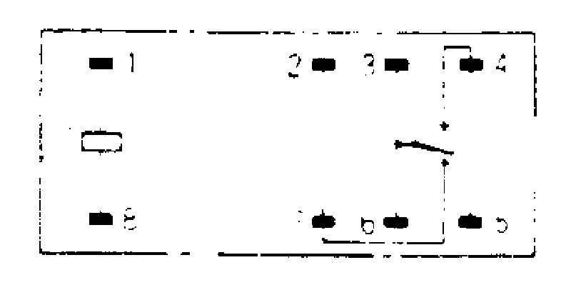

So, war gestern beim Conrad shoppen, habe auch eig. alles bekommen, nur den Relais hatten sie nicht verfügbar, leider auch keinen mit den Werten in der Bauform, also habe ich halt den: http://www.conrad.de/ce/de/product/503916/ genommen, welcher laut dem Mitarbeiter mti den technischen Daten dem Finder Modell gleich sein sollte, bzw. welcher wohl auch mit 5V betrieben werden könne. Einzig ein bisschen verwirrt bin ich über die insgsamt 8 Pins..?
Nachdem du eh schon den Link vom Conrad gepostet hast, schau dir halt das Datenblatt an. Das solltest du recht leicht auf der von DIR verlinkten Seite finden. Da schreiben die Hersteller dann so lustige Sachen wie Pinbelegung rein. Tool, gell :)
Jup, habe ich auch schon gesehen :) - Soweit ich das jetzt verstehe, ist zwischen PIN 1 und 8 der Steuerstromkreis und zwischen Pin 4 und 7 der Laststromkreis.

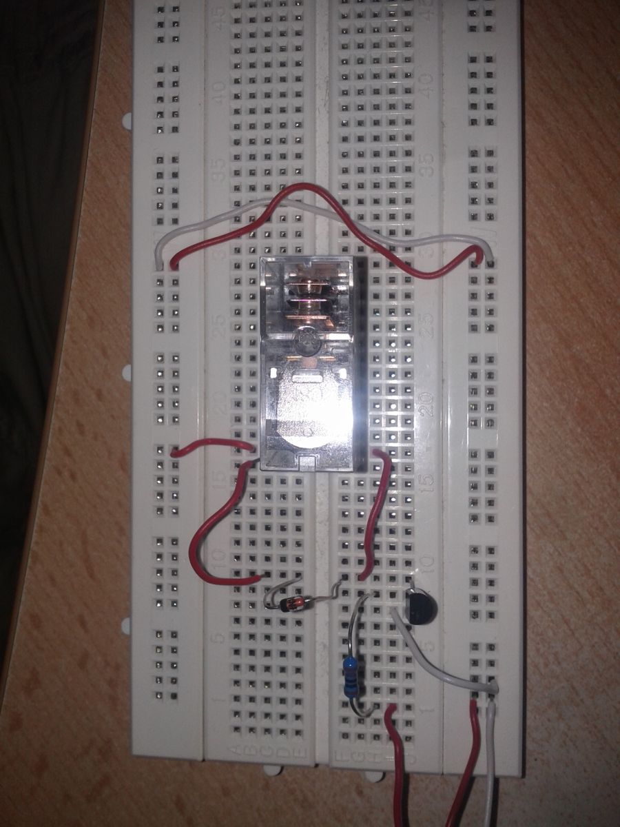

So, ich habe die Schaltung aufgebaut, wobei erstmal noch ohne den Türsummer - müsste so passen, oder?: (Die Anschlüsse sind von links nach rechts: 1. Digital Output 2. 5V 3. GND)

Frank schrieb: > Gerade für den Arduino gibts fertige Relais-Shields inkl. Treiber und > Freilaufdionden fürn Apple und ein Ei ... > > http://de.eachbuyer.com/2-kanal-5v-relay-relais-modul.html Ja ich wär auch dafür dass Arduino Nutzer in ihrer kleinen "Shield"-Welt bleiben. Wenn man die nach draussen in die reale Elektronikwelt lässt, dann kommen so posts wie hier von Jonas raus. Ich meine kann der auch irgendwas alleine ohne 3 Posts und Zuspruch? Ich meine das Ding ist schon auf Steckbrett aufgebaut, aber dann wird das nicht getestet, oooh nein, dann wird ein Bild gemacht und vorher mal im Forum gefragt ob so alles richtig ist. OMG!!!
Ihr habt ja recht, das war ein bisschen übertrieben und nun funktioniert auch alles ;)
