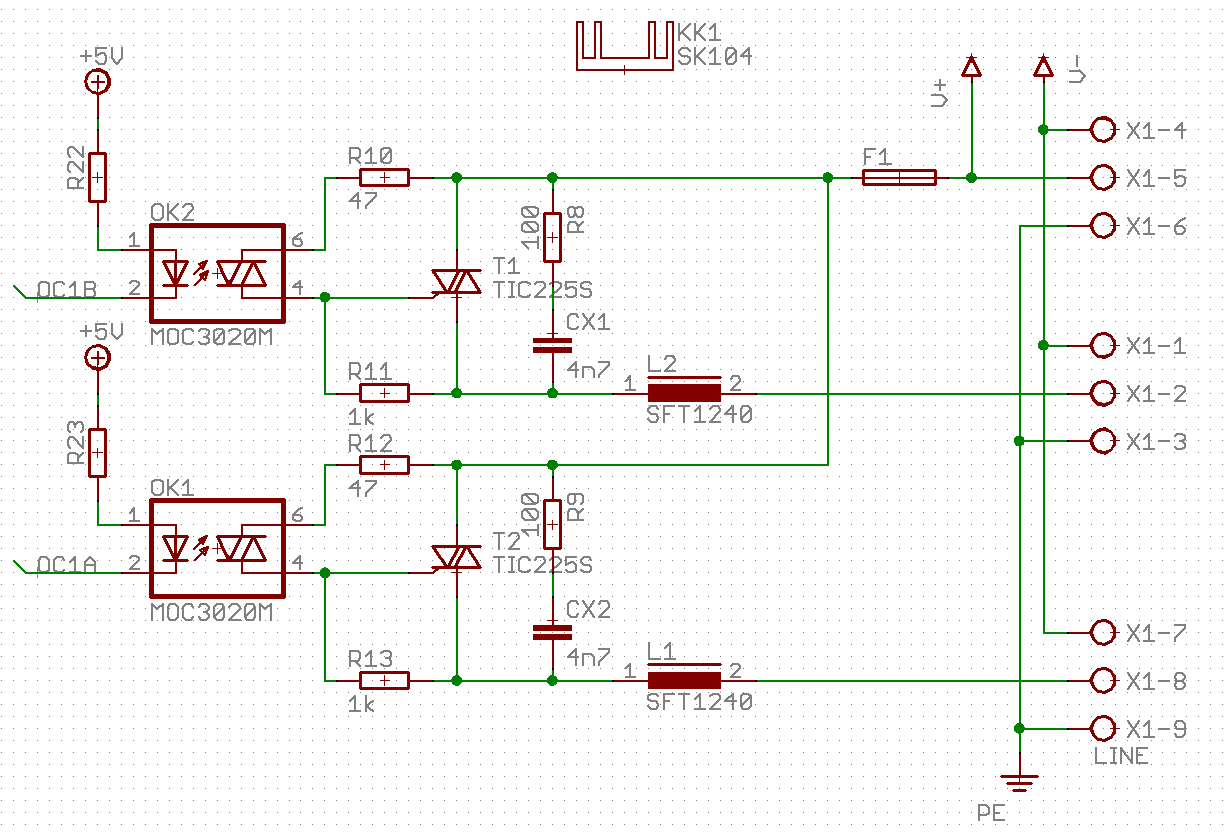

Ab und zu wird auch ein Widerstand zwischen M1 und Gate geschaltet, so
wie hier: http://www.mikrocontroller.net/attachment/105760/triac.PNG
Welchen Zweck erfüllt dieser?
Er soll Störungen abfangen, die den Triac ungewollt zünden könnten.
>Für die Entstörung würde parallel zum Leitsungtriac ein RC-Glied mit C =
>4,7nF bis 100nF und R = 47 Ohm bis 100 Ohm und
>in Serie zur Last noch eine Drossel (z.B.
Nennt man Snubber.
>http://www.reichelt.de/Funkentstoerdrosseln-Ringke...)
>geschaltet werden.
Ist OK.

von PeterL (Gast)
Snubber brauchtst du für bei rein ohmscher Last keinen. die Reichelt
Funkentstördrosseln sind für 500Watt viel zu klein (wirken nur bei hohen
Frequenzen), nimm z. B. HD32321 von Haru (gibts bei Schukat)
Beim MOC3022 reichen 10mA zum Ansteuern.
