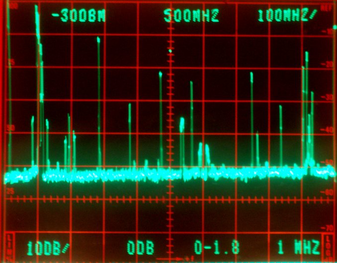

Aber was soll das Geschwafel, das Ding ist ja schnell aufgebaut.  Ich
habe mir die Platine aus deinem PDF mal geätzt.  BF246 hatte ich
gerade nicht da, ich habe zwei alte russische КП303Е in der
Bastelkiste gefunden.  Sollten grob vergleichbar sein.  Eine (zu)
kurze Antenne dran, und dann mal mit dem Spektrumanalysator gemessen.
Positiv: der Ausgangspegel liegt zwar schon deutlich höher als die
zugelassenen 50 nW, aber bei weitem nicht bei 150 mW. ;-)
Die Schaltung nimmt bei mir bei einer Versorgungsspannung von 4,7 V
(dürfte ein typischer Wert für USB sein) etwa 4,5 mA auf (*), das
macht also 21 mW.  Mehr als das kann sie also schon mal gar nicht
abstrahlen. :) Ich empfange in 0,5 m Abstand am Spekki so um die

Aber jetzt kommt der Hammer, und den habe ich mal in Bildern
festgehalten, damit du weißt, warum wir hier "Igitt" und "Au weia"
rufen.  Das erste Bild zeigt das empfangene Spektrum von 0 bis 1 GHz
ohne den Generator.  Bei 100 MHz sind gut die Signale der
Rundfunksender im VHF-Band 2 zu sehen, bei 530 und 600 MHz sind
vermutlich DVB-T-Signale, oberhalb 900 MHz dann offenbar GSM.  (Wie
gesagt, die Antenne ist ab 400 MHz spezifiziert, insofern sind die
Rundfunksender tatsächlich in der Feldstärke etwas höher als hier zu
sehen.  Ich habe leider keine Antenne da, die von 100 MHz bis 1 GHz
breitbandig empfangen kann.)

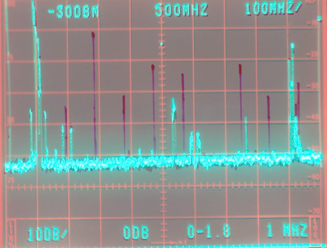

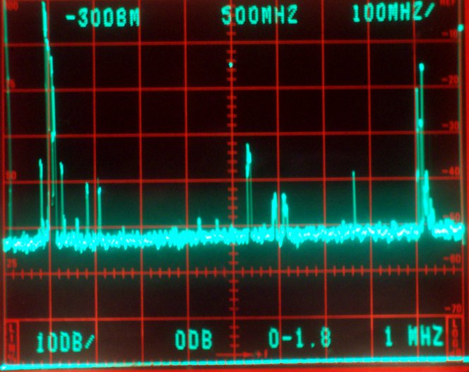

Beim zweiten Bild das gleiche Spektrum, nur diesmal den Generator
eingeschaltet.  Es fällt auf, dass sein "Peak" im Bereich der
Rundfunksender nicht erkennbar ist, er erzeugt also etwa gleiche
Pegel.  (Sein Signal kann man erst unterscheiden, wenn man den
Frequenzbereich deutlich einschränkt.)  Aber: schau dir mal an, wie
viele Oberwellen das Ding rauswirft!  Um das noch ein wenig mehr zu
verdeutlichen, habe ich im dritten Bild mal mit dem GIMP ein
Falschfarbenbild erzeugt, bei dem ich beide Fotos übereinander gelegt
habe und die Unterschiede durch eine Falschfarbe hervorgehoben sind
(die violetten Linien).  Die letzte auf Anhieb (also ohne, dass man
erst groß die Bandbreite des Spekkis runtersetzen muss, um das
Rauschen zu reduzieren) aufzufindende Oberwelle liegt bei 1,2 GHz
(also jenseits der Fotos)!
Sowas willst du allen Ernstes mehr oder minder regulär betreiben?
Daher schrieb ich auch im oben zitierten Beitrag: als Experiment ist
das OK, man lernt was dabei.  Aber danach gehört es wieder
geschlachtet, und dass jeder <zensiert>, der so einen Oszillator
zusammengefummelt hat, dann daraus auch noch eine "Bauanleitung"
zimmern zu müssen meint, das geht einem einfach über die Hutschnur.
Gut'Nacht.
