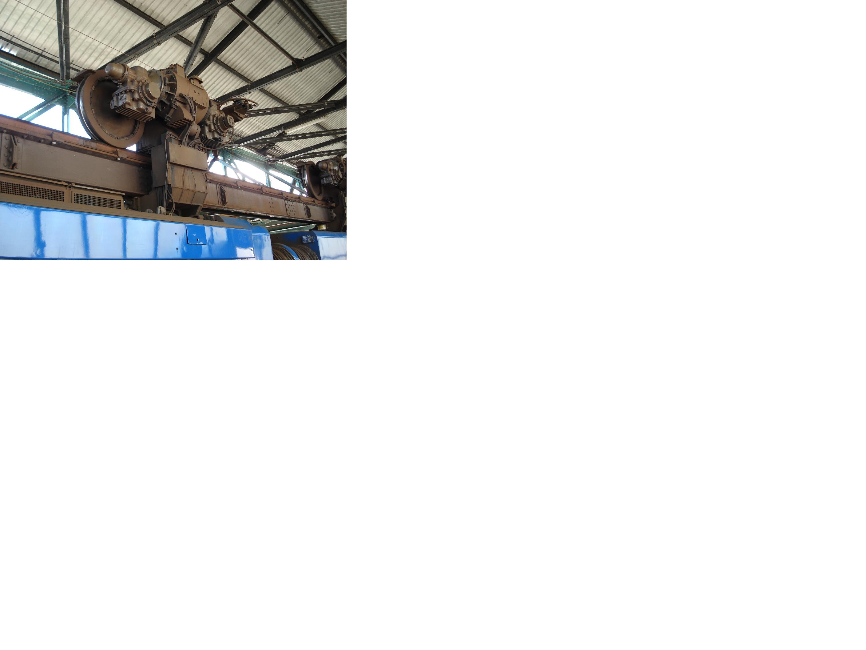

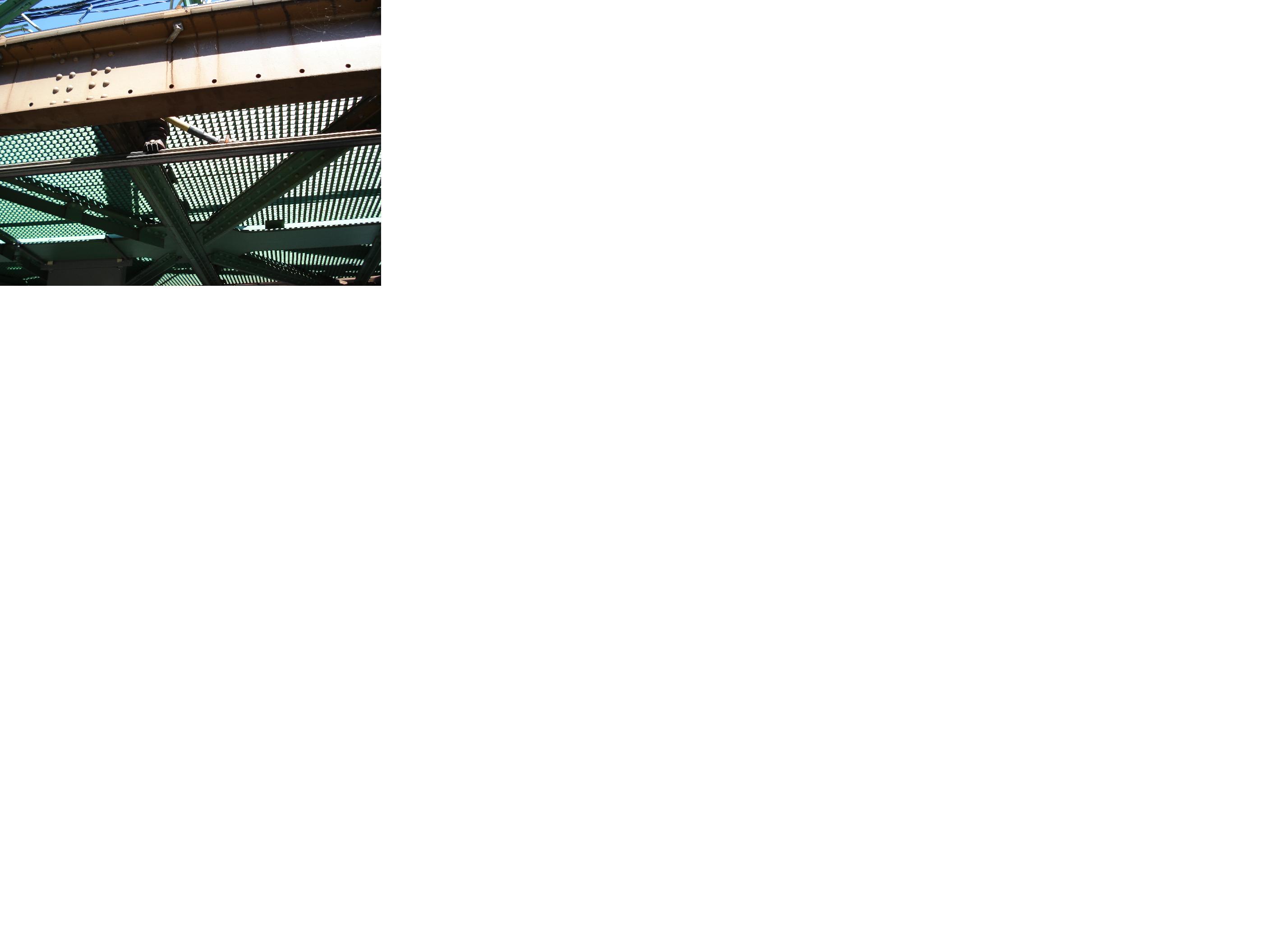

Wuppertal: Es wird Zeit, daß ich mal wieder Schwebebahn fahren gehe.
Apropos: Braucht die nicht auch zwei Fahrleitungen? OK, die hat wenig

Hier hast du mal ein Foto von Antrieb der Schwebebahn und der
Stromschiene.
Abzweigungen hat die Schwebebahn nicht. Geht immer nur rund wie auf der
Modelleisenbahn ohne Weichen.

Und hier der Antrieb
