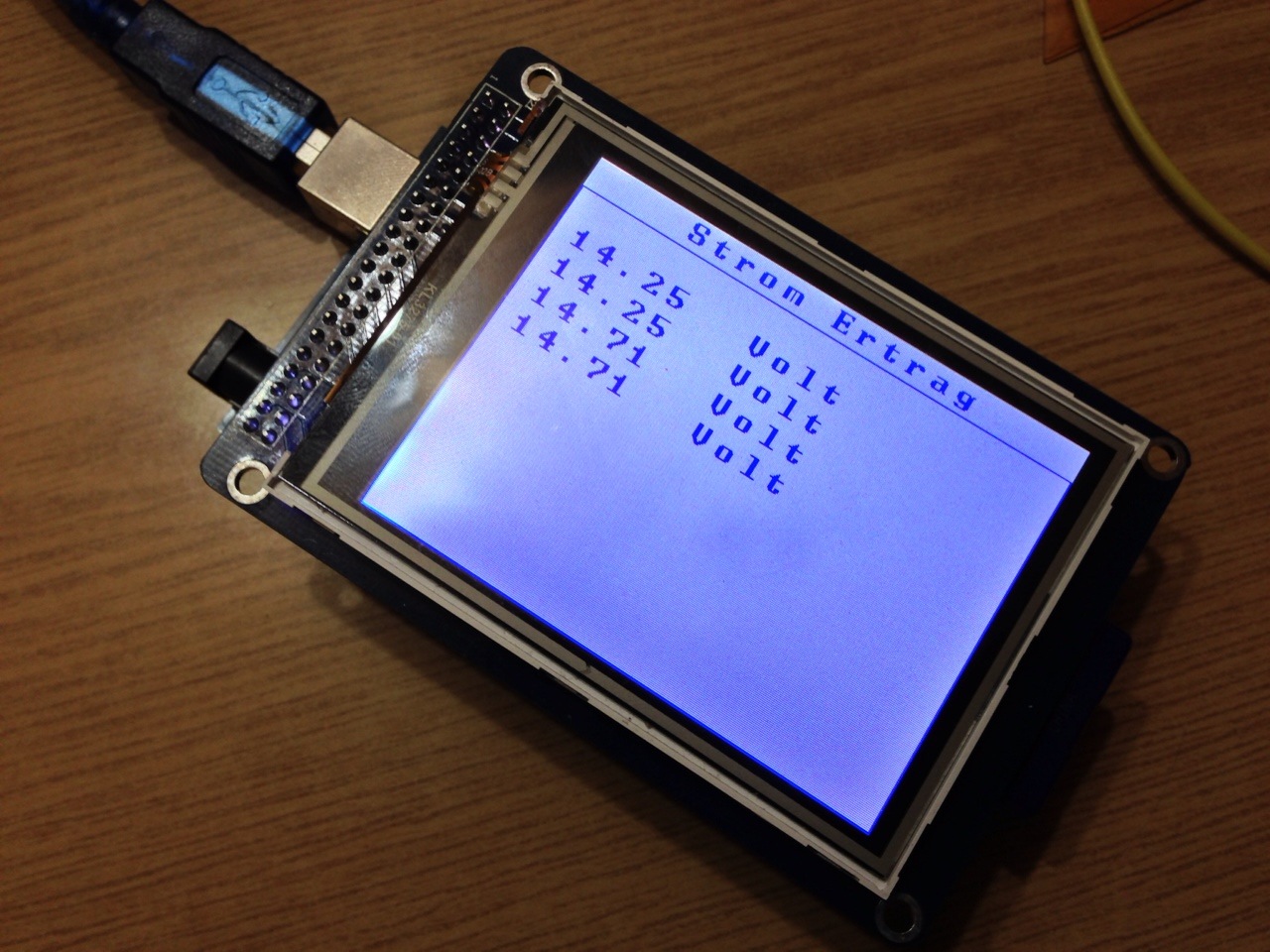

im anhang ist noch ein bild wie weit ich bis jetzt selber gekommen bin..

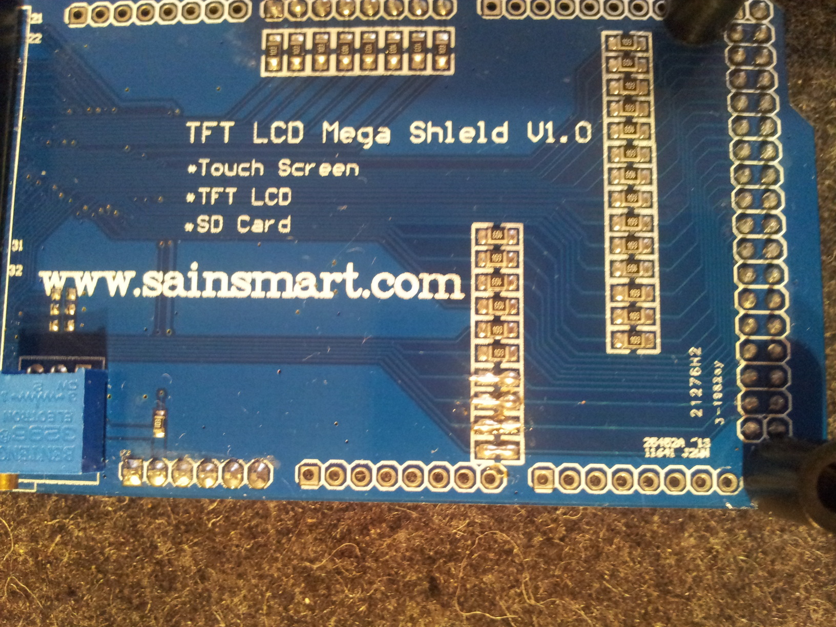

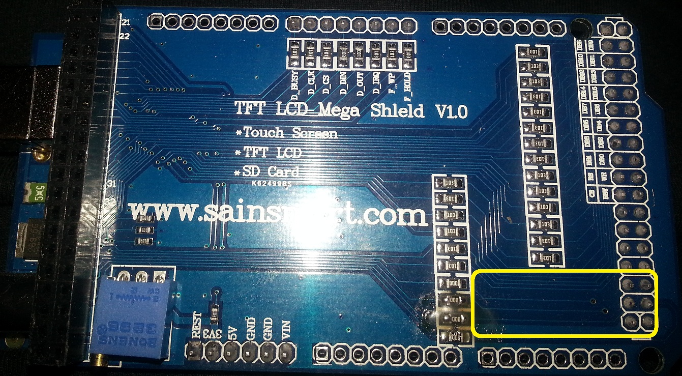

Das Problem ist, dass die Witzbolde von Sainsmart bei Ihrem V1.0 Versuch
die Pins 51 & 52 für HardwareSPI vertauscht haben. Die Umdefinition per
SoftSPI bringt leider nix.
Hier das Assignment der SPI Pins selbst ausgemessen):
Sainsmart Shield V1.0
LCD Shield(35) - SD Out ->  Arduino Mega(50) HW-MISO
LCD Shield(36) - SD CLK ->  Arduino Mega(51) HW-MOSI vertauscht mit (52)
LCD Shield(37) - SD  IN ->  Arduino Mega(52) HW-CLK  vertauscht mit (51)
LCD Shield(38) - SD  CS ->  Arduino Mega(53) SS

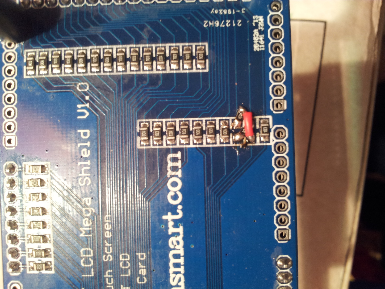

Ich habe die Widerstände auf dem Shield für Pin 51 & 52 abgelötet und so
angeordnet, dass ich die beidencPins mittels Umverkablung gerade ziehen
konnte.

Ich habe noch ein Bild von meinem Leiterbahnenpatch des Shields
angehangen. Ist relativ easy zu löten, wenn man nicht so einen 100W
Brenner als Lötkolben nimmt. Die verwendeten SMD Widerstände sind
10KOhm, falls Du doch einen kaputt machst.
Alternativ nimmst Du am besten gleich diskrete 10KOhm Widerstände lötest
die beiden SMD Widerstände von Pin 51 und 52 aus und machst die
Überkreuzung mit den diskreten Widerständen.

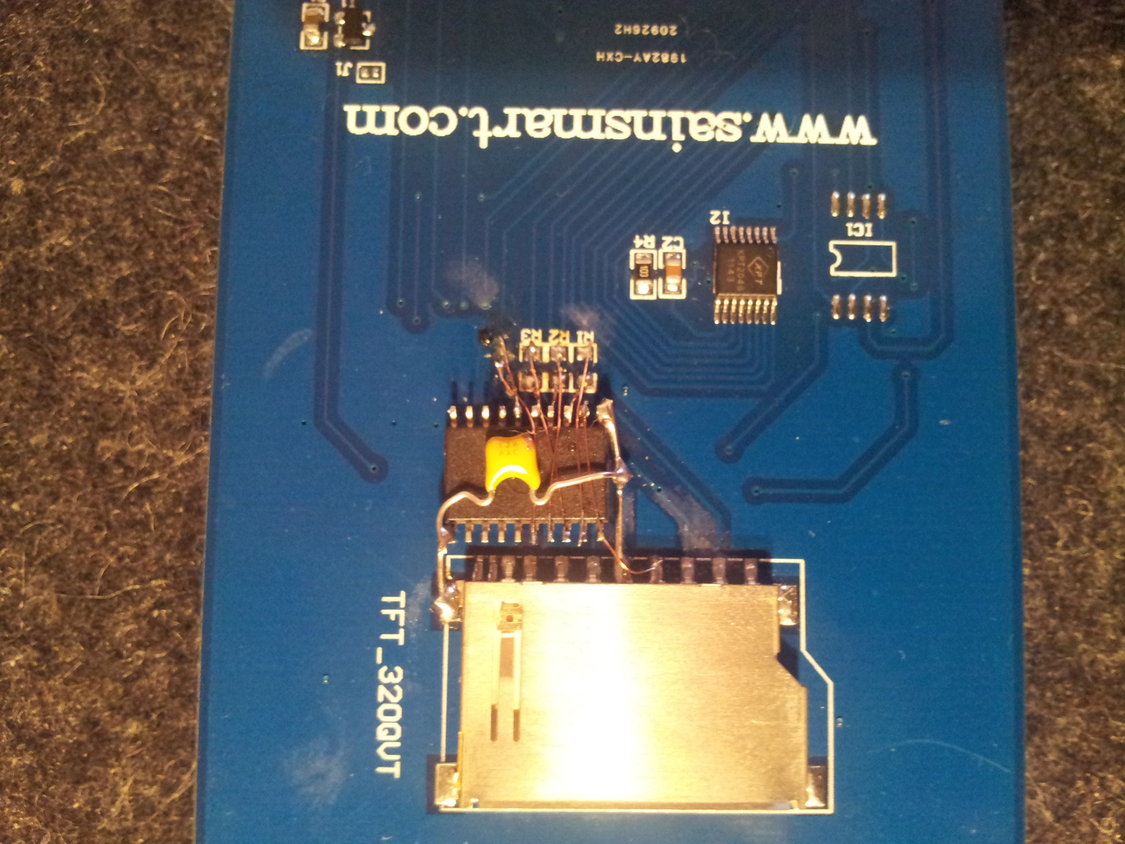

von Thomas L. (neofun)
Und hier noch ein Update...
Ich habe eine Stunde investiert, die aufgelöteten SMD Widerstände vom
Shield entfernt und einen Puffer-IC/Pegelwandler (74HC541, es geht aber
auch ein CD 4050) zwischengeschaltet.
Hierfür habe ich vier Gates verwendet davon drei für die eingehenden
Signale (vom Arduino an SD-Karte) MOSI/SD-IN, CLK & SS/CS und eines für
das ausgehende Signal (von SD-Karte zum Arduino) MISO/SD-Out.
Das Ergebnis ist, dass nun sogar SPI_FULL_SPEED mit dem TFT LCD Mega
Shield V1.0 möglich ist.
Ein Foto vom Aufbau habe ich angehangen - es ist nix schönes, aber ich
werde es auch gleich mit Heißkleber isolieren.
Die Vertauschung von Pin36 & 37 (CLK & SD-IN) habe ich nun auf der TFT
Platine aufgelöst und die Widerstände auf der Adapterplatine durch
Lötbrücken ersetzt.
Viele Grüße
 Thomas

von Andi (Gast)
@ neofun
ich hab deine Lösung nachgebaut. An der Aufnahme von deiner Platine
verknüpfst du den GND Pin mit dem Gehäuse der SD, während du die beiden
OE direkt mit GND der SD verbindest. Hat das einen bestimmten Grund? Auf
meinem Board ist das Gehäuse ptentialfrei, d.h es ist nicht mit GND
verbunden...
@Andi
Meine SD-Card Schirmung ist nicht potentialfrei.
Es spricht natürlich nichts dagegen, den GND (Pin10) mit den anderen
"ge-groundeten" Pins (OE1/2) direkt zu verbinden.
Gruss
 Thomas

von Andi (Gast)
@Neofun
Hast du an deinem Board sonst noch was verändert? Ich habe den HC541
eingebaut identisch wie bei dir, doch es will auch bei SPI_SPEED_LOW
nicht klappen.
Ich verwende die Lib von Hennig Karlsen. Wenn keine SD im Schacht ist,
erhalte ich die Meldung "File not found". Ist eine Karte drin, bleibt
der Bildschirm einfach schwarz...
Ich hab nun 3 verschiedene SDs probiert, natürlich alle <2GB und mit
Fat16 formatiert.
von Andi (Gast)
ok, nun funzts.
Mein Ardu Shield hat die Versions Nummer  1.0. Darum dachte ich, SD CLK
und SD IN seien vertauscht. Tatsächlich muss es sich aber bei dem Shield
bereits um eine upgedatete Version handeln, da das Problem schon behoben
wurde.
Mann, manchmal sucht man sich doof und dämlich.
danke trotzdem für die Hilfe.
Übrigens, SPI Full Speed funktioniert problemlos.
