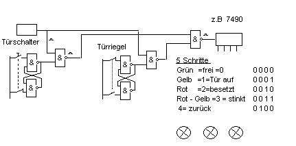

von Erich (Gast)
von Wolle (Gast)

von Walter T. (nicolas)

Mir sieht es eher so aus, als ob man für die Ampel eine Zustandsmaschine
braucht. Nicht nur die Ampelzustände sind ja wichtig, sondern auch die
Zustandsdauern.
Ich programmierte für ein Studienprojekt mal eine komplette
Straßenkreuzung mit Abbiegespuren und Fußgängerampeln, die auch noch
Anforderungstasten hatten. Auf 8051 Assembler. So ein einfacher µC ist
für so eine Aufgabe wunderbar geeignet. Um einen Zustandsautomaten FSM
kommt man da kaum herum.

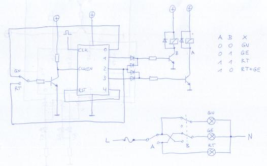

Meine erste Idee wäre jetzt, für einen Zähler wie den 7490, der von 0
bis 3 zählt, dann resettet, eine Zustandstabelle machen, und zu schauen,
welcher Zählzustand welche Lampe einschaltet. Daraus die Verknüpfungen
mit einfachen Gattern machen.

Angenommen:
0 - Rot
1 - Rot/Gelb
2 - Grün
3 - Gelb
Dann muss ja von 1 nach 2 und von 3 nach 0 automatisch nach z.B. zwei
Sekunden gewechselt werden.
Kommen wir damit nicht eigentlich zum gleichen Problem wie vorher?

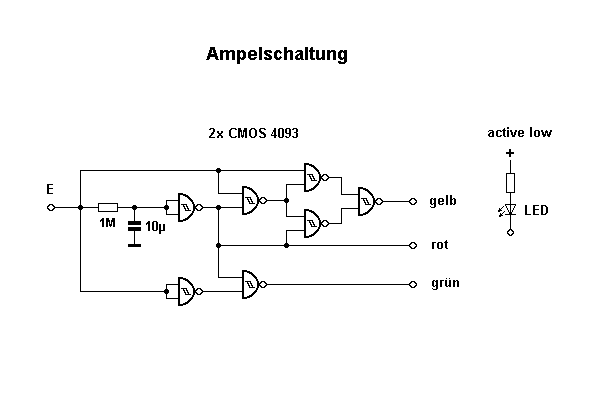

von Peter D. (peda)
Wolle schrieb:
> Wie kriege ich das Triggersignal aus dem Wechsel von High/Low hin?
Der 555 ist eh schlecht geeignet, hat keinen Flankeneingang.
Nimm einen Doppel-MF, z.B. 74HC123. Ein MF triggert auf die eine Flanke,
der andere auf die andere. Und dahinter ein OR.
Peter

von Fiete (Gast)
Was hältst du von dieser Schaltung?
Das Prinzip beruht auf einer ganz normalen umlaufenden Ampel, nur dass
die Rot- und Grünphase mit dem Umschalter solange "festgehalten" wird,
bis der Schalter in den anderen Zustand umgeschaltet wird.

von Fiete (Gast)
Ups! Fehler im Schaltplan. Der Schaltzustand "Grün" muss natürlich auf
Ausgang 2 (nicht 3!)
von Wolle (Gast)
Das sieht aber an Ausgang 2 richtig aus...
0: Rot
1: Rot/Gelb
2: Grün
3: Gelb
4: -> 0
von Wolle (Gast)
Ach jetzt hab ich nicht richtig gelesen... Es ist doch auch an Ausgang 2
von Wolle (Gast)
Das gefällt mir sehr.
Aber ich hab keine Ahnung, was für Widerstände da hin müssen (also an
den LEDs klar, aber da soll wohl ne Verbindung zum schalten von 230V
hin... Da das ganze ein Umbau einer alten Lichtorgel ist, lässt sich da
aber vielleicht auch einfach etwas vorhandenes benutzen)... Wie kriegt
man sowas eigentlich raus?
Und was ist mit den Dioden und dem Transistor?
Da bewahrheitet sich nunmal, was man übers Studium sagt: Ich kenn das
alles und weiß theoretisch wie es funktioniert... Praktisch is das ne
ganz andere Sache :P

von Fiete (Gast)
...fällt mir gerade ein:
Wenn du Relais B manuell umschaltest und Relais A selbsttätig denselben
Zustand um zwei Sekunden verzögert annehmen würde wie Relais B, dann
hast du schon was du willst.
Die Ein- und Ausschaltverzögerung kann man mit RC-Kombinationen
hinbekommen, dann brauchst du gar kein IC.

von Bernd K. (bmk)
Wilhelm Ferkes schrieb:
> Deswegen gibt es hier auch alte Hasen, die seit 1975 mit dem TTL-Kram
> aufwuchsen. Und in der Industrie sogar schon ausgemustert wurden. Das
> ist doch nicht so schwer?
Yepp, mit diesem 'Kram' hatte ich vor ca. 30 Jahren zu tun, allerdings
zumeist mit den CMOS Bausteinen der 4000er Serie.
Hat mich jetzt auch gereizt, zu ergründen, mit wie wenig Bauteilen
man eine so eine Anforderung hinbekommt. Das Ergebnis: 4 Bauteile
2x CMOS 4093, 1x Widerstsnd, 1x Kondensator.
Ist allerdings nicht getestet. Das RC Glied bestimmt die Dauer
der Gelb-Phase. Die CMOS Bausteine erlauben leider nur Ströme
von einigen mA. Reicht aber meistens für LEDs zu Anzeigezwecken.
Mit 74er Bausteinen sollte das auch gehen, z.B 74HCT132.
Schmitt-Trigger sollte schon sein, damit die schleichende Änderung
im RC Glied in ordentliche Rechtecksignale umgesetzt wird.
von Fiete (Gast)
Wolle schrieb:
> Zwei Relais? Bei drei Leuchten?
Ja, das sind 4 mögliche Schaltzustände.
> Wenn ich Relais A anschalte und Relais B verzögert hinterher kommt, ist
> Relais A aber immernoch an :)
Lies genauer. Relais A musst du verzögert schalten. Mit B toggelst du
die Gelb-Phase manuell und A schaltet verzögert zwischen Rot/Grün
automatisch um.
von Jobst M. (jobstens-de)
Sieht gut aus.
Jobst
von oldmax (Gast)
Hi
Nun ja, bedenkt aber, die Dauer der Sitzungen ist unterschiedlich. Daher
würde ich mit Tür - und Riegelschalter arbeiten und einem Binärzähler
7490 oder ähnlich. Im Anhang mal eine Skizze, nix fertiges, aber mal so
als Ansatz:
Gruß Oldmax

Möchte mir jemand die Widerstände an der 4017-Schaltung von Fiete
erklären?
Ich möchte eine Lösung, die ich verstehen kann. Den Zähler kann ich
verstehen :)
von Wolle (Gast)
Achso, und Dioden und Transistoren auch... Sowas lernt man im Studium
nicht, welche man wofür benutzen soll.
von Wolle (Gast)
Also wie ich das verstehe, hängt R_B von R_C ab... Und R_C bestimmt sich
logischerweise durch die Spannung (5V) und den Strom...
Wenn ich das richtig verstehe, muss R_C so gewählt werden, dass der
Spannungsabfall klein genug ist, damit an CLK_EN noch High anliegt...
Wenn ich jetzt also einen 47HC 4017 nehme, der ja ein CMOS-Gerät ist,
dürfen also max. 1,5V von den 5V abfallen, besser natürlich weniger...
Wikipedia sagt, die Verlustleistung von CMOS-Technik liegt beim Schalten
bei 10mW, das würde ich jetzt als Ansatz sehen.
wenn ich also z.B. 4V am Eingang habe, hätte ich einen Strom von 2,5mA,
was bei 1V Spannung am Widerstand 400 Ohm ergeben würde.
Die Verlustleistung am Widerstand wären dann 2,5mW bei aktiver Clock und
(den R_CE des Transistors mal vernachlässigt) bei 62,5mW (12,5mA) wenn
der Transistor niederohmig und die Clock inaktiv ist.
Nehmen wir jetzt (aus der Luft gegriffen) einen BC547A, der ein h_FE von
110 hat, haben wir I_B = I_C / 110 = 12,5mA / 110 = ~110µA. Damit wäre
R_B = 4,3V / 110µA = ~40kOhm...
R_C = 400 Ohm
R_B = 40 kOhm
Transistor BC547A
Wolle,
hier Beitrag "Re: Ampelschaltung bauen" ist ein
einfaches Schaltbild, welches Bernd für Dich gemacht hat.
Sieht auch für mich gut aus.
Es ist ein minimaler Aufwand und Logikgatter solltest Du doch
nachvollziehen können - oder?
Jobst

von Bernd K. (bmk)
Hier mal die ergänzende Erklärung, wie ich auf meine Lösung
gekommen bin:
                   ___________________________
E Eingang  _______|                           |_____________
E nach RC  _____________|                           |_______
Abschnitt     A   |  B  |          C          |  D  |   A
Es beginnt mit E=low (A->grün).
Nach E=high folgt die Verzögerungszeit (B->gelb).
Anschließend wieder statisch (C->rot)
Nach E=low kommt wieder die Vezögerung (D-> gün/gelb)
Und zum Schluss wieder Ausgangszustand (A-> grün).
Und beachten: Meine Ausgänge sind invertiert, also bei low leuchtet's.
Zum Schalten die Ausgänge über 10k an einen PMOSFET oder pnp Transi.
Der wiederum schaltet plus kann dann ein Relais nach GND treiben.
Man kann sich leicht die erforderlichen Gatter (AND, OR, XOR, INV)
anhand der Abschnitte A....D herleiten. Die Kunst ist dann, alles
auf einen bestimmten Gattertyp 'umzuswitchen' (hier NAND), damit nur
wenig verschiedene Bausteine zum Einsatz kommen. Hinweis auf Morgan:
http://de.wikipedia.org/wiki/De_Morgan%E2%80%99sche_Gesetze
