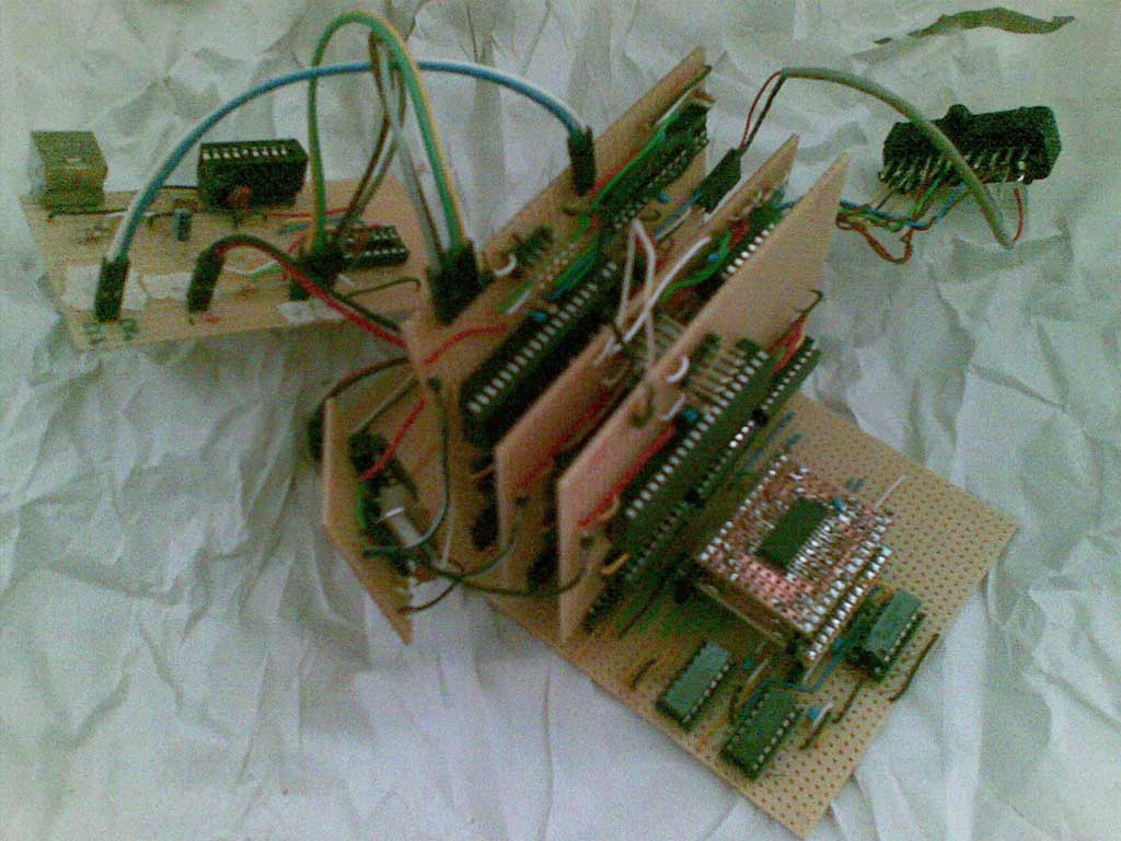

von Benjamin K. (benjamin92)
Also Bilder vom Aufbau wären interessant und welche AVRs hast du genau
genommen? Schaltplan wäre auch cool. Klingt zwar nach viel Bastelei,
aber Dokumentation wäre ganz nützlich.

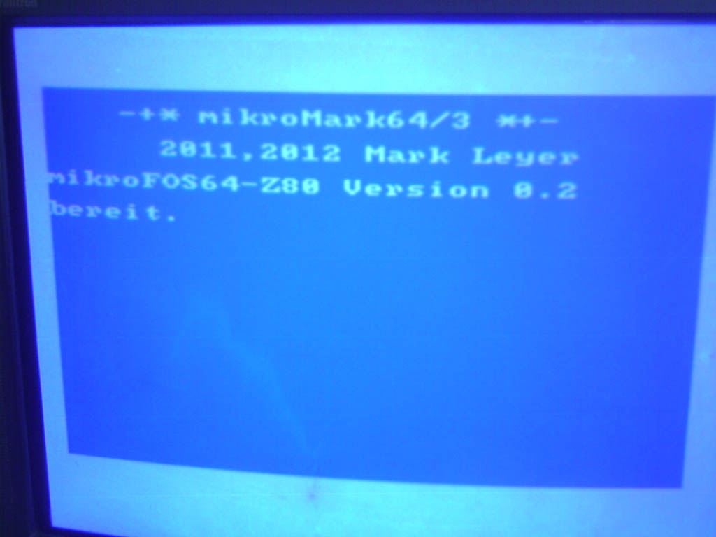

von Mark L. (m2k10) Benutzerseite
Hier mal zwei Photos vom Aufbau und vom Z80-Startbildschirm.
Die AVRs sind ein tiny2313, ein mega48, ein mega644, zwei mega1284.
Doku etc. bin ich dran, möchte aber auch mal wissen, ob sich die ganze
Arbeit daran überhaupt lohnen würde. Ich mache sowas größtenteils im
Kopf, daher ist das ein 'etwas' größerer Aufwand.
Okay, sieht ja sehr interessant aus. Jetzt würde ich an deiner Stelle
noch ein schönes Platinenlayout machen und das ganze auf eine Platine
bauen oder wirklich mit FPGA realisieren. Klar kann man es so machen,
wie du, aber du baust im Prinzip so, wie ein 80er Jahre Kellerschrauber.
Ist aber keinesfalls abwertend gemeint, ich finde, man hat Respekt
verdient, wenn man sowas ans Laufen bekommt. Dokumentation solltest du
auf jeden Fall machen, weil du willst ja nicht dein Wissen mit ins Grab
nehmen, oder?
