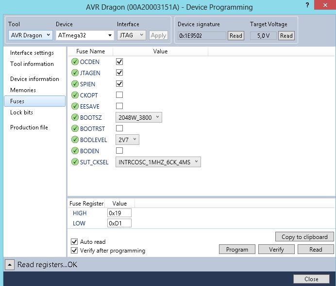

Wenn ich den anhängenden Quellcode (XTAL = 1000000) und den
Standard-Fuses (Fuses.jpg --> Interner Oszi) laufen lasse, funktioniert
alles tadellos.

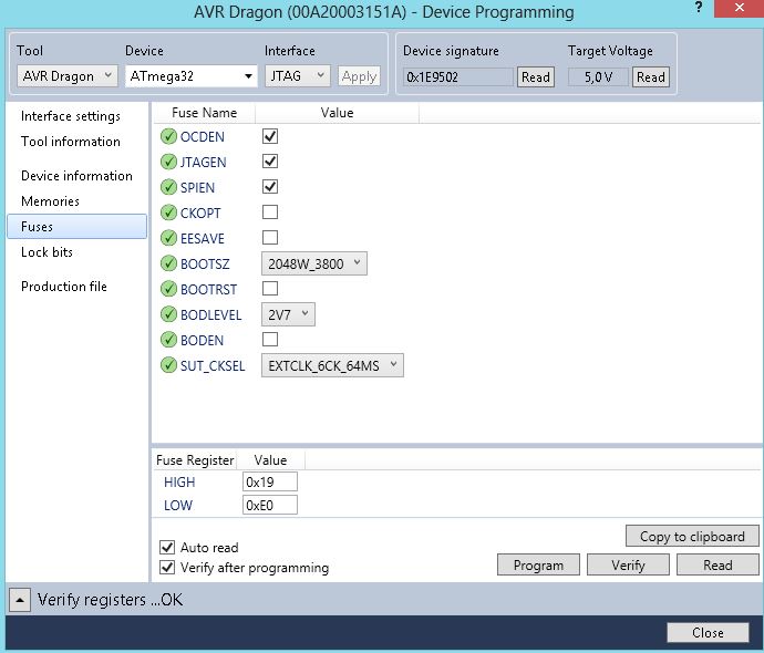

Sobald ich meinen Quarzoszillator (
http://www.reichelt.de/Oszillatoren/OSZI-8-000000/3/index.html?;ACTION=3;LA=2;ARTICLE=13723;GROUPID=3174;artnr=OSZI+8%2C000000;SID=11UM44G38AAAIAAAfKjlQb48908975a5e92dcd4091680ed08415d
) und die Fuses wie in "Fuses-Quarzoszi.jpg" einstelle, kann mein LCD
nicht mehr init. werden (1. Zeile lauter schwarze Balken).

von Dominik .. (dominik84)
Guten Morgen Herr Buchegger,
vielen Dank für die Antwort. Bin dadurch einen großen Schritt
weitergekommen!
Karl Heinz Buchegger schrieb:
> Was heißt 'vermutlich'?
Das heißt, ich bin Anfänger und wusste nicht weiter :-)
> "LED Blink Routine"
Diese sollte man in sein Standard-Baukasten mit aufnehmen!!!!
Wenn ich diese Routine allein laufen lasse, so wie Sie mir den
Quellecode zur Verfügung gestellt haben, schaltet die LED im Sekunden
Takt(Mit dem Oszi gemessen). Juhuuu, die Fuses scheinen richtig :-)
