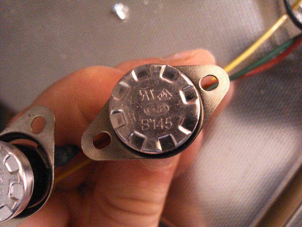

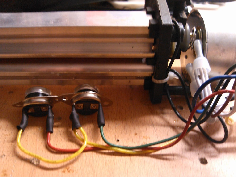

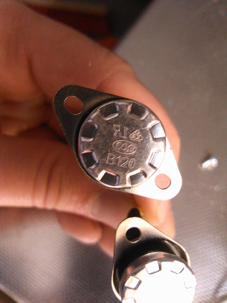

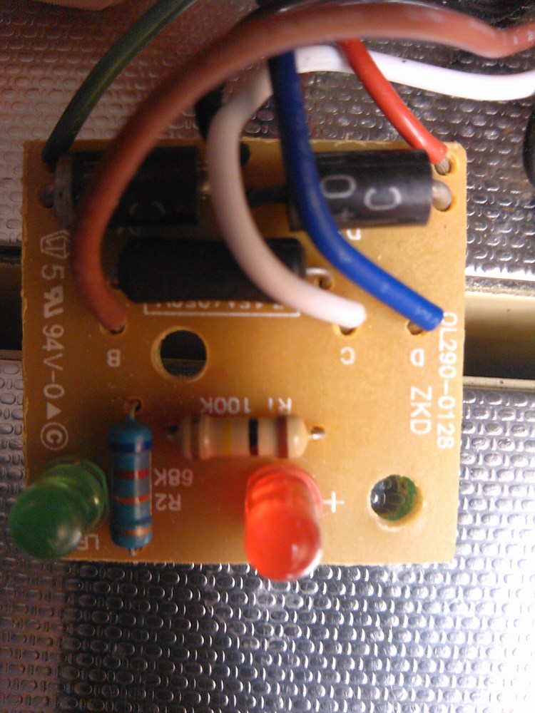

Hallo ich habe mir den Olympia A 230 in der Bucht als B Ware gekauft bekommst du da für knappe 15€ inkl Versand. Von innen hat der 2 Bimetallschalter habe dir mal Bilder in den Anhang gepackt. Bin akutell noch auf der Suche nach 2 die eine höhere Temperatur schalten.
