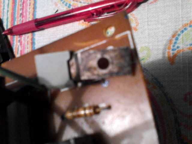

Das wirds wohl sein. Vielen Dank. Ich habe auch noch ein Bild gemacht,
leider ist die Typbezeichnung aber auf der anderen Seite.

von Dieter W. (dds5)
Das Teil heisst vermutlich BStB0226 und ist ein 2A 400V Thyristor von
Siemens.
War wohl nie besonders weit verbreitet denn auch die diversen
Suchmaschinen finden kein ausführliches Datenblatt.
von Peter R. (pnu)
Das Gehäuse ist eindeutig von Siemens (hellgrauer Kunstoff, und
versilberte Fahne, die schon schwarz angelaufen ist). Ob Thyristor oder
Triac müsste sich aber anhand der Anwendung (Schaltbild) oder der
verbliebenen anderen BSt... klären lassen.
Da es sich bei diesem Gerät um eine Lichtorgel handelt, dürfte Triac am
wahrscheinlichsten sein. Sicher aber, wenn je Kanal ein Triac vorhanden
ist.
Thyristoren bräuchte man zwei je Kanal. ( oder Brückenschaltung + Thyri
je Kanal)

Nun ja, meine Aussage habe ich vor dem (nicht veröffentlichten)
Hintergrund formuliert, dass auch in meiner 1983er Liste "Diskrete
Halbleiter, Einzelhalbleiter, Leistungshalbleiter - Lieferprogramm" zwar
Mengen von BStA..., BStC..., usw. stehen, aber kein einziger BStB...
Von der Bauform passend wäre nur BStC31xx.
