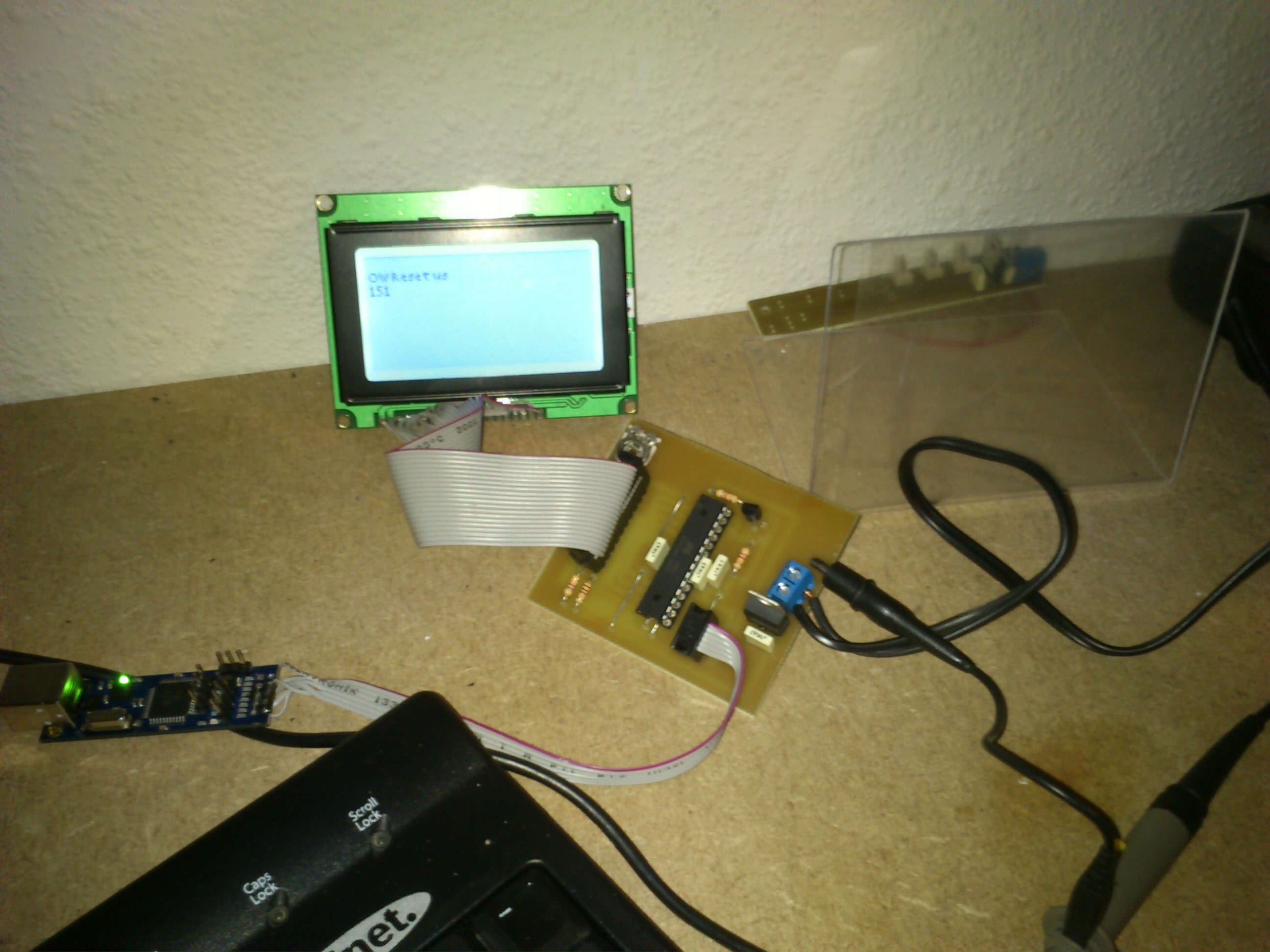

Hi leute,
ich versuche schon seit langer Zeit den DS18S20 auszulesen, leider bis
heute ohne erfolg.
Hier mal mein C Code.
http://nopaste.info/b485621093.html

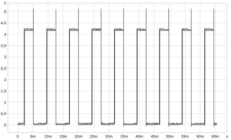

Wenn ich im Reset das _delay_us und _delay_ms ändere dann erhalte ich
als fehler eine 1, also kein DS18S20 gefunden, wenn ich das dann in
_delay_us ändere bekomme ich eine 0, also scheit für mich der Reset zu
funktionieren.
Wenn ich den Code so wie im paste laufen lasse erhalte ich als Ausgabe
auf dem LCD eine 0.
Die Oszi Screenshots sind nur rein vom Reset pulse.
Ich hoffe mir kann einer weiter helfen.
MCU ist der ATMega8 mit 1Mhz internem Takt. Die LCD library ist die hier
im Forum befindliche "mylcd" libraray.

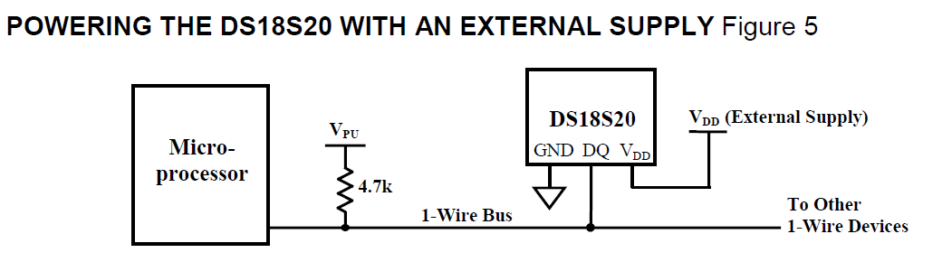

Die Spannung am DS18S20 ist okay? Bitte mal mit Oszi überprüfen! Hast Du
den Sensor direkt versorgt oder parasitär?
Ist der Quellcode komplett? Wo ist die Endlosschleife?

Hast Du die Spannungsversorgung schon kontrolliert? Wie versorgst Du den
Sensor? (Hatte ich schonmal gefragt!)
ich versorge den DS18S20 extern mit 5V. wenn ich die flache seite vor
mir habe dann habe ich den links mit GND, DQ mit PC5 und recht mit VCC
angeschlossen. Zwischen VCC und DQ dann noch ein 4,7k pullup.

Hier noch ein Beispiel was man auf dem Oszi sehen müsste wenn der
Romcode
ausgelesen wird.  Siehe Anhang!
von Tobias N. (silberkristall)
womit hast du die grafik erstellt? gleich wenn die kinder in bett sind
teste ich deinen anderen code noch. ja so wie oben sieht es ja bei mir
auch aus. also mit dem presence und das untere, naja, ich habe das rigol
oszi erst ein paar tage und kenne mich damit noch nicht so aus. das
rennt da so schnell durch, war glück das ich die beiden bilder
hingekriegt habe, wie machst du das denn? habe mir schon überlegt
ultrascope und das oszi an den pc anzuschliessen. vll. haste da ja noch
ein paar tips für mich

Ach nochwas!
Wie hast Du deinen DS18S20 angeschlossen? Sowie im Anhang?
Falls Du den 4,7k Widerstand nicht angeschlossen hast funktioniert
die Sache auch nicht.
Das Ruhe Signal auf dem Bus ist ja High-Signal.
Daten werden werden durch herunter ziehen der DQ Leitung übertragen.
Lange Impulse sind Nullen kurze Impulse Einsen und die Zeiten was
ne 0 ist oder 1 findest du im Datenblatt bzw, schön in der oben
Verlinkten Doku in Deutsch. Musst halt durch Arbeiten.
von F. F. (foldi)
Klaus schrieb:
> Ach nochwas!
Das Datenblatt ist wirklich sehr  anschaulich und mit 22 Seiten auch
noch gut durch zu arbeiten.
so hier dann mal ein bild des aufbaues.
das display wird mit der "mylcd" lib hier aussem forum betrieben. der
DS18S20 wird extern betrieben und zwischen vcc und DQ ist ein 4,7k
pullup widerstand.
von Klaus (Gast)
@Tobias
Ähh wo genau ist der Sensor angeschlossen? An der blauen Klemme?
Klaus schrieb:
> @Tobias
ne da rechts oben neben dem mega8, da wo auch der widerstand ist.
P.S.: er funktioniert jetzt aber nur "volle" grad zahlen. also keine
nachkomma stellen, da muss ich mich nochmal dran machen. das problem war
das ich falsch gelesen hatte bzw was überlesen hatte. ich hatte die
ganze zeit das timing im kopf und zwischen start convert und auslesen
der temp _delay_us(800); und da musste ich ja _delay_ms(800); machen,
weil er ja min. 750ms braucht.
jetzt muss ich nur noch die nachkomma stellen hinkriegen.
von Cyblord -. (cyblord)
Wirrer Aufbau, wirre Vorgehensweise. Da würd ich auch nix gebacken
bekommen. Alles schön auf einem Steckbrett wäre wesentlich
übersichtlicher als alles über 3m Strippen zu verbinden. Aber das kommt
halt auch davon dass man statt eines nackten µC lieber auf integrierte
> Boards setzt.
> gruß cyblord
dann zeig mir mal die stripen. lol. das dünnes flachband ist das ISP
kabel, (in system programmer, extra für dich), das andere ist ein 15cm
flachband kabel fürs display. und das an den blauen anschluß ist die
stromversorgung, was daran ist hier ein wirrer aufbau?
von Klaus (Gast)
Tobias N. schrieb:
> der
Die Aussage hat mich jetzt verwirrt.
Ich hätte da jetzt angenommen, das der Senor Fernab der Platine irgendwo
ist.
Aber nun gut das Du selber den Fehler gefunden hast.
