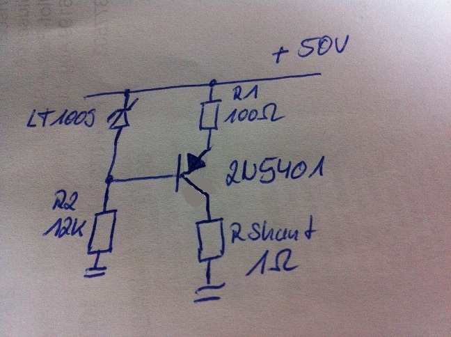

Ich habe einen PNP Transistor (2N5401) im Reversebetrieb und an der
Basis eine feste Spannung von 2,5V (mittels Spannungskonstante). Das
Ganze arbeitet als Stromkonstante. Am Collector liegen gegen GND +50V
an.
Wie errechne ich nun wie weit der Transistor öffnet und wie hoch Ice,
sprich der maximale Strom dieser Konstantstromquelle ist?

von Wilhelm (Gast)
>Das steht im Datenblatt des betreffenden Transistors (Kennlinie).
Ich kann keine passende Kennline ausfindig machen...
Schaltbild im Anhang! Wie hoch ist hier der Strom durch den Shunt Re?
Lt1009 erzeugt 2,5V an der Basis des Transistors.
Der Strom durch R2 sollte ja eigenltich keine Rolle spielen, oder?

von mse2 (Gast)
Gezeichnet hast einen NPN-Transistor.

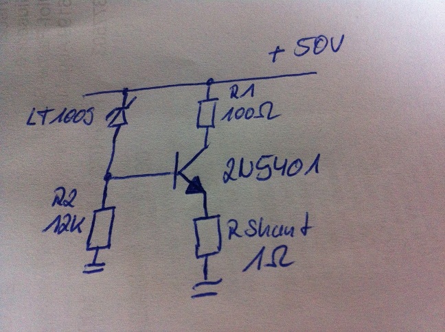

von Wilhelm (Gast)
>Das solltest Du noch mal überdenken!
Warum? Was passt daran nicht?
FU** ... stimmt!! :( Sorry! Ich hab das Bild soeben bearbeitet... echt
dumm von mir!
von Dietrich L. (dietrichl)
> dumm von mir!
Was ist da denn jetzt Reverse-Betrieb?
Gruß Dietrich
von Achim M. (minifloat)
Am Emitter sind es ca.:
U_e = U_b - (2,5V - 0,7V) = U_b - 1,8V
Über dem 100Ω-Widerstand sind es:
U_R = U_b - U_e = 1,8V
Bei genügend großer DC-Verstärkung B des Transistors kann man den
Basisstrom vernachlässigen und sagen:
I_R = U_R / R = 1,8V / 100Ω = 18mA
mfg mf
von Wilhelm (Gast)
Ich dachte wenn ich einen PNP an einer pos. Spannungsquelle betreibe und
mit einer positiven Basisspannung arbeite dann nennt sich das
Reversebetrieb?
> Reversebetrieb?
Die Basisspannung (Du meinst vermutlich die Basis-Emitter-Spannung) ist
in Deiner Schaltung aber negativ: Emitter ist positiver als Basis, d.h.
Basis negativer als Emitter.
Gruß Dietrich
von Wilhelm (Gast)
Ahh Danke!
U_e = (50V-2,5V) - (2,5V - 0,7V) = 47,5V - 1,8V = 45,7V
U_R = 47,5 - 45,7 = 1,8V
Super, Danke!!
Jetzt weiß ich auch was vorher mit den 2,5V an der Basis gemeint war, es
liegen dort nämlich keine 2,5V sondern 47,5V an.
von MaWin (Gast)
Ungefähr 47 Ampere. Aber nur kurz.
Aha, besser, aber kein reverse-Betrieb, aber auch
hier hält der Transistor bei 0.86 Watt statt
erlaubten 0.625 Watt nicht lange.

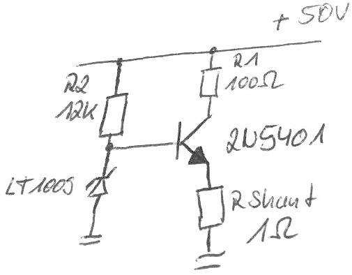

Ich dachte zuerst eher an sowas wie im Anhang... mf

von Wilhelm (Gast)
Soweit hab ich nun alles verstanden :)
Wie berechne ich nun die Verlustleistung des Transistors?
Gefunden hab ich folgende Formel:
Pt= Ic*Uce= Uce(Ub-Uce)/Rc
Uce = 2,5V
Ub = 47,5V
Rc = 1 Ohm (hier in der Skizze)
2,5V(47,5V-2,5V)/1 Ohm = 112,5 Watt
Stimmt das? Also klar in der Realität würde der Transistor abrauchen
aber wäre das angewandt auf die Skizze korrekt oder muss ich statt
Rshunt den R1 für Rc nehmen? (das wären dann hier 1,125W...
P.S. Skizze hab ich nochmals angefügt damit klar ist welche ich meine.
von MaWin (Gast)
> Stimmt das?
Nein.
Dir wurde schon gesagt, was bei 18mA im Transisor an Verlust entsteht.
von Wilhelm (Gast)
... ja schon ... 0,86W hast du zuvor geschrieben aber wie berechne ich
das?
von Chris (Gast)
Naja, Strom duch die Kollektor-Emitter-Strecke multipliziert mit dem
Spannungsabfall über ebendieser. Den Strom hast schon, der
Spannungsabfall ist 50V abzüglich der Spannungen über die Widerstände
Rshunt und R1.
Gruß Chris
